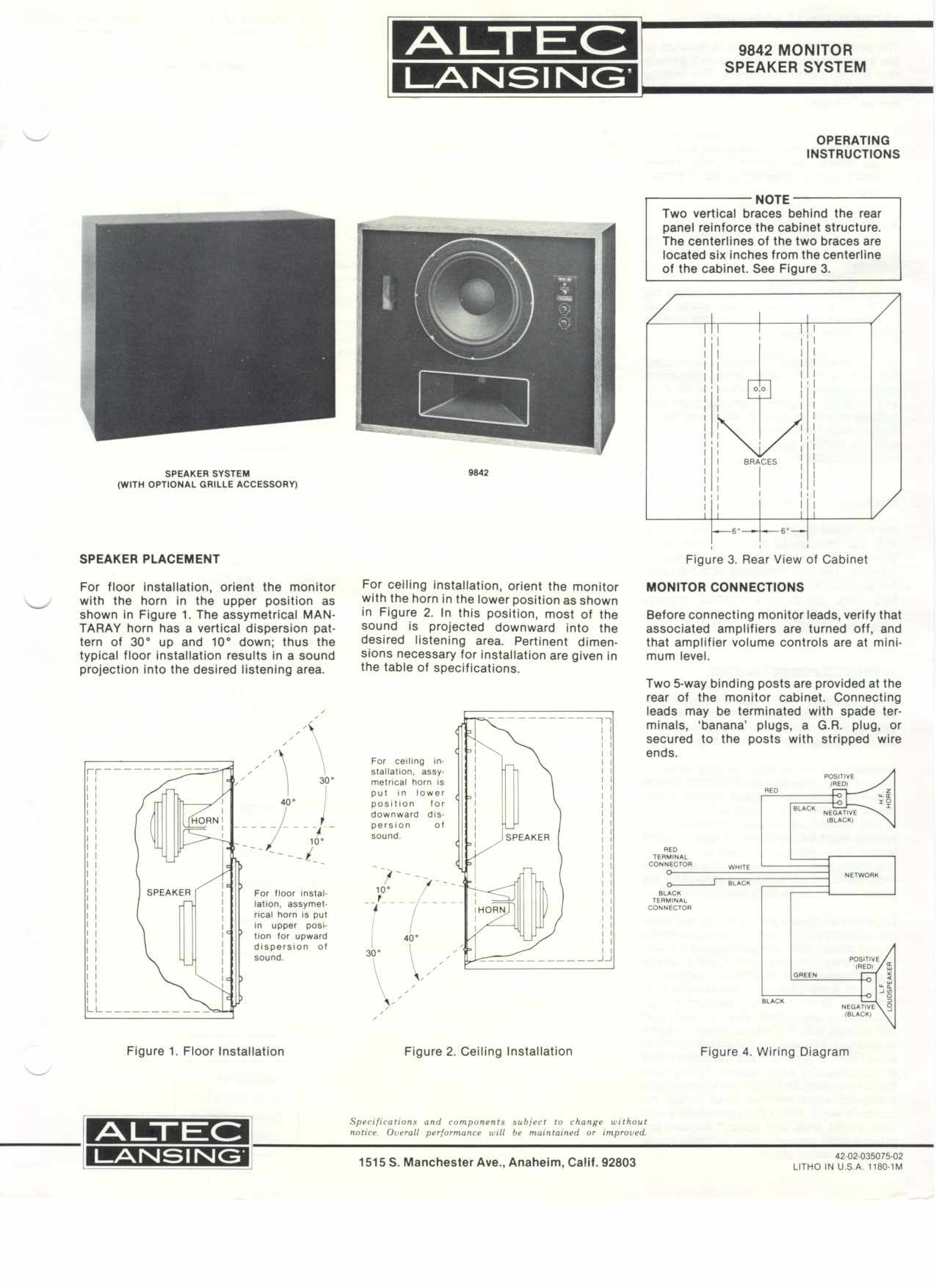

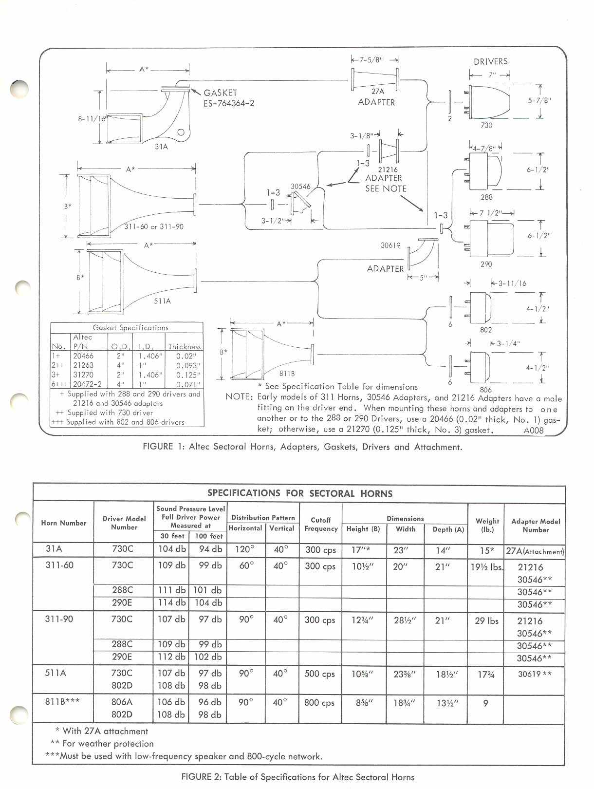

АС были предназначены для потолочного крепления, а там как раз правильнее вешать рупором снизу
т.к. рупор по вертикали имеет узкую направленность

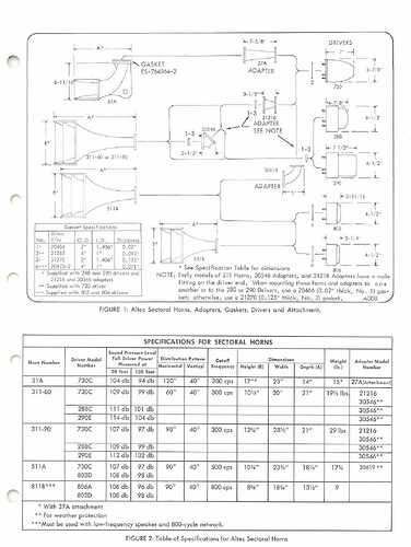

811 рупор:
90 градусов по горизонтали и 40 по вертикали
Уши должны располагаться с минимальным отклонением от оси. В случае переворачивания ас это проще достичь. По этой причине и A7 переворачивали

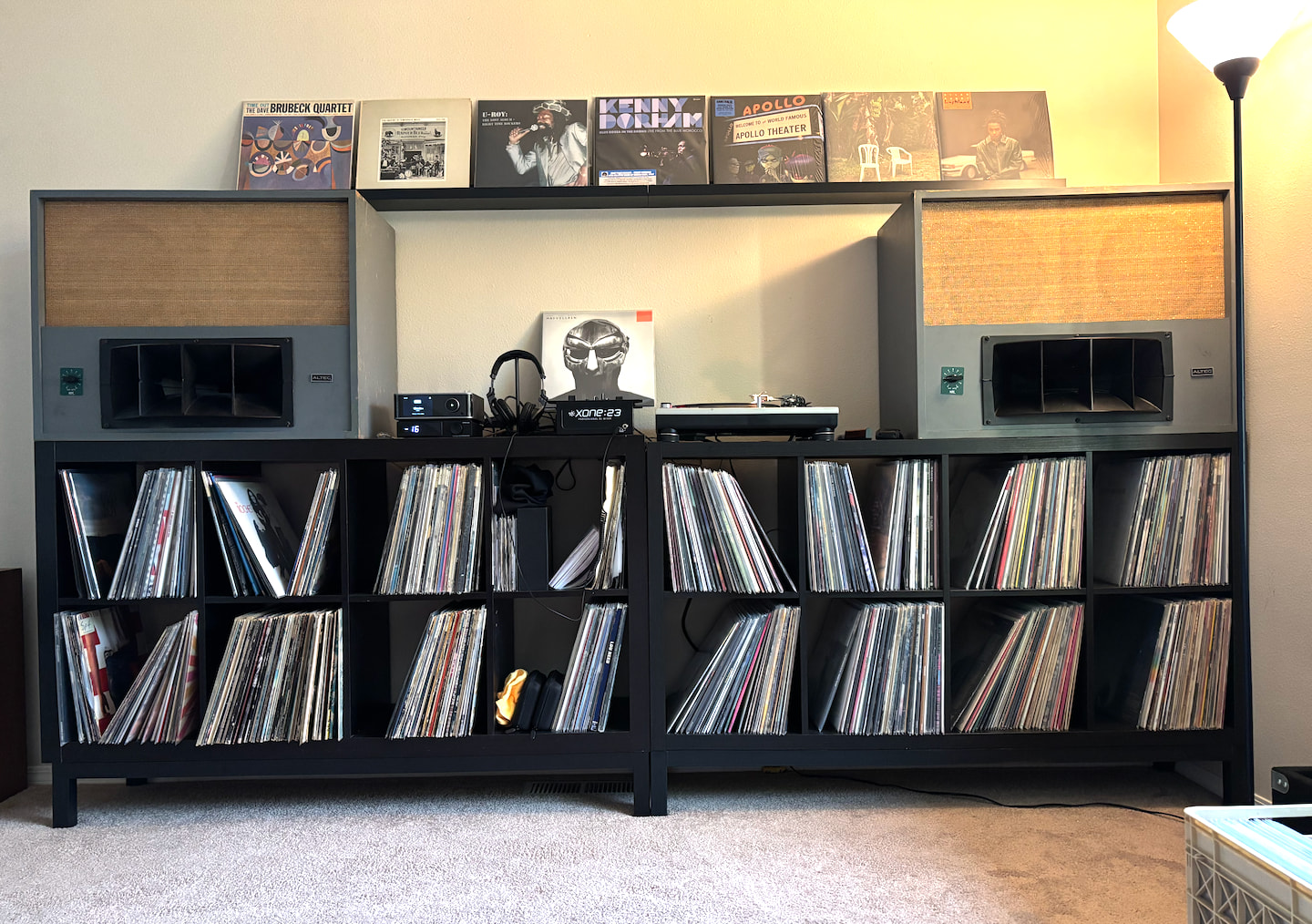

Я для себя решил вот так эту задачу.
22 лайка
Не самое лучшее место для АС, т.к. АС во время работы вибрируют.
Да, я там добавил подставки под проигрыватель, чтобы убрать фибрацию, на этой фото их еще нет.

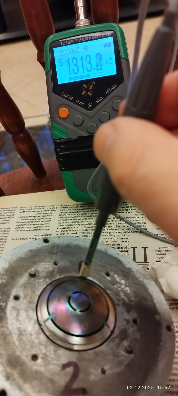

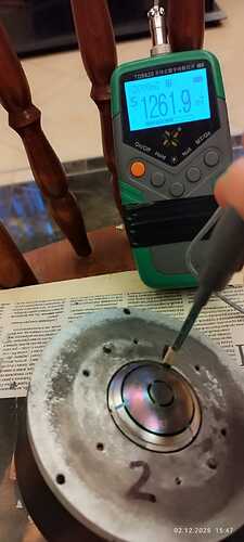

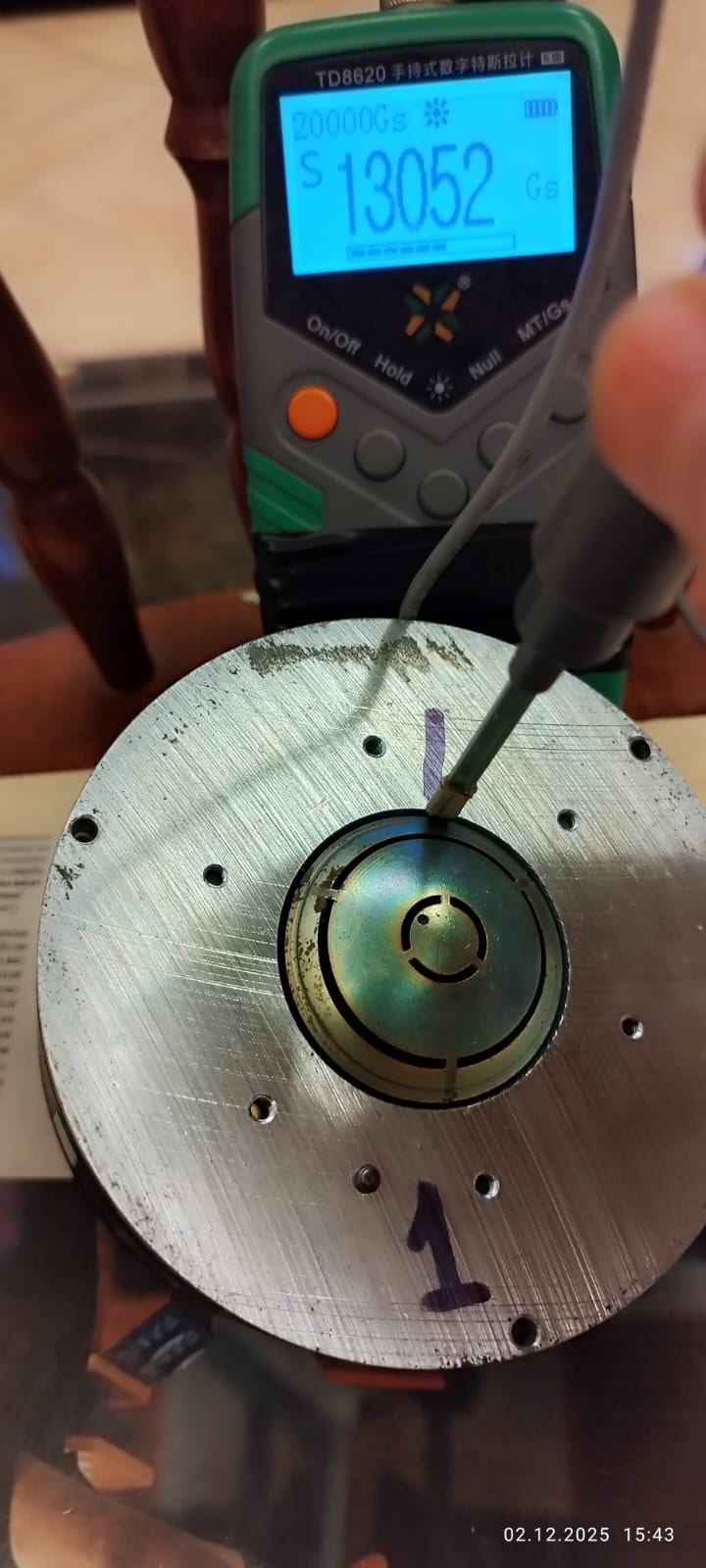

Правда пока в тишине. Магнитную систему ВЧ отправил на ТО. К концу недели приедет обратно

Очень удачное размещение “под кресло”!
У меня на стойках в привычном варианте стоят.
Руки чешутся подвесить)

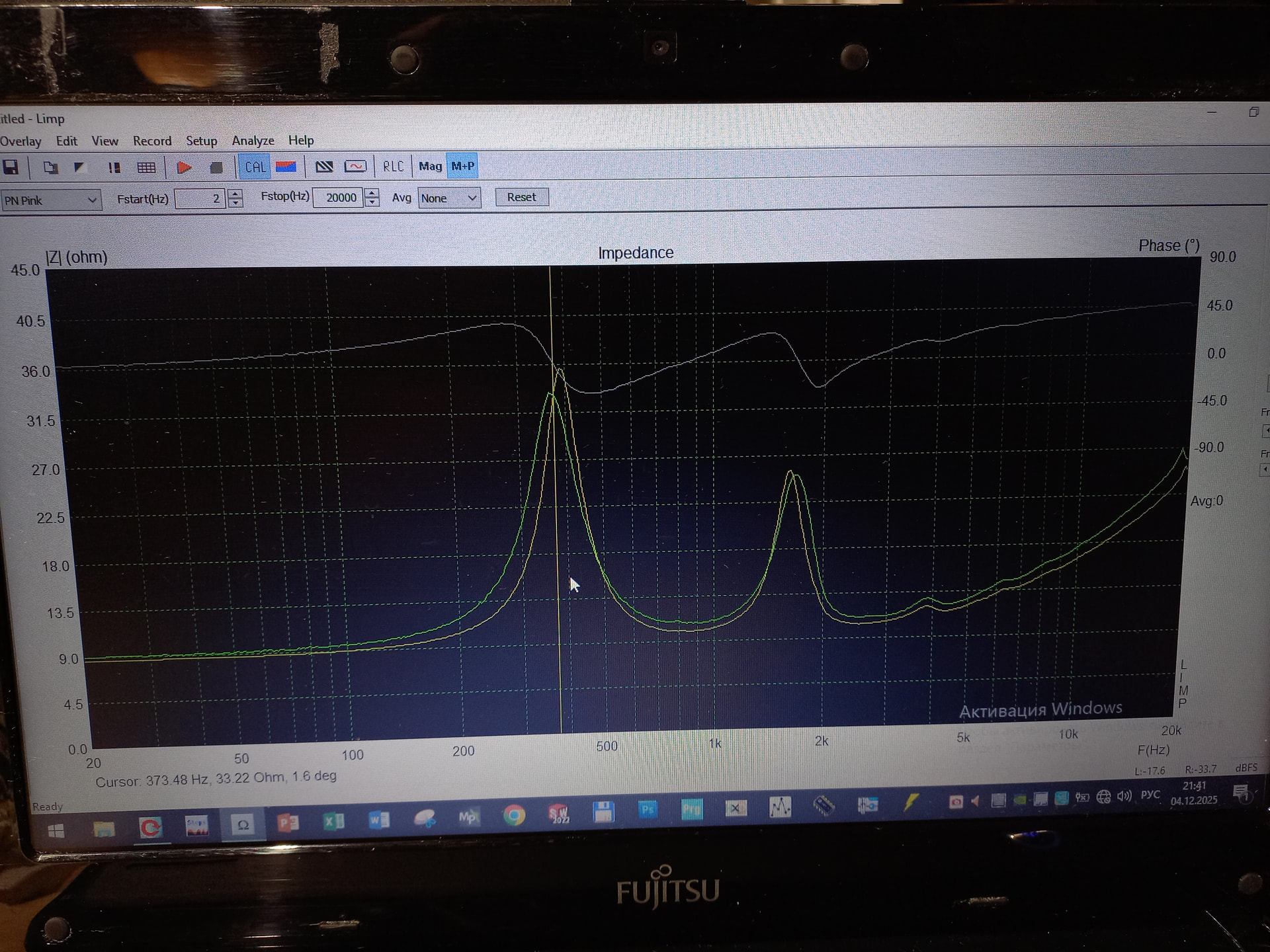

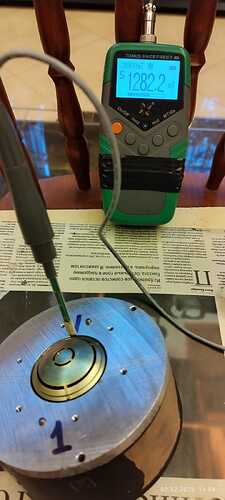

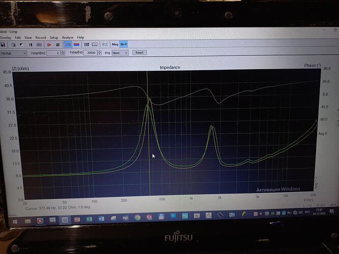

Ну что же. Магниты вернулись. Выставил мембраны.
Включил…
Первая мысль: что за фигня!? Почему так кричит??
Оказывается, что после перемагничивания (хорошая встряска для старого железа) это нормально.
Спустя сутки “прогрева” всё встало на места. Звук отлепился от излучателей и стал заметно ближе, детальнее и реалистичнее, чем был до.
Считаю эксперимент крайне удачным)
Почему никто не переводит Танной на подмагничивание? Ни разу о таком не слышал. С учётом возможного/предполагаемого старения магнитной системы, и с современными возможностями измерения ачх/импульса, казалось бы, вот оно решение. Крути, меняй добротность на лету. Даже и под разные жанры.
