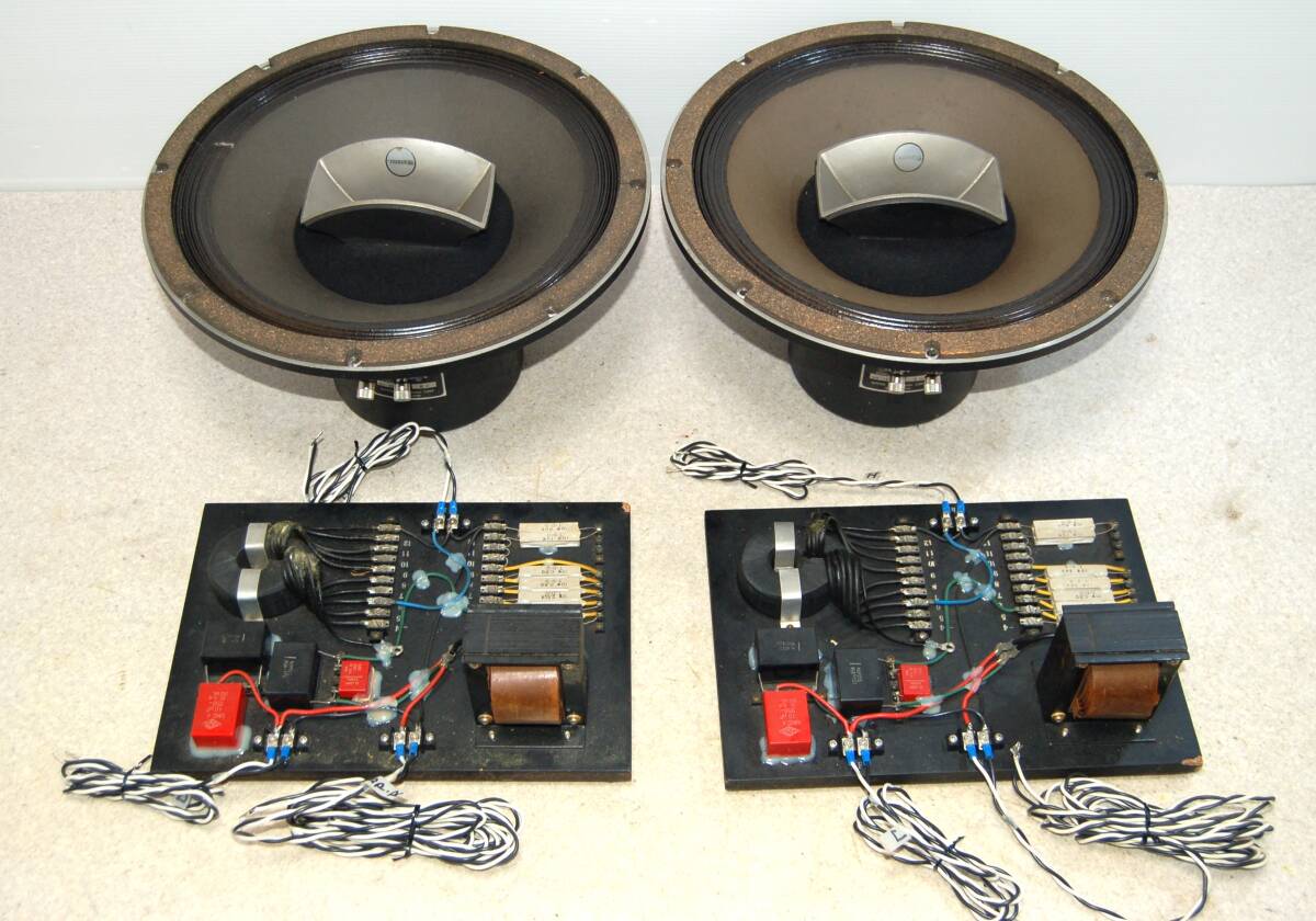

Спасибо. Сделаю недорогие кроссоверы на заказ, как временное решение (нет кого компетентного на форуме, кто мог бы помочь?). Буду ждать лот оригинального кроссовера на японском аукционе Yahoo co jp. ИИ подсказал, что внешний кроссовер Maxonic MC-8000 должен подойти к динамикам DS-405, буду его искать тоже. (если у кого есть, готов купить).
В статистике аукциона Yahoo нашелся лот вместе с фото кроссовера. Как-то можно по фото воссоздать схему платы кроссовера, есть такие специалисты на форуме?
Не видел такого в альтеках. Внешне - классический diy.
Рационально взять за основу НЧ фильтр альтека (если действительно там его подвижка, то всё должно нормально заработать (корпус тоже должен зайти штатный без проблем)), и к этому “пирогу” прикручивать ВЧ. Можно сделать это подбором на слух из известных схем, но лучше применить для этого измерения.
Результат в конечном итоге точно будет хороший, ибо альтек - есть альтек))

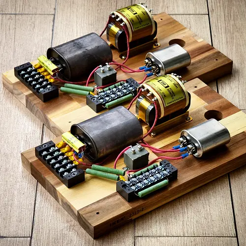

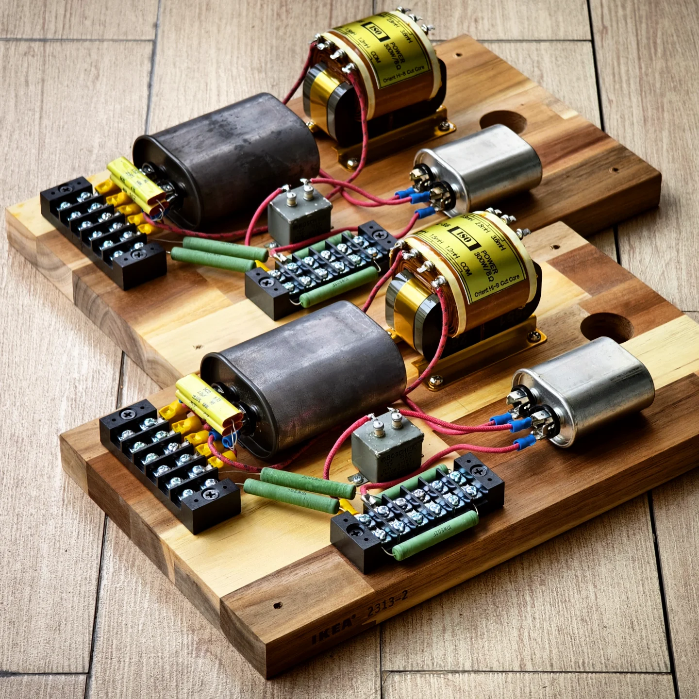

Custom made crossover network on IKEA cutting board for Altec 604E in the Altec Crescendo cabinet.
Кроссоверы, как говориться, cooked!

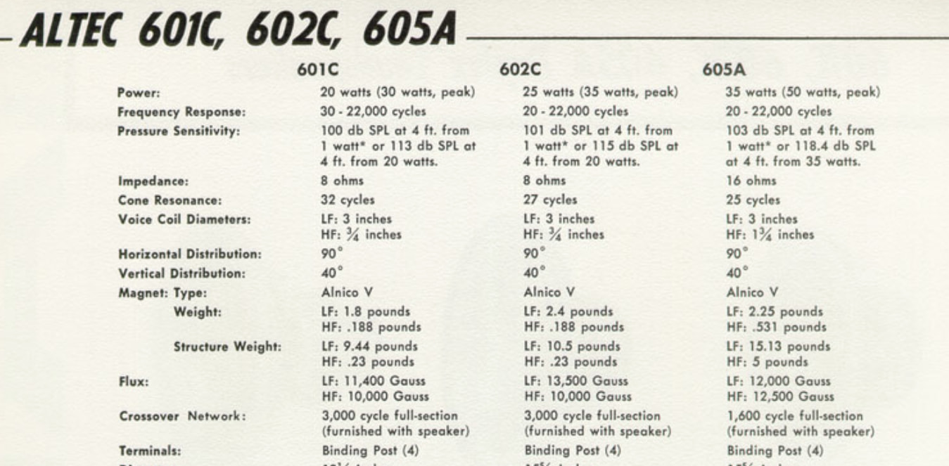

Знатоки, подскажите, пожалуйста, Altec 602a достоин внимания? Какое мнение у сообщества по этим динамикам?
А чем 604/605 не устраивает? У 602 кроссовер на 3кгц
Пятнашка так высоко играть нормально не может. Если хочется коаксиала, то надо искать 604/605 Или 420 biflex https://www.youtube.com/watch?v=FVv_PZwxkjo

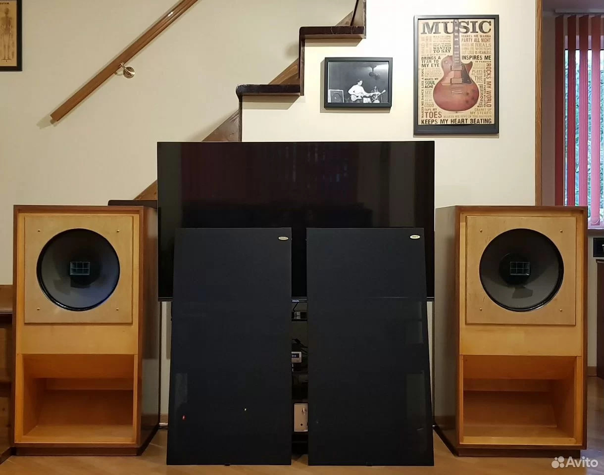

Есть предложение готовых АС с 602A в оформлении свернутый рупор. Вот думаю съездить послушать. Я изначально хотел современный ширик и open buffle, но решил и в сторону винтажа посмотреть. Усилитель лампа 4вт.

Почитал, что 15 дюймов с массой 60гр врят ли будет хорошо играть середину от 1500 до 3000. Действительно.
Не только и не столько в массе дело. И есть разные люди/вкусы. Послушать самому – понятнее будет.
