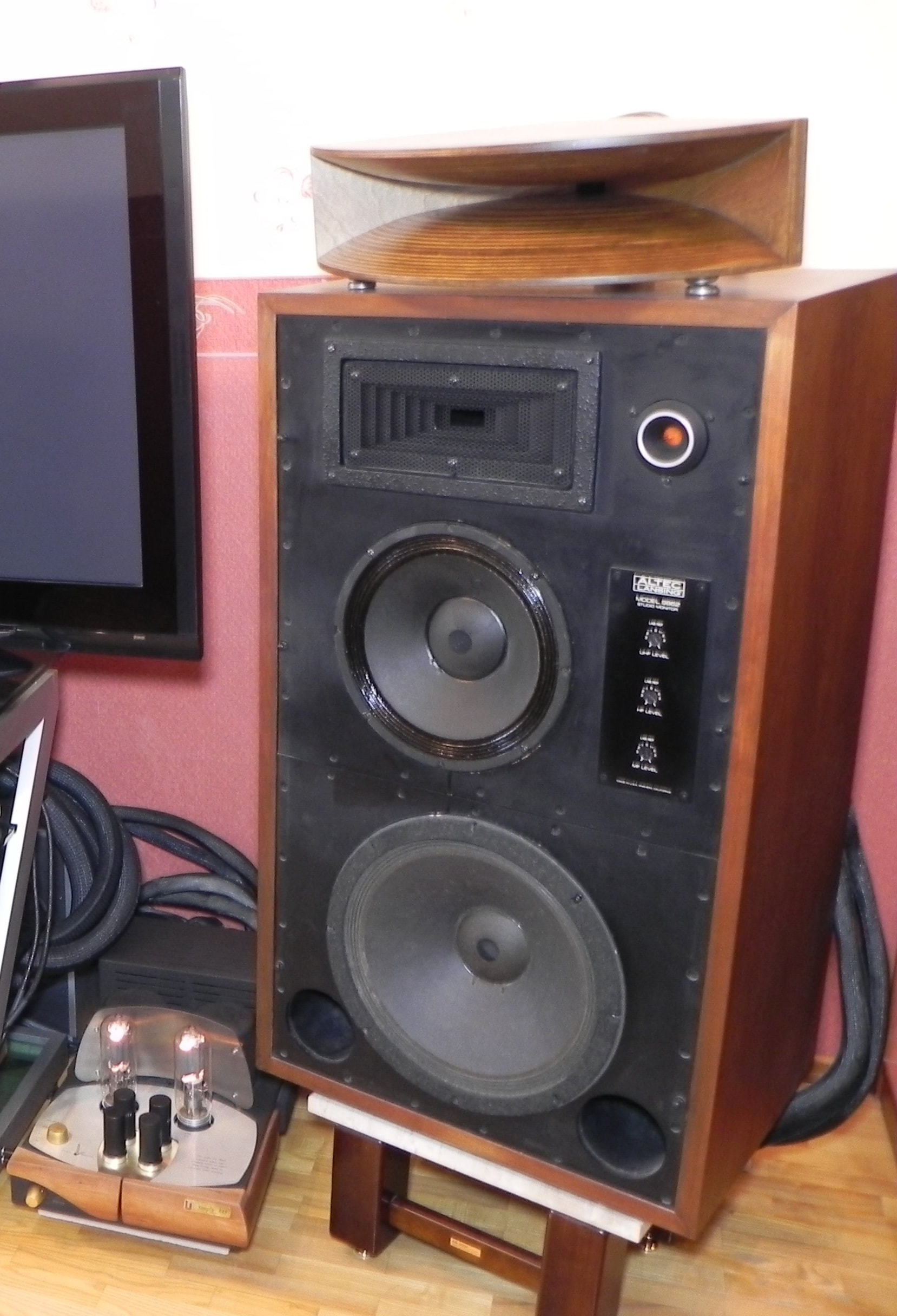

Интересно мнение сообщества- какая из моделей напольных Altec может претендовать на звание лучшей?
Я лично вдумчиво протестровал пракически все их топы( разве что не все серии Голос Театра).
И выбрал наилучшие по звуку ,купил такие Altec 9862( самой ранней серии 1978 года).

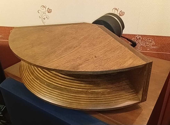

Какой рупор интересный!
Они 4 полосные?
Рупор сверху неродной?
Да колонки 4х полосные.
После апргрйда они остались также 4 полосными.
У них 12 и 15 дюймовые динамики плюс родной рупор СЧ .
На этом место исчерпано,его осталось на сбоку пристроенный небольшой супертвиттер. Которого явно недостаточно для полноценных ВЧ ,поэтому я его отключил.

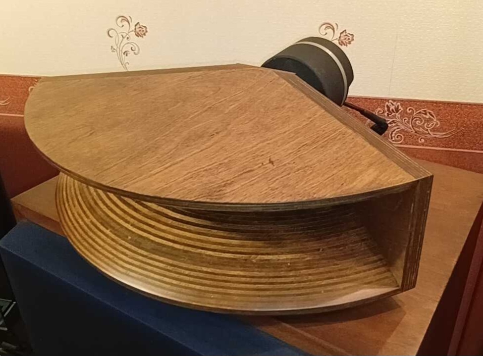

А для ВЧ диапазона подобраны с отдельными кроссоверами и установлены рупоры Fostex H300 c вч драйверами TAD TD2001(Alinco)
А в оригинальном виде, без фостекса не устроили именно вч?
В оригинале ни в моих ни в других топовых Altec разрешение и вообще качество ВЧ не совсем устраивает (из тех кого удалось прослушать,по моему мнению).

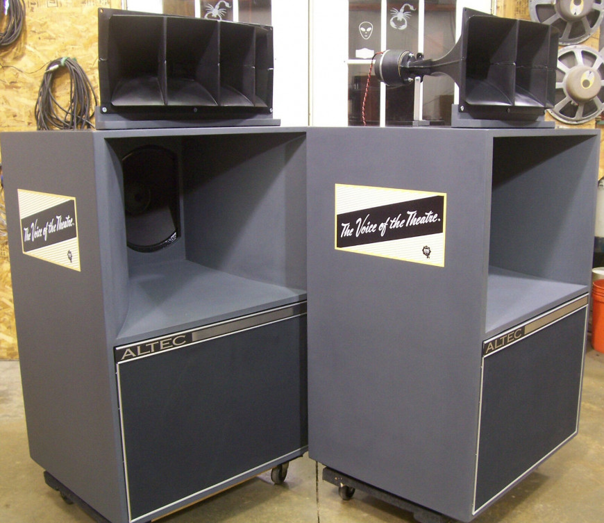

Апгрейд сделан по мотиву как раз легендарной акустики Altec A5 The Voice of Theater- Голос театра,где единый большой рупор сверху сч и вч.см фото
У меня же -свой рупор на сч и свой на вч.В таком апгрейде все в норме стало.

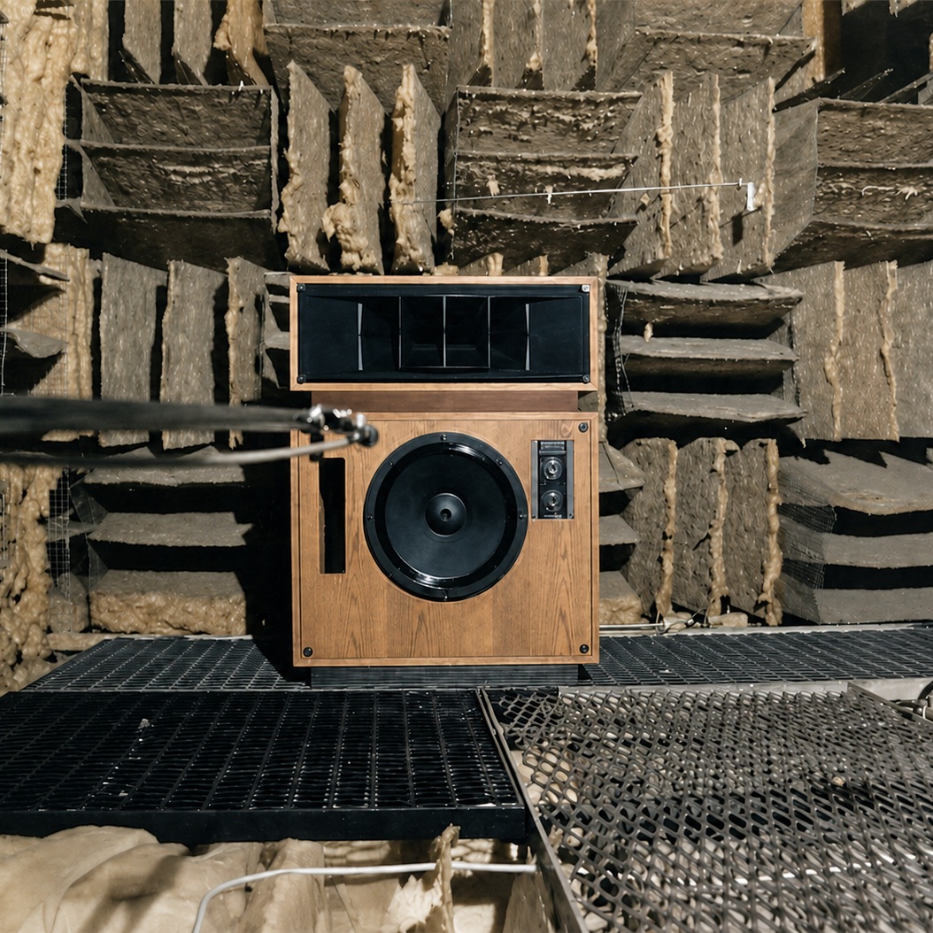

Altec 19 на испытаниях в безэховой камере, около 1976 года
Безэховая камера — это помещение, предназначенное для устранения эха и отражений звуковых или электромагнитных волн, создающее условия, близкие к свободному полю. Это достигается облицовкой помещения звукопоглощающими материалами, такими как клиновидные элементы из пенополиуретана или стекловолокна. Безэховые камеры используются для различных задач, включая акустические испытания, тестирование электромагнитной совместимости (EMC) и исследования локализации звука.
