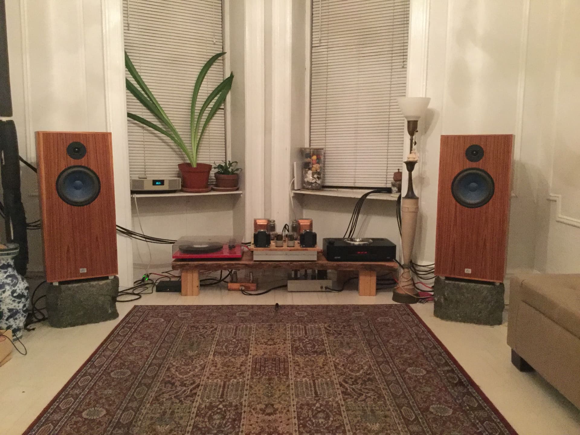

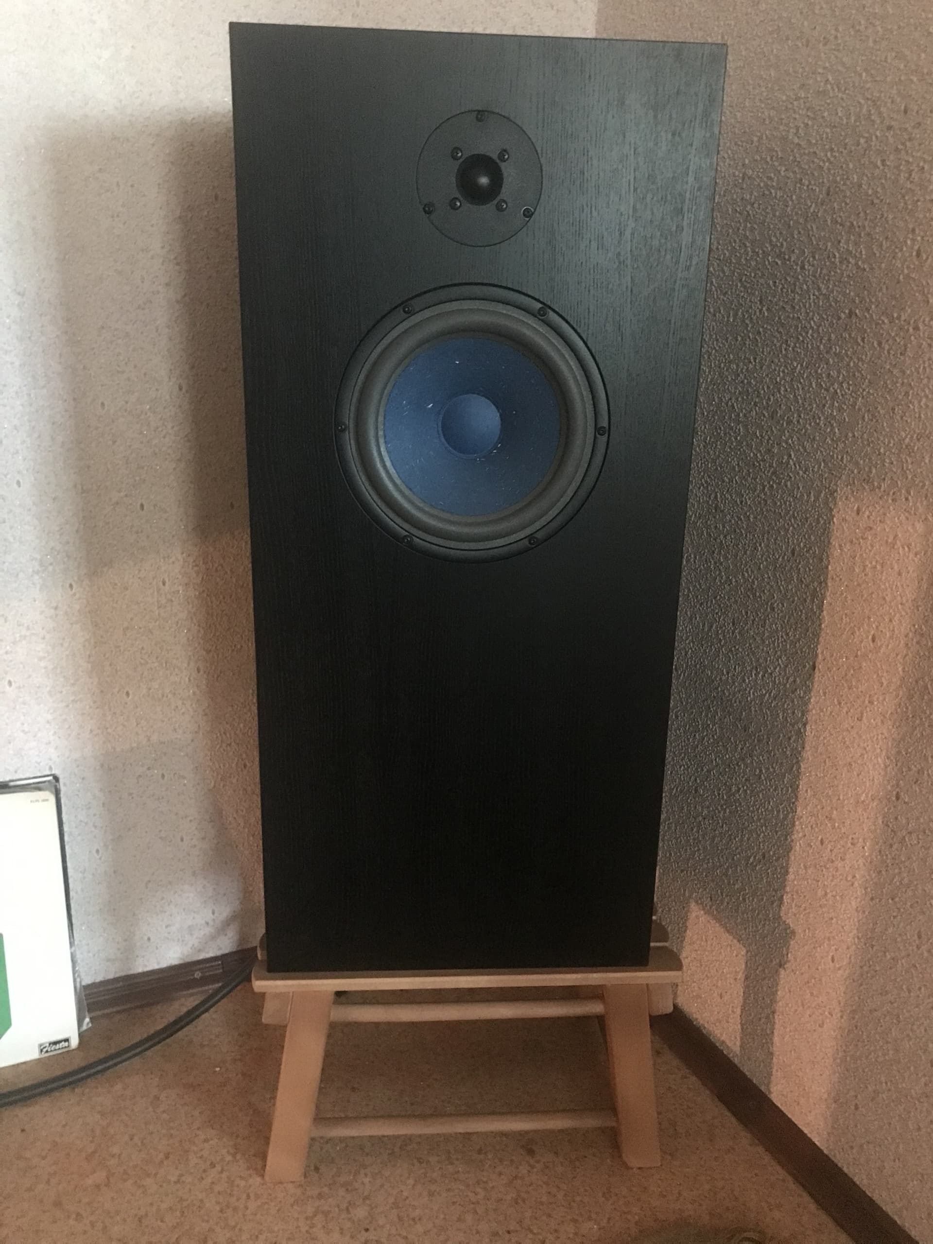

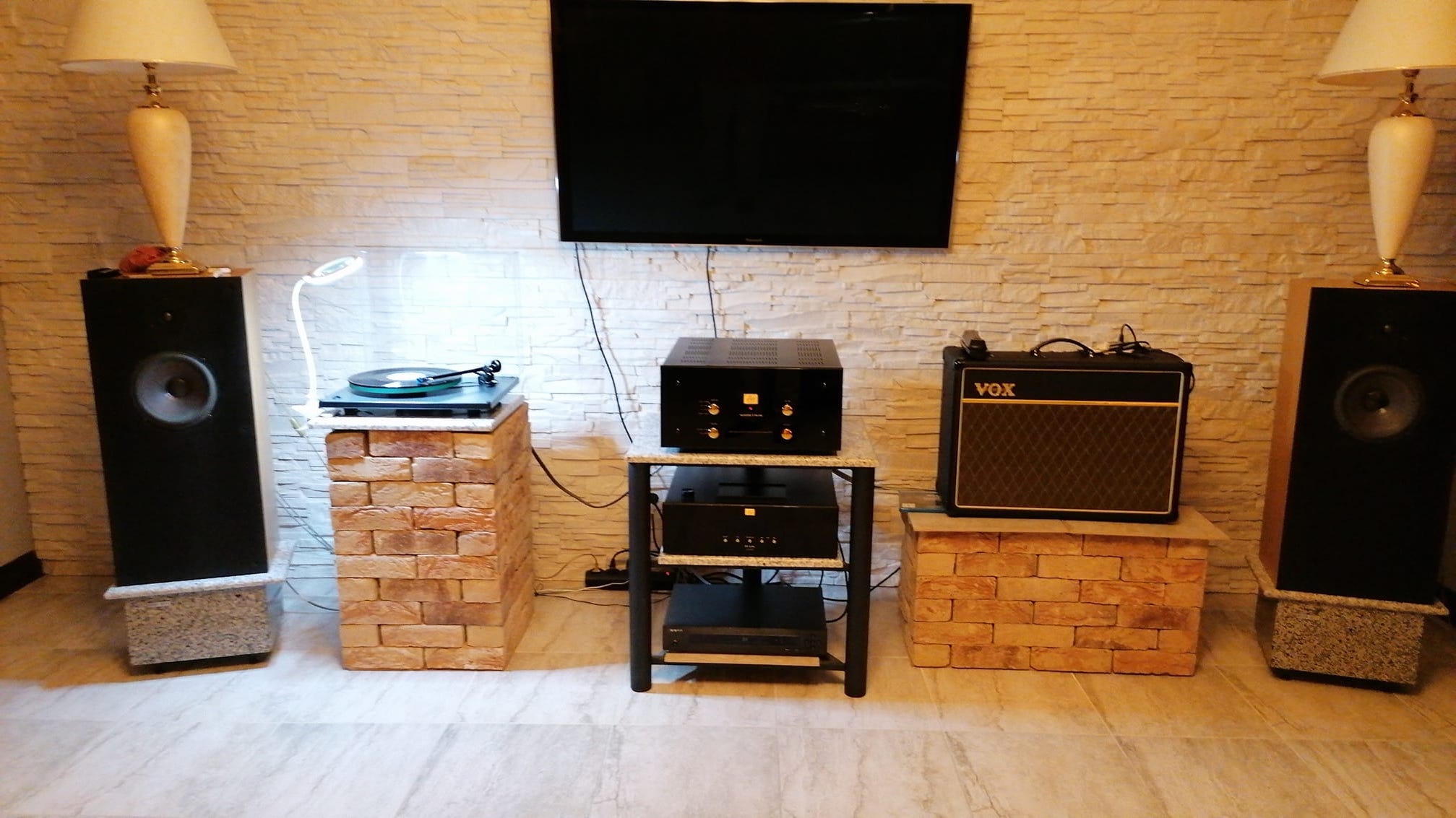

Вот ещё несколько «неродных» стоек для AN-E
Которые из них хороши - :man_shrugging:

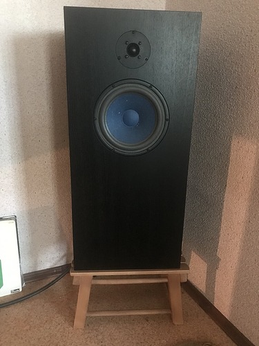

У меня тоже неродные

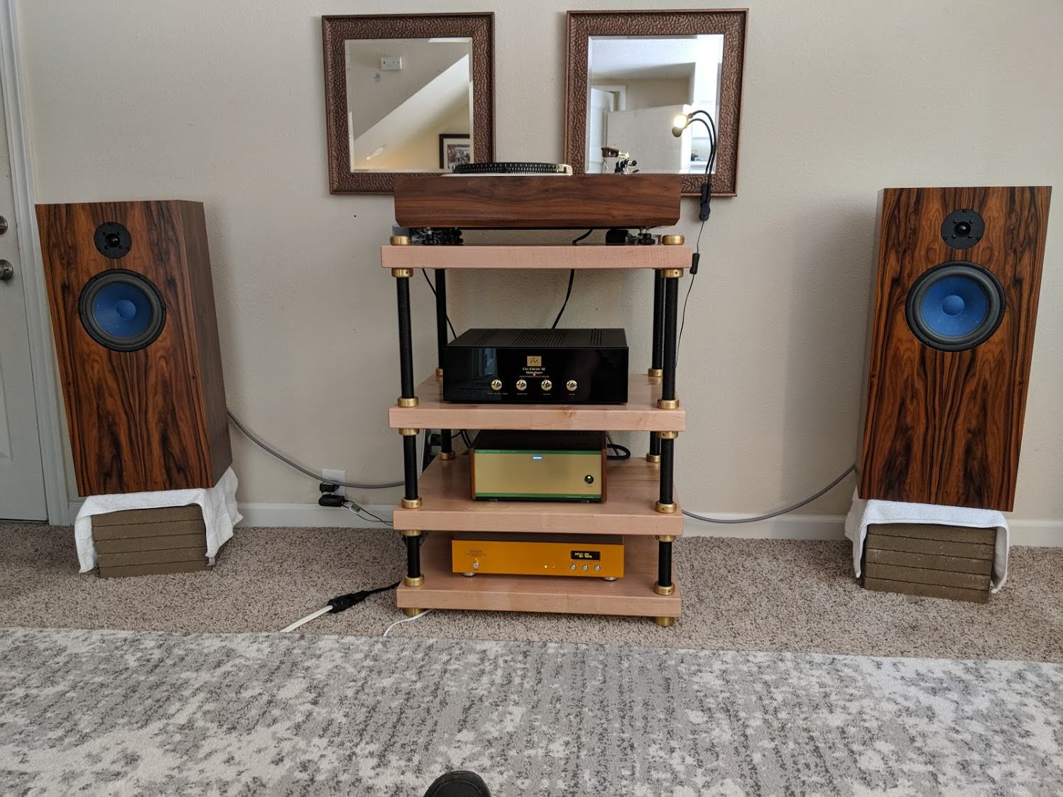

У меня родные, но незасыпанные… думаю с лета - надо/не надо :thinking:
Пока примерка двусторонним моментом-лентой)
Извращенцы ) :grimacing:

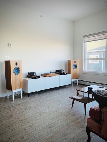

Как владелец J в 20 квм, я за J :grinning:
Фазик от стены в 15 см. Стоят по длинной.
