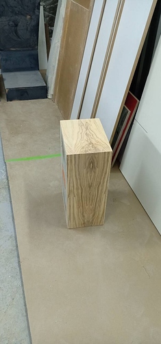

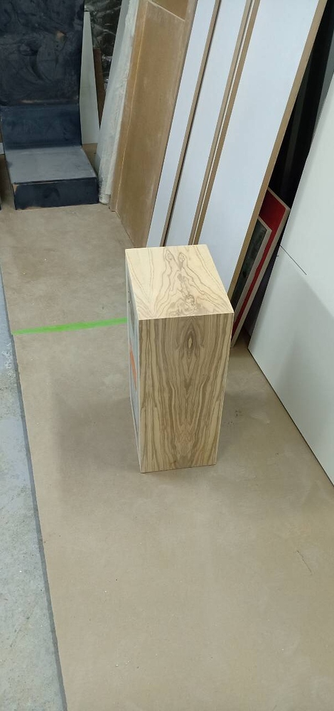

Вот это кстати шпон оливы на фото
Естественно, я же делал
Вот наглядная иллюстрация как без лака и с лаком!

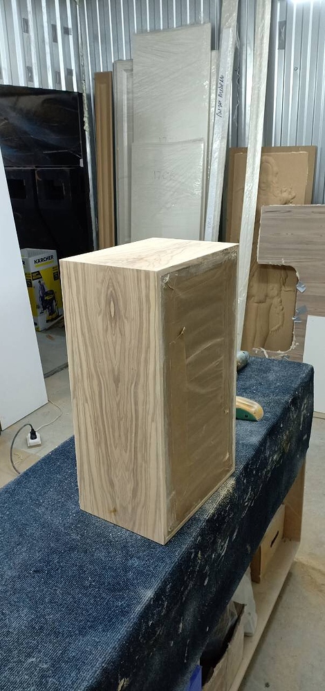

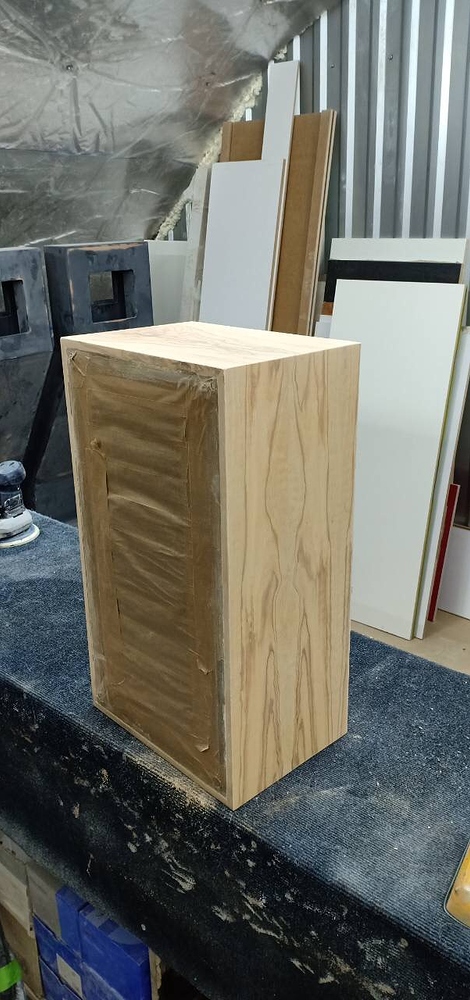

Зачистят сам матовый лак, до шпона. Загрунтуют и покроют новым глянцевым лаком. Сам шпон трогать не будут.
а как лаком до идеально гладкой поверхности покрывают? не кисточкой же.??
Пистолетом распыляют. Гладкость зависит от тога как поверхность подготовлена.
