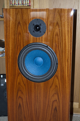

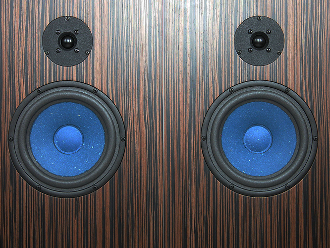

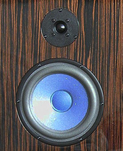

Вот парочка снимков из того, что было у меня в своё время из НЕМР динамиков:
Я не знаю - отличия особого не вижу с теми, что Вы привели… Особенно, на первом моём снимке - так вообще (по-моему один-в-один).
Понял, Михаил - спасибо!
А вообще в данной акустике конус диффузора снизу к подвесу динов клеится, или сверху? Или бывает по-разному?
Можно в audionote.su посмотреть если они там еще остались. Меня тоже всегда смущали эти заломы в синих динамиках, но скорее всего это нормально
Чего там спрашивать? У конопляной бумаги волокна такие что в них свободно может растечься клей.
Бухнули немного больше нормы, ну и делов-то…

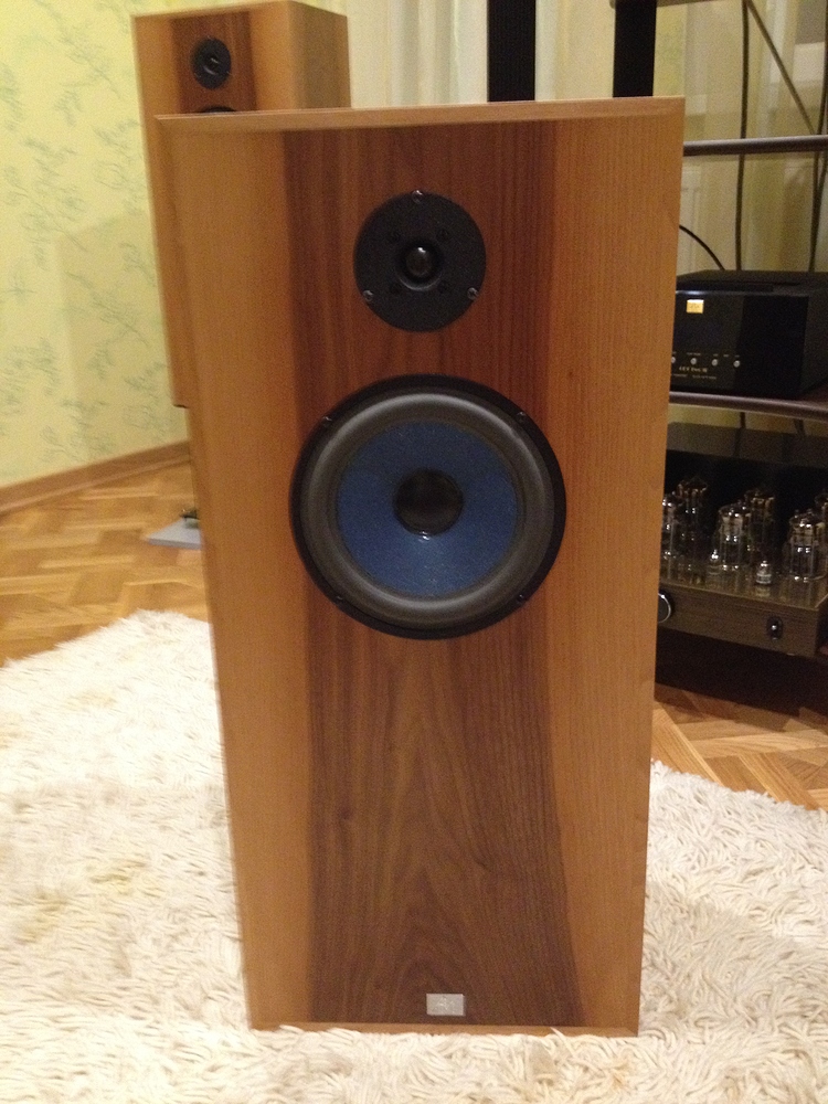

У меня тоже немного клея по краям видно. Ничего страшного. Бумага Hemp тоже неравномерно вся, шероховата. Мне даже нравится это несовершенство. Аутентично.

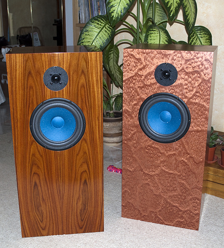

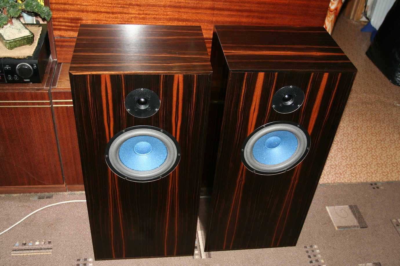

Максим! Это цвет макассар. Может, венге. Не очень понятно по картинкам на телефоне. Он самый приятный из всех шпонов, которые применяют в АН. Прежние колонки на видео - шпон палисандр. Вот они - это именно сервант. Из 60-х. ИМХО, разумеется.
Были и те, и другие.
Лично мне нравится 2 вида шпона: макассар (очень ненавязчивый, не отвлекает, и подходит к чёрному глянцу панелей аппаратуры) и розвуд (яркий и не однообразный - хорошо смотрится с алюминиевыми "мордами).
На фото понравился ещё “тюильпвуд” (которые покупал в Питере Дмитрий @dmitre), но вживую я этот шпон не видел.
Опять таки - ИМХО.
Михаил, сливаются, просто темным пятном смотрятся, у меня были похожие Naim Credo, так вот, оч скучно и безлико смотрелись, уныло, я б сказал. Но может е-шки вблизи, в интерьере и ничо. Но я голосую, всётке за светлый и светлых оттенков, шпон. Хотя, если чесн, мне всё равно, какой цвет и шпон, и вообще, весь интерьер в целом. Главное другое.
