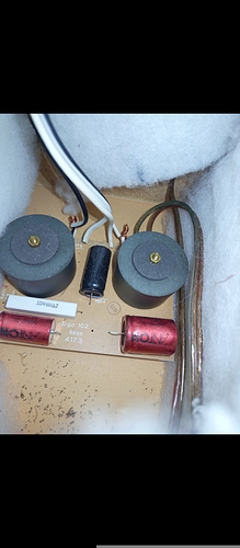

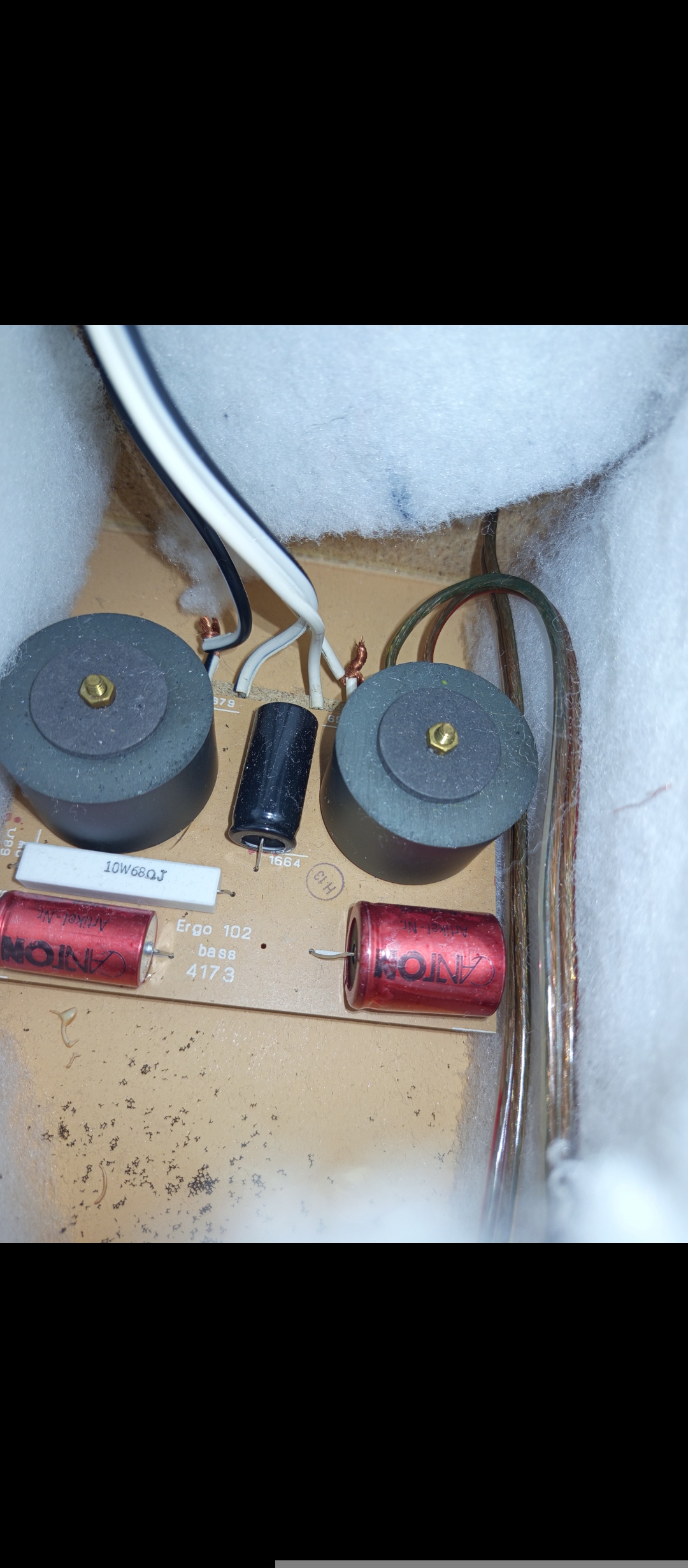

Всем здравствуйте! Вопрос у меня по Canton ergo 102dc. При замерах сопротивления на клеммах получаю значение в 69Ом (по паспорту если не ошибаюсь 8). Раньше я никогда не сталкивался с таким сопротивлением акустики, вот и думаю все ли в порядке? Хотя согласно схеме фильтра стоит сопротивление на 68Ом(как бы оно никуда не может просто спрятаться от мультиметра). Есть ли у кого возможность померить на своих 102 или 1002 (122) сопротивление, буду признателен. И ещё попутно столкнулся с подгужианием ( возможно это связано с комнатой или расположением или вибро развязкой с полом), кто какую делал вибро развязку с полом?
Могу ошибаться, возможно, этот фильтр и есть технология DC, и он действует на инфранизких частотах. Надо измерять импеданс на звуковой частоте.
Я тоже так подумал, просто большинство акустики показывает сопротивление в пределах паспорта всегда при обычных замерах, а тут признаюсь офигел. Никто толком не может ответить на данный вопрос, потому что инфы мало. Каких-то проблем по звуку не наблюдаю, кроме подгужиания, но это скорее всего иной фактор. Думал здесь на форуме есть обладатели таких же колонок и смогут замеры на своих произвести. Факт ещё в том что именно в 102, 1002 и 122 стоят большие сопротивления в фильтре. В 92dc нет таких сопротивлений больших и в rc-l
Наверное, никто не наблюдает. Не приходит в голову мерять сопротивление. Даже, не знаю, есть ли это фильтр в моих, DC нет обозначения. Вообще случайно про это как-то давно прочитал, а сейчас вспомнил, увидел схему.
Генератором можно проверить. Я только 20 Гц пробовал, динамики трепыхаются, но звука нет. 30 уже слышно. Что там герцах на 5 - 10 будет.

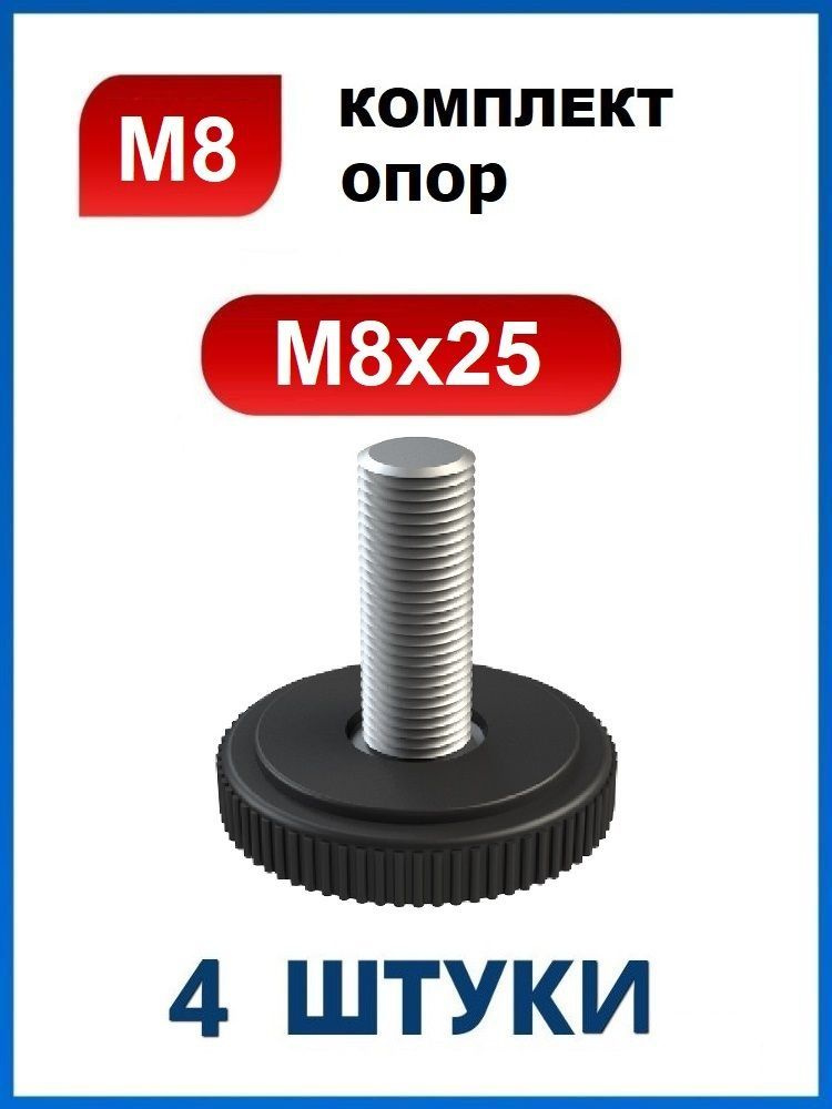

А если попробовать поставить на ножки изоляторы IsoAcoustics GAIA?
Попробовать можно, но 8 шт стоят больше чем моя акустика. Такие эксперименты накладны. Если эти ножки из нерж. стали и резины просто, то возможно я могу подобное изготовить. Вопрос к владельца canton каких нибудь ergo от 90-х и выше: какие ножки у Вас и на чем стоит акустика?
Раньше стояла на родных шипах плюс самодельные подпятники с фетром, сейчас же всё ещё проще =)
Опять же с фетровой самоклеющейся нашлёпкой. Но это, естественно, мера временная, в будущем хотелось бы поставить на ножки Гайя.
Подскажите, а что то изменилось с переходом от заводских шипов с подпятниками на такие опоры?
Да, их стало значительно легче двигать и они перестали периодически соскакивает с подпятников на ламинат - вынужденная мера, перед прослушиванием я их выдвигаю чуть вперёд и ставлю под углом. Изменений в звуке замечено не было.
