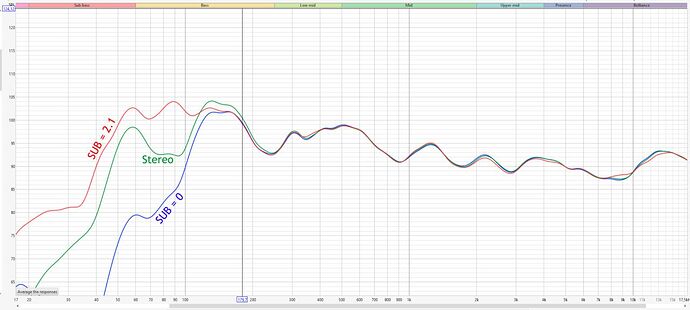

Замеры и настройка саба показала весьма удовлетворительные результаты, пригодные для дальнейшей эквализации.
Милая особенность Edifier M90: при подключении кабеля к порту sub-out они автоматически отрезают от себя НЧ, что облегчает и им работу сателлитов, и мне сшивку с сабом.
Доволен ли я, что за разницу между синим и красным графиком заплатил 10 тыс.р? Однозначно.

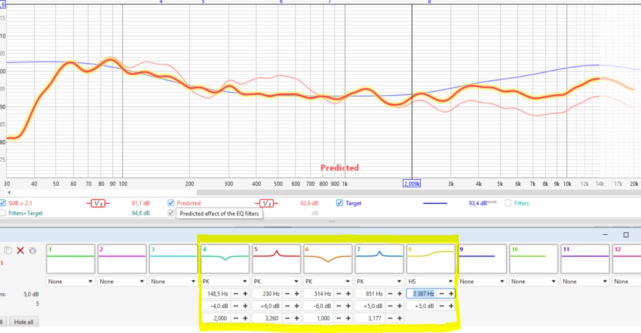

Немного loudness накрутил (REW → APO) для прослушивания на невысокой громкости:
