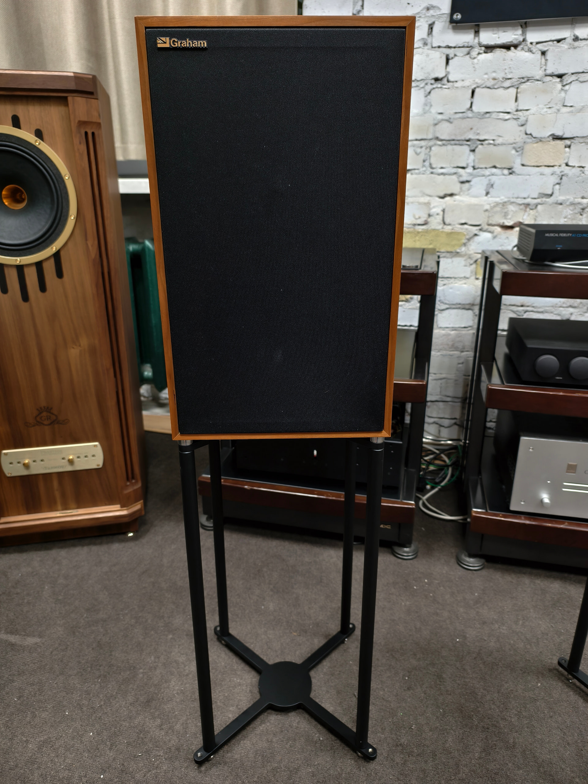

Справили стоечки нарядные
15 лайков
Фильдеперсовые. :ok_hand:
Александр Тарим сегодня похвалил связку DNM+Graham :). Ну и музыку в нашей комнате.
Да, стойки не идеальные и не родные. Акустиа должна стоять выше на 15-18см, но сейчас надёжная опора в виде heavy metal Toac важнее высоты. Пока так.
