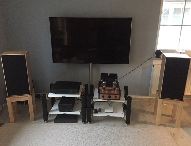

Ну вообще то есть определенные ограничения по установке: не ставить близко к стенам и особенно в углы. У меня от задней стены отстоят на 45 см.
Потом важна заглушка комнаты (количество ковров и мебели). В зависимости от установки вдоль длинной или короткой стены можно получить хороший бас или почти его отсутствие.

Вдоль короткой сидя по центру комнаты или немного дальше - слабые басы, вдоль длинной - достаточные. Все зависит от комнаты, у меня 5,5 х 3 м, и вдоль длинной стены - басов нормально, но сцены никакой нет потому что расстояние небольшое от акустики до зоны прослушивания.
