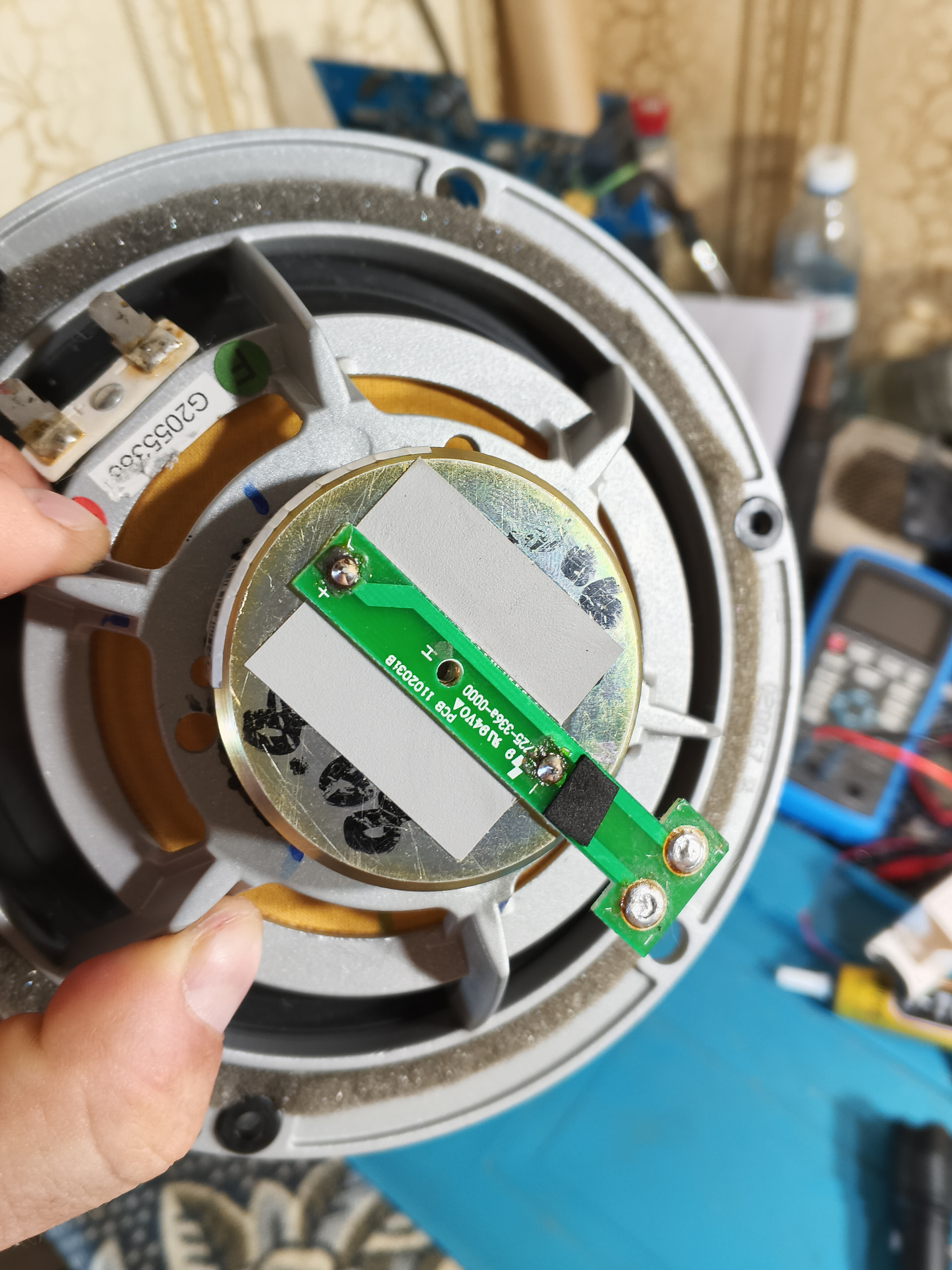

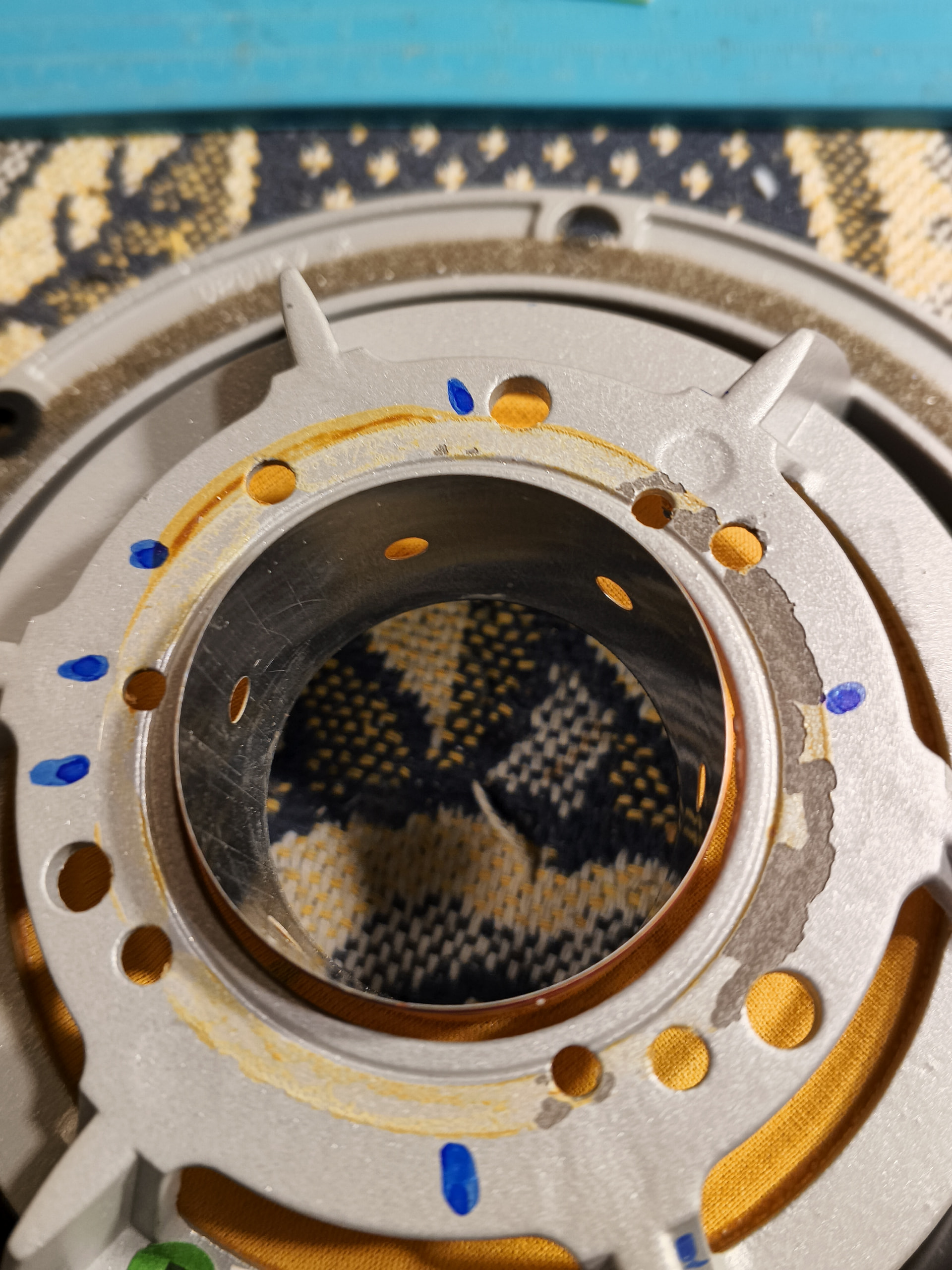

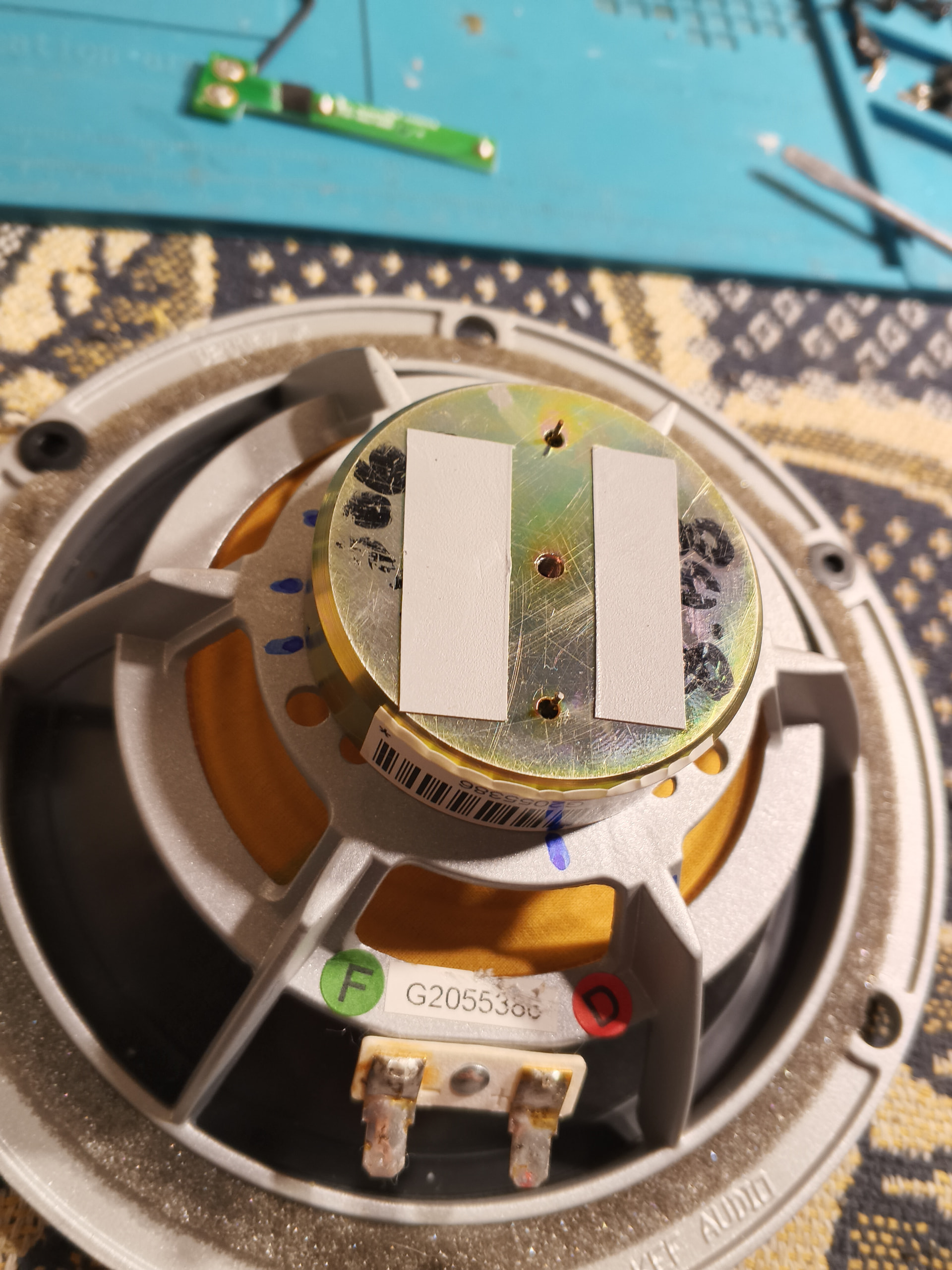

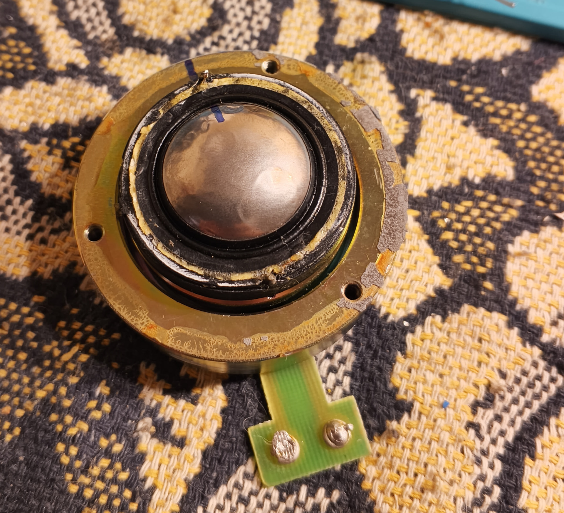

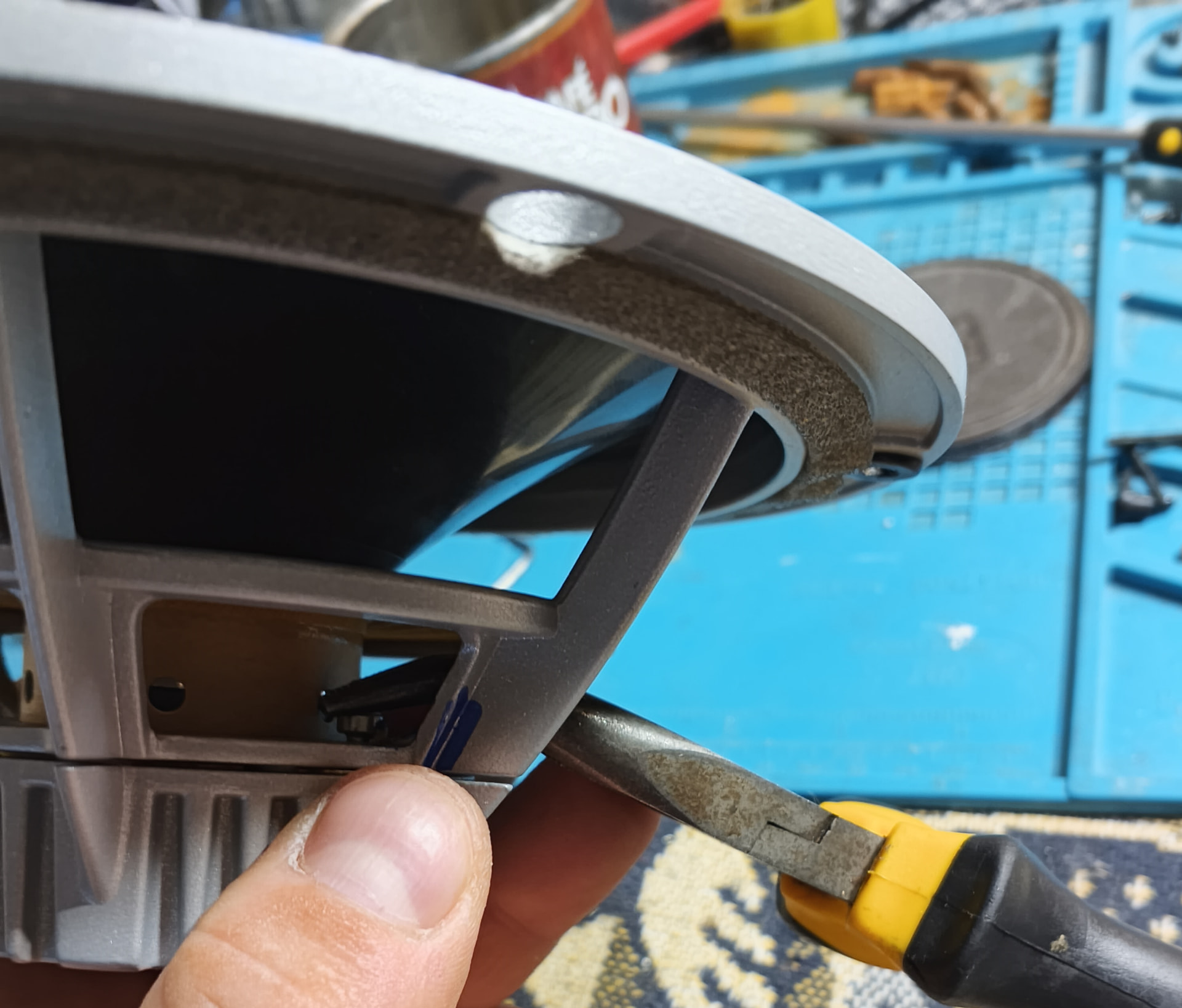

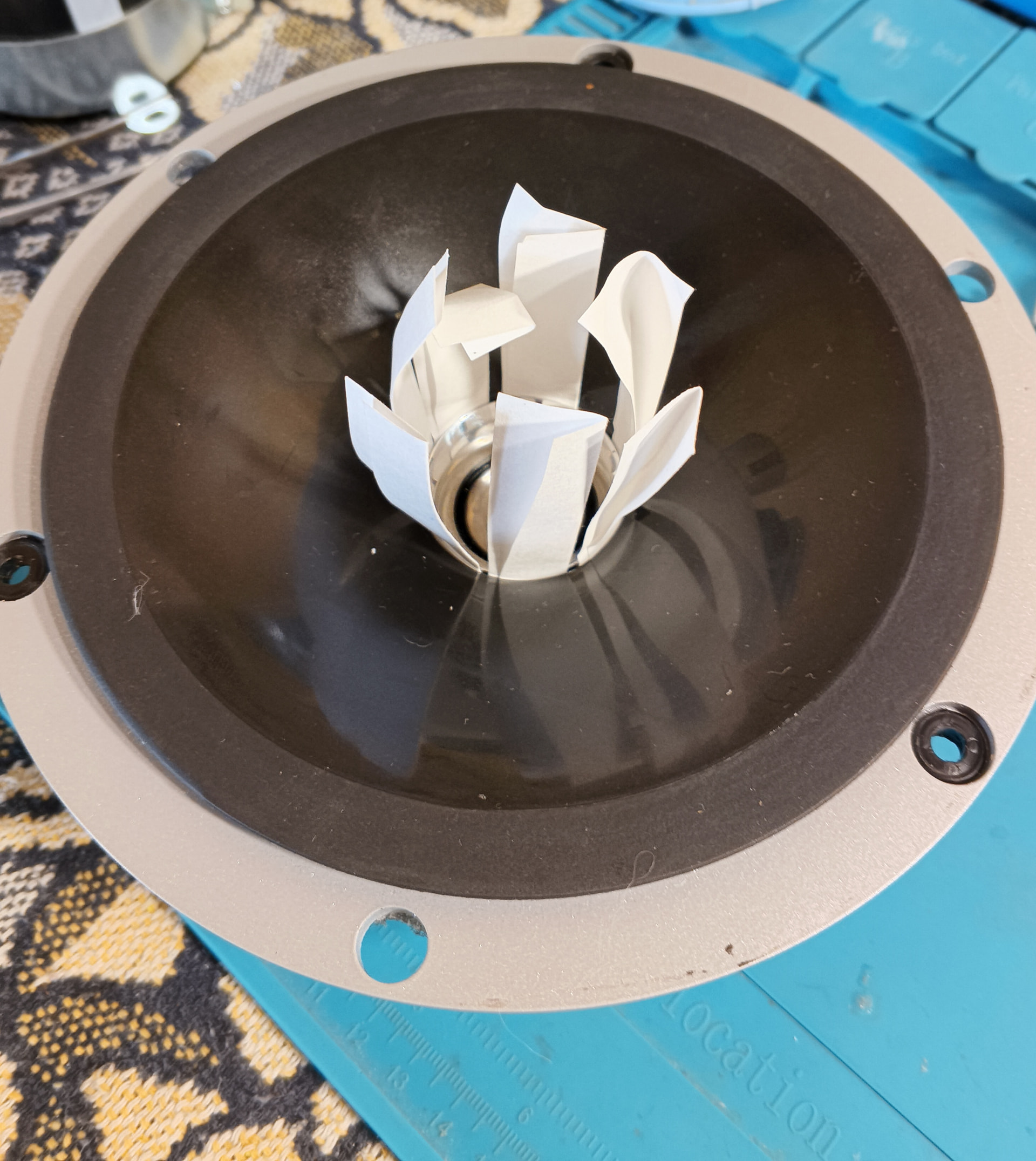

Всем привет!

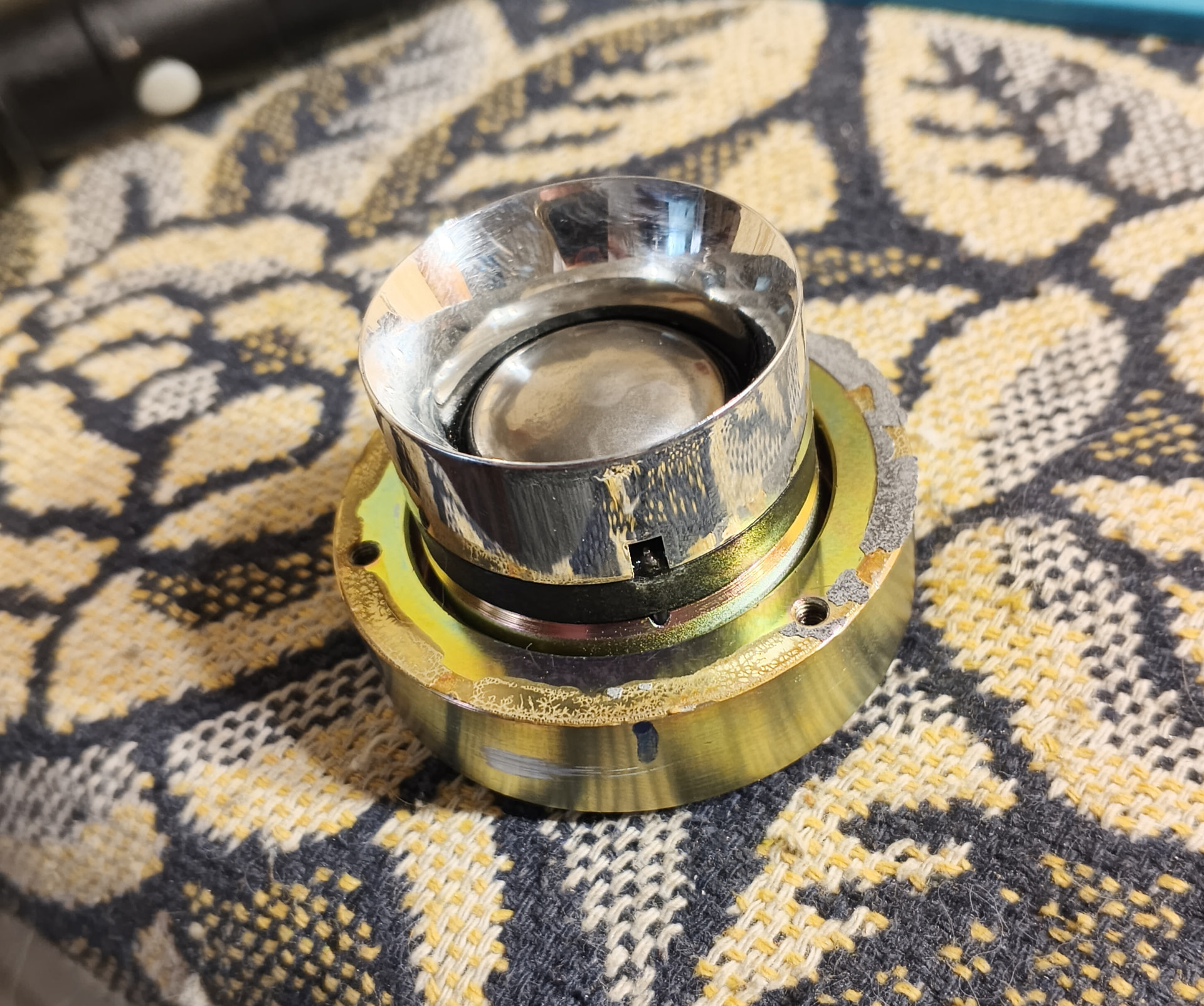

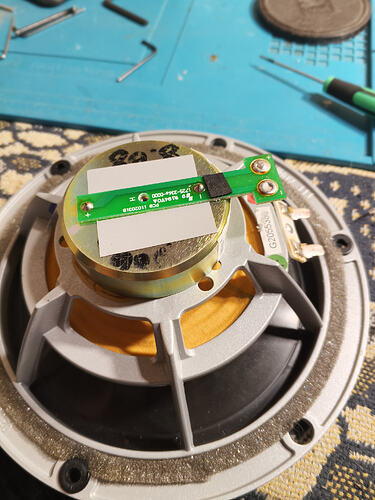

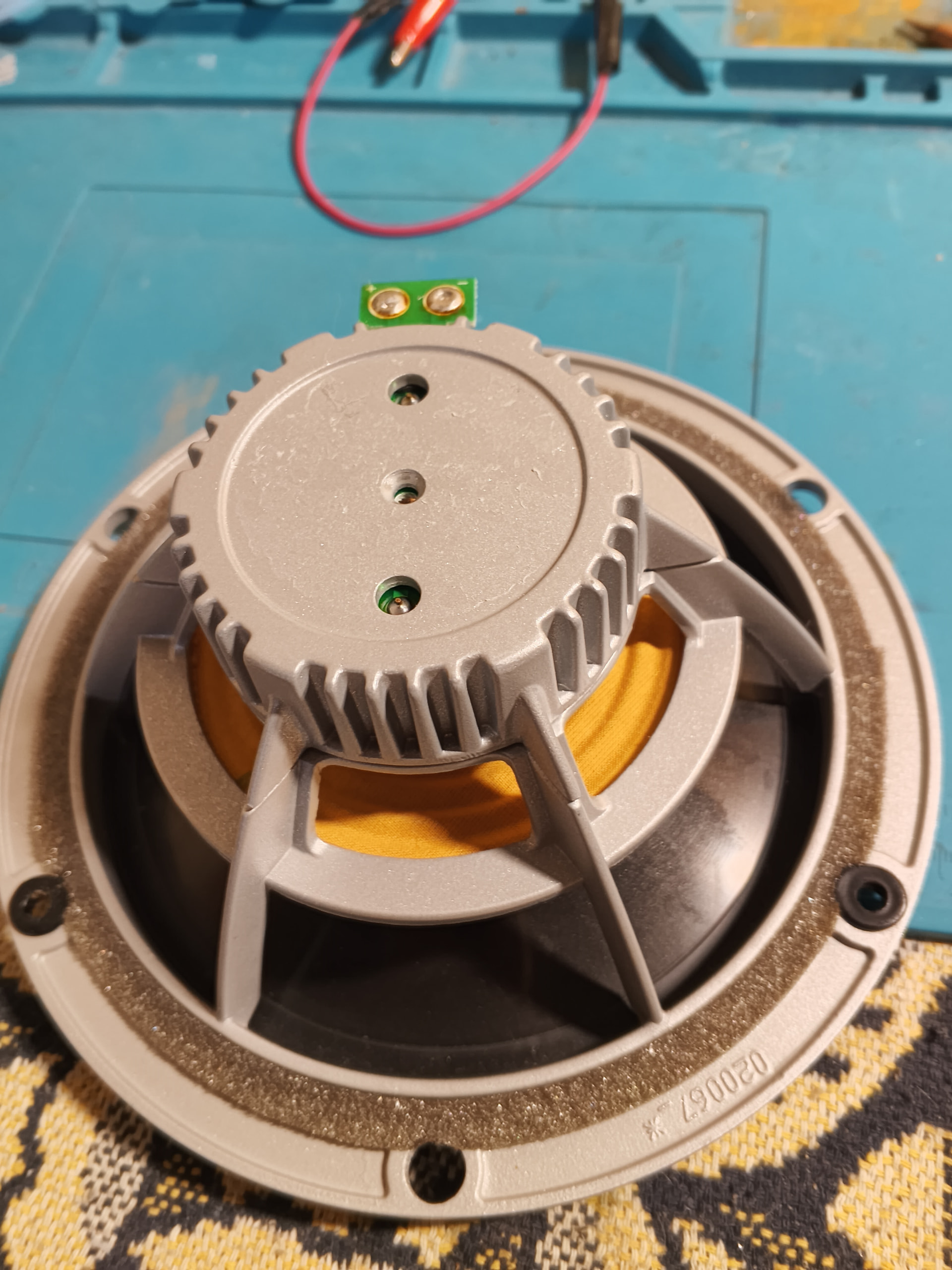

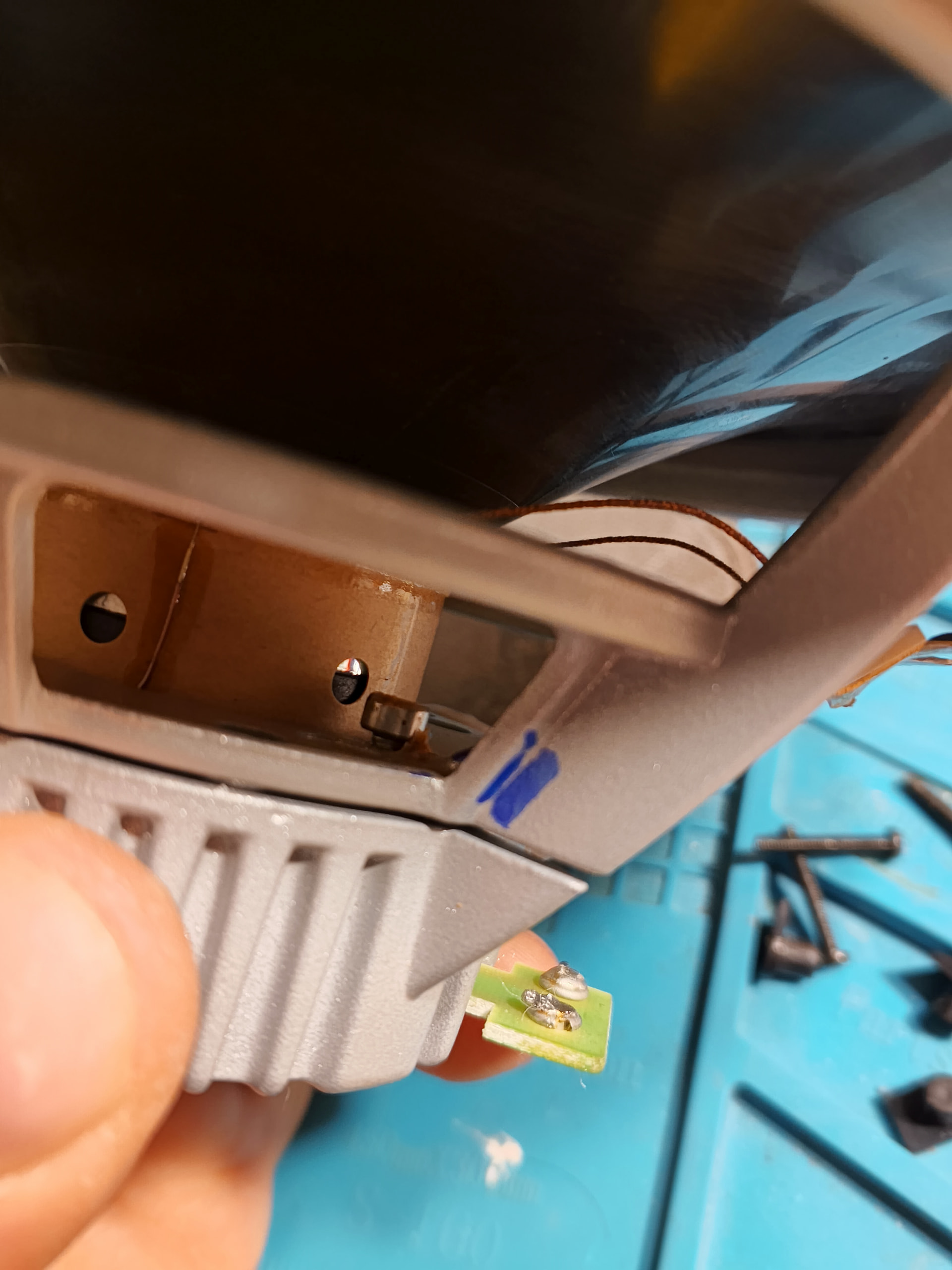

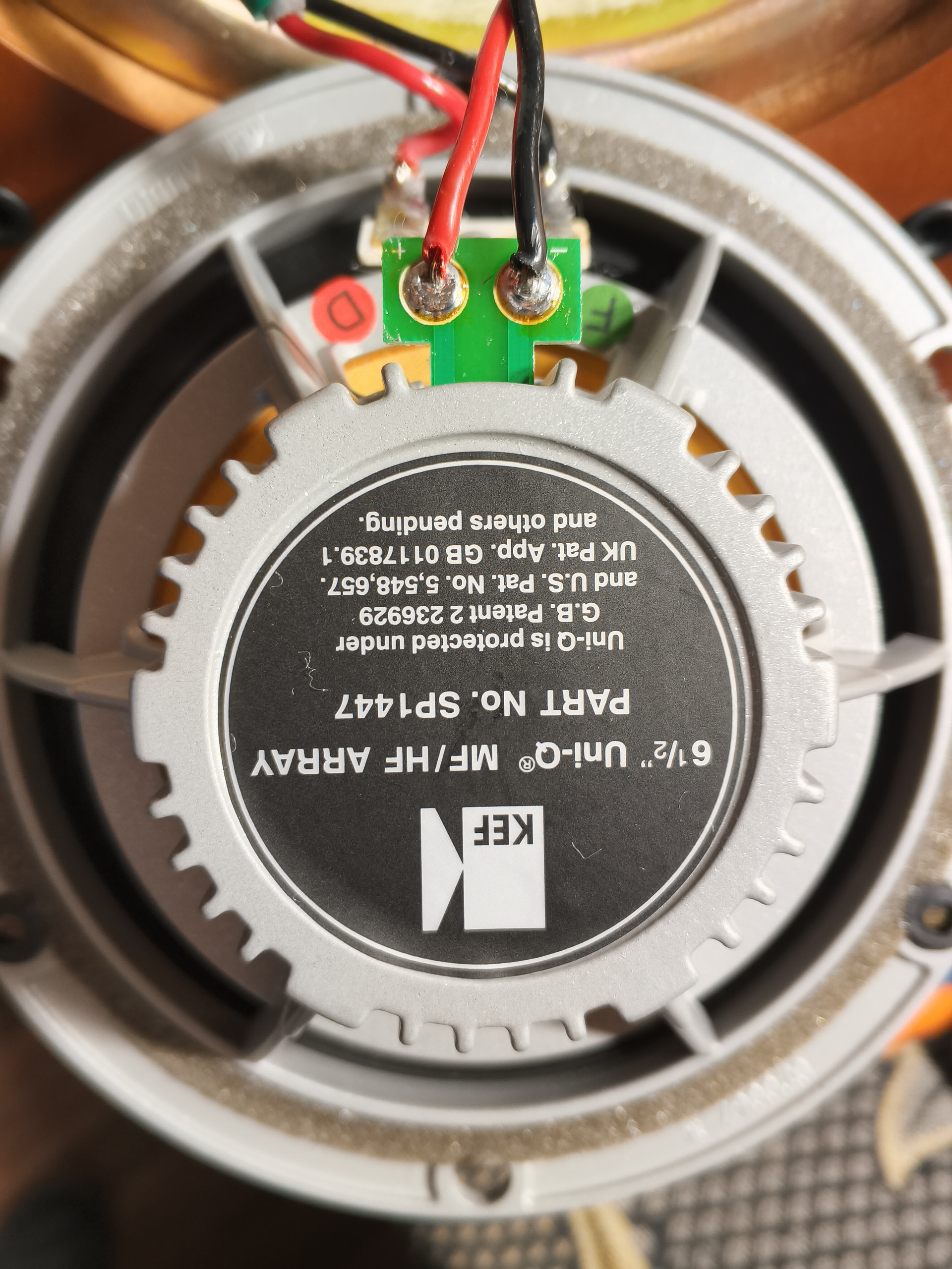

‎С момента покупки KEF 201 Reference меня постоянно беспокоил вопрос наличия и состояния ферромагнитной жидкости в твиттерах. Что если я действительно слушаю неполноценную акустику с засохшей жидкостью, и играть они на самом деле могут еще лучше? Многократные походы в интернет не дали однозначного ответа - есть жидкость или нет, и чаша терпения переполнилась в конце концов…
‎Отсчёт о проделанной работе на фото. Было очень увлекательно, с адреналинчиком.
‎ Сегодня могу уверенно заявить: ферромагнитная жидкость в данной модели динамиков Uni-Q НЕ ПРИМЕНЯЛАСЬ.
P.S. Акустика полностью склеена, собрана, и продолжает радовать!
