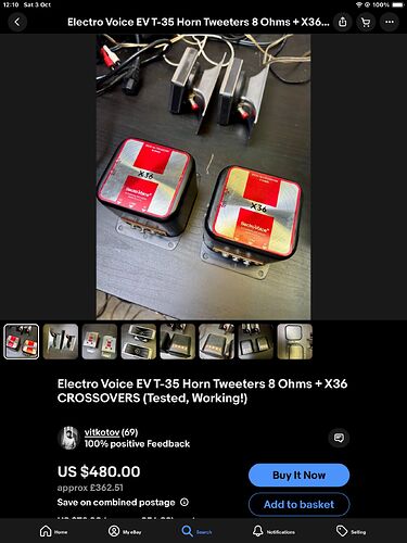

Вот это ,кстати , не стоит заказать ? Или лучше с новыми кроссоверами ?
Посмотрите клипш форум про атлас и пр.
