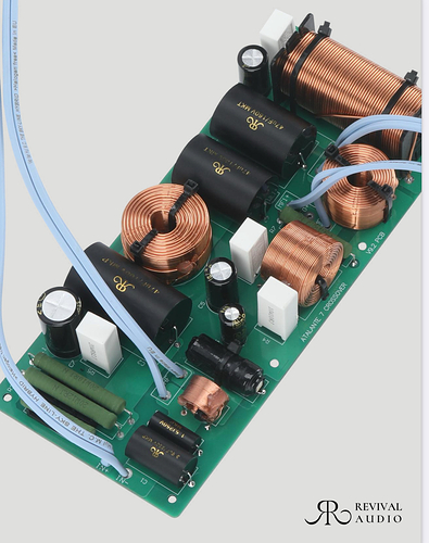

Вишенка на этом торте - кроссовер. Катушки на воздухе, высокое качество компонентов, ну сцена с разрешением не забыты.

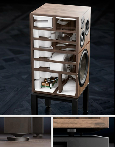

Всё это инженерное великолепие заключено в не менее инженерный корпус - смотрите сколько распорок-переборок. Целый скелет внутри. И хитрая система демпфирования. То есть внимание к тыловому изучению не только в сч/вч полосе, но и ниже…
Заботились о равном качестве звука во всей полосе🙂
20 лайков
Козыри пошли! :+1:
Очень красиво внутри.
Но и странно, СЧ динамик не изолирован в собственном объеме. Или для купальников это не актуально?
Ох! Сколько же в этих кадрах эстетики! :heart_eyes:

Собственный объём за диафрагмой у сч и вч формируется задней камерой, она воздухонепроницаемая, выполнена из металла, и форма внутренняя способствует рассеиванию тылового излучения.
Если смотреть широко на то что очень сильно влияет на качество звучания динамика - так это вопрос что делать с тыловым излучением.
Мы слушаем музыку. Громко. Предположим в комнате 48м3))). Та же «громкость» внутри АС.
Так вот, звучит лучше та АС (при прочих равных) в которой вопрос «что делать с тыловым излучением» решен лучше. Еще хочу сказать что поглотители типа ваты или других подобных материалов плохо работают - делая звучание смазанным и излишне смягченным.
Хороший способ не влияющий на четкость и атаку - рассеять, увести излучение из под купола.
В этом вопросе Дэниэл Эмон лучший. Он использует за сч/вч куполами хитрые «внутренние купола» ARID, которые не имеют мягкого поглотителя, они рассеивают и уводят излучение от динамика в тыловую камеру, которая тоже не просто стакан, а особой формы, и там еще волны рассеиваются окончательно.
При этом звуки «с обратной стороны» не возвращаются в виде эха, не переизлучаются сквозь мембрану динамика, и не смешиваются с полезным сигналом.

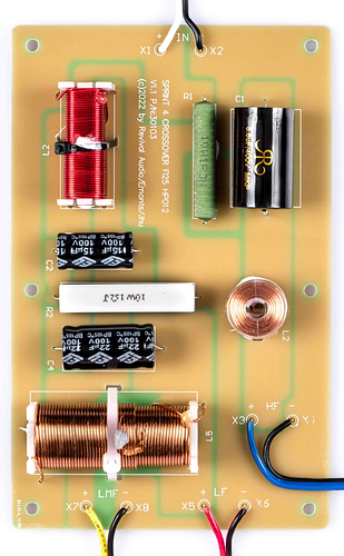

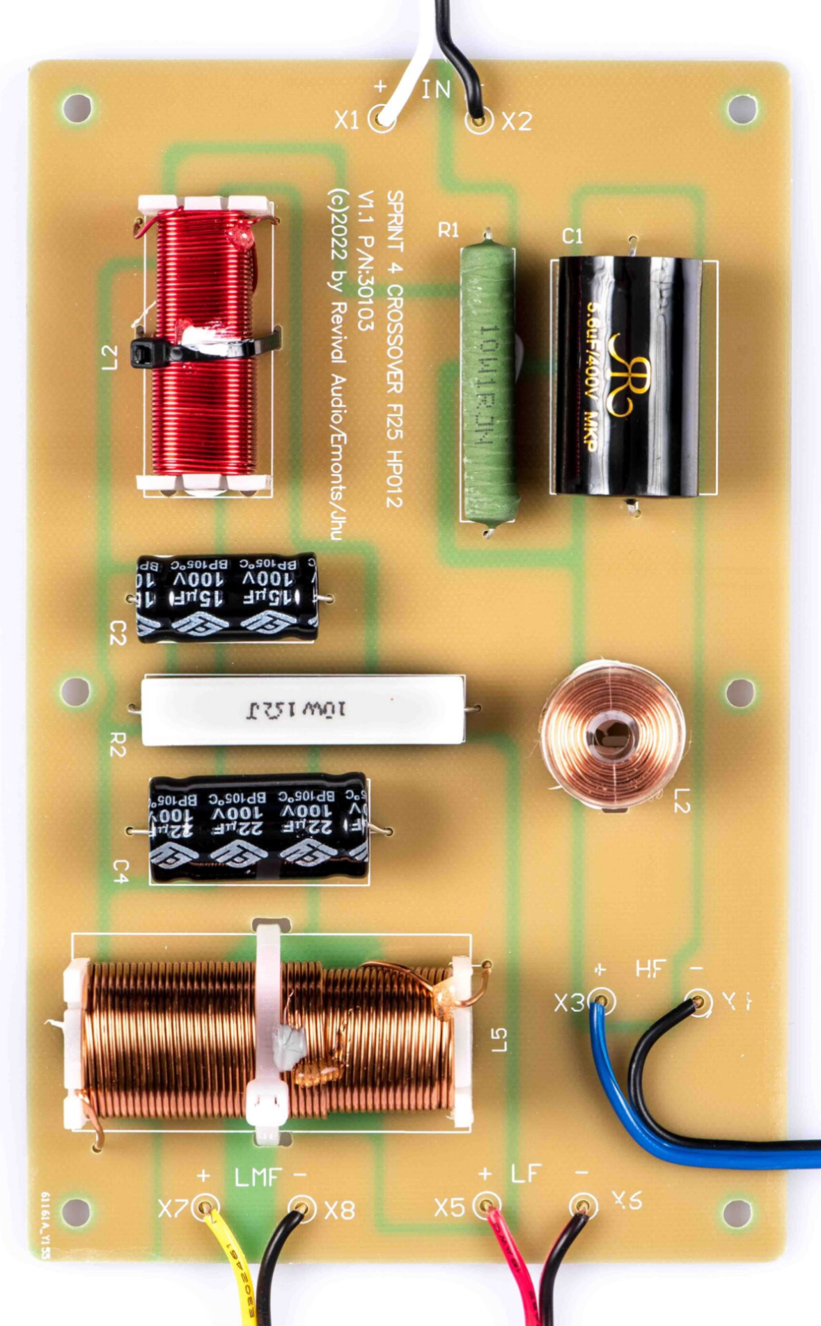

Вот кроссовер Sprint
Каркасы вижу. Сердечников не видно
Они внутри каркасов, без сердечника только круглая. Но на самом деле это не очень важно для результата, это больше про понты нежели про звук :slightly_smiling_face:
