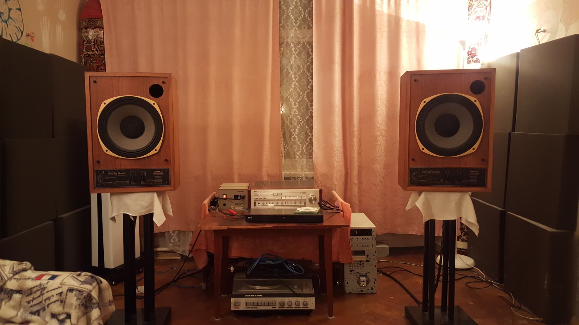

Приехали красавцы!
Слушаю их второй вечер, черкну пока пару строк первых впечатлений. Акустика “живая”, по натуральности задвинула мои Penaudio Chronos куда подальше (вон в углу стоит), по крайней мере с тем усилителем который у меня сейчас. Сразу же острая нехватка баса, но это быстро проходит и с лихвой компенсируется живыми голосами, инструментами и общей лёгкостью и естественностью звучания. Слушал до трех ночи, не мог оторваться. Тихо играет ОТЛИЧНО, по мере стихания внешнего шума я делал всё тише, тише и тише, и всё было нормально слышно, сам удивлялся.
На второй день (сегодня) сложилось устойчивое впечатление что к этой акустике на кривой козе не подъедешь и она явно высвечивает ограничения моего тракта, и если раньше я думал что мой усилитель не тянет тяжелые Пенаудио, то не тянуть эти таннои он просто не может, и это одна из причин по которым я вписался в этот тур: послушать что будет с легкой чувствительной акустикой. Проблемки остались прежними, буду разбираться.
Яркий момент: старые аналоговые записи играют много естественней, чем вроде бы очень хорошие цифровые (например, Norah Jones). Разница стала слышна очень сильно. Особенно радует отечественная звукозапись: практически весь Таривердиев, Гинтаре Яутакайте, дуэт Беседина-Тараненко. Наши звукорежи просто чудеса творили какие-то.
Тракт: Chord Mojo → van den Hul D 102 MK V → усилитель Yamaha a2000 → Canare 2S14F → Tannoy LRM

Ну ладно, финальный отчёт. Просто скопирую заметки по дням, как оно было.
День третий.
Воткнул виниловый вертак и тюнер. И там, и там - сухой безжизненный звук, никакого желания слушать. Ну от вертака я много и не жду (тщательно настроенная насколько это в ней вообще возможно Вега-109 с иглой Grado Black, провода от которой выведены наружу в обход всей внутренней электроники), тюнер Nordmende TU1000. Колонки показывают окрас без прикрас, я быстро стал понимать как будет звучать каждая следующая поставленная пластинка, и так оно и оказывалось. С тюнером тем более понятно, тем более что качественного вещания в Москве нет, за условным исключением Радио Джаз.
Переключился обратно на Mojo.
Первоначальный восторг прошел и стало понятно что колоночки очень явно показывают ограничения системы, в общем сухой и только на немногих записях живой звук.
Всё больше складывается впечатление что это именно мониторы средне-ближнего поля, сделанные для того чтобы очень хорошо слышать что происходит на мидбасе, середине и на верху. Как контрольные теоретически я бы их себе оставил, чтобы слышать что творится в этих диапазонах при подборе компонентов, но лучше купить такое же, но с полноценным басом.
Вообще такие точные колонки - это в некотором роде катастрофа: во-первых, тракт должен быть хорошим, во-вторых записи. И скорее всего это вряд ли подойдёт для массовой аудитории, и я начинаю понимать почему в новодельном хайфае, по разговорам, столько техники красящей звук и маскирующей косяки, особенно цифровой звукозаписи, все эти шепелявящие “ц” и “с”, которые до этого были незаметны, просто мешают слушать хорошую, в общем-то, музыку.
День четвертый.
Заподозрил что неживой звук винила и тюнера может быть с непривычки и из-за холодного усилка, с вечера оставил его включенным, и таки правильно сделал. В результате всё свободное время слушал винил, он заиграл! И опять отечественная звукозапись оказалась впереди. Во-первых, появился бас, прям в полный рост. Он не был, конечно, глубоким, но на абсолютном большинстве записей он реально был, и мне показалось что наши звукорежи на этот участок диапазона делали акцент. Двойник Пугачевой “Зеркало души” почти весь не отрываясь, Бичевская, Шульженко, Бернес, Френкель - всё на ура. Гитара Бичевской - особенно. А голоса! Все звучат естественно, легко и натурально. И на тех записях, где мне всегда не хватало верха тут мне его хватало, хотя было слышно что да, он подзавален, как часто на нашем виниле, но это вообще не мешает ни разу и не создаёт удушенности, как обычно. Студийная сведёнка типа любимых квинов, бони м, аббы играла много менее интересно, и вот на них недостаток баса почему-то начинает снова ощущаться, ну и в целом это не живой звук уже, а скорее набор спецэффектов, и явно предполагается задействование диапазона ниже 55 Гц, которого здесь нет. На моих шириках-шестигранниках Natural та же история, только там срез НЧ проходит ещё выше и этот эффект проявляется ещё ярче: вся студийная сведёнка звучит тощей, а на живых записях внезапно появляется бас.
С цифры бомбически сыграл альбом Daft Punk - Random Acсess Memories. Причем на самых низких нотах, которые таннои играть не могут, на высокой громкости - ни намёка на шум воздуха в фазоинверторе.
День пятый.
Просто слушал музыку. Нехватки баса уже нет, привык. Навалил таки ради интереса громкости на Daft Punk и Билли Айлиш, всё за ради баса, отыграли не чихнув. Живые записи, если они хорошие - живые, неживые все неживые, Daft Punk, конечно, редкое сочетание синтетики и классно записанных живых инструментов, Black Sabbath свой Paranoid отхреначили так будто было записано вчера и в аналог, а ведь когда-то я был уверен что там верх завален. Отдельно радует то, что стало хорошо слышно шум ленты там где он есть (и его должно быть слышно).
Знаменитого рупорного призвука, про который много пишут, я на этих мониторах не услышал, хотя однажды на одной из выставок на каких-то крупных напольниках что-то похожее было.
Резюме.
Мониторы понравились. Лучшее, что пока было у меня дома. Для меня еще один хороший ориентир в какую сторону смотреть. Много чего показали в звуке системы, как неожиданно хорошего типа способности Mojo выдавать абсолютно натуральный аналоговый верх на соответствующих записях, так и в общем ожиданно нехорошего ярко высветили. Склоняют слушать живые записи, вплоть до граммофонных пластинок и беспощадно показывают синтетичность и накрученность спецэффектов студийных записей, в том числе и косяки оцифровок. Но на хороших записях - кайф! Потрясающе прозрачные, слышно всё.
Как обычно, благодарности бару и главбармену за возможность участия в туре и знакомство с шедевром мирового мониторостроения.

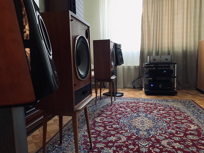

Только сейчас осознал что у меня уже 3 пары колонок в комнате :rofl:
Пришлось расчехлять табуреты с балкона. Дальше поглядим. Полюбуюсь и можно включать…
21 лайк
Поставь на стойки от фокалов
Чуть позже. Баса больше ниже к полу, пробовал фокалы ставить на эти табуреты))
На табуретках высота правильнее.
Уши по центру))
