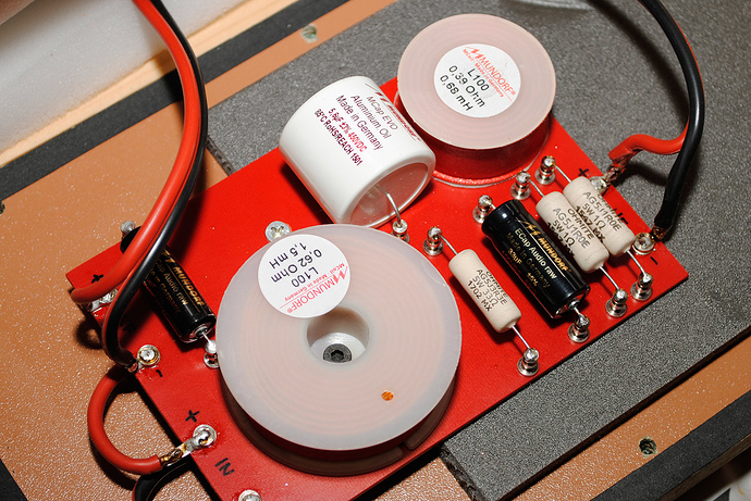

По крайней мере катушки сделаны не из волосков, а компонентов кроссовера заметно больше(что, кстати, минус при апгрейде-дороже). Т.е. на них меньше экономили.
В любом случае их замена дает явный прирост в качестве, который можно не заметить только в совсем мутной системе.
Замена конденсатора и терминалов дала значительное увеличение сцены по глубине и ширине. ВЧ стали более прозрачные, с проработкой самых тонких деталей. Пропала некая резкость в звучании. Однако, самый большой плюс для меня - это увеличение объема, ширины, масштаба звучания!
Если кто-то не верит в замену компонентов кроссовера, ну и ладно. Сами же себя лишаете всех прелестей данной акустики.
Также посмею себе предположить, что если система изначально имеет темный характер или с низкой степенью прозрачности, то данный вид акустики будет предпочтительнее в штатном варианте, т.к. электролиты и луженые провода дают некую яркость в верхнем звуковом диапазоне, что может восприниматься как увеличение детальности.
В штатном виде сильнее выделяется тело звуков, основной тон, при этом послезвучия и самые тонкие моменты, будь то пространство между инструментами, движение воздуха и т.д. практически не слышно.

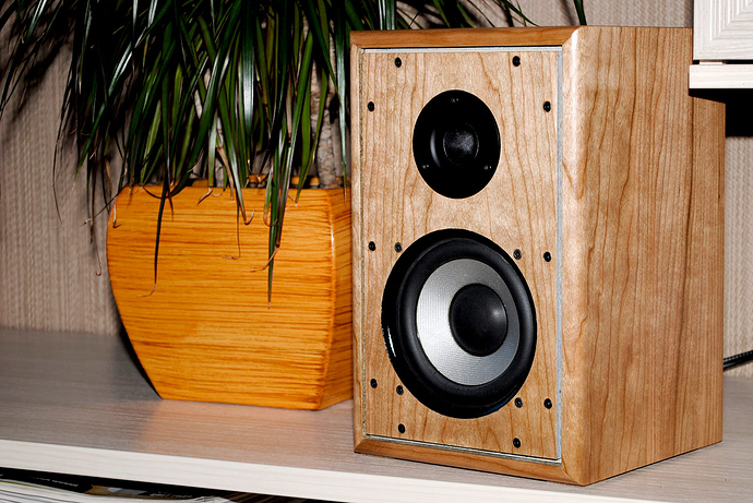

Полипропилен тоже разный бывает. Когда делал себе акустику, на макете использовал SOLEN FAST. В окончательном варианте заменил их на Mundorf MCap EVO Aluminium OIL. Тоже полипропилен, но в масле. Разница в звучании (прозрачность) очень заметна.
Бумагу в масле не пробовал, не в бюджете.

Я с некоторых пор нигде не использую полипропилен. Вообще.
Хотя соглашусь с Вами, что ПП в масле всеже получше, чем без масла.
Электролиты, по крайней мере те, что используются в акустике АН и Снелл, НЕ ДАЮТ никакой яркости на ВЧ. Скорее наоборот.
Уже попробовал. Три недели, как в законченном корпусе стоят, и до этого несколько месяцев в макете слушал.
Кстати, не написал ранее, в процессе подбора ставил и просто Mundorf MCap EVO Aluminium (без масла). Разница в прозрачности та же, значит дело, похоже, действительно, в масле.
Возможно мы вкладываем разный смысл в понятие “яркости”. Как я написал выше, с электролитами звучание более резкое, в котором выделяется основной тон в ущерб тонким материям.

Дженсены, Юпитеры, Дуелунды там всякие. Медь еще интереснее, чем аллюминий, но и дороже.
Но даже самый базовый дженсен аллюминиевая фольга в масле даст разительное отличие от любого полипропилена.
