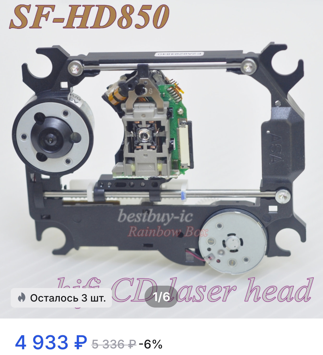

А да, кстати - если покупаете транспорт целиком, обращайте внимание на тарелку (платтер, на который кладется диск) - он же под магнитный клэмп у PL200T.

Да, верно подметили. Там есть надпись “ASA” Внимательно смотрим на фото и ваш транспорт. Пока проблем не было, все приходило как на фото. То-есть сличаем крепления диска, кол-во направляющих, ну и надпись “АSA”. Банальная внимательность.
