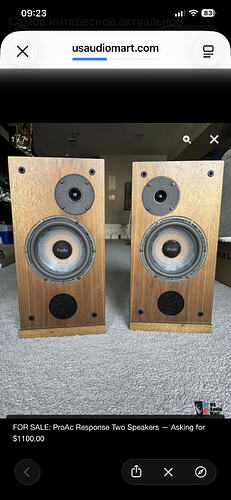

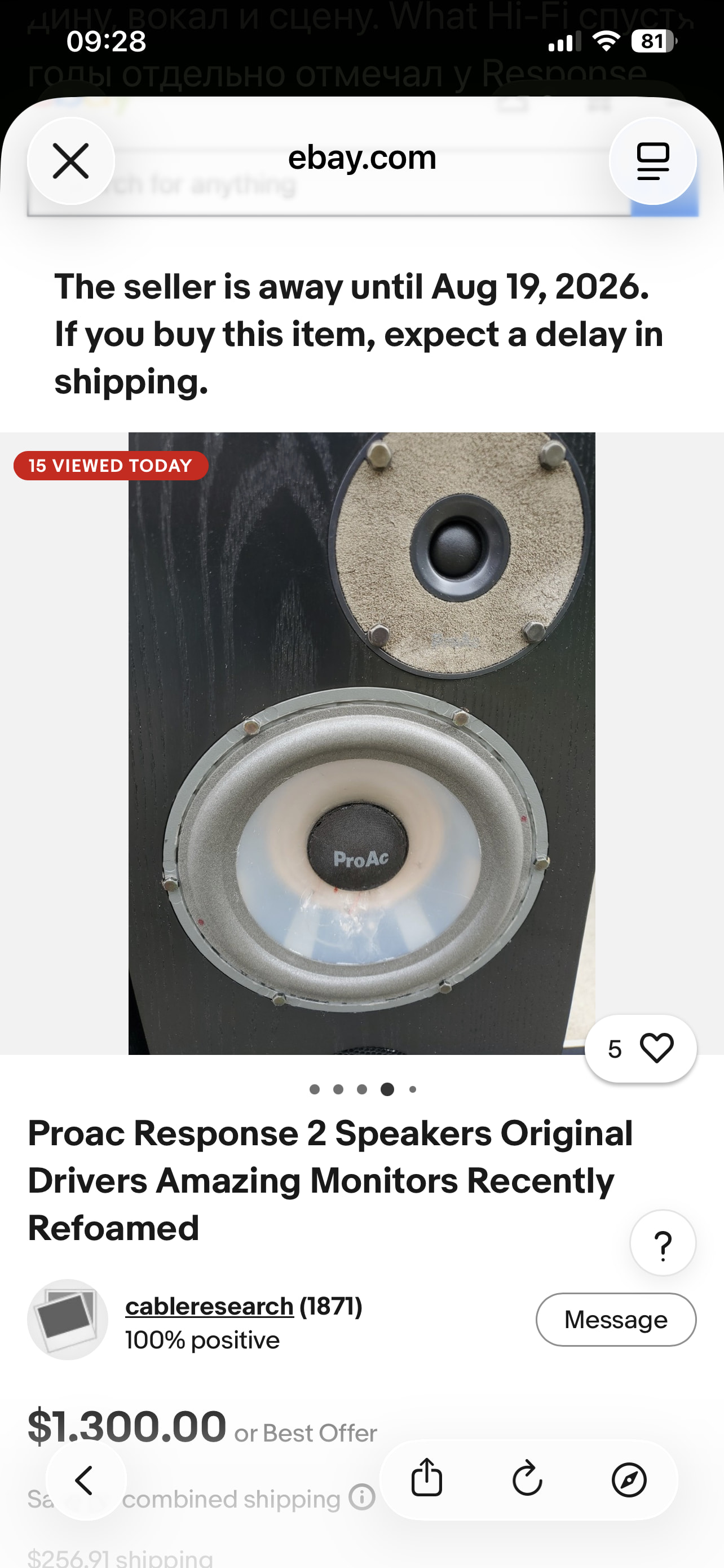

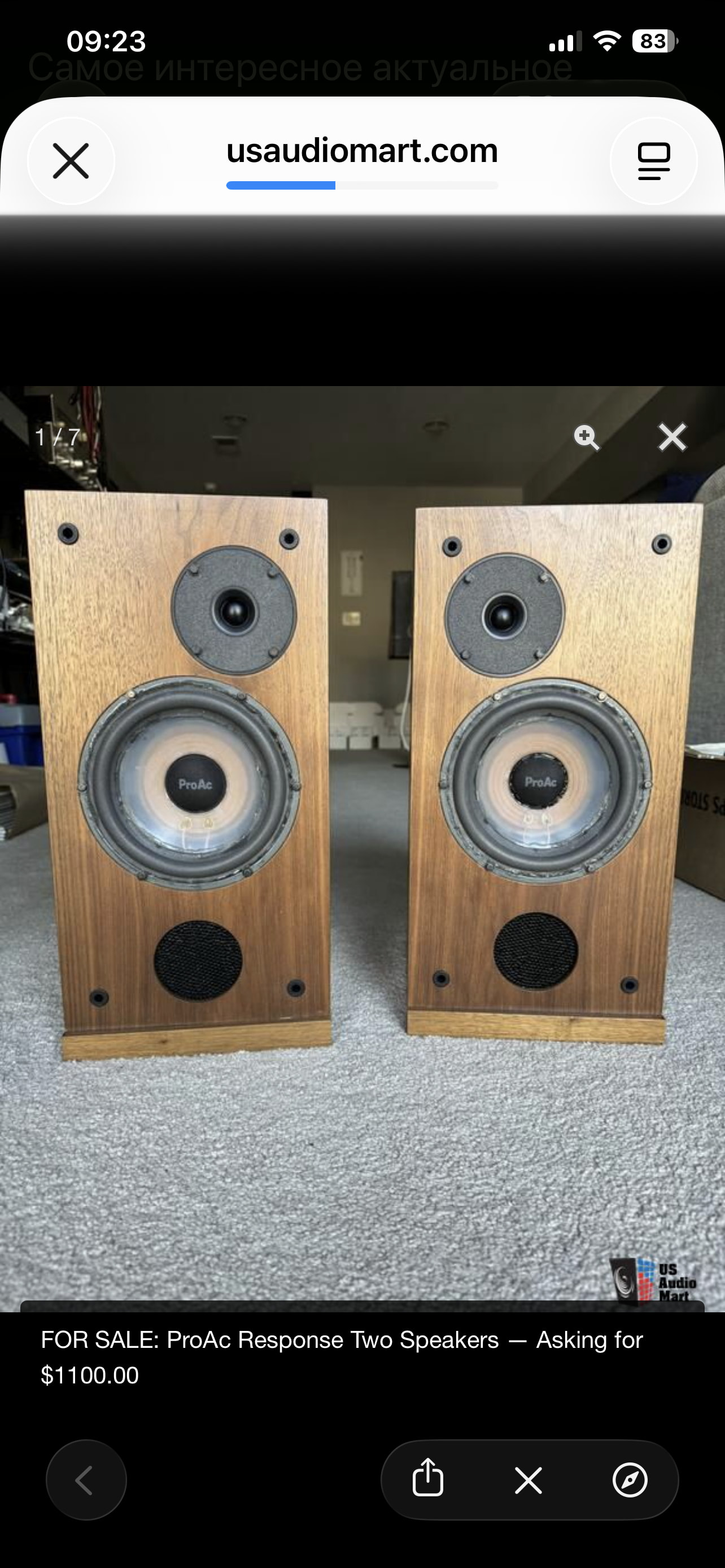

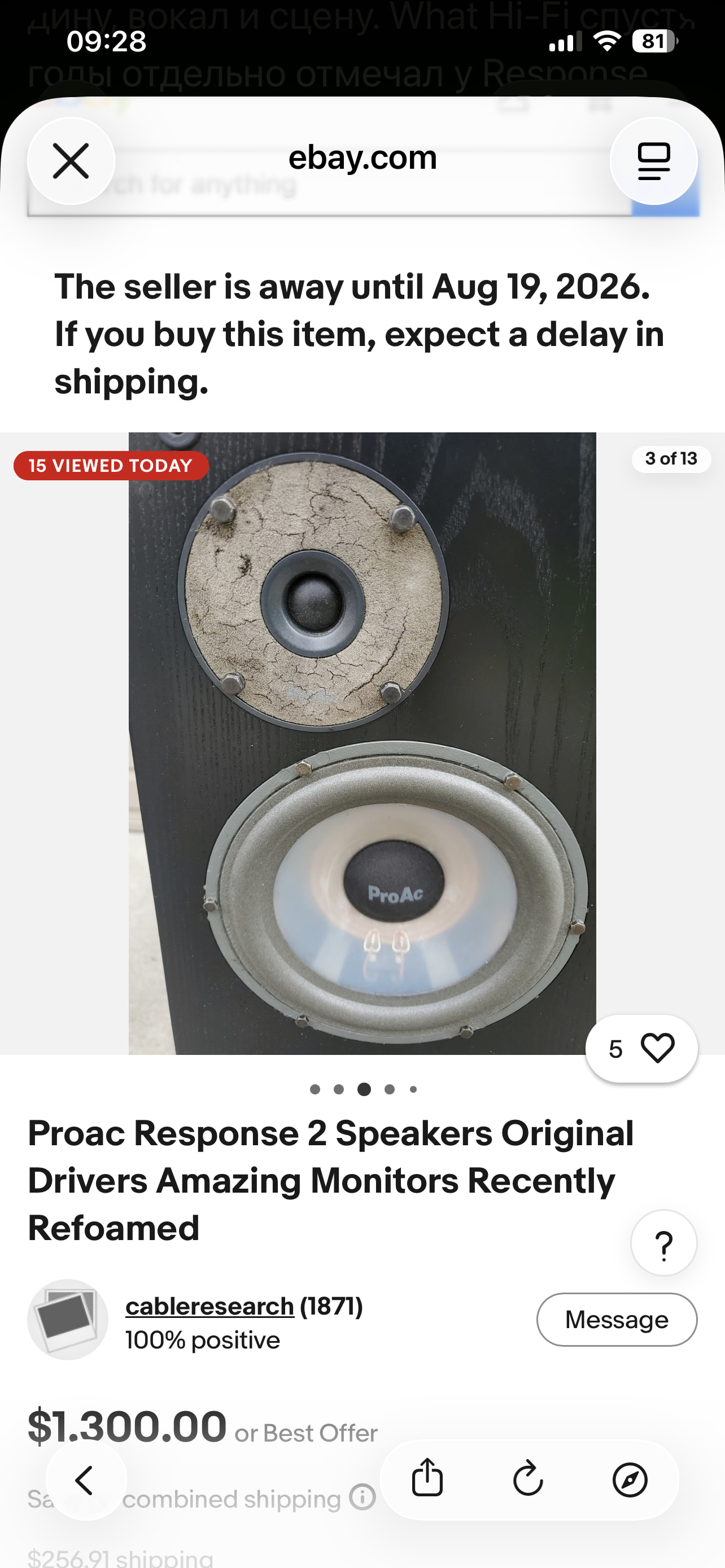

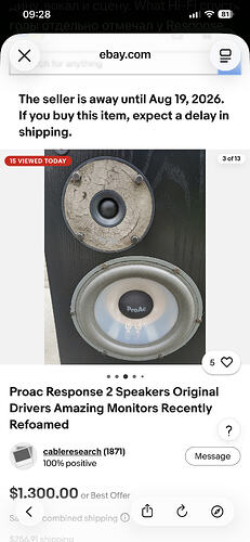

Что-то решил оценить свою пару. Залез, есть два предложения в мире. Я ужаснулся. И люди хотят такое продать.
Это 1300$
И 1100$
Я писал в ветке, что мне не хватало баса с начала. Грешил на подвесы, они не размятые были. Теперь успокоился ,мои ощущения полностью совпадают с описанием.Да и баса теперь нормально отвешивают.
Вот собственно описание.
