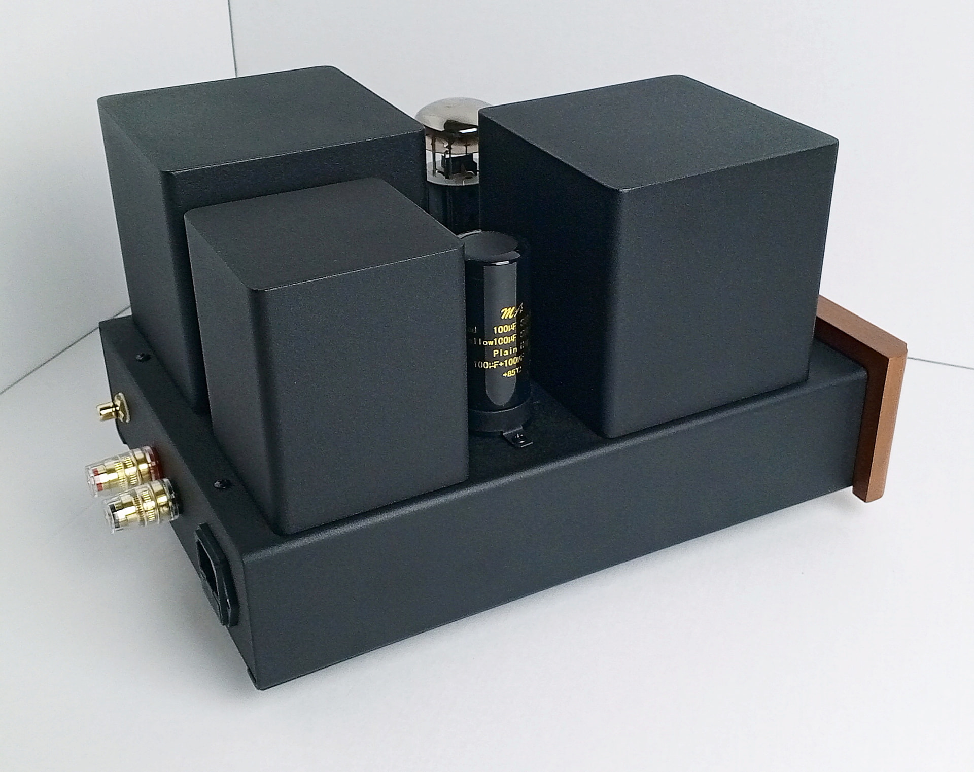

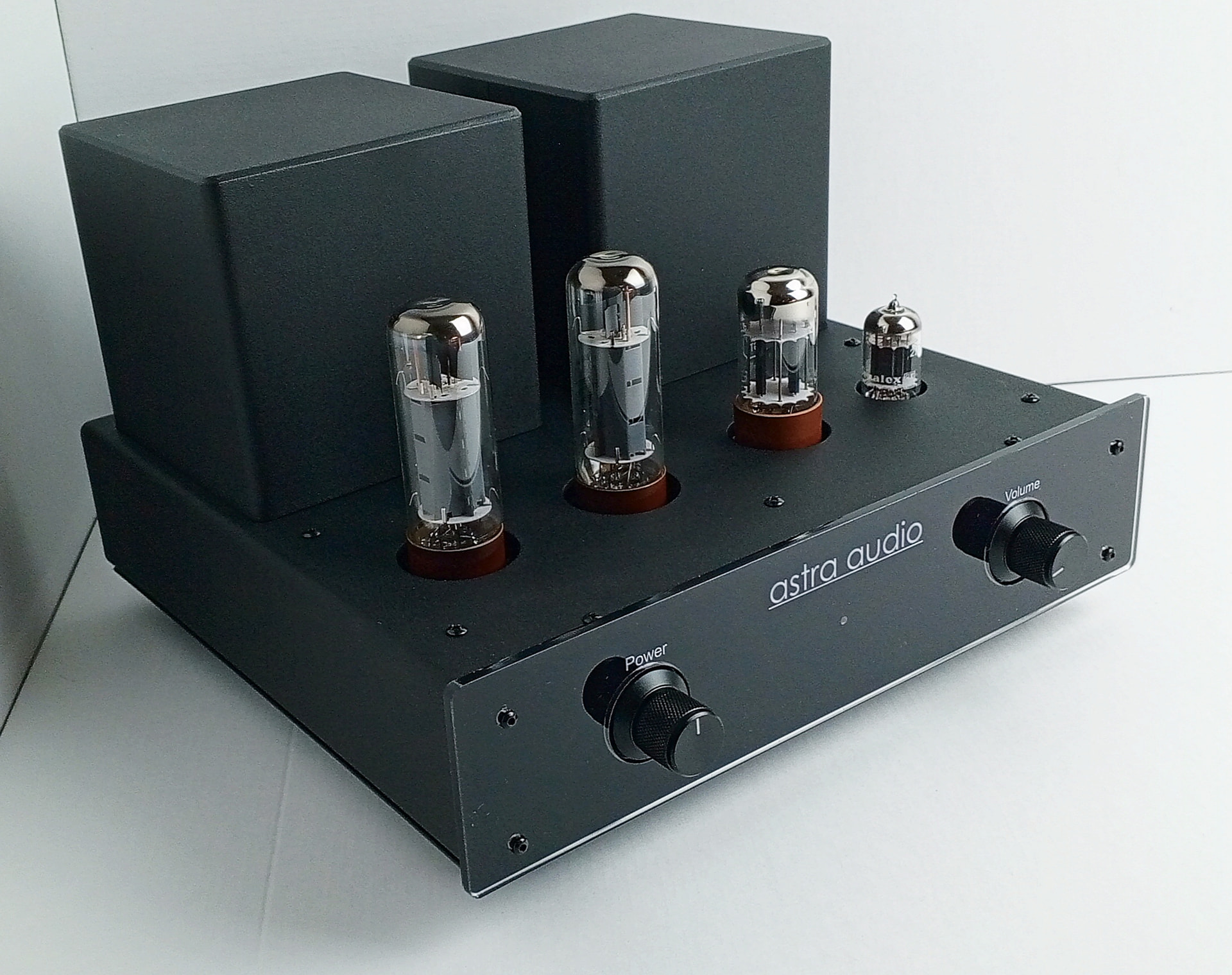

Свежайшие моноблоки М35-РР на Ёлках 34-х :wink:
Александр, приветствую!
Если не сложно, напишите, чем новинки отличаются от предыдущих версий. Что улучшено? заинтересуйте!
немного о параметрах…
Спасибо!
Также интересно, чем отличаются друг от друга разные поколения однотактника A10-SE
На сайте одновременно продаются три версии в разном дизайне и с разными ценами. И с пустыми описаниями. Хочется больше информации

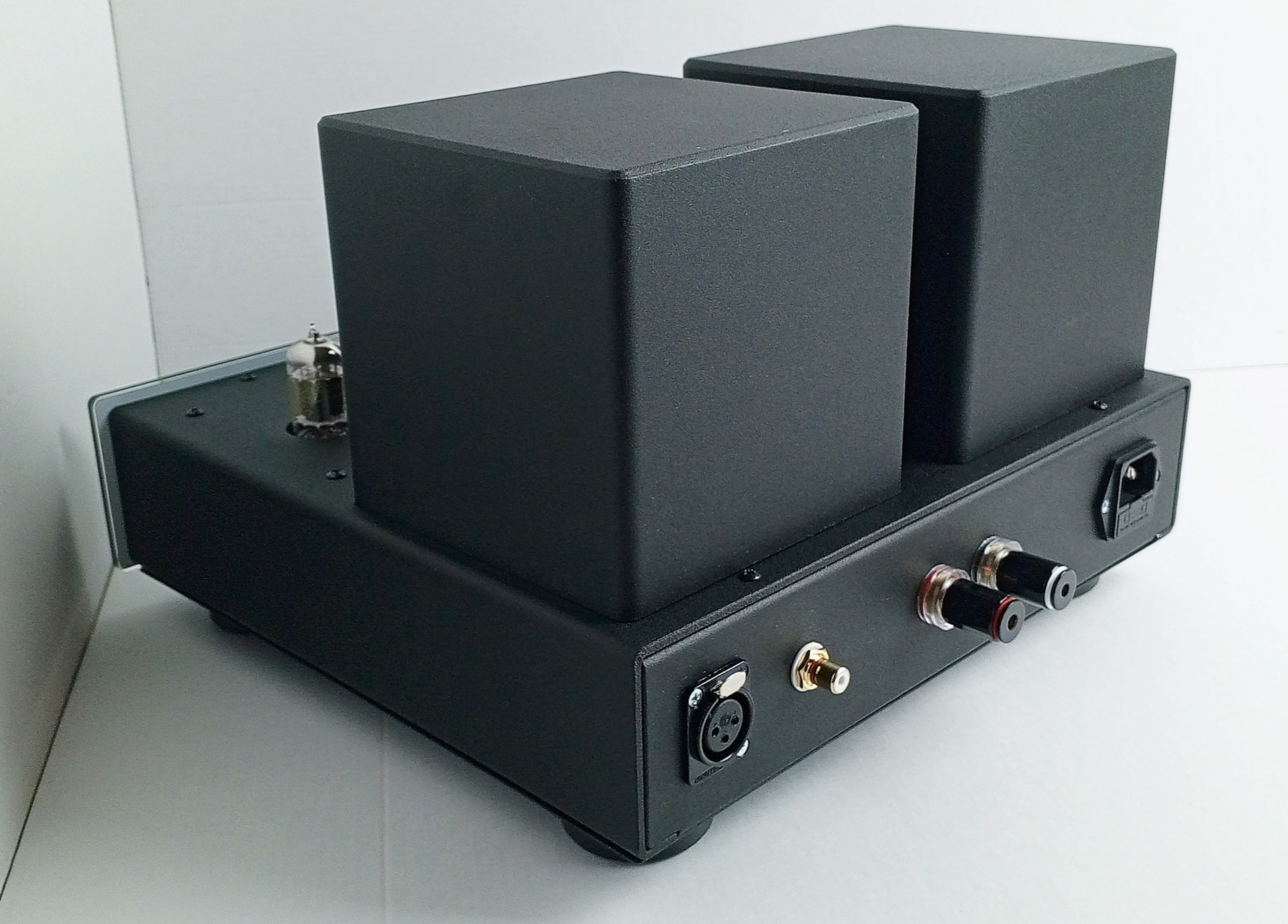

Здравствуйте! Эти моноблоки сделаны на выходных лампах EL34. Это пентод. Он имеет немного другой характер звучания, в отличии от моих любимых 6L6, 5881 и КТ88. Но, вполне имеет право на жизнь)) Выходная мощность 35 Вт в классе АВ. Схема балансная. Можно составить комплект с предварительным усилителем astra audio P4. Пред тоже балансный, имеет XLR и RCA входы выходы.
Усилители A10-SE mk3.1, mk3.2 и mk4 абсолютно одинаковые по тех. характеристикам версии. Отличие только в кенотроне у мк3.2. Версия mk4, отличается закрытым корпусом и имеет три входа в отличии от mk3. Выходная мощность у всех - 6,5 Вт, входная чувствительность - 500 мВ. Диапазон частот 25 Гц - 25 кГц.

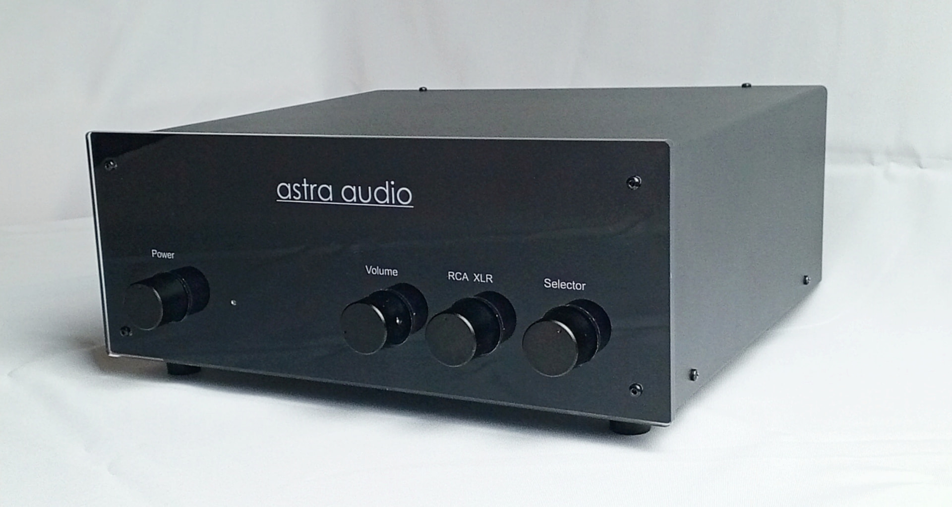

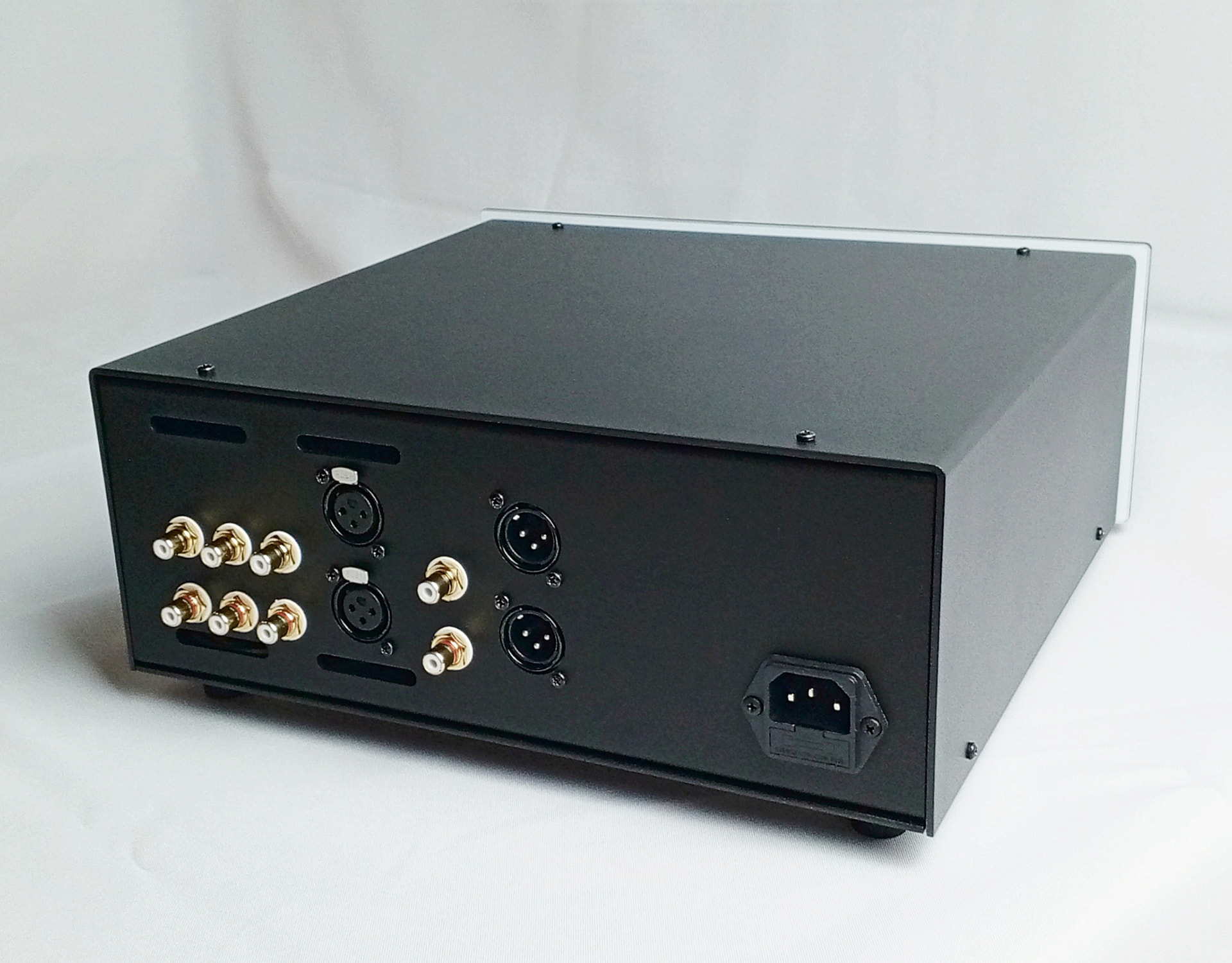

Кстати, вот предварительный усилитель Р4.
Классическая классика на 5881 (6L6), 6SN7 и 12AX7. Выходная мощность 20 Вт.

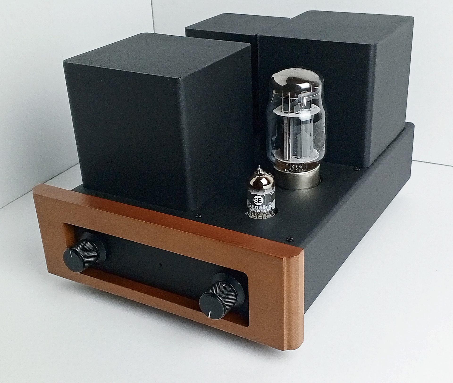

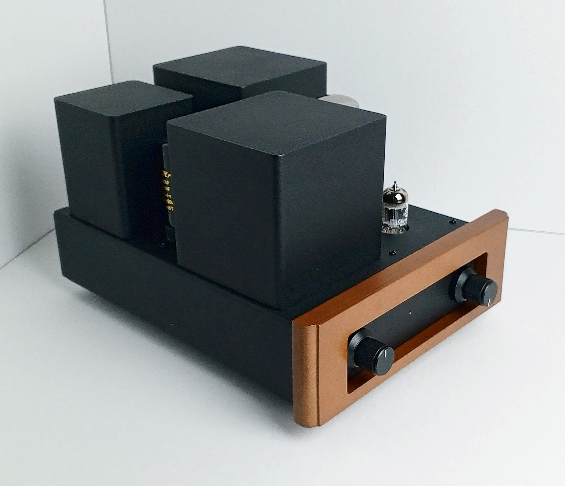

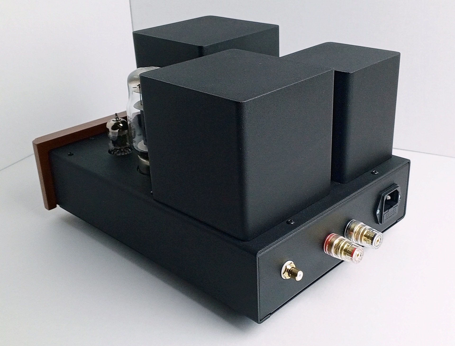

Лет пять лежали готовые корпуса для однотактных моноблоков на КТ88. Даже ещё с деревянными панелями, которых уже нет и больше не будет. Получилось вроде бы неплохо))
16 лайков
отлично выглядит!
Спасибо!
Зря Вы так с деревянными панелями.
Может быть. Просто люди очень часто просили их не ставить. Да и изготовление каждой новой партии, это настоящий квест. Делать в ручную - долго и дорого. Кроме того качество очень не стабильно. ЧПУшникам же нужен объём, из-за 30-50 штук никто со стула не встанет))

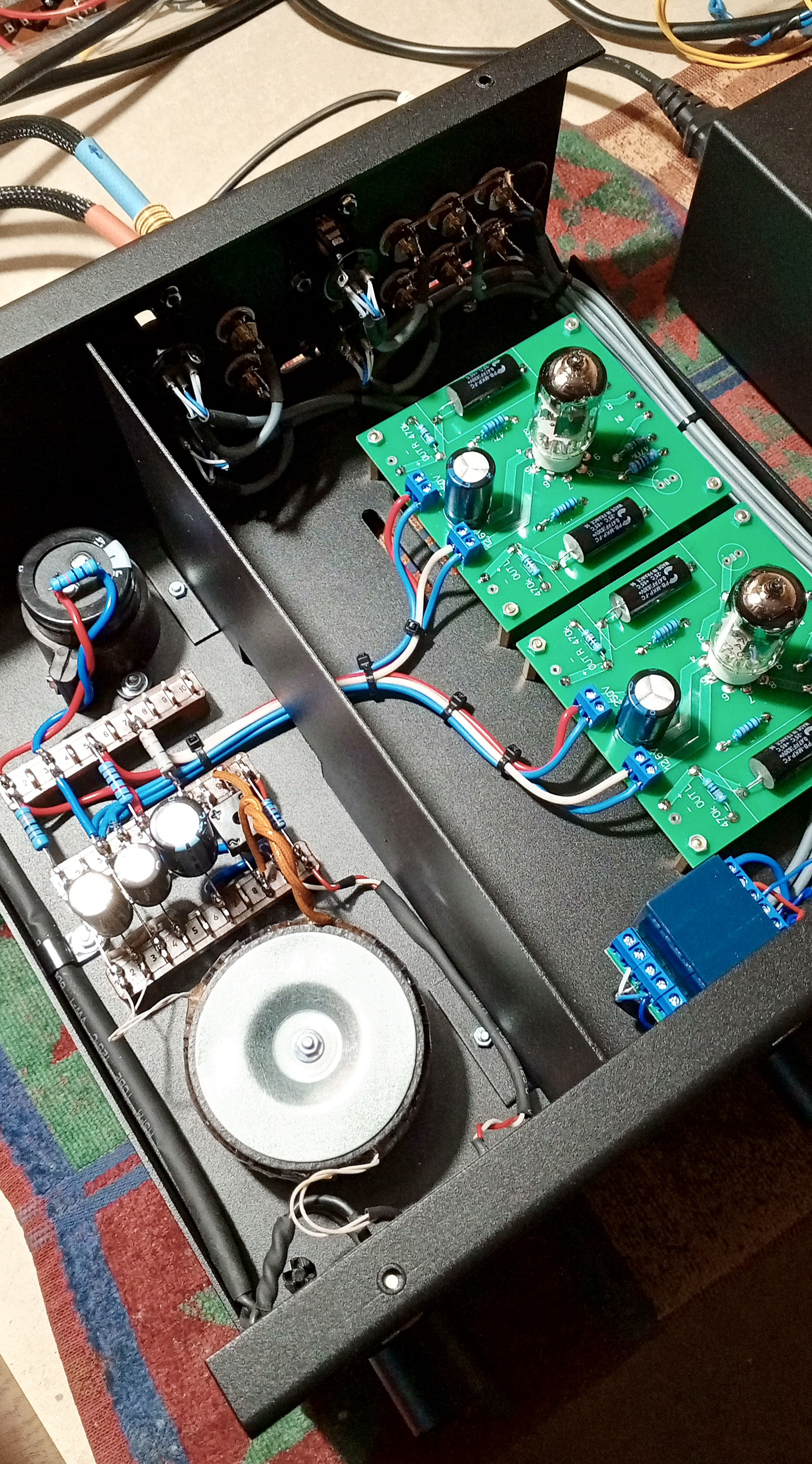

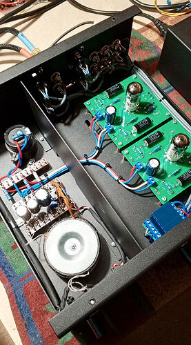

Привозили на профилактику. Делал 8 лет назад.

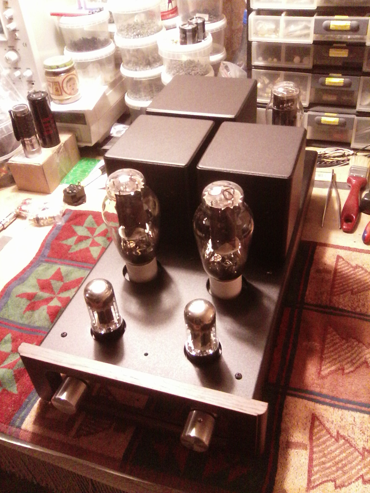

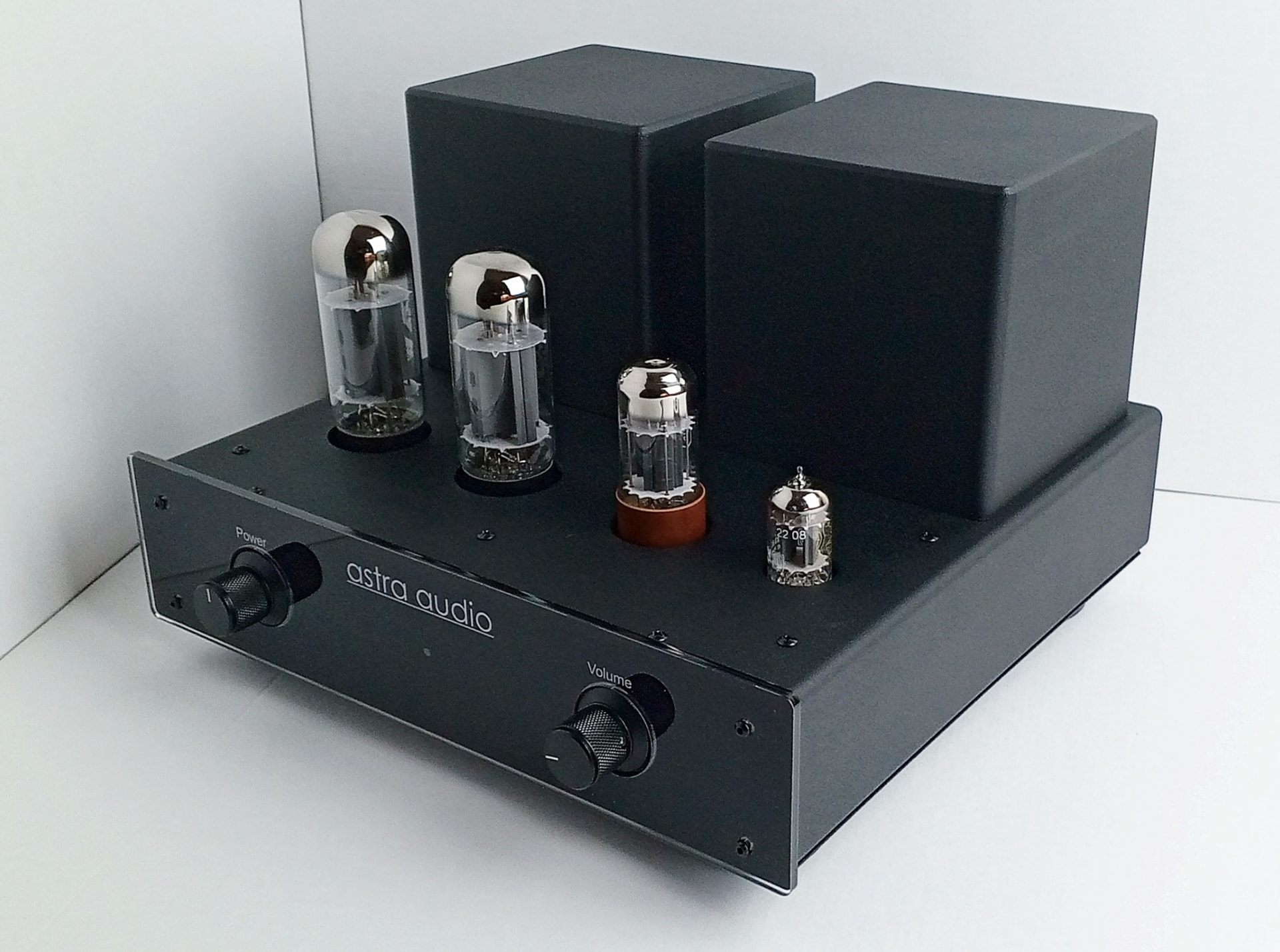

Моноблоки astra audio M50-PP, на лампах KT88, 6SN7. Выходная мощность 50 Вт.
