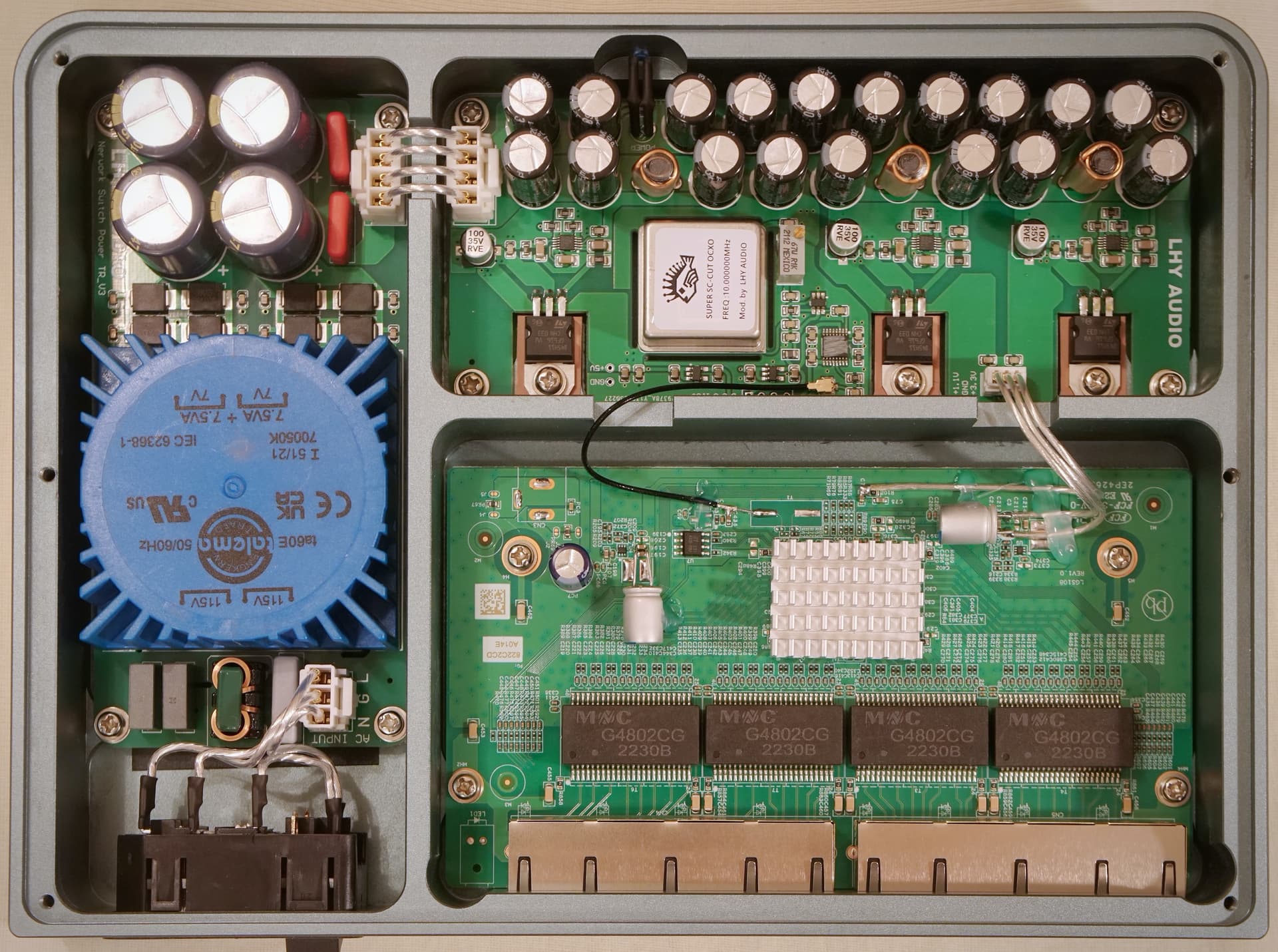

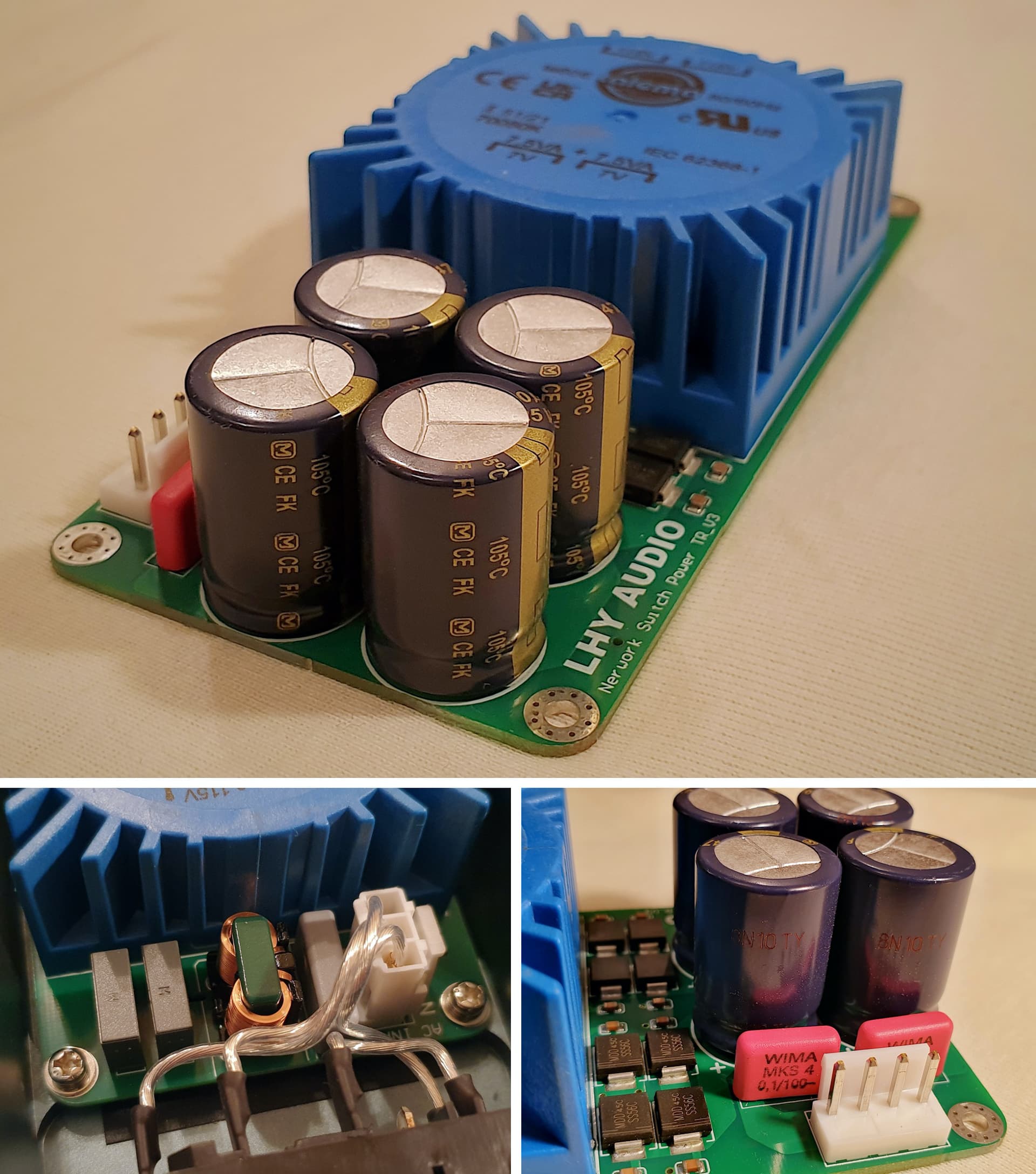

Недавно меня попросили оценить соответствие серийного коммутатора LHY Audio SW-8, заявляемой для него на сайте производителя степени “аудиофильности”:
LHY SW-8 is designed for critical audiophiles who seek refinement in Digital Music Streaming.
• Designed and hand-built by highly skilled electronics crews by LHY Audio
• Purpose built for High End Audio System
• Engineered by Audiophile for Audiophile
Вопрос касался качества технического исполнения коммутатора и возможности (необходимости) проведения дополнительных работ по его модификации.

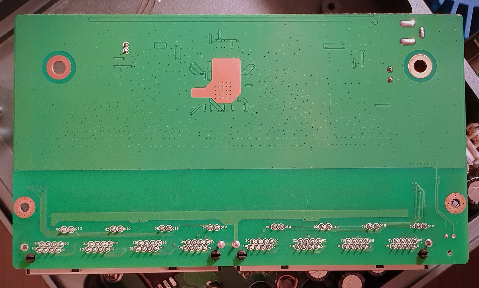

Пришлось разобрать свой коммутатор и внимательно присмотреться к тому, что было скрыто под крышкой…
Поделюсь увиденным:

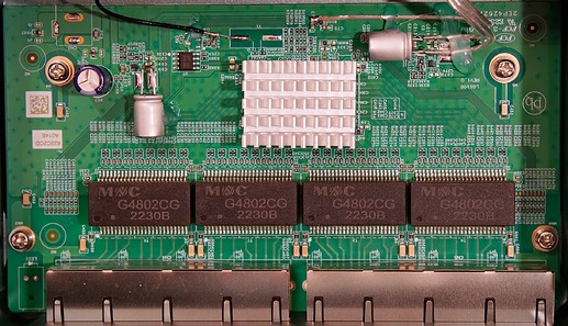

Как известно, SW-8 изготовлен на базе свитча-донора Linksys LGS-108, оптимизированного LHY Audio для работы в сетях, передающих потоковое аудио в высоком разрешении.
Видно, что все монтажные работы по модификации выполнены действительно квалифицированными специалистами, на весьма достойном уровне, без признаков, ставшей привычной, халтуры мелких производителей из Китая!
Использованы внешне качественные комплектующие и материалы…

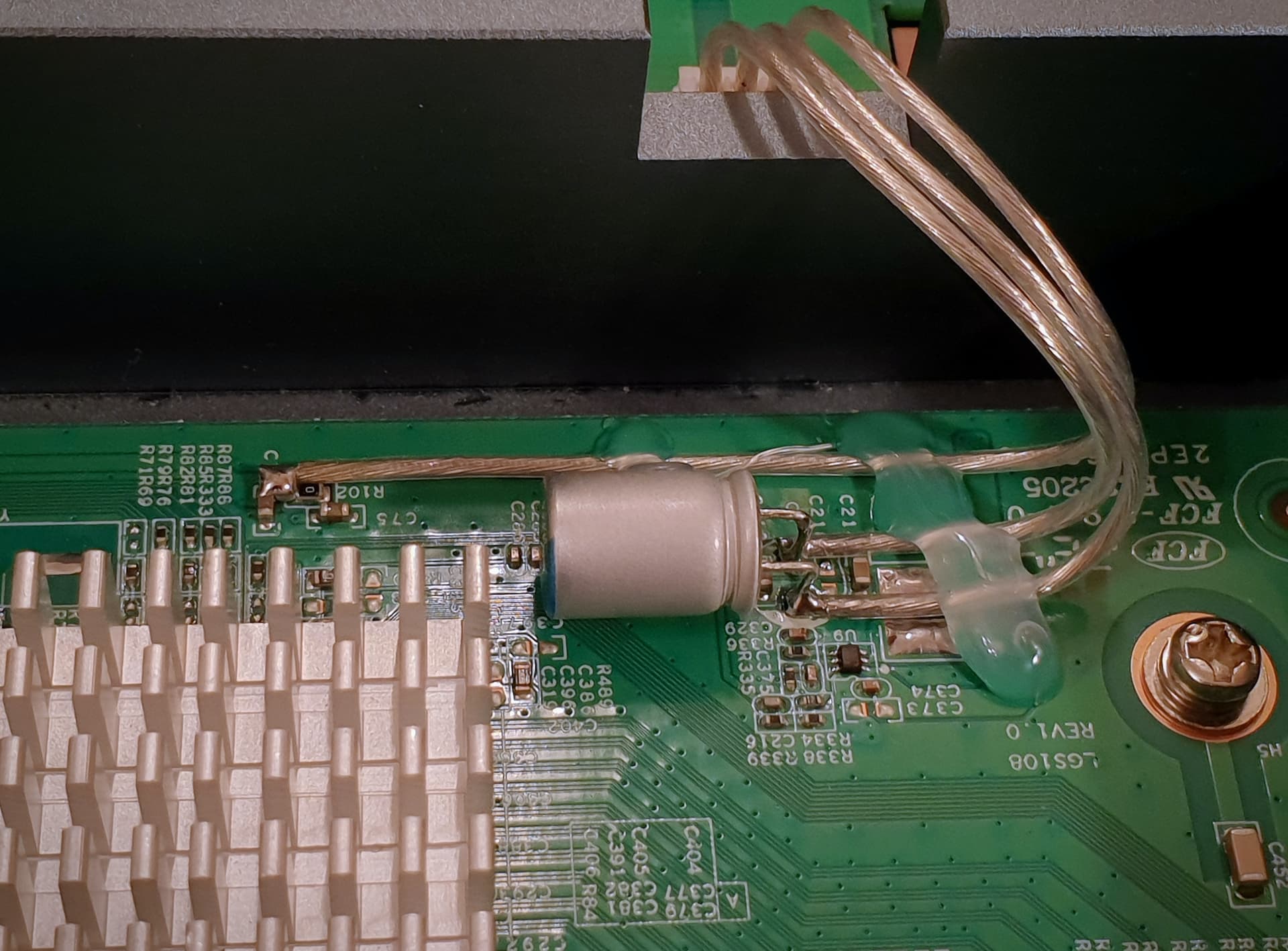

Импульсные DC-DC преобразователи на плате свитча-донора отключены и частично демонтированы.

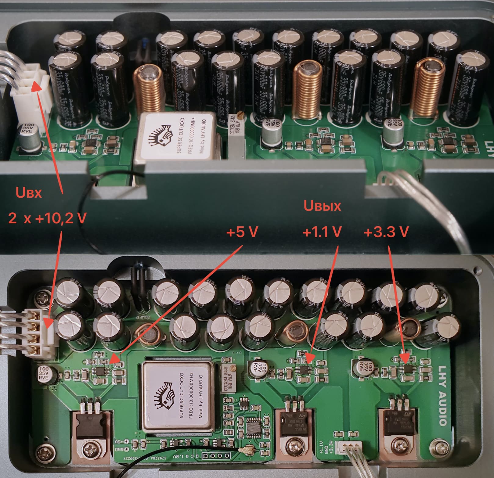

Вместо них, для питания узлов свитча, использованы внешние линейные стабилизаторы с выходным напряжением +1.1 и +3.3 V. Это 2-ступенчатые схемы на LDO LT3042 со сверхнизким уровнем шума плюс транзисторы PNP. На выходе — конденсаторы Rubycon ZLH.
С платы удален штатный кварц на 25 МГц, вместо него подключен прецизионный термостатированный тактовый генератор ОСХО.
Питание генератора осуществляется от отдельной обмотки трансформатора, через выделенный выпрямитель и собственный линейный стабилизатор DC +5 V.
Для дополнительной развязки тактового генератора и основных узлов свитча, с целью минимизации их взаимного негативного влияния за счет ВЧ излучений и наводок по цепям DC питания, применены СLC фильтры.
Встроенный линейный блок питания выглядит солидно:
Тороидальный трансформатор Talema с двумя независимыми вторичными обмотками, двухканальный выпрямитель на качественных диодах, выходные емкости Panasonic FK, зашунтированные пленочными конденсаторами VIMA.
Измеренное значение напряжения на выходном разъеме ЛБП составляет +10,2 V для каждого канала. Этого с запасом хватает для правильной работы линейных стабилизаторов!
Радует наличие внутреннего фильтра EMI в цепях электропитания AC 220V.
Очень добротный корпус с изолированными отсеками под критичные узлы, хорошо выполненные многослойные печатные платы, аккуратный монтаж и общая сборка свитча понравились.
Не часто удается держать в руках заводское изделие из Китая и не найти явные конструкторские или технологические промахи разработчиков и производителей, требующие обязательного исправления или коррекции.
SW-8, по своему достаточно продуманному техническому оснащению и исполнению, соответствует маркировке на корпусе SWITCH FOR AUDIO.
Это вполне достойное решение для тех, кому нет необходимости в оптическом интерфейсе SFP, или же не хватит пяти штатных портов RJ45 в другом фаворите бюджетного сегмента от LHY Audio, коммутаторе SW-6.

А SW-5 не смотрели? Жду вот SW-6, дабы сравнить, интересно, услышу разницу?
Год назад я к нему тоже присматривался. Но остановило явное упрощение пятерки по схемотехнике, конструктиву и комплектующим по отношению к восьмерке, это наглядно видно даже на на картинках!
А как проявится разница в звуке, обязательно расскажите нам когда получите свой новый коммутатор, очень интересно…

Оооо, отличный будет апгрейд удалив шунты в первичном питании, тем более c wima.
А чем они не угодили?
У меня был (есть) SW8. Пару недель назад пришли SW6. SW6 в моей системе лучше чем SW8. SFP пока не задействовад.
