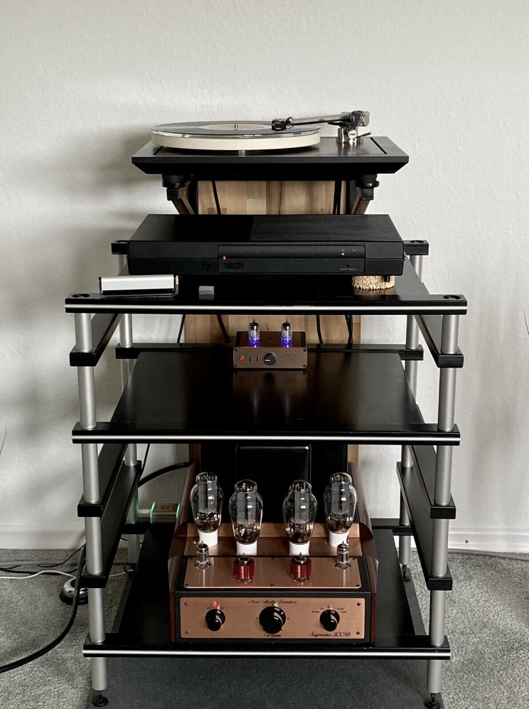

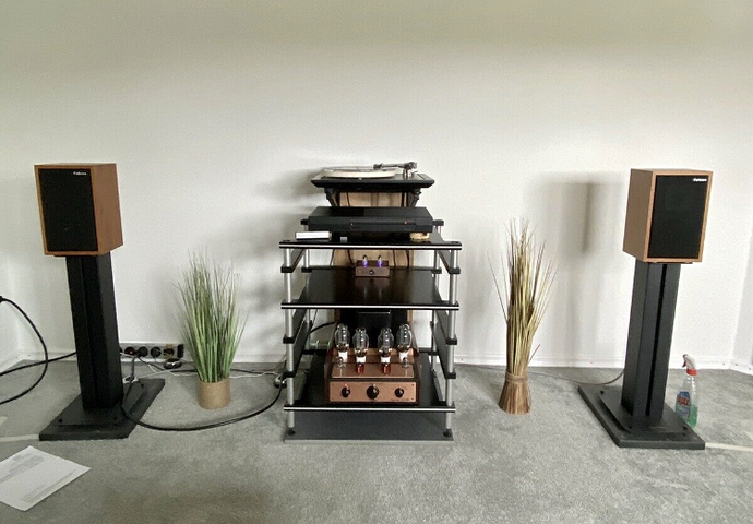

А что за акустика?
Раньше Харбет тройки были
К такому красавцу-усилителю надо бы что-то посерьёзней , конечно. Вот стойки под АС правильные , если засыпаны .
Мне вертушка нравится

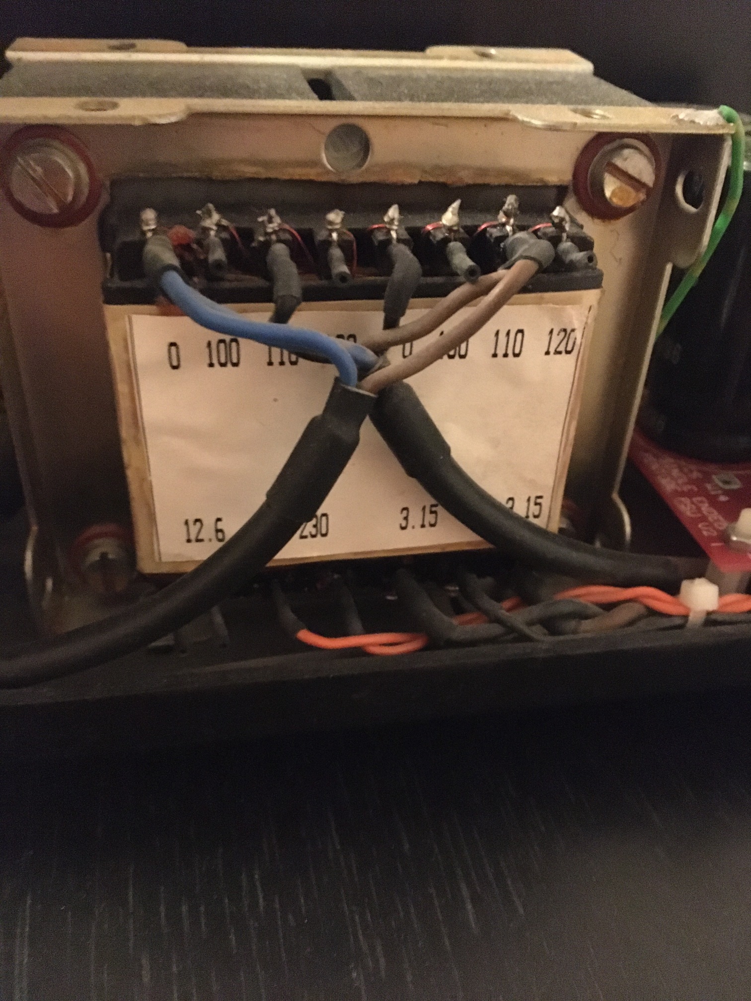

Добрый день! Вопрос у меня по OTO SE людям с опытом.
Прикупил я тут OTO SE и в принципе с колонками и AN DAC и CDT AN все замечательно.
Но случайно наткнулся на табличку сзади - 240В. А питание у меня с регена как по весам отвешено ровно 230В.
Вот терзает хотелка вскрыть и перепаять вход на трансе на 230В.
В связи с этим собсно два вопроса:
Стоит ли за это морочить голову
Нет ли у кого схемы ножек транса от OTO SE ?
У меня на DAC 2.1 sig то же был на 240. Перепаял на 230 по схеме данной добрым человеком. Не знаю, может и самовнушение, но показалось что звук стал лучше. А на усилителе стоит ли?
Решили уже, что 230 вольт для большинства ситуаций у нас тут оптимальный вариант, т.к. ближе к тому что положено в сети. Но и с 240 тоже нормально.
220 только в том случае, если есть уверенность за сеть. Усилитель будет работать в чуть более стрессовом режиме, что, правда, может положительно на звуке сказаться.
Это суммируя все предыдущие обсуждения )
Только 220 на усилителе при 230 в сети чревато меньшим ресурсом ламп и умиранием, обычно БП. 230 считаю оптимальным напряжением.
