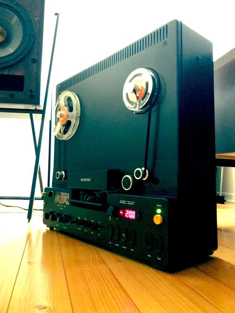

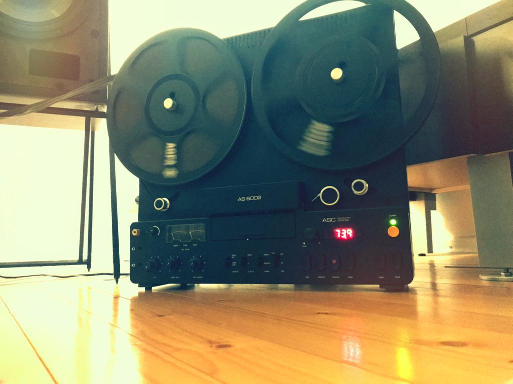

Ну вот ASC обновлен @Harpwell , с новым pret a porter и правильными настройками всего. Встал на ноги ))
Звук отменный на 355 nWb

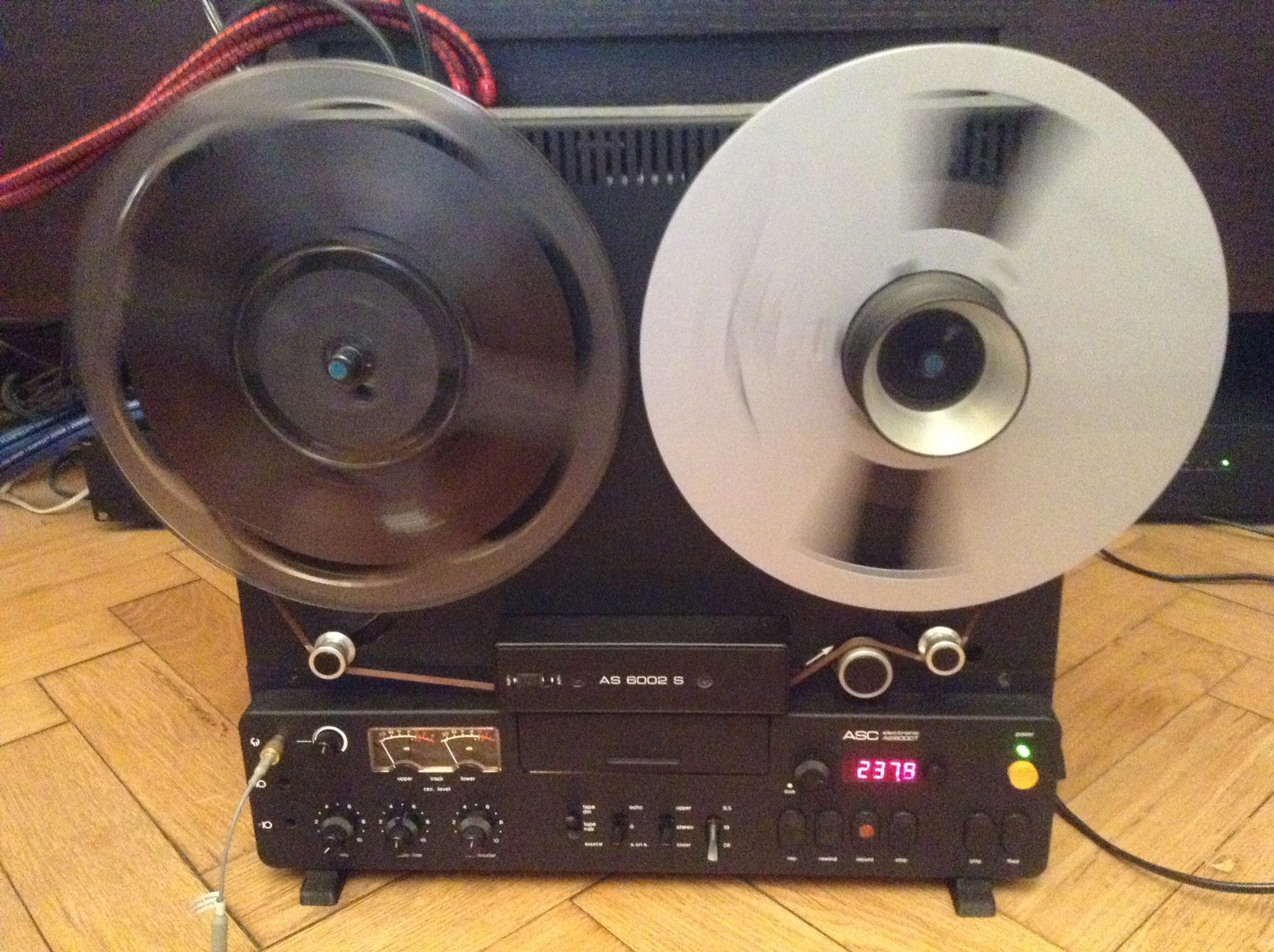

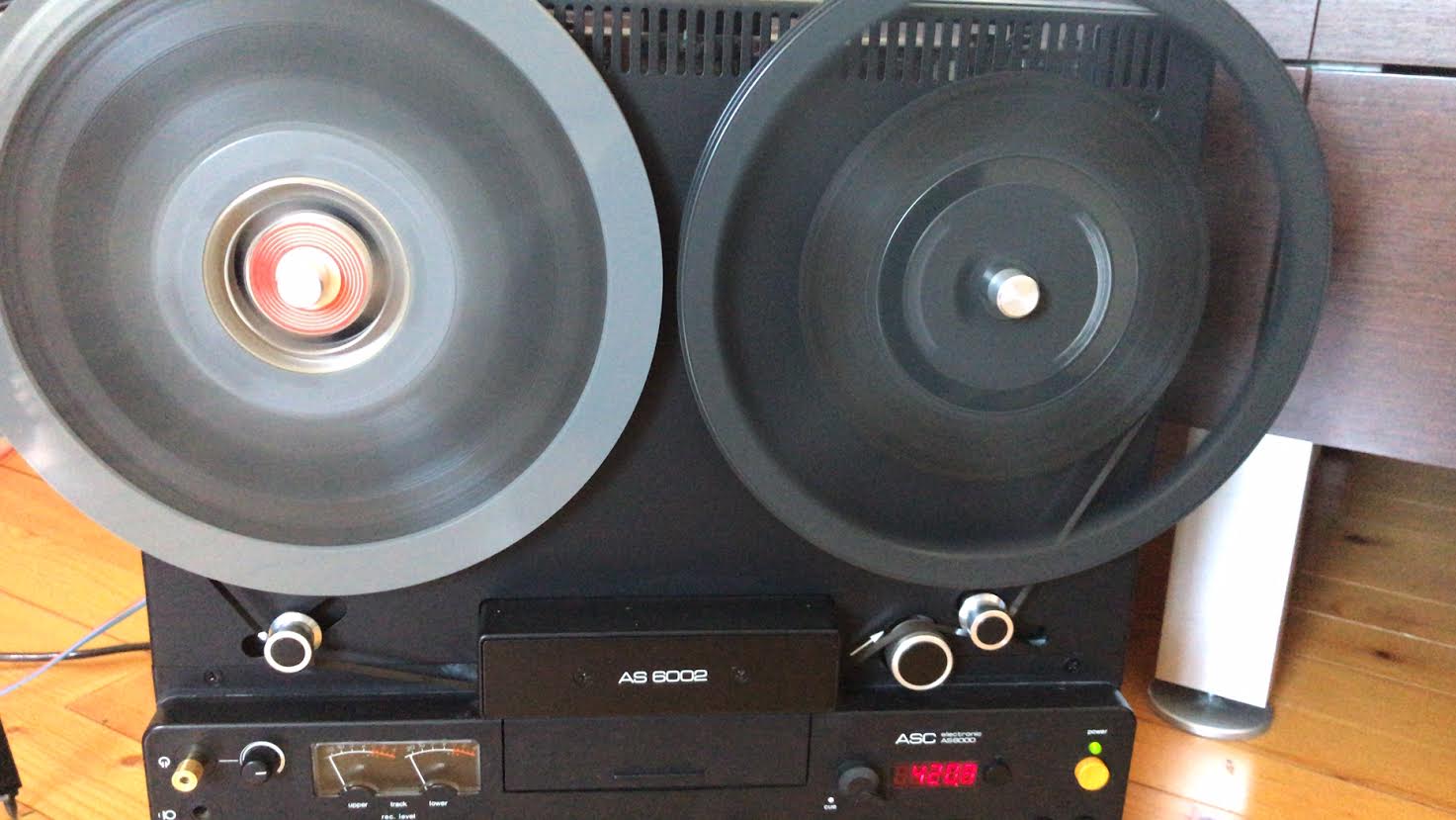

Кстати, Никита, мой ASC прошел глубокий апгрейд у @Harpwell, в том числе и косметический. Правда поднять уровень магнитного потока запись-воспроизведение удалось только до 355 nWb. Однако картина звука изменилась радикально. Единственное неудобство непоборимое - информативность VUметров запись-воспроизведение.
ASC AS 6002 ST
