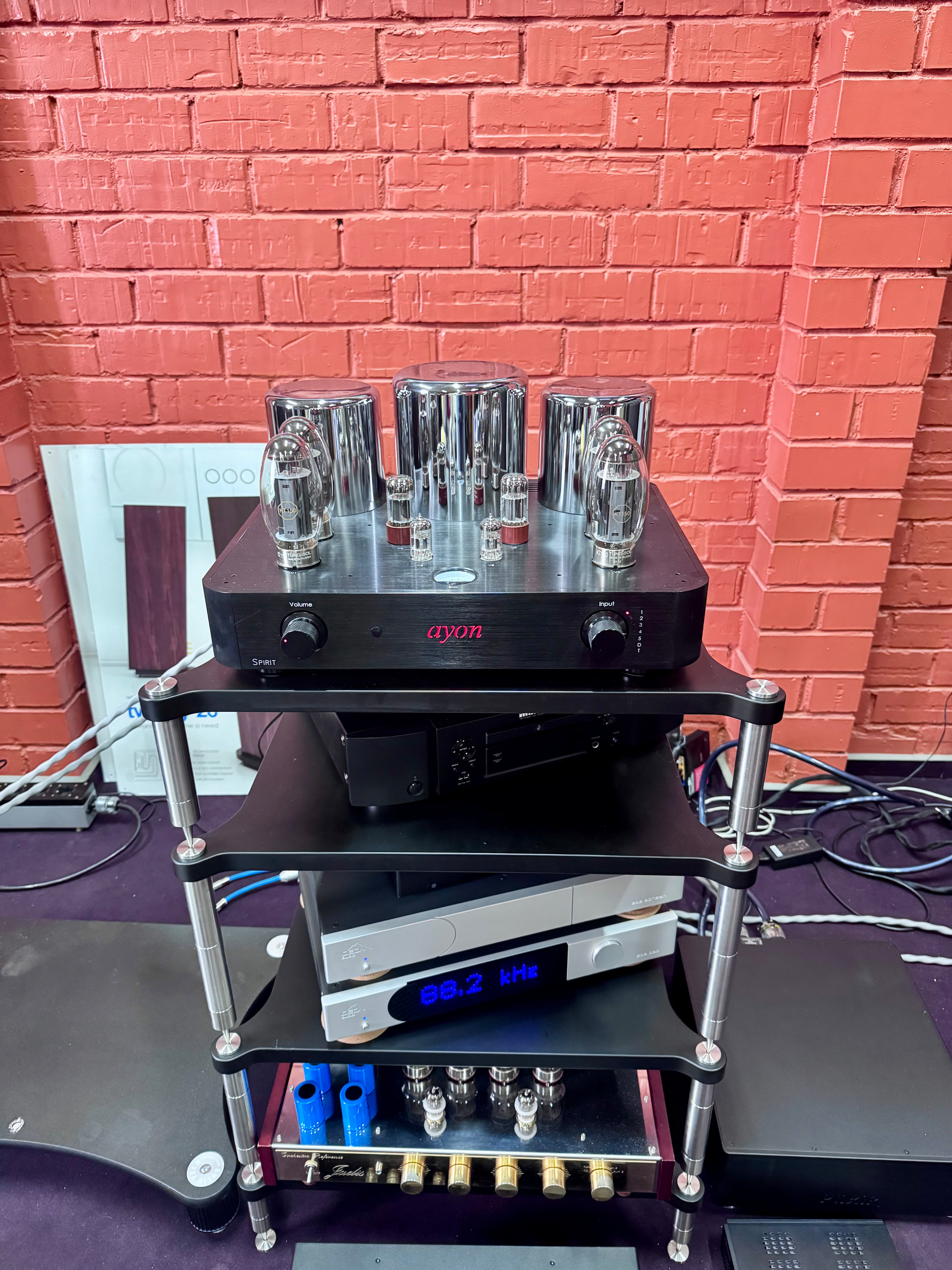

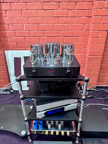

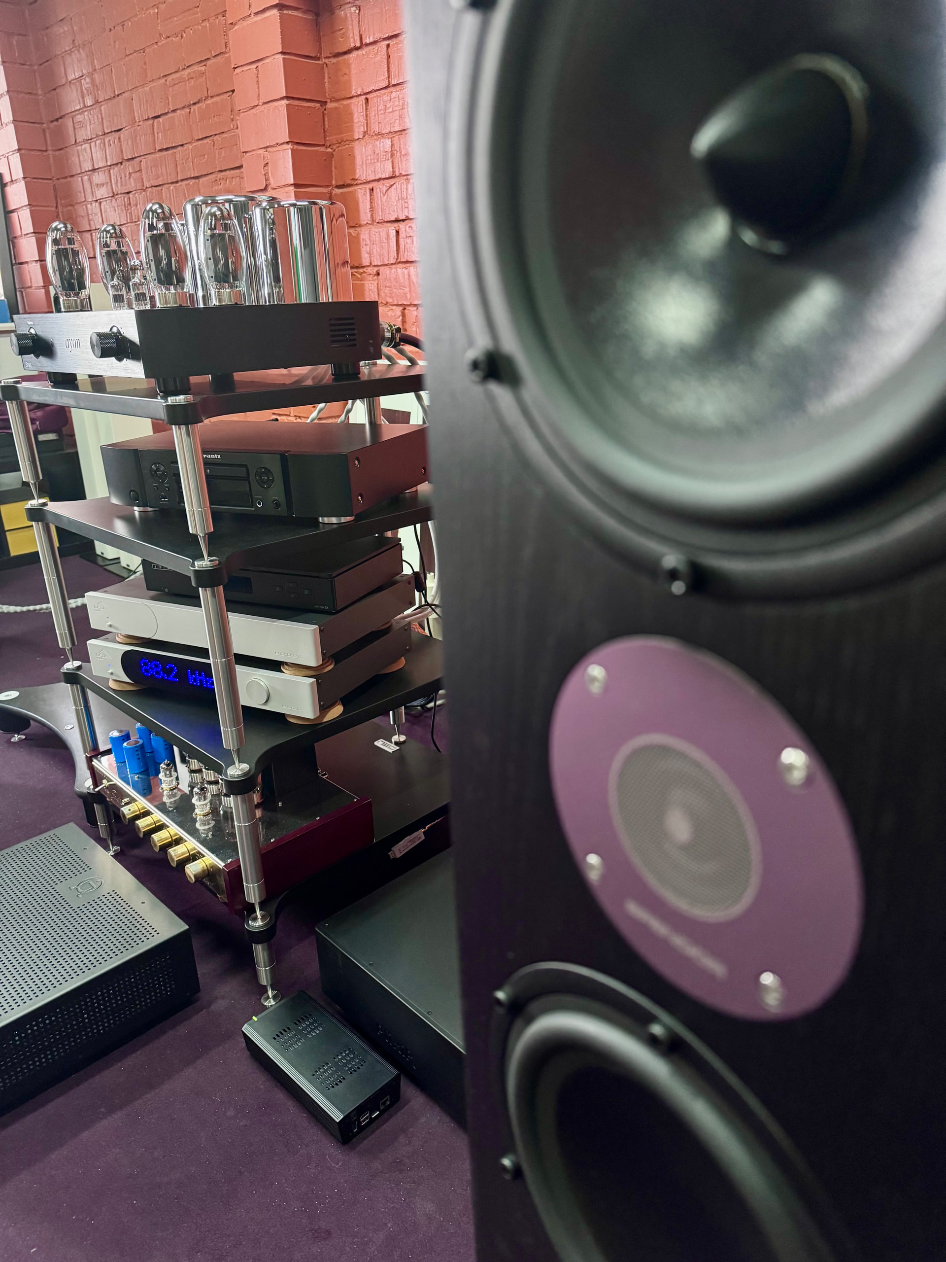

Сегодня интересно провел время с @LongWave!
Послушали Spirit V и Jadis, цифровой транспорт и ЦАП от греков Ideon, акустика Spendor D9.2.
Два достойных усилителя, примерно равного класса. Французский Jadis более точен и детален, Ayon более «текучий» и мелодичный звук. Со сменой ламп скорее всего можно подстроить звучание, но мне больше Ayon понравился.

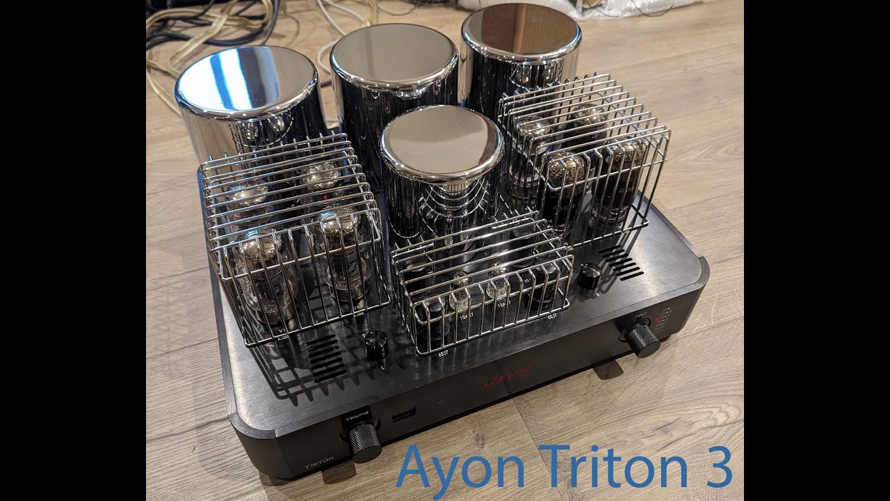

Я уже выкладывал в этой теме свой опыт по восстановлению полностью сгоревшей автоматики Triton 3. В процессе работы весь усилитель был полностью перелопачен. По поводу проводов с вами полностью согласен, это китайская проводка типо той что используются в компьютерах, от блока питания к материнской плате. Лишних проводов понапихано огромное количество, видимо у них на производстве есть карта раскроя, возможно какая-то унифицированная, они нарезают провода, устанавливают разъемы, а при сборке лишние распихивают по углам. Касаемо применения так называемого автобиаса в усилителях Ayon. Напряжение смещения выставляется с помощью цифровых потенциометров с разрешением всего навсего 7 бит, т е 128 отсчётов. Это крайне низкое разрешение, выставляется оно при включении, в режиме реального времени никакой подстройки не происходит. Я менял этот автобиас на устройства своего производства в нем разрешение цапов 16 бит т е 65536 отсчётов и разница в звуке была колоссальная. Проделывал это на нескольких тритон 3. Плюс ставил подобную систему в аппарат где нет этого автобиаса, спирит кажется (я про эту переделку выкладывал отчёт в соответствующей теме) и звук сильно лучше того что был изначально. Я думаю владелец этого аппарата подтвердит. Так что ругать как таковую систему управления не стоит, просто она в усилителях данного бренда реализована достаточно убого.
