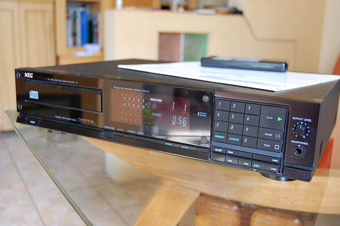

Покупал на временно NEC CD 610 за 120 $
Да и крутил его года два. Сейчас лоток стал выезжать с третьего раза…
офигенно красивый
И звучит не противно.
А 810-й - вообще огонёк, достойный. Только найти непросто.
Пассик замените .
Меняный, на задней стенке образец приклеен скотчем. Но спасибо, посмотрю. А где их брать у нас в Екате?
Так вообще достойно. Я же с Вами советовался, перед тем как купить )
Я заказывал с ебея, в наших магазинах размер такой же но тоньше и не такие эластичные.
Ну, просто тут некоторые утверждать начали, что это всё лютый шлак, что до 10 тыс. Плойки на них не хватает!
если проблема с кареткой - только e-bay по названию аппарата, наши пассики подбирать нет смысла, не найдете точно такие… Поменял на 2-х аппаратах, все ОК… Либо еще почистить концевики, но это когда каретка выезжает и сразу же заезжает…
