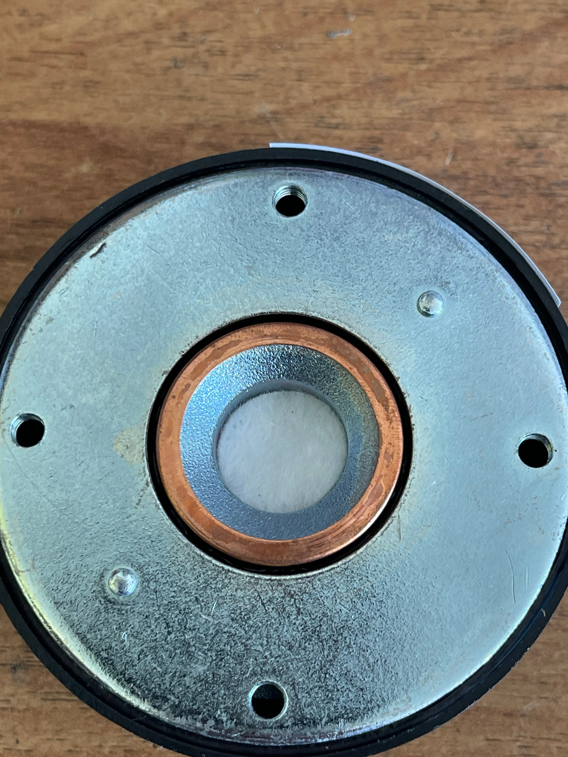

Эта часть поста даже не спорная. Я по ней дал развёрнутый ответ, что умозрительный вывод о необходимости сделать в керне отверстие по аналогии с дорогими динамиками — ошибочен.
Во первых мело дэвид показанный на фото уже по заводу с отверстием в керне!!!
Во вторых переделано несколько видов динамиков с полностью сполошными кернами просверлены и переделаны на твердые купала и даже на тряпочных результат отличный. Про какие то мифические свойства и применение спец железа полная ерунда домыслы.
Сверлите смело и ставьте твердые купола. Без отверстия в Керне будет пресловутый берилиевый свист и скрежет результат переотрожения.
Заданная добротность падает, а вместе с ней начинается ранний спад слева. Объём под куполом определяет нижнюю частоту и наклон спада характеристики. С отверстием купол пойдёт вразнос на большой громкости. Под заднее_отверстие_в_пространство (а не в камеру) мембрана должна сама по себе иметь высокую добротность или высокую перегрузочную способность.
Если отверстие недостаточное, то получается двугорбый импеданс.
Это всё нестрашно, если фильтр высокий и крутой, но страшно истончение керна, если, конечно, керн был просчитан, а не наобум сделан.
Нет там никакого берилия. Это шляпа просто. Бериллий совершенно других денег стоит. Скорее всего напыление из алюминия или композита какого то. Бериллиевая пыль токсичная а сам материал хрупкий - купол сразу бы сломался. Китайцы обманывают а вы верите…
Чем отличается дорогой динамик от дешевого? Мело дэвид берилиевый это копия сканспика на 80-90% как сами китайцы пишут. А отличие в том что китайцы малюсенький тампончик в отверстие Керна вставили и все. Задняя камера тупо пластик вообще без звукопоглатителя которая верещит призвуками отклеить заднюю пластиковую камеру чтобы набить ватой невозможно намертво приклеена поэтому ее сверлим и вклеиваем трубку от шприца повторяя конструкцию b&w . А кто боится так слушайте с верещением. Страдание дело добровольное. Главное верить что на заводе все сделано по уму. Экономия ? Не не слышали.

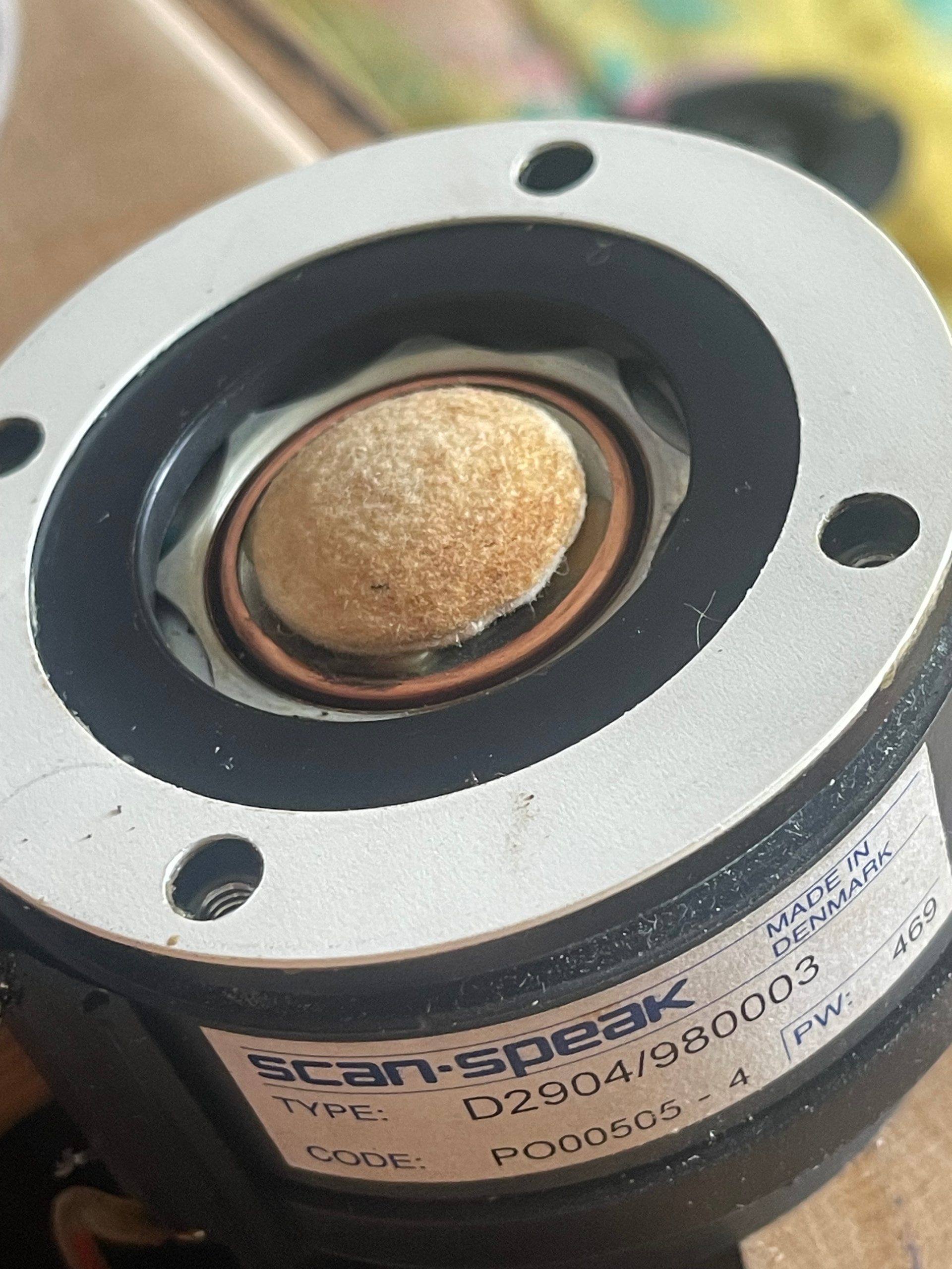

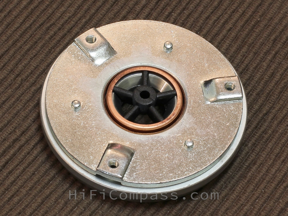

Внутри сканспик над отверстием в керне грибок из войлока по форме купола на четырех точках из клея возвышается
Мело дэвид мини тампончик внутри и все

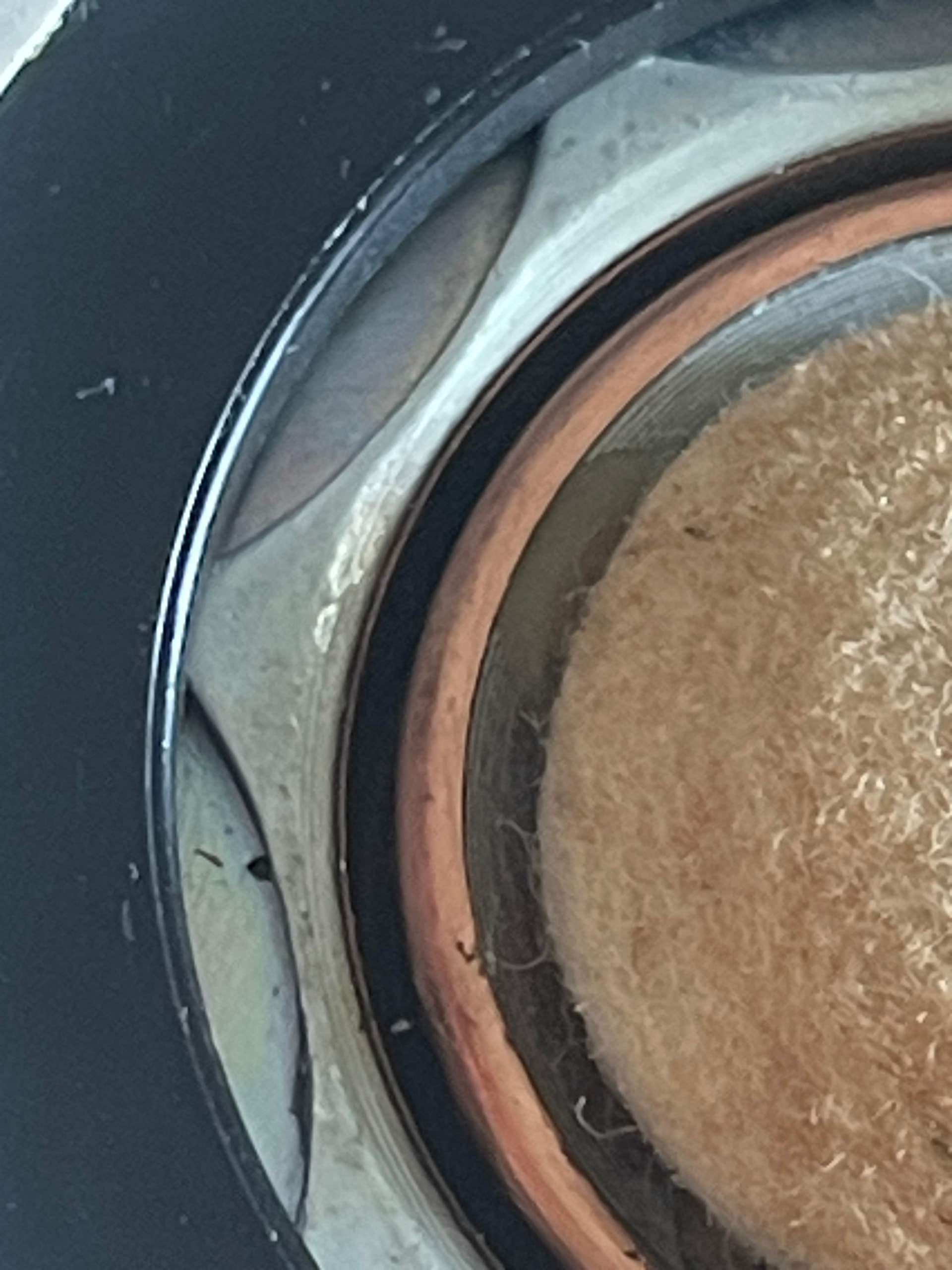

Вижу у Скана 2 медных рукава?
Какая стенка у керна по толщине у СканСпика? Под демпфером не видно. Фланец непростой виден.

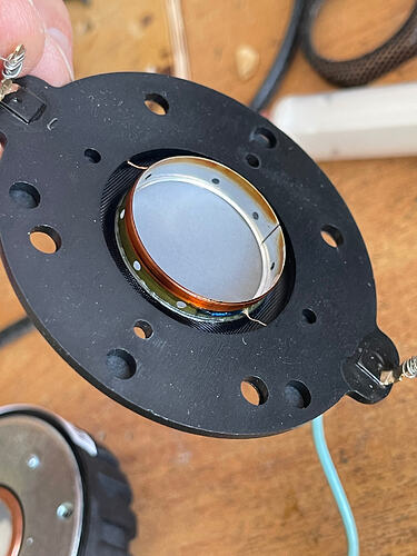

Там нет бериллия вообще. Разбирали все подробно на ютуб.
Это не берилевый скан, у него все иначе

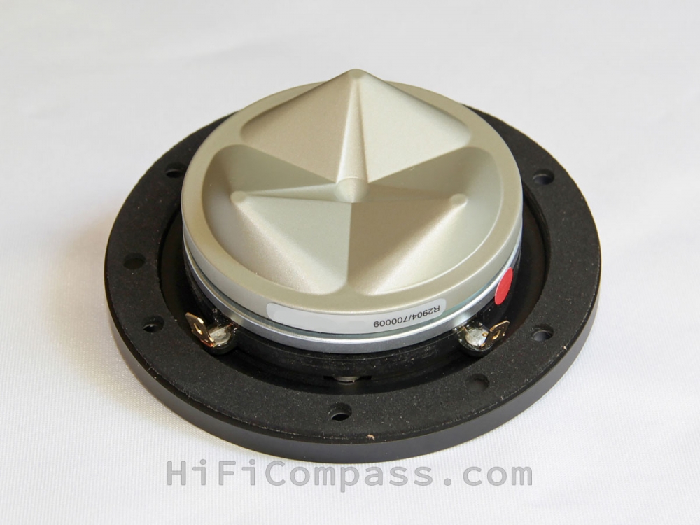

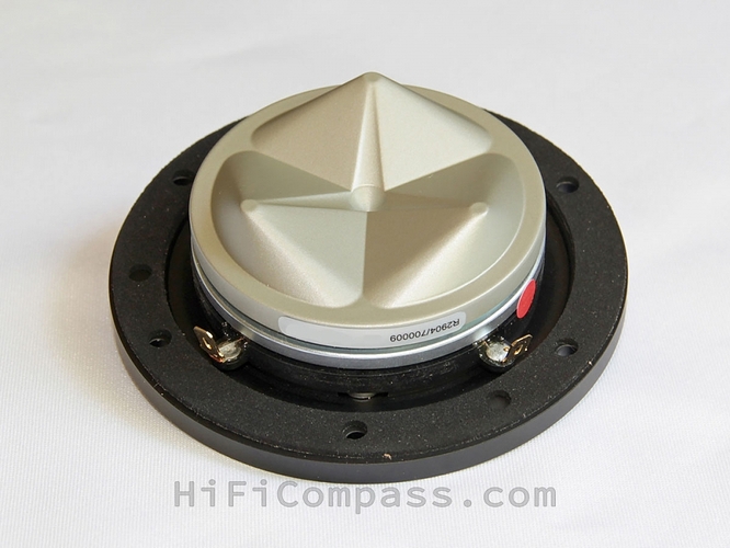

Топовый берилиевый Сканспик Иллюминптор выглядит иначе , вы вставили фото бюджетной линейки из начальных серий Классик, в вашем случае 2904/98000 фото вас выдает
Но при этом знатно словами прошлись по Бериллиум серии
Берилевый Scan Speak 2908/7140 выглядит так

Да два медных кольца у сканспика толщина внутри не померить мешает грибок. Но он на ферите и чуйка конкретно ниже мело дэвида на неодиме. Сканспик абсолютно ровное благородное!!! звучание ноль призвуков. Но на фоне мело дэвид берилиевого просто мусор а не звук я это слушать нехочу. Медленный слабодетализированный ненатуральный звук. Пластик что от него хотеть.
Некая звезда из некого звукопоглатителя угольный как будто.
Вы вводите читателя в заблуждение, прошлись по берилиевуму скану, а в разборе у вас бюджетная серия вообще не берилий!
