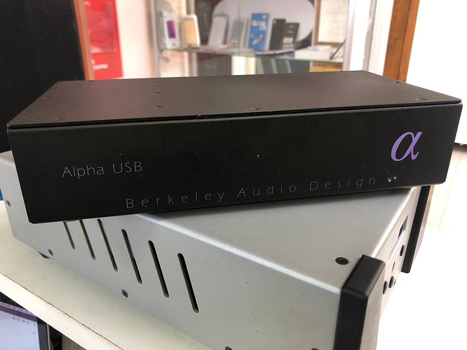

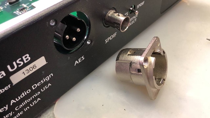

Уже ознакомился, конвертер лежит разобранный и ждет новые детальки.
