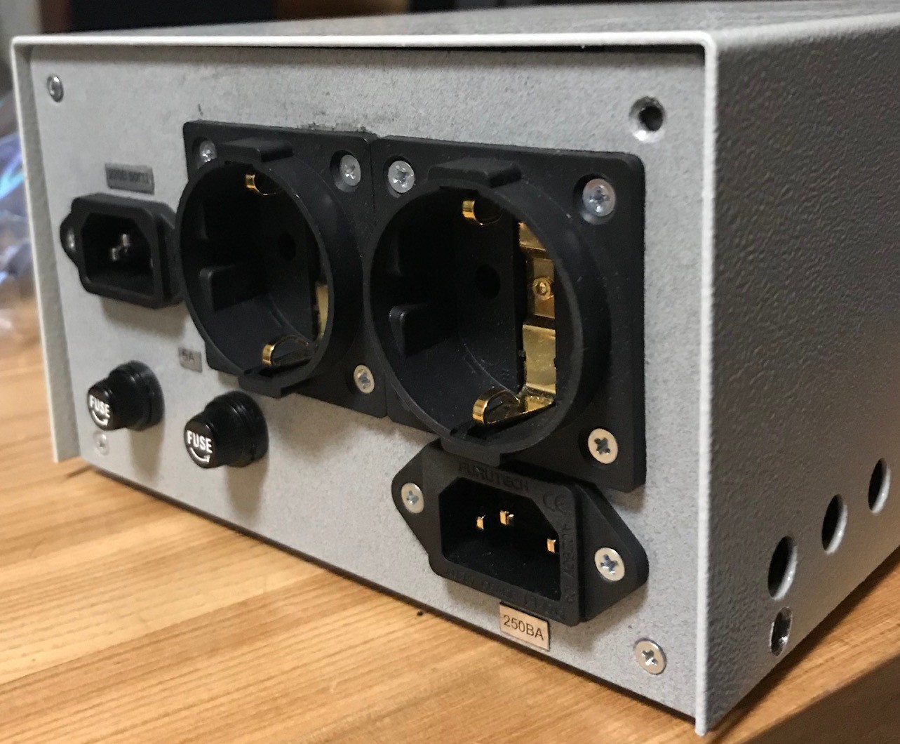

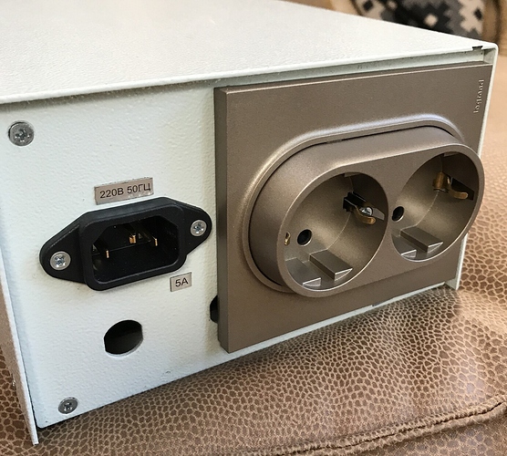

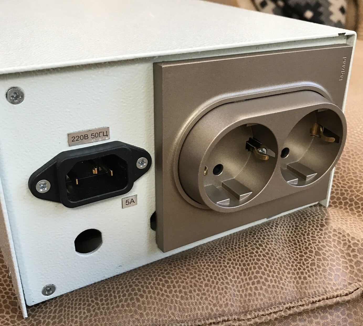

Собираю заявки на выкуп некоторого количества базовых доноров БГР.
Будут распаяны 2 версии:
“классика” с 2мя розетками Легранд (латунь) и входным фурутек = обходится по прежнему 7200 руб
“Фурутек - маньяк” с 2мя выходными золотыми Шуко от фурутек и входным аппаратным фурутек, дороже на 70 долларов (коннекторы) = 11600 руб.
если будут заявки, займусь делом. Если нет, то заберу только 2 железки себе и заканчиваю, ибо скучно)) Впереди килловаттный БГР для усилителя на американском трансе.
Пишите!
