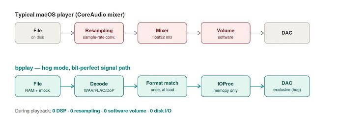

Что обычно делает приложение музыкального плеера?
Стоит уточнить, относительно чего именно bpplay является минималистичным.
Когда вы слушаете музыку через обычное приложение macOS, звук не поступает непосредственно в ЦАП; он проходит через системный аудиомикшер, являющийся частью подсистемы CoreAudio. Там с ним может происходить многое: ресэмплинг, микширование в формате с плавающей точкой, программная регулировка громкости. В большинстве ситуаций эти операции удобны и полезны — несколько приложений могут одновременно воспроизводить звук, громкость можно регулировать, и всё просто работает.
Поэтому, когда мы воспроизводим аудиофайл высокого разрешения на современной операционной системе, путь к цифро-аналоговому преобразователю обычно представляет собой непрозрачный чёрный ящик. В аудиофильских и инженерных кругах два фундаментальных вопроса почти никогда не получают детерминированного ответа:
  1. Является ли передача бит-перфектной? Достигают ли двоичные данные, хранящиеся в исходном файле (в нашем примере — сэмплы, закодированные в PCM), аппаратного интерфейса полностью и без изменений?
  2. Согласовано ли воспроизведение по времени? Вносят ли фоновые процессы операционной системы, операции с диском и планирование работы CPU микроскопические ошибки синхронизации — так называемый программный джиттер — по мере отправки сэмплов наружу?
Большинство коммерческих плееров жертвуют сквозной детерминированностью ради удобных функций. Связь между аппаратной и программной частью превращается в многоуровневый, асинхронный и непредсказуемый процесс. Чтобы понять, зачем нужен подход bpplay, полезно посмотреть, как работает «типичный» медиаплеер.
  • Непрерывная нагрузка на I/O: программа считывает аудиофайл с накопителя — пусть даже с NVMe SSD — небольшими буферами, фрагмент за фрагментом. Это порождает постоянные операции файловой системы и аппаратные прерывания (IRQ) на протяжении всего воспроизведения.
  • Декодирование в реальном времени: ядра процессора постоянно сталкиваются с небольшими скачками нагрузки, распаковывая сжатые форматы (например, FLAC, ALAC) в необработанный PCM-поток в реальном времени. Постоянное переключение контекста может влиять на системные часы и уровень шума на шинах питания.
  • Микшерные механизмы операционной системы: при настройках по умолчанию данные проходят через внутренний аудиомикшер системы (Windows Audio Engine, macOS CoreAudio или Linux PipeWire/PulseAudio). Эти программные уровни часто произвольно изменяют частоту дискретизации, применяют дитер или совместно используют аудиоресурсы со звуками системных уведомлений.
Если цель состоит в том, чтобы именно то, что было утверждено при производстве записи, достигало ЦАПа — бит в бит, сэмпл в сэмпл, — то эти же операции уже становятся помехой. Каждая из них представляет собой место, где сигнал может измениться, а обработка может породить побочный шум.
Поэтому bpplay обходит весь промежуточный слой. Он получает исключительный контроль над ЦАПом (hog mode), так что ни одно другое приложение не может получить к нему доступ, отключает микширование и передаёт сэмплы через прямой callback реального времени (IOProc), выполняя на критическом пути минимально возможное число операций. Никакой программной регулировки громкости, дитеринга или преобразования частоты дискретизации. Громкость и все дальнейшие операции передаются устройству, которое именно для этого и предназначено: ЦАПу и усилителю.

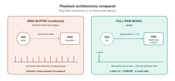

Вся музыкальная композиция загружается в память
Одно из важнейших свойств bpplay — и то, что отличает его от большинства плееров, — способ загрузки данных. Весь трек загружается в память ещё до того, как прозвучит первый звук. Нет буферизации «на лету», нет чтения с диска во время воспроизведения: весь трек (или плейлист) находится в оперативной памяти, причём закреплён там, чтобы операционная система не могла выгрузить его на диск (mlock), и оттуда поступает к ЦАПу с единственным копированием в памяти. Это можно назвать монолитной буферизацией на основе RAM.
Преимущество ощутимо. Во время воспроизведения диск молчит — нет операций I/O и мелких прерываний, вызванных активностью накопителя. В типичной тестовой конфигурации исходный SSD/HDD может находиться на той же самой цепочке Thunderbolt/USB, что и ЦАП, и это совершенно не имеет значения, поскольку во время воспроизведения нет необходимости читать данные с накопителя. К этому моменту музыка уже находится в памяти.
У всего этого есть цена, и расплачиваться приходится памятью: из-за согласования формата на этапе загрузки и, в случае DSD, упаковки DoP. Альбом высокого разрешения в DSD может занимать несколько гигабайт: файл DSD256 размером 4 ГБ после загрузки может занимать целых 7,5 ГБ. На первый взгляд это выглядит расточительством и наверняка удивляет многих. Но именно такова цена чистого, детерминированного сигнального пути — и, что особенно важно, это не ухудшает звук: сигнал остаётся нетронутым бит в бит. Почему размер увеличивается именно настолько и почему это не связано ни с какими потерями, будет одной из тем следующей, технической части этой серии.

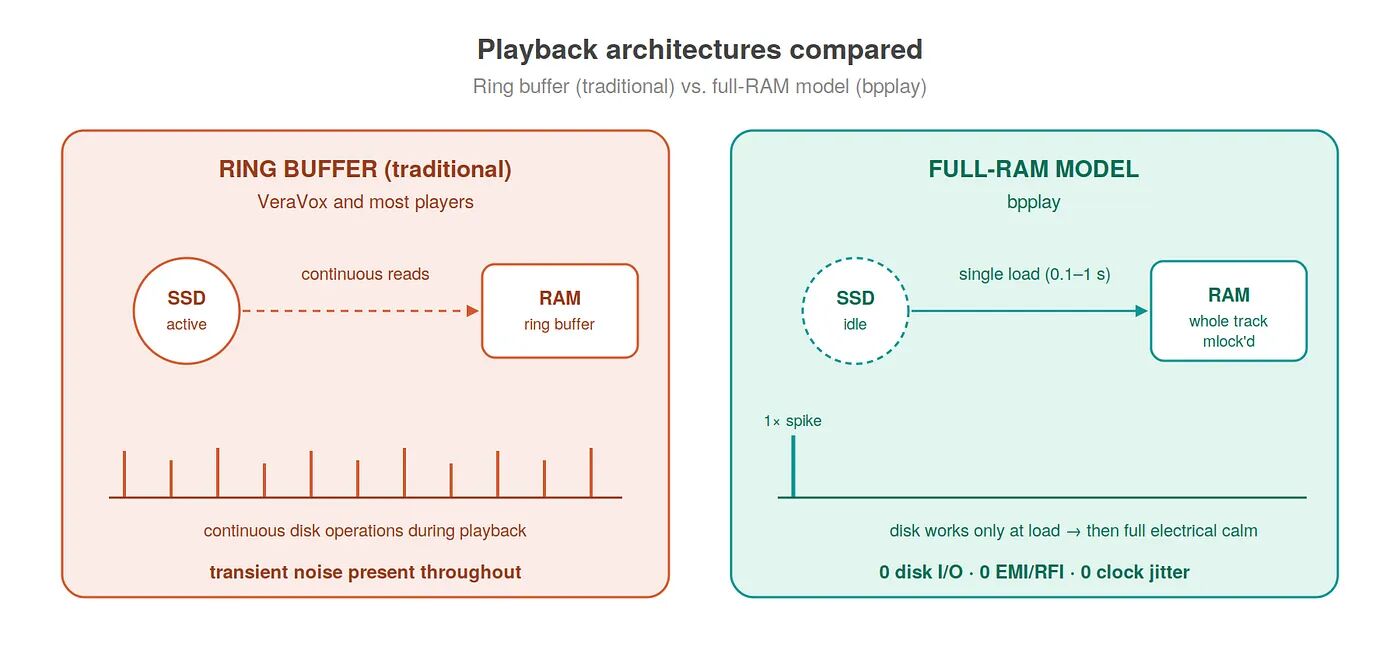

Воспроизведение «сопровождается шумом»

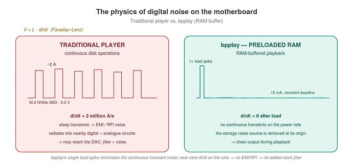

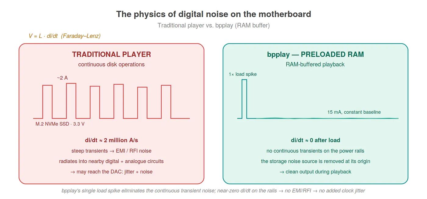

Модель с полной загрузкой в RAM имеет следствие, выходящее за рамки простой предсказуемости.
Обычный плеер постоянно заставляет компьютер работать во время воспроизведения. Он читает данные с диска или SSD, декодирует сжатый формат, управляет буферами, а при нехватке памяти вынужден также выполнять подкачку. Каждая операция создаёт кратковременную импульсную нагрузку на процессор и накопитель, а через них — и на блок питания компьютера.
Здесь начинается самое интересное. Импульсные блоки питания современных компьютеров зависят от нагрузки: когда CPU внезапно начинает декодирование или SSD инициирует чтение, мгновенное потребление тока резко возрастает, а затем столь же быстро возвращается обратно.
Эти крутые переходные процессы в принципе способны генерировать высокочастотный шум — RF/EMI, — который может распространяться по шинам питания, через контур заземления или посредством излучения и становиться фактором, мешающим работе чувствительного ЦАПа, расположенного рядом с компьютером или питающегося от той же шины. Тот же эффект усиливается обработкой прерываний, пробуждением фоновых процессов и подкачкой памяти: каждая из этих операций создаёт небольшую нерегулярную нагрузку, влияющую на электрическое поведение машины.
Вызывает ли этот шум слышимую разницу в конкретной системе, в значительной степени зависит от конструкции ЦАПа. Гальванически хорошо изолированный ЦАП с собственным блоком питания как раз и создан для подавления подобных помех. Поэтому bpplay не утверждает, что «звучит лучше благодаря этому». Его утверждение скромнее и лучше защищено с технической точки зрения: модель с полной загрузкой в RAM устраняет сам источник шума, причём в самом его начале. Если трек уже находится в памяти, во время воспроизведения нет чтения с диска, декодирования или подкачки — а значит, не возникают и скачки нагрузки, которые изначально могли бы породить шум. Самый чистый способ устранить источник помех — не дать ему возникнуть вообще.
О порядках величины шума

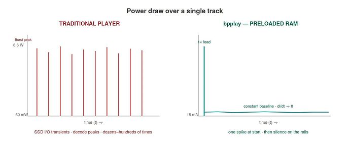

Чтобы это явление не оставалось абстрактной спекуляцией, стоит посмотреть на реальные цифры. Возьмём современный высокоскоростной M.2 NVMe SSD — накопитель PCIe Gen 4 или Gen 5.
В энергосберегающем режиме простоя такое устройство потребляет всего около 50 милливатт, то есть примерно 0,05 Вт. Но в тот момент, когда плеер запрашивает новый блок данных, контроллер и микросхемы NAND Flash за микросекунды «раскручиваются» до полной скорости, и потребление подскакивает до 6–7 Вт, а при экстремальных пакетных операциях — даже до 9–10 Вт. Поскольку слот M.2 работает при фиксированном напряжении 3,3 В, в пересчёте на ток это означает:
  • Ток в режиме простоя: около 15 мА
  • Пиковый ток при активном чтении: около 2000 мА (2 А)
Однако ключевым является не само пиковое значение, а то, каким образом оно достигается. Этот примерно 130-кратный скачок происходит не постепенно, а в виде переходного процесса, практически мгновенно — примерно за одну микросекунду. Скорость изменения тока (di/dt) — решающий параметр для индуктивных колебаний напряжения и излучаемого электромагнитного шума — в таком случае составляет:
di/dt ≈ (2 A − 0.015 A) / 0.000001 s ≈ 1,985,000 A/s
Почти два миллиона ампер в секунду. С точки зрения материнской платы это мощный электромагнитный импульс, который может вызвать кратковременную просадку напряжения на локальных конденсаторах, в то время как высокочастотная составляющая, распространяющаяся по проводникам, способна модулировать окружающие цифровые и аналоговые схемы.
Именно здесь становится понятно, что даёт модель bpplay. Традиционный плеер во время одного трека продолжительностью 3–4 минуты — в зависимости от размера буфера — заставляет SSD десятки или даже сотни раз совершать резкие колебания между 15 и 2000 миллиамперами. С bpplay такой скачок по существу происходит только один раз: в первые мгновения после запуска трека, когда его содержимое считывается в память.
После этого потребление SSD стабилизируется на спокойном, почти постоянном уровне, di/dt стремится к нулю, и этот конкретный источник шума — переходные процессы накопителя — практически исчезает на время воспроизведения. Остальная часть компьютера, конечно, продолжает работать, но один из самых резких и наиболее часто повторяющихся источников электрических помех в цепи замолкает именно тогда, когда звучит музыка.
«Но это уже было сделано»

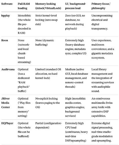

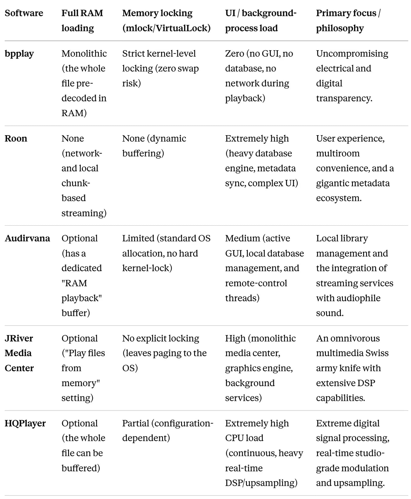

Существует как минимум ещё один плеер для macOS — VeraVox, который практически слово в слово придерживается той же философии: сигнал должен оставаться нетронутым. Hog mode, IOProc, DoP, отсутствие DSP. Однако картина сложнее, и по двум направлениям.
С одной стороны, VeraVox — отполированный, хотя всё ещё находящийся на стадии бета-тестирования продукт: графический интерфейс, измерительные инструменты, веб-управление, множество форматов — серьёзная и хорошо выполненная работа. bpplay, напротив, создавался не как продукт, а как эксперимент, proof of concept, ценность которого как раз и заключается в простоте. Один C-файл, ноль внешних зависимостей, каждая строка видна и может быть проверена. Любой, кто хочет понять, как воспроизводить музыку бит-перфектно на macOS, способен прочитать исходный код bpplay от начала до конца за один день. Важен не коммерческий успех, а понимание процессов и извлечение из них урока.
С другой стороны, у bpplay есть действительно иное и принципиально важное решение: уже упомянутая модель полной загрузки в RAM. Большинство плееров — включая VeraVox — используют так называемый кольцевой буфер и во время воспроизведения также считывают данные из файла, обычно блоками по 50–100 МБ. bpplay этого не делает: одним шагом, с заданными приоритетами, он загружает всё, после чего диск больше не выполняет никакой работы.
Это измеримое различие, а не просто вопрос вкуса.

Характер bpplay, пожалуй, проще всего понять, сравнив его с тем, что знакомо большинству пользователей. Roon, Audirvana и HQPlayer — зрелые приложения, выполняющие огромное количество задач, которых bpplay сознательно не делает:
  • Никакого управления библиотекой и медиаменеджмента. Никаких обложек, просмотра метаданных, функции «Discover». bpplay воспроизводит файлы и папки — и ничего больше.
  • Никакого графического интерфейса. Вместо визуального мира Roon и элегантности Audirvana — окно Terminal (а в соответствующем режиме воспроизведения и его может не быть).
  • Никакого сетевого стриминга и мультирум-воспроизведения. RAAT от Roon, сетевые рендереры — всего этого нет в Core.
  • Никакой обработки сигнала. Вся концепция HQPlayer построена вокруг апсемплинга, сложных цифровых фильтров и модуляторов — bpplay является полной противоположностью: нулевая обработка сигнала, и именно в этом заключается смысл.
  • Никакой регулировки громкости, темброблоков и микширования. Всё это передаётся ЦАПу и усилителю.
Список поначалу может даже выглядеть удивительно. Но в действительности картина иная: каждая отсутствующая функция одновременно является местом, где сигнал может измениться, или куда между файлом и ЦАПом может вклиниться непредсказуемый программный этап — со всеми его шумовыми последствиями. В bpplay этих функций нет не потому, что на них не хватило времени, а потому, что их отсутствие и является целью.

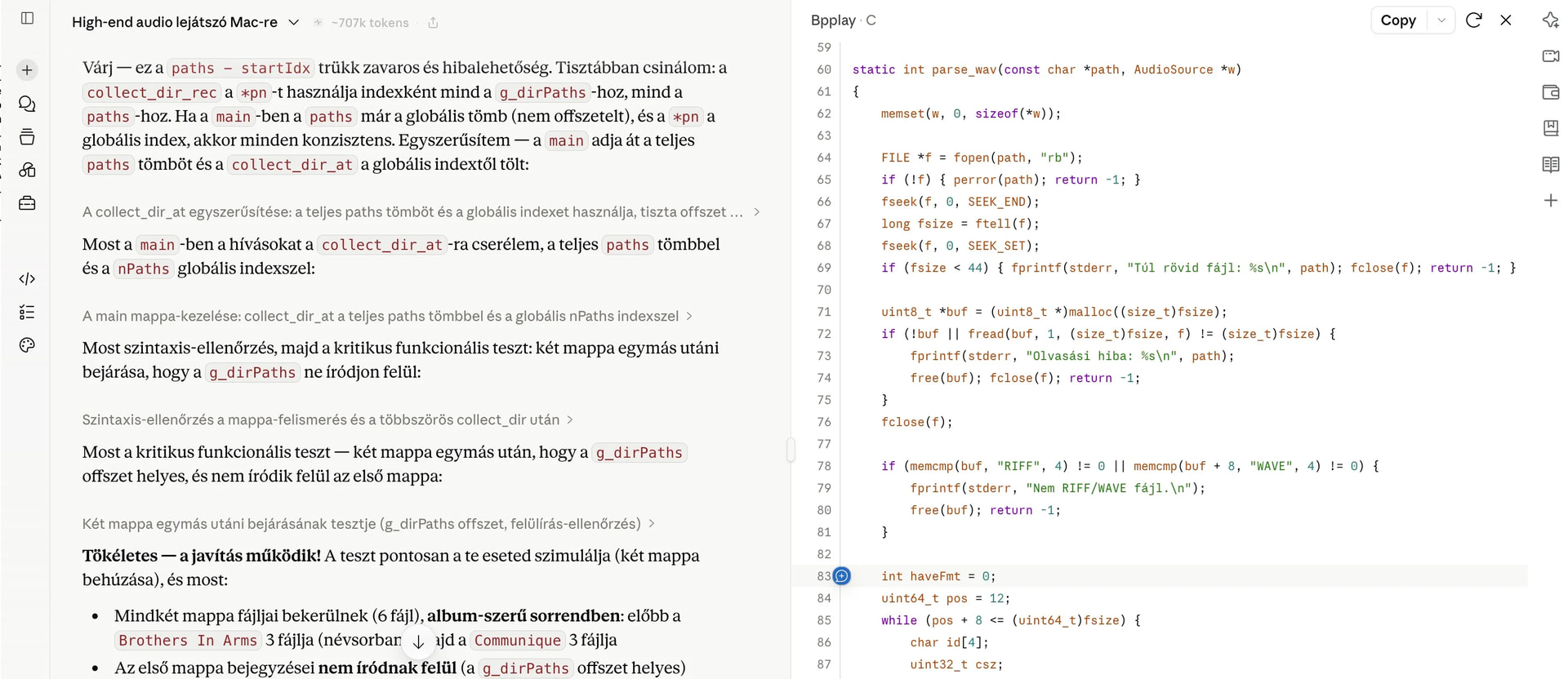

У bpplay есть слой, который вообще не имеет отношения к звуку, но представляет собой поучительную часть этой истории.

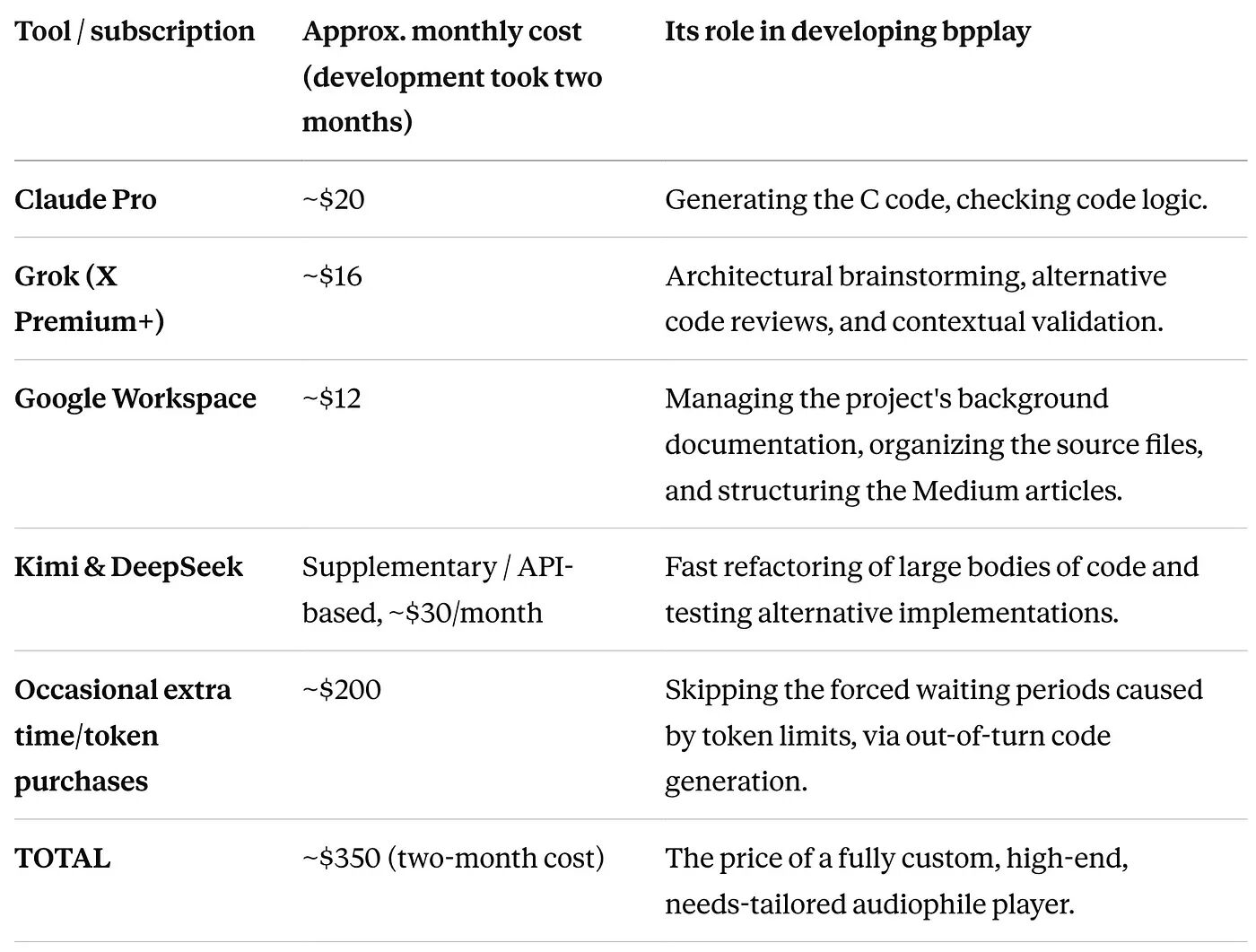

В конце концов, за проектом в привычном смысле не стоит профессиональный опыт разработки программного обеспечения: отправной точкой были инженерный опыт и опыт работы с медиатехнологиями, а не написание кода для аудио реального времени внутри CoreAudio.
bpplay был создан при участии языковой модели Claude Opus 4.8.
НО!
Задание заключалось не в том, чтобы «создать аудиофильский бит-перфектный плеер».
Архитектура была задана заранее: модель полной загрузки в RAM, hog mode, сигнальный путь без вмешательств. Были заранее определены и функции: поддержка DoP, gapless-воспроизведение, сегментация по форматам. Эти решения следовали из принципов Hi-Fi и практического опыта, а не от модели. Модель была партнёром в реализации — в лабиринте API CoreAudio, в написании бит-точного кода и отладке.
Это само по себе эксперимент, другой эксперимент внутри плеера: что происходит, когда человек с твёрдыми представлениями, но без привычки к разработке, создаёт серьёзное программное обеспечение с помощью языковой модели? Движение DIY (Do-It-Yourself) всегда было популярно среди взыскательных любителей музыки, не являющихся инженерами.
Теперь, похоже, приходит время и для DIY-софта: мы можем адаптировать важные элементы компьютерного прослушивания музыки под собственные потребности.
Этот опыт показывает, что идея работает удивительно хорошо, если у человека есть видение и способность выносить суждения. Модель не заменяет видение, а лишь ускоряет его реализацию. Решения — что исключить, что относится к чистому сигнальному пути, а что является избыточным украшательством — на протяжении всего процесса должен принимать человек. И именно эти решения делают bpplay тем, чем он является. С момента первого промпта весь процесс занял примерно две недели.
Этот опыт, вероятно, заслуживает отдельной статьи, но он уместен и здесь, потому что bpplay — не просто плеер, но и моментальный снимок того, как сегодня можно создавать программное обеспечение, а также того, насколько разработчики операционных систем поддерживают — или, наоборот, затрудняют — требовательное компьютерное прослушивание музыки.

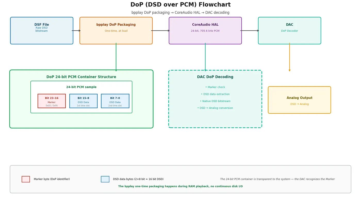

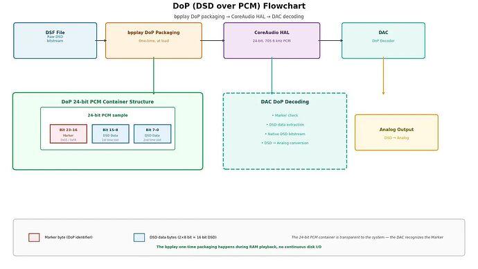

  • DSF (DSD), воспроизводимый через DoP — DSD64, DSD128 и DSD256

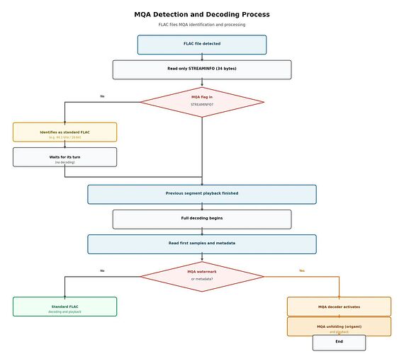

  • Поддержка MQA, включая обработку MQA на самом устройстве

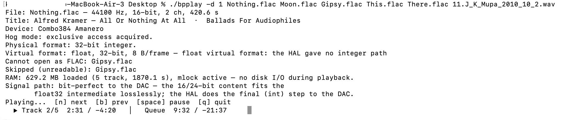

  • Эксклюзивный доступ к аппаратуре (hog mode) — ни одно другое приложение не может обратиться к ЦАПу
  • Прямой доступ к CoreAudio HAL через callback IOProc реального времени, выполняющий только memcpy
  • Никакой программной регулировки громкости, дитеринга, ресэмплинга или DSP любого рода
  • Автоматическое переключение частоты дискретизации в соответствии с файлом, поэтому системный ресэмплер не запускается
  • Однократное преобразование формата без потерь при загрузке; путь реального времени остаётся чистым копированием
Модель полной загрузки в RAM
  • Весь трек (или плейлист) загружается в память до начала воспроизведения
  • Буфер закрепляется с помощью mlock, поэтому ОС не может выгрузить его на диск
  • Нулевой дисковый I/O и нулевое декодирование во время воспроизведения

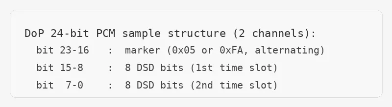

  • Автоматический DoP: расширение .dsf включает упаковку DoP без необходимости устанавливать какой-либо флаг
  • DSD64 / DSD128 / DSD256, независимо от частоты — частота несущей DoP масштабируется вместе с частотой

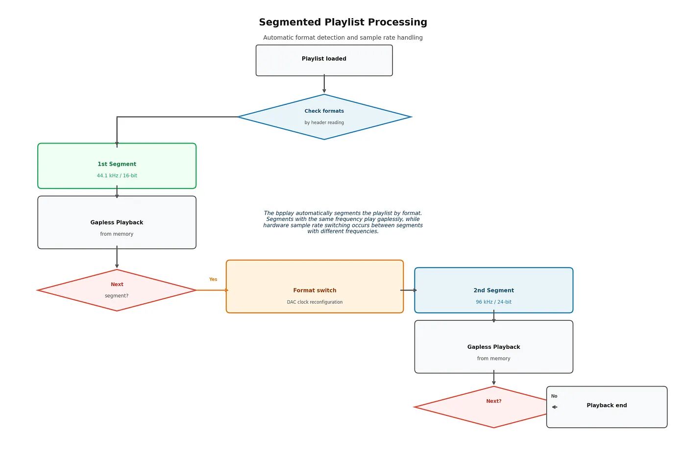

  • Альбомы с разными частотами автоматически разделяются на чистые, отдельные сегменты воспроизведения

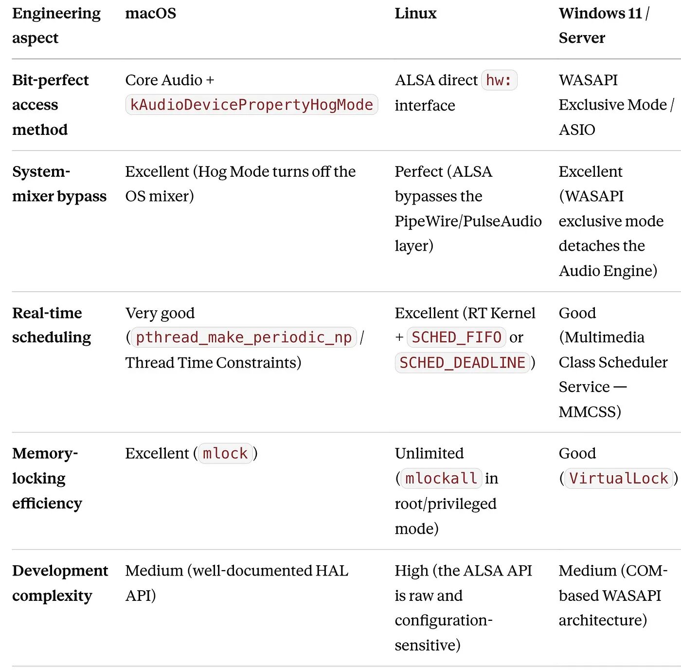

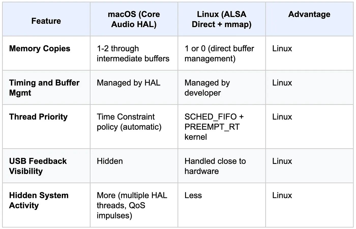

bpplay: Что происходит «под капотом»?
Идеальный битовый тракт, DoP и управление форматами
Бит-перфектный проигрыватель для macOS и вопрос, который привёл к его созданию — часть 2
В первой части мы пришли к выводу, что bpplay не обещает «лучшего звучания». Вместо этого он гарантирует полную прозрачность того, что происходит во время воспроизведения. Это не маркетинговый слоган, а результат целого ряда конкретных проектных решений, которые мы теперь разберём шаг за шагом:
  • Как на самом деле работает бит-перфектный тракт.
  • Что означает DoP (DSD over PCM) при воспроизведении DSD-файлов.
  • Почему файл размером 4 ГБ превращается в 7,5 ГБ в памяти, сохраняя при этом полную битовую точность.
Реальный тракт сигнала
Мы также рассмотрим работу с форматами, в частности то, как bpplay управляет смешанными плейлистами, где gapless-воспроизведение невозможно, а также разберём технические преимущества загрузки целых треков в память до начала воспроизведения.

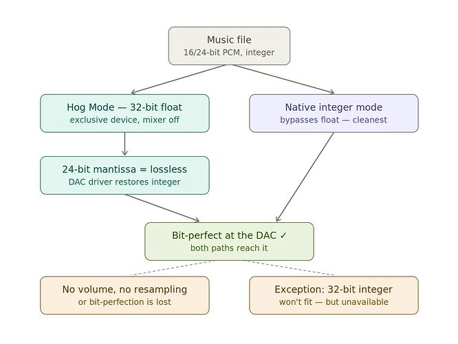

В стандартной конфигурации macOS CoreAudio сигнал проходит через несколько уровней, на которых он может быть изменён:
Файл → Ресэмплинг → Float32-микшер → Программная регулировка громкости → ЦАП.
Архитектура bpplay полностью обходит этот путь, используя эксклюзивный тракт в режиме «hog mode»:
Файл → Декодирование → Согласование формата → IOProc → ЦАП.

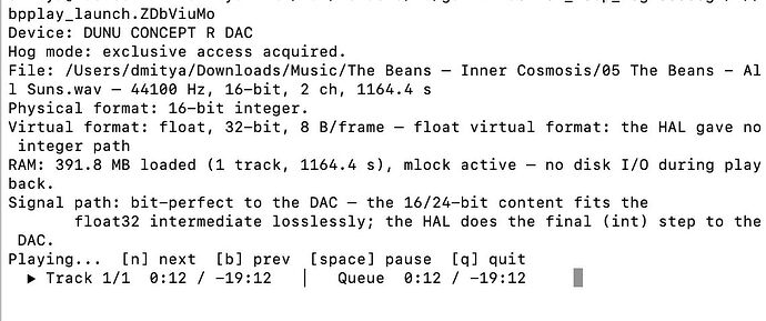

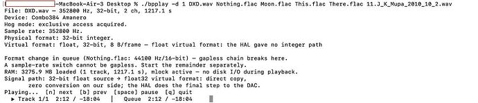

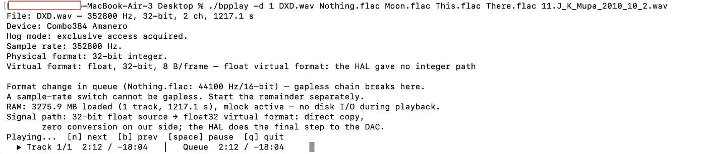

Аллоцирование устройства:
При запуске bpplay получает эксклюзивный контроль над ЦАПом у системы CoreAudio посредством механизма macOS «hog mode». Это гарантирует, что никакое другое приложение не сможет вмешаться, системный микшер отключён, а системные звуки уведомлений принудительно направляются на другой аудиовыход. Это обязательное резервирование аппаратного ресурса на уровне системы. Терминал подтверждает это сообщением:
«Hog mode: exclusive access acquired»

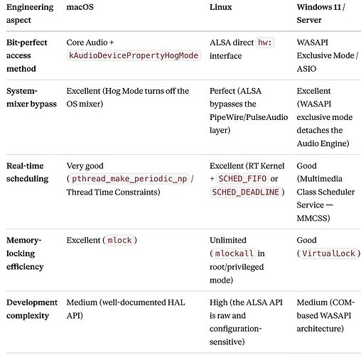

macOS Core Audio против прямого доступа Linux ALSA
Текущая версия bpplay для macOS взаимодействует с USB-ЦАПом через Core Audio. Предстоящая версия для Linux будет использовать прямой доступ ALSA, что приведёт к более глубокому архитектурному изменению того, как данные перемещаются из оперативной памяти в буфер USB-ЦАПа.
Рассмотрим, как две операционные системы обрабатывают путь данных от системной оперативной памяти до буфера USB-ЦАПа и что это означает с точки зрения шума, предсказуемости и контроля.
1. macOS — Core Audio HAL (текущая реализация)
Приложение регистрирует callback IOProc. Когда система вызывает эту функцию, код выполняет простой memcpy, копируя предварительно загруженные аудиоданные в область памяти, предоставленную HAL (outData->mBuffers[i].mData).
Однако в фоновом режиме работают несколько уровней:
  • memcpy записывает данные в промежуточный буфер меньшей ёмкости, управляемый CoreAudio.
  • HAL передаёт данные ядерному USB-аудиодрайверу через поток высокого приоритета, использующий политику Time Constraint.
  • Ядерный драйвер преобразует данные в USB Request Blocks (URB) и передаёт их USB-контроллеру.
Характеристики:
  • Высокий уровень абстракции («толстый» слой): это закрытая архитектура; она не позволяет напрямую вмешиваться в тракт, поэтому ни USB feedback, ни низкоуровневые временные параметры не могут контролироваться приложением bpplay.
  • Несколько операций копирования памяти: внутри системы происходит несколько операций копирования, хотя macOS оптимизирует этот процесс.
  • Управление через HAL: синхронизация и управление буферами в значительной степени осуществляются HAL, а не приложением. Это обеспечивает минимальную загрузку CPU, но за это приходится платить отсутствием прозрачности тракта.
Linux — прямой ALSA + mmap (планируемая архитектура)
В Linux использование ALSA в режиме mmap с прямым доступом значительно сокращает путь данных.
Ядерный драйвер ALSA выделяет DMA-буферы (Direct Memory Access). Они отображаются в адресное пространство приложения с помощью системного вызова mmap(). В результате операция memcpy записывает данные непосредственно в область памяти, из которой USB-контроллер считывает их через DMA.
Характеристики:
  • Низкий уровень абстракции («тонкий» слой) и потенциальный zero-copy: промежуточный буфер, используемый HAL, устраняется; адрес памяти, в который записывает программа, физически совпадает с адресом, из которого читает аппаратный интерфейс.
  • Детерминированная конфигурация: приоритет потока (SCHED_FIFO) и блокировка памяти (mlockall) полностью определяются приложением.
  • Расширенный контроль разработчика: управление временным циклом осуществляется непосредственно приложением. Это переносит архитектурную ответственность: именно разработчик, а не операционная система, должен определить оптимальную конфигурацию.
В современных асинхронных USB-ЦАПах устройство передаёт компьютеру информацию о скорости потребления данных из своего внутреннего буфера посредством feedback-пакетов. Этот механизм критически важен, поскольку локальные часы ЦАПа не синхронизированы идеально с тактовым генератором компьютера. На основе этой обратной связи компьютер регулирует скорость передачи аудиоданных, предотвращая переполнение или опустошение буфера (что проявлялось бы в виде слышимых артефактов или искажений).
  • В Linux низкоуровневый ядерный драйвер ALSA непосредственно получает и обрабатывает feedback от ЦАПа.
  • В macOS этим управляет значительно более высокий уровень абстракции — CoreAudio HAL.
В результате архитектура Linux находится ближе к аппаратуре, а между данными и процессами принятия решений имеется меньше уровней абстракции. Теоретически это позволяет добиться более точного тайминга и меньшего количества неявных системных операций.

Основная философия этой конструкции — минимизировать скрытые программные процессы во время воспроизведения. В macOS HAL неявно выполняет множество операций, включая управление временем, буферами и обратной связью. В Linux ALSA Direct эти операции перемещаются ближе к внешнему оборудованию, обеспечивая более высокий уровень контроля и потенциально уменьшая избыточную активность CPU и системы.
Реализация для macOS уже минимизирует программно создаваемый шум, предварительно загружая все данные в RAM и выполняя во время воспроизведения минимальное количество операций. Однако CoreAudio HAL остаётся высокоуровневым слоем, который взаимодействует с аппаратурой через собственные потоки и внутренние буферы.
Версия Linux ALSA Direct даёт возможность ещё сильнее упростить этот слой. Минимизация копирований памяти, более прямой доступ к DMA-буферу и больший контроль над таймингом потенциально позволяют добиться ещё меньшей и более предсказуемой системной активности во время воспроизведения.
На этом этапе использование SCHED_FIFO вместе с Linux-ядром реального времени (PREEMPT_RT) превращается из теоретической возможности в конкретное функциональное преимущество. Такой подход повышает вероятность точного воспроизведения того, что хранится в исходных файлах, снижая потенциальное влияние постороннего системного шума и дополнительного джиттера на процесс воспроизведения.

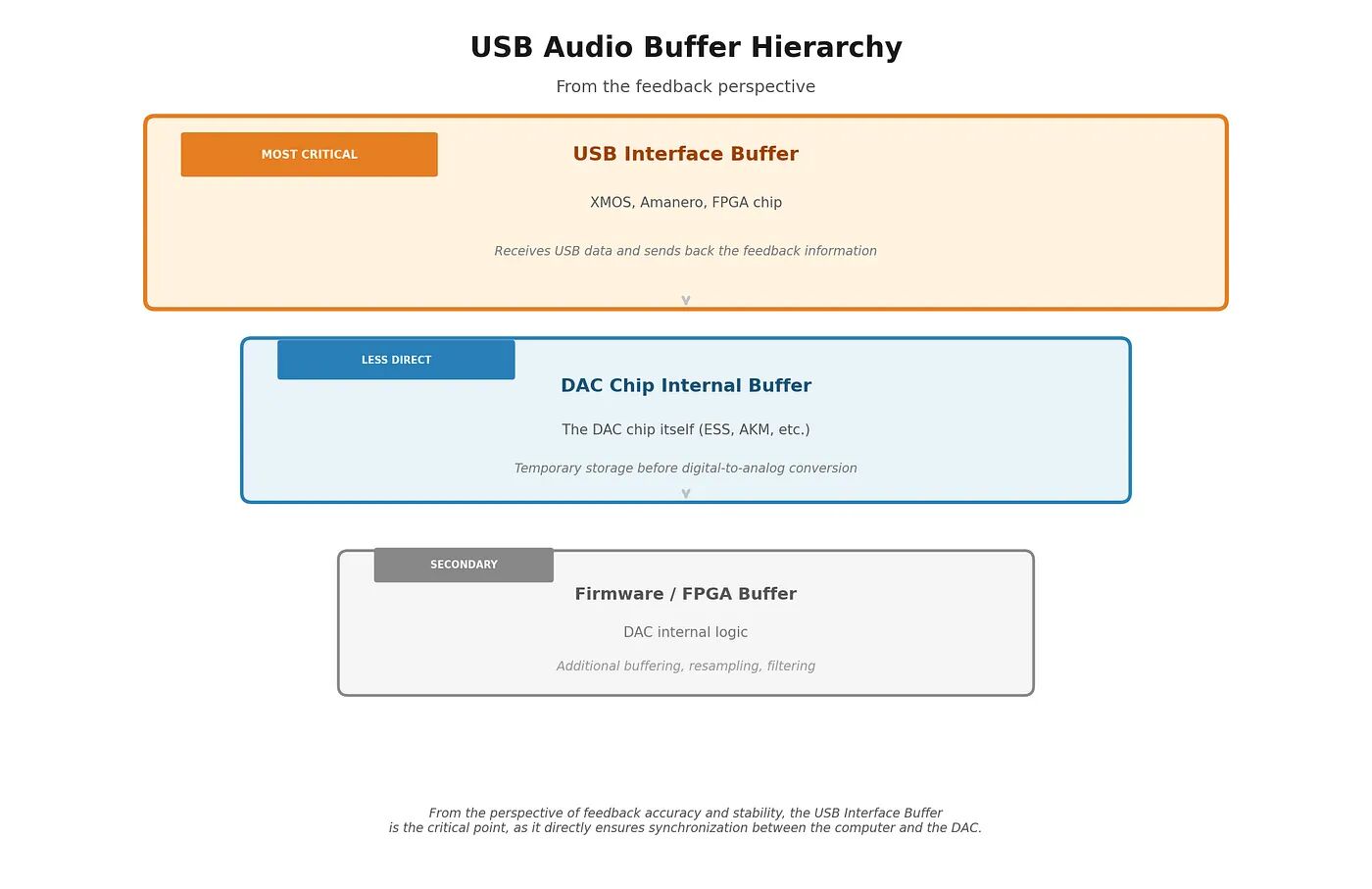

Иерархия буферов USB-интерфейса
Типичный USB-ЦАП содержит несколько уровней буферизации.
Почему буфер USB-интерфейса имеет ключевое значение
Работа асинхронного USB-аудио основана на том, что USB-интерфейс — например, чип XMOS или Amanero — непрерывно сообщает компьютеру скорость потребления данных из своего буфера. На основе этой обратной связи компьютер, посредством драйвера ALSA или CoreAudio, регулирует скорость передачи данных.
Следовательно, когда говорится о потенциальном «опустошении буфера ЦАПа», критической точкой отказа обычно является именно буфер USB-интерфейса (XMOS, Amanero и т. д.). Буфер непосредственно самого ЦАП-чипа расположен дальше по тракту, обычно имеет больший размер и выполняет другую функцию, например синхронизацию тактовой частоты и фильтрацию.
  • Буфер USB-ЦАПа: в данном контексте в первую очередь имеется в виду буфер USB-интерфейса. Именно этот буфер формирует петлю обратной связи с компьютером и подвержен опустошению или переполнению при неправильной работе механизма feedback.
  • Буфер ЦАП-чипа: буфер непосредственно ЦАП-чипа (ESS, AKM и т. д.) остаётся вторичным с точки зрения обратной связи при передаче данных от хоста.

IOProc в bpplay выполняет исключительно одну операцию: memcpy, копируя предварительно декодированные данные, уже находящиеся в памяти и согласованные с виртуальным форматом ЦАПа, в буфер, выделенный HAL для ЦАПа. Никаких вычислений с плавающей точкой, динамического выделения памяти, чтения файлов или блокировок. Только одно копирование памяти — ровно то, что необходимо для обеспечения детерминизма сигнального тракта.
Отсюда следует одно из важнейших архитектурных решений bpplay:
загрузка и воспроизведение — это две полностью раздельные фазы.
На этапе загрузки разрешены все операции: чтение файлов, декодирование FLAC, упаковка DoP и согласование формата. Всё это выполняется в основном потоке до запуска ЦАПа. На этапе воспроизведения — внутри IOProc — эти операции строго запрещены. Две фазы взаимодействуют через переменные: основной поток может читать текущую позицию, а пользователь может нажать «n», чтобы перейти к следующему треку, но IOProc никогда не ждёт и никогда не блокируется.
Остановка без щелчков и хлопков требует специальной обработки. Когда трек заканчивается, буфер IOProc необходимо чем-то заполнить. Очевидное решение — немедленно опустить сигнал до нуля — вызывает скачок напряжения, который на выходе ЦАПа воспринимается как слышимый щелчок. Поэтому bpplay реализует линейный fade-out длиной 1024 фрейма: от амплитуды последнего аудиофрейма сигнал постепенно уменьшается до нуля, кадр за кадром, примерно за 23 миллисекунды при 44,1 кГц. Этого достаточно, чтобы выход плавно достиг нулевого уровня — и всё происходит в области тишины, за пределами собственно музыкального содержания. Та же логика применяется при паузе: bpplay обрабатывает прерывание не резким отключением звука, которое вызвало бы скачок DC-смещения и щелчок на пике волны, а мгновенным коротким fade-out. Поэтому нажатие кнопки паузы («p») происходит плавно, без загрузки выхода и без щелчка.
DoP: упаковка DSD-потока
В первой части упоминалось, что bpplay также поддерживает DSD — обрабатывая файлы DSF в режиме DoP вплоть до DSD256. Внутри это одна из наиболее элегантных конструкций: протокол, который инкапсулирует данные в другом формате, не изменяя ни одного бита исходного содержимого.
Что такое DSD?
Аудиофайлы PCM (WAV, FLAC, AIFF) используют отсчёты, привязанные ко времени: в каждом интервале дискретизации определённое число — закодированное в 16, 24 или 32 битах — задаёт значение аналогового сигнала. DSD (Direct Stream Digital) принципиально отличается: он хранит 1-битные отсчёты с чрезвычайно высокой частотой, используя дельта-сигма-модуляцию. Для DSD64 частота дискретизации составляет 64 × 44,1 кГц, то есть 2,8224 МГц; для DSD128 — 5,6448 МГц; для DSD256 — 11,2896 МГц на канал.
В большинстве USB-аудиоинтерфейсов такую плотность битов нельзя передать напрямую: стандартный протокол передачи аудио ожидает PCM-данные с заданной разрядностью и частотой дискретизации. DoP решает эту проблему.
Структура стандарта DoP
Протокол DoP (DSD over PCM, v1.1) удивительно прост. Он упаковывает ровно 16 бит DSD в один 24-битный PCM-отсчёт: младшие 16 бит отсчёта содержат непосредственно полезную нагрузку DSD (8 бит из первого временного слота и 8 бит из второго), тогда как старшие 8 бит образуют байт-маркер, чередующийся между 0x05 и 0xFA.
Поскольку каждый PCM-отсчёт содержит 16 бит DSD, частота дискретизации несущего PCM ровно в 16 раз ниже исходной частоты DSD: 176,4 кГц для DSD64, 352,8 кГц для DSD128 и 705,6 кГц для DSD256. Именно это bpplay сообщает ЦАПу — не «DSD64», а «24-битный PCM, 176,4 кГц», внутри которого находится структура DoP.
Чередующийся байт-маркер выполняет роль предохранителя всей системы. Если ЦАП поддерживает DSD через DoP и обнаруживает строгое чередование 0x05 и 0xFA, он распаковывает DSD-биты и направляет их во внутренний DSD-декодер. Затем аудиосодержимое напрямую поступает на аналоговый каскад без промежуточного преобразования. Если чередование по какой-либо причине нарушено — например, если ЦАП получает не-DSD файл, — DoP-декодер остаётся пассивным и воспринимает входящий поток как обычный PCM. Никаких внезапных всплесков статики или громкого гула не возникает: DSD просто не распаковывается. Таким образом, маркер — не просто идентификатор формата, а надёжный самопроверяющийся handshake.
Почему не Native DSD?
Архитектура macOS CoreAudio не распознаёт транспорт Native DSD; API, позволяющего сообщить системе «передавай это как DSD-биты в ЦАП», не существует. Поэтому DoP — не компромисс, а физически единственный жизнеспособный путь через CoreAudio. Упаковка DoP действительно создаёт избыточность, но, что принципиально важно, не за счёт качества сигнала. 16 бит DSD, которые bpplay помещает в 24-битный фрейм, побитово идентичны данным внутри DSF-файла. DoP-фрейм служит исключительно транспортным протоколом, оставляя исходное содержимое полностью неизменным.

Строка, которую мы видели на экране терминала в предыдущем разделе:
«Signal path: 32-bit float source → float32 virtual format: direct copy,
zero conversion on our side; the HAL does the final step to the DAC.»
Это сообщение является результатом согласования между ЦАПом и CoreAudio HAL. bpplay пытается получить целочисленный режим: в этом случае 24-битные DoP-отсчёты отправляются непосредственно в ЦАП без промежуточного преобразования в float. Если HAL сообщает, что устройство на данной частоте предоставляет только виртуальный формат float32 — что особенно часто встречается при 705,6 кГц, — bpplay принимает этот путь. Он преобразует 24-битные целочисленные отсчёты в float32 в соответствии со стандартом IEEE 754 — без потерь, поскольку мантисса float32 содержит 24 бита, а значит, 16- или 24-битное целое число может быть представлено точно.
Однако это преобразование увеличивает размер данных: с 3 байт/отсчёт до 4 байт/отсчёт. Соотношение составляет 4/3 = увеличение в 1,333 раза.

Сегменты форматов: когда gapless перестаёт быть gapless
Одно из наиболее прагматичных и наименее заметных решений в bpplay — обработка смешанных плейлистов.
Проблема
Gapless-воспроизведение подразумевает полное отсутствие щелчков, пауз или моментов тишины между двумя треками. В bpplay это встроенная функция: когда данные одного трека заканчиваются, IOProc немедленно начинает копировать данные следующего. Никаких накладных расходов и никакого промежутка.
Однако такой непрерывный поток возможен только в том случае, если соседние файлы имеют идентичные форматы: одинаковую частоту дискретизации, одинаковую разрядность и одинаковое количество каналов. Если частота внезапно меняется — например, за FLAC 44,1 кГц следует WAV 96 кГц, — ЦАП необходимо перенастроить. Это аппаратная операция: CoreAudio должен остановить активный аудиопоток, изменить частоту дискретизации, а затем снова запустить поток. Такой перезапуск физически неизбежен и по своей природе вызывает короткую паузу.
Решение: сегментация
Перед загрузкой bpplay сканирует плейлист, считывая заголовки файлов, и делит его на отдельные сегменты формата. Внутри одного сегмента все файлы имеют одинаковую частоту дискретизации, разрядность и количество каналов — следовательно, эти треки воспроизводятся gapless. На границе сегментов происходит корректное изменение конфигурации, о котором терминал немедленно сообщает:
«Format change in queue (Nothing.flac: 44100 Hz/16-bit) — gapless chain breaks here.
A sample-rate switch cannot be gapless. Start the remainder separately.»
Это сообщение отражает саму суть bpplay: он не скрывает то, что невозможно обойти, а прямо указывает, почему и где происходит прерывание.

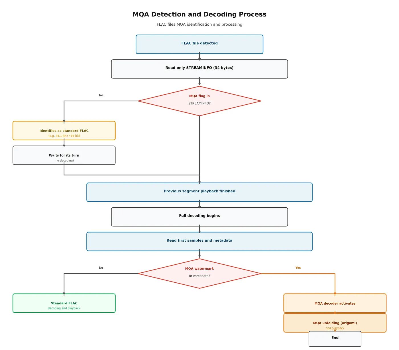

Что происходит, если .flac-файл содержит MQA-обработанный материал?
Абсолютно ничего. На этапе чтения заголовков никакой специфической обработки MQA не происходит. Система просто идентифицирует его как стандартный FLAC-файл.
Почему?
Объяснение связано со структурой FLAC и механизмом работы MQA. bpplay извлекает исключительно 34-байтовый блок STREAMINFO. Этот блок, являющийся частью стандартной спецификации FLAC, содержит основные параметры: частоту дискретизации, разрядность, количество каналов и общее количество отсчётов. В нём нет специфических MQA-маркеров. STREAMINFO в MQA-FLAC просто сообщает стандартные параметры, например 44,1 кГц/16 бит или 48 кГц/24 бит, — поэтому на этом этапе программа корректно воспринимает его как обычный стандартный FLAC-файл.
  • Чтобы программа определила, что FLAC-файл фактически содержит данные MQA, требуется одно из двух:
  • Чтение метаданных ID3v2 или Vorbis comment, расположенных в конце файла, где MQA-кодер размещает идентификатор.
Декодирование первых нескольких аудиоотсчётов. MQA использует принцип «оригами»: информация высокого разрешения встраивается в младшие биты 24-битного потока, маскируется шумом и сопровождается специальным watermark в начале файла, который можно обнаружить только во время декодирования.
Поскольку bpplay на начальном этапе строго читает только заголовок, текущий процесс ограничивается определением формата. Метаданные не разбираются и аудиоотсчёты не декодируются.
Следствие: на начальном этапе чтения заголовков система определяет MQA как обычный 16- или 24-битный FLAC-файл. Фактическое обнаружение MQA происходит позже, на этапе полного декодирования, на основании метаданных. Однако unfolding (декодирование) MQA внутри bpplay не выполняется; им занимается ЦАП, если он поддерживает декодирование MQA.
Этап сегментации bpplay намеренно сделан лёгким: программа читает только заголовки файлов, чтобы быстро определить, какие файлы относятся к одному gapless-сегменту. Поэтому на этой ранней стадии MQA не распознаётся и рассматривается как стандартный 16- или 24-битный FLAC. Обнаружение MQA происходит позднее, во время полного декодирования, когда система разбирает метаданные Vorbis comment. Поэтому bpplay не утверждает, что полностью анализирует файл при загрузке плейлиста; он извлекает только те данные, которые строго необходимы для корректного управления сегментами.

Целочисленный путь против Float32
Читатель закономерно может спросить: при каких условиях тракт работает в целочисленном режиме, а когда вынужден использовать float32?
Ответ зависит от прошивки ЦАПа и внутренних решений CoreAudio HAL. bpplay запрашивает у HAL доступные физические форматы на целевой частоте дискретизации и определяет минимальную целочисленную разрядность, которая как минимум соответствует разрядности исходного файла. Если ЦАП поддерживает её и виртуальный формат также может быть установлен как целочисленный, цепочка остаётся полностью целочисленной: вычислений с плавающей точкой не происходит, что обеспечивает побитово точную передачу данных.
Если HAL принудительно использует виртуальный формат float32, bpplay сообщает об этом:
Physical format: 32-bit integer.
Virtual format: float, 32-bit, 8 B/frame — float virtual format: the HAL gave no integer path
Float32 не вносит потерь для 16- или 24-битного PCM, поскольку мантисса float32 имеет 24 бита, то есть диапазон 16/24-битных целых чисел может быть представлен в ней точно, без ошибок округления. Однако настоящий побитово точный целочисленный тракт технически отличается от этого: в целочисленном режиме после загрузки не выполняется вообще ни одного преобразования — ни в исходном формате, ни в транспортном.
Известное ограничение — macOS USB и 32-битное целое
В macOS аудиосистема CoreAudio предоставляет приложениям промежуточный формат с плавающей точкой float32 для ЦАПов, подключённых по USB, даже если сам ЦАП также предлагает целочисленный формат. Это определяется на уровне системы, а не проигрывателем. bpplay всегда честно сообщает об этом в строке сигнального тракта: строка Virtual format: float показывает, когда выходной виртуальный формат является плавающей точкой. На практике:
16- и 24-битный материал (WAV, FLAC, AIFF, DSD/DoP, MQA): побитово точный, поскольку полностью укладывается в 24 бита эффективной точности промежуточного float32. Сигнализация MQA проходит без изменений, а DSD отображается на дисплее ЦАПа как DSD.
32-битный целочисленный исходник: младшие несколько бит могут быть потеряны в промежуточном float. Это одно детерминированное, контролируемое преобразование — в данном случае строка Signal path: сообщает об одном контролируемом преобразовании, а не о полной битовой точности. Это затрагивает небольшое число пользователей, поскольку 32-битные целочисленные исходники встречаются редко (большинство студийных мастер-файлов имеют 24-битное целочисленное или 32-битное float-представление).

За пределами битов: компьютер как источник шума
До этого обсуждение было сосредоточено на сигнальном тракте — битах, форматах и преобразованиях. Однако модель полного хранения в RAM имеет следствие, проявляющееся не в битах, а в электронах. Как обсуждалось в первой части, современные импульсные блоки питания зависят от нагрузки, и скачок потребления при чтении NVMe SSD может за микросекунды вырасти с 15 миллиампер до 2 ампер — это соответствует переходному току ($di/dt$) почти в два миллиона ампер в секунду. Такой резкий переход способен создавать высокочастотный RF/EMI-шум в силовых цепях и через излучаемые пути, что может стать мешающим фактором в окружении ЦАПа, расположенного рядом с компьютером или питающегося по шине.
Однако SSD — лишь один и, возможно, наиболее наглядный источник шума. Чтобы полностью понять смысл модели полного хранения в RAM, стоит рассмотреть, что компьютер делает во время воспроизведения и какие из этих процессов можно или нельзя адаптировать под требования аудиофильского воспроизведения.
Колебания нагрузки процессора
Обычный проигрыватель декодирует сжатый формат в реальном времени. Непрерывная распаковка FLAC или ALAC создаёт небольшие повторяющиеся пики нагрузки на ядрах процессора. Хотя сама по себе эта нагрузка потребляет немного энергии, динамическое масштабирование напряжения и частоты (DVFS, turbo boost) современных CPU превращает каждый такой пик нагрузки в переход между частотами и напряжениями. Ядро переключается между тактовыми состояниями, и каждый переход создаёт переходную нагрузку на линии питания — то же явление, которое наблюдается у SSD, хотя с меньшей амплитудой и большей частотой.
Модель полного хранения в RAM устраняет и этот источник шума. После загрузки и декодирования трека процессору практически больше нечего делать: IOProc выполняет только memcpy, одну из простейших операций, которую можно запросить у CPU. Ядра могут перейти в низкое, стабильное тактовое состояние и оставаться в нём — колебаний нагрузки при декодировании больше нет, которые заставляли бы частоту то повышаться, то снижаться. Нагрузка создаётся предсказуемо, ровно тогда, когда этого требует музыка.
Прерывания и переключения контекста
Каждое чтение с диска генерирует аппаратное прерывание (IRQ): накопитель сообщает процессору, что данные готовы, и процессор прерывает текущую работу, чтобы их обработать. Каждое прерывание вызывает переключение контекста, а каждое переключение контекста создаёт небольшой нерегулярный профиль нагрузки. Обычный проигрыватель, который читает данные с накопителя порциями в течение 3–4-минутного трека, поддерживает этот поток прерываний на протяжении всего воспроизведения.
Если во время воспроизведения нет операций с диском, этих прерываний просто не возникает. Не то чтобы bpplay «лучше обрабатывал прерывания» — он просто не задействует оборудование, которое эти прерывания порождает. Самый чистый способ устранить источник шума — не создавать его изначально. Основная уязвимость широко используемой архитектуры с кольцевым буфером — так называемое опустошение буфера, когда даже один пропущенный запрос чтения с диска или пик загрузки CPU может вызвать слышимый щелчок или кратковременную тишину. Модель полного хранения в RAM физически исключает такую возможность отказа: после успешной загрузки во время воспроизведения не может возникнуть программного или аппаратного события, которое задержало бы использование данных.
Пейджинг памяти (Swap)
Когда памяти не хватает, операционная система записывает редко используемые страницы на накопитель (paging/swap). Это снова приводит к активности диска и связанным с ней переходным процессам. Вызов mlock() в bpplay гарантирует, что аудиобуфер физически остаётся в RAM и не может быть выгружен. Минимальное требование в 8 ГБ памяти объясняется именно этим: весь трек вместе с выполненным при загрузке согласованием формата — включая расширенный DoP+float32-буфер в случае DSD — должен свободно помещаться в памяти, чтобы системе не приходилось использовать paging.
Однако paging не полностью контролируется bpplay: другие системные процессы всё ещё могут инициировать выгрузку страниц. Что bpplay может и делает — это исключает собственные аудиоданные из этого уравнения. Разумеется, пользователь также должен обеспечивать общую стабильность системы: при желании получить оптимальный результат не следует запускать ненужные фоновые процессы.

Именно здесь модель полного хранения в RAM имеет реальное значение для джиттера. Меньшее количество и меньшая амплитуда di/dt-переходов на стороне компьютера означают, что к ЦАПу распространяется меньше широкополосного EMI и шума по силовым линиям, что уменьшает вероятность загрязнения тактовой схемы ЦАПа и его шумового фона. Формулировка должна быть точной: bpplay не снижает джиттер собственных часов ЦАПа. Он уменьшает внешний источник электрических возмущений, который в противном случае мог бы ухудшить работу этих часов и шумовой фон.
Будет ли это иметь слышимый эффект, полностью зависит от конструкции ЦАПа. Гальванически хорошо изолированный ЦАП с автономным питанием полностью разрывает этот путь связи: для такого устройства шум со стороны компьютера в значительной степени не имеет значения, и практическая польза bpplay в этом отношении стремится к нулю — что совершенно нормально, поскольку ЦАП уже выполнил эту задачу. Напротив, у питаемого от шины или недостаточно изолированного ЦАПа, расположенного рядом с компьютером, путь связи остаётся открытым, и электрическая тишина может дать измеримое — а иногда и слышимое — различие. bpplay подавляет шум в источнике; изоляция блокирует его остаток. Это не конкурирующие подходы, а два конца одной и той же проблемы.
При этом модель полного хранения в RAM гарантирует один критически важный аспект тракта данных: буфер никогда не опустошается. Классический недостаток архитектур с кольцевым буфером — buffer underrun, когда пропущенное чтение с диска или пик нагрузки CPU опустошает буфер, вызывая слышимый щелчок или секунду тишины, — физически невозможен во время воспроизведения bpplay. bpplay подаёт данные в асинхронный буфер ЦАПа детерминированно и без прерываний.

Итог: один пик — затем тишина
Энергопотребление обычного проигрывателя остаётся импульсным на протяжении всего воспроизведения: чтение SSD, пики декодирования, прерывания и обновление дисплея создают нагрузку на силовые линии десятки или сотни раз за 3–4-минутный трек.
В bpplay множество пиков сворачивается в один дискретный пик нагрузки в начале трека, когда содержимое считывается и декодируется в память. После этого энергопотребление стабилизируется на низком, почти постоянном уровне, di/dt приближается к нулю, а компьютер становится электрически тихим. Именно во время воспроизведения музыки.
Имеет ли это слышимое значение в конкретном тракте воспроизведения, как отмечалось в первой части, в значительной степени зависит от конструкции ЦАПа. bpplay не утверждает, что «звучит лучше благодаря этому». Он утверждает другое: источники шума на стороне компьютера, которые можно устранить программными средствами, устраняются в самом источнике, а оставшийся шум — присущий аппаратуре и каналу передачи — остаётся компоненту, ответственному за его обработку: ЦАПу.

Различия платформ: macOS vs. Linux vs. Windows
Чтобы понять, где и каким образом можно выполнить эти требования, стоит сравнить три основные платформы на системном уровне.
Вывод однозначен: Linux обеспечивает наиболее прямой и детерминированный контроль (особенно на целевых устройствах без графического интерфейса), тогда как подсистема Core Audio в macOS также предоставляет стабильную и унифицированную высокоуровневую абстракцию аппаратного обеспечения.
Дилемма integer mode против 32-bit float — macOS, Linux и Windows
В разработке аудиофильского программного обеспечения регулярно возникает вопрос о различии между передачей в целочисленном формате и 32-битном floating point. Долгое время существовало заблуждение, будто если программное обеспечение или система преобразует сигнал в формат с плавающей точкой, побитовая точность теряется. Реальность радикально различается в зависимости от операционной системы и архитектуры драйвера.
macOS: прозрачная работа с плавающей точкой. Core Audio изначально работает с архитектурой 32-bit floating point. При активации Hog Mode программное обеспечение получает эксклюзивное владение физическим устройством и отключает системный микшер. В таком режиме 32-битный floating-point выход на практике остаётся побитово точным при условии отсутствия программной регулировки громкости или ресэмплинга в цепочке.
Стандарт 32-битного формата с плавающей точкой (IEEE 754) имеет 24-битную мантиссу. Это означает, что любые 16- или 24-битные музыкальные данные с фиксированной точкой (integer) могут быть без потерь, бит в бит, отображены в область floating point, а затем — после поступления в аппаратный драйвер ЦАПа — преобразованы обратно в исходный целочисленный формат без искажений. Хотя нативный integer mode (полностью обходящий преобразование в float) теоретически является наиболее чистым путём, передача в float через Hog Mode также гарантированно даёт побитово точный результат. Это верно вплоть до момента, когда мы захотим воспроизвести аудиофайлы, использующие 32-битную целочисленную арифметику, — но такие файлы коммерчески практически недоступны (за исключением нескольких специализированных лейблов).
Linux: аппаратная реальность integer. В мире Linux, если мы стремимся к настоящей побитовой точности и обходим подсистемы PipeWire или PulseAudio через прямой аппаратный интерфейс ALSA (hw:X,Y), вопрос решается сразу. Пользовательские и профессиональные ЦАП-интерфейсы просто не поддерживают декодирование floating point на аппаратном уровне. Аппаратное обеспечение принимает только нативные форматы с фиксированной точкой (integer), такие как S16_LE, S24_3LE или S32_LE.
Хотя современная подсистема PipeWire внутренне выполняет микширование и дитеринг в 32-bit float для сохранения динамического диапазона, если, как bpplay, мы записываем непосредственно в аппаратный буфер ALSA, передача float физически невозможна: программное обеспечение должно отправлять сэмплы точно в том целочисленном формате, который ожидает ЦАП, иначе аппаратное обеспечение отклонит поток. Поэтому на прямом аппаратном пути сигнала альтернативы float нет.
Windows: ASIO integer против гибридного подхода WASAPI. Микшер Windows Audio Engine также использует формат 32-bit float в shared mode. Однако в эксклюзивных режимах архитектура разделяется на два варианта:
  • ASIO (Audio Stream Input/Output): эта профессиональная, зависящая от производителя модель драйвера строго основана на integer (ASIOSTInt16LSB, ASIOSTInt32LSB и т. д.). Она напрямую отображает блоки памяти программного обеспечения, по принципу копирования, в целочисленные буферы аппаратного обеспечения, поэтому вопрос преобразования в float вообще не возникает.
  • WASAPI Exclusive: полностью обходя системный микшер, этот режим устанавливает прямое соединение с аудиодрайвером. WASAPI Exclusive может договариваться с драйвером: если драйвер ЦАПа заявляет поддержку 32-bit float в качестве программного контейнера, передача также может осуществляться через float-путь, который, как и в macOS, остаётся побитово точным благодаря стандарту IEEE 754. Тем не менее и здесь наиболее чистый подход — запросить и использовать непосредственно нативную целочисленную разрядность аппаратного обеспечения (например, 24-bit или 32-bit integer).

  • DoP (DSD over PCM): здесь важно уточнить: DoP не преобразует DSD в PCM-аудиосигнал. DoP — это всего лишь хитроумный транспортный контейнер (способ упаковки), созданный потому, что программная архитектура некоторых операционных систем не способна переносить необработанные 1-битные потоки. В качестве носителя используется 24-битный PCM-кадр: в верхние 8 бит помещается специальный постоянно чередующийся идентификатор (так называемый marker: 0x05 и 0xFA, чередующиеся от кадра к кадру), а необработанные данные DSD упаковываются в нижние 16 бит. Когда этот кадр поступает на ЦАП, совместимый с DoP, аппаратное обеспечение распознаёт маркер в верхних 8 битах, сразу понимает, что это не PCM-аудио, удаляет «упаковку» и передаёт оставшийся чистый 16-битный поток DSD в DSD-ядро.
Цена DoP — избыточность пропускной способности. В 24-битном кадре 8 бит занимают маркер, поэтому одна треть (33%) DoP-кадра является служебными данными; относительно нативной передачи, где маркера нет, это означает ровно на 50% больше пропускной способности (24/16 = 1,5×). Следовательно, для передачи потока DSD64 компьютер должен имитировать скорость передачи данных 24-битного PCM-потока с частотой 176,4 кГц.

Чтобы поставить аскетичный дизайн bpplay в контекст, стоит рассмотреть, как наиболее популярные коммерческие и high-end-программы на рынке работают с управлением памятью, чистотой сигнала и транспортом DSD.
Методологическое замечание: для этого сравнения мы в первую очередь рассматривали известные премиальные аудиофильские платформы, способные работать на разных операционных системах. Это важно, поскольку долгосрочная цель bpplay также заключается в мультиплатформенной работе, а архитектурные компромиссы крупных разработчиков программного обеспечения дают прямые уроки для проектирования собственной архитектуры.
Анализ архитектуры
  • Roon: хотя Roon использует собственный протокол RAAT (Roon Advanced Audio Transport) для побитово точной передачи, его философия проектирования противоположна bpplay. Roon Core постоянно индексирует данные, обрабатывает сетевые пакеты и рендерит изображения. Музыка поступает на конечное устройство в потоковом режиме, порциями, поэтому сетевой интерфейс и I/O постоянно активны. Блокировки памяти нет, а операции с базой данных могут в любой момент вызывать скачки нагрузки на CPU.
  • Audirvana: с инженерной точки зрения она ближе к bpplay, если активировать RAM buffering. В этом случае программа пытается загрузить файл в память, уменьшая активность диска. Однако Audirvana по-прежнему работает как стандартное пользовательское приложение: GUI и сетевые потоки фонового удалённого приложения (Remote App) постоянно заставляют CPU выполнять переключения контекста. При отсутствии kernel-level mlock система может обратиться к swap в критический момент.
  • JRiver: функция «Play from memory» загружает исходные PCM-данные в RAM, фактически снижая нагрузку на накопитель во время воспроизведения. Одновременно JRiver представляет собой огромный монолитный программный пакет (медиацентр, видеоплеер, сетевой сервер). Из-за фоновых плагинов и сложного графического движка пульсации энергопотребления и уровни электромагнитных помех могут оставаться высокими.
  • HQPlayer: уникальное, радикальное решение. Он может воспроизводить весь файл из памяти, но в отличие от bpplay не стремится к программному аскетизму — его цель заключается в максимальной вычислительной мощности. HQPlayer способен в реальном времени преобразовывать всё в DSD или PCM колоссального разрешения, используя сложные полифазные фильтры. Эта гигантская нагрузка на CPU создаёт огромные скачки потребления тока и тепловыделения, из-за чего компьютер может становиться электромагнитно «шумным», даже когда дисковые операции упали до нуля.

Экосистема LLM на практике — с чего начать DIY-разработку?
Если мы не являемся профессиональными разработчиками программного обеспечения (я тоже не являюсь), но хотим создать приложение-проигрыватель с побитовой точностью, адаптированное под конкретные потребности, как bpplay, современные ИИ-инструменты открывают перед нами совершенно новые горизонты. Нет необходимости с нуля изучать API Core Audio HAL или конфигурации ALSA; ключ заключается в выборе правильной вспомогательной среды:
  • Google AI Studio (модели Gemini): отличная отправная точка для концептуального проектирования и понимания сложных заводских аудиоархитектур. Огромное контекстное окно Gemini позволяет целиком вставлять документацию по аудиоподсистемам операционной системы или даже полные исходные файлы существующих open-source C-проектов. Модель способна за один шаг охватить всю структуру и сформировать логический план — даже для движка на Rust.
  • Cursor / Windsurf (AI-native IDE): на сегодняшний день наиболее эффективные среды для непосредственного написания кода. Эти редакторы, изначально построенные вокруг LLM (Claude Sonnet/Opus 4.x, GPT, GLM 5.2), способны самостоятельно ориентироваться в структуре папок проекта. Если дать команду: «Реализуй блокировку памяти POSIX mlockall перед запуском аудиопотока Rust», IDE не только напишет код, но и настроит необходимые зависимости в фоновом режиме.
  • Claude Code (Agentic CLI): радикально новый подход к агентному программированию. Работая непосредственно из терминала, он способен тестировать программу, интерпретировать ошибки компиляции (например, сообщения строгого компилятора Rust при работе с потоками) и самостоятельно изменять исходный код до тех пор, пока тот не скомпилируется без ошибок.
При реализации bpplay я сознательно не использовал ни одно из многочисленных агентных решений. Именно намеренно — чтобы видеть и отслеживать сообщения во время написания и отладки кода, пока LLM проговаривала свои действия и задачи. Такой подход был значительно медленнее и также стоил дороже, но дал мне огромное количество опыта и новой информации не только о программировании, но и о принципах работы различных архитектур. Я хотел учиться; я никуда не спешил с разработкой.

И сколько это стоило?
Оценка стоимости разработки на базе LLM
Хотя традиционно разработка программного обеспечения была одним из самых дорогих инженерных процессов, экосистема LLM радикально снизила порог входа. Ежемесячные расходы на профессиональные инструменты, использовавшиеся во время разработки bpplay (и ещё не представленного конвертера аудиофайлов HQConv), распределились следующим образом:
Итого за два месяца работы получилось около $350 — примерно 120 000 форинтов. Разработка программного обеспечения HQConv может занять ещё несколько недель.
