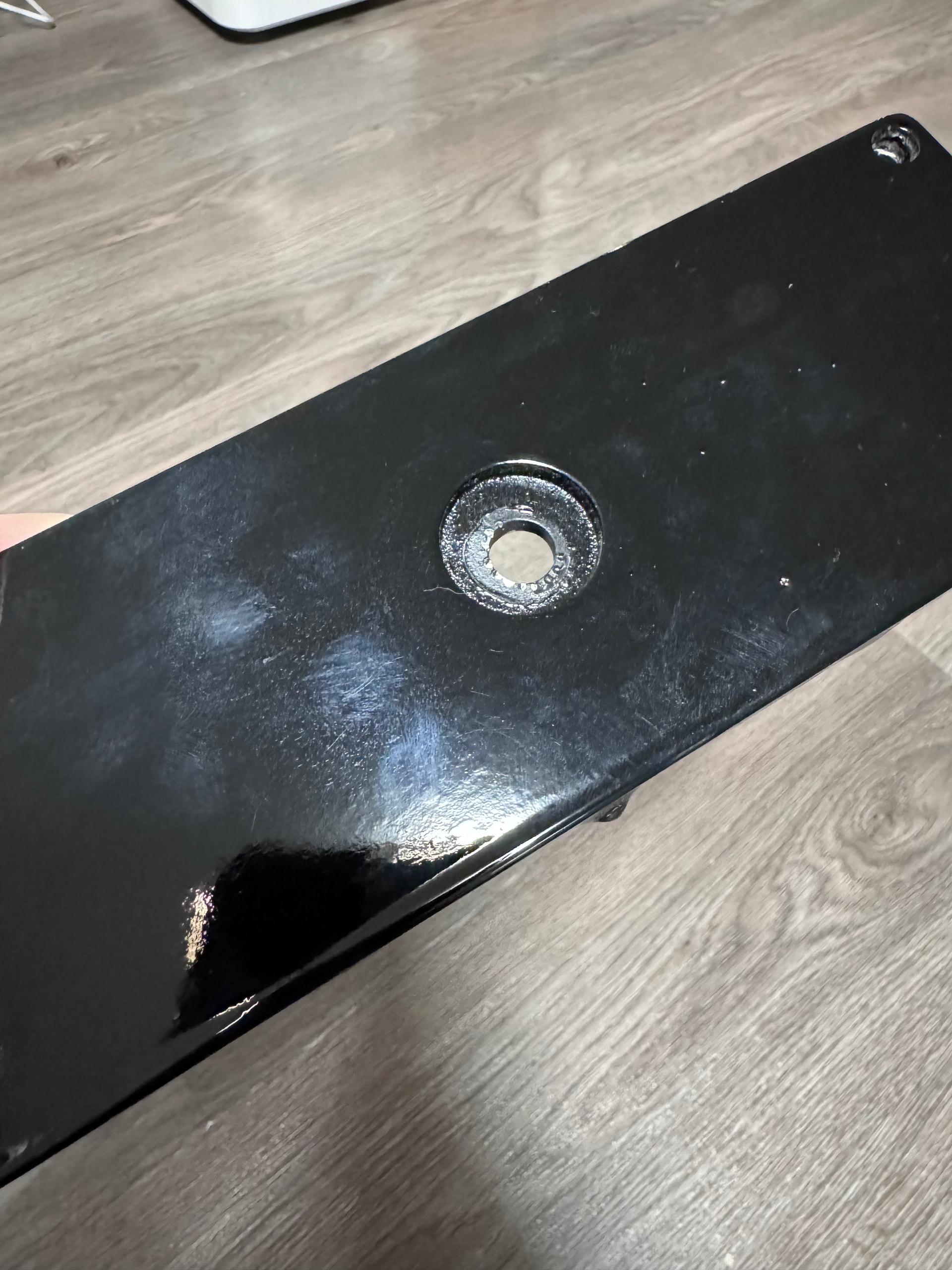

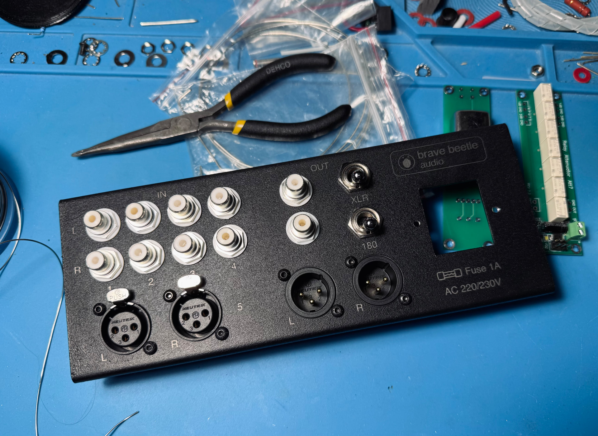

Доехал до @levsha_tmn трансформаторный регулятор громкости на трансформаторах silk.
В этом проекте моя задача заключалась в пересборке в новый корпус и добавлении трех входов вместо одного.
Старый корпус был выдающимся, одна капля засохшей краски на лицевой панели уже делала его таковым.
В итоге - все под замену, включая разъемы.
Новые AN и селектор elma. Новые проводники - mundorf
Все элементы были размещены на уголке (отшлифовал его)
Трансформаторы могут быть использованы в режиме 0дб и +6дб
23 шага - очень удобно - от полностью тихо до максимально громко достаточно плавно для комфортного.
Вообще минутка ликбеза
Принцип работы: регулировка происходит не за счет гашения лишней энергии (как в резисторе), а за счет изменения коэффициента трансформации. Переключатель выбирает нужный отвод от обмотки, меняя соотношение витков, что изменяет напряжение (громкость) на выходе.

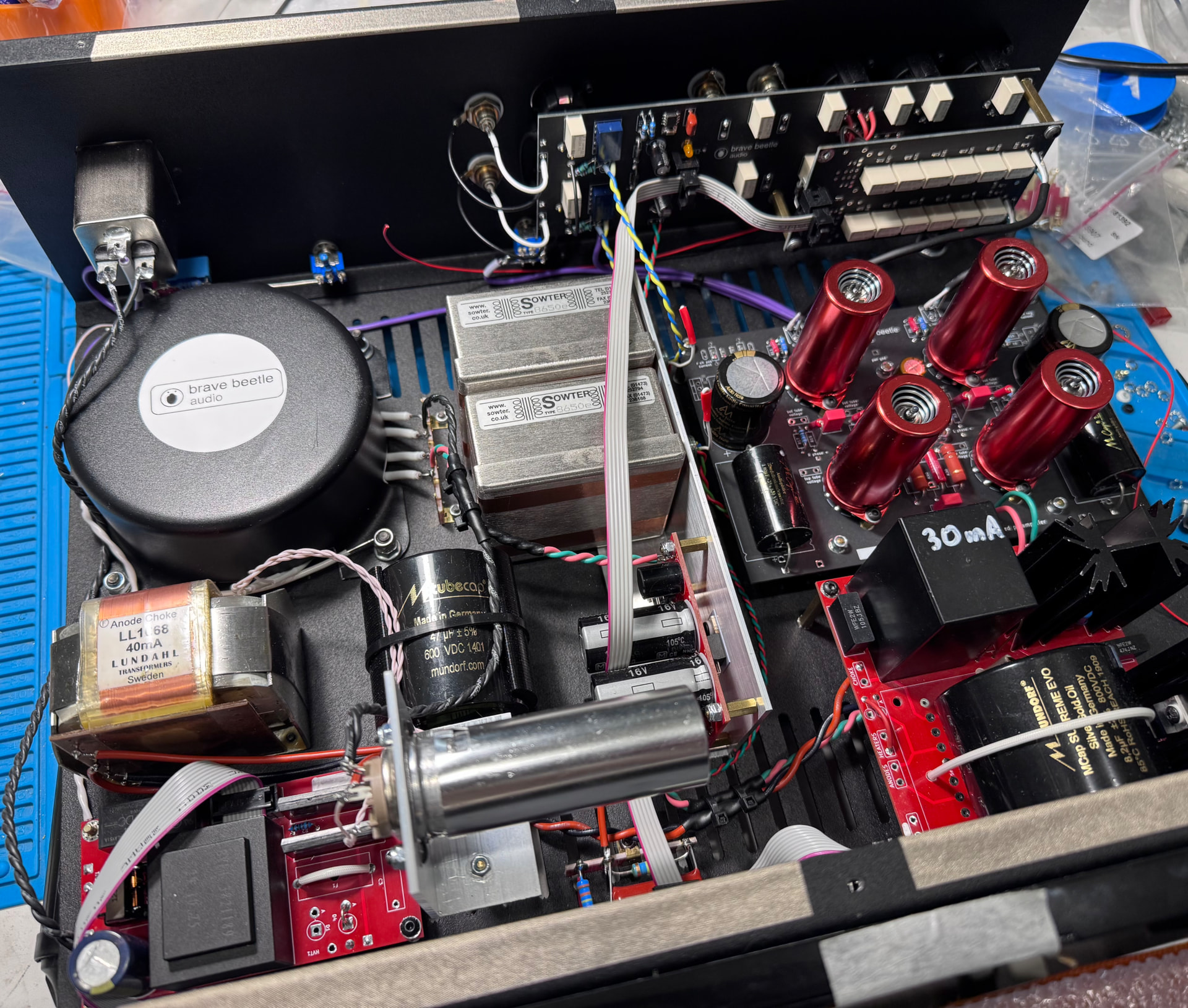

Соотношение сигнал шум на уровне усиления 0дб хорошее, это мягко говоря :blush: но это пока - еще немного причешу провода и думаю еще пару дб отыграть, хотя и так черная тишина в паузах.
Левый канал - звуковая карта сама на себя
Блок питания кенотрон, пожелание заказчика из разряда «не обсуждается»:slightly_smiling_face:
Силовой трансформатор залит в компаунд, вибрации никакой.

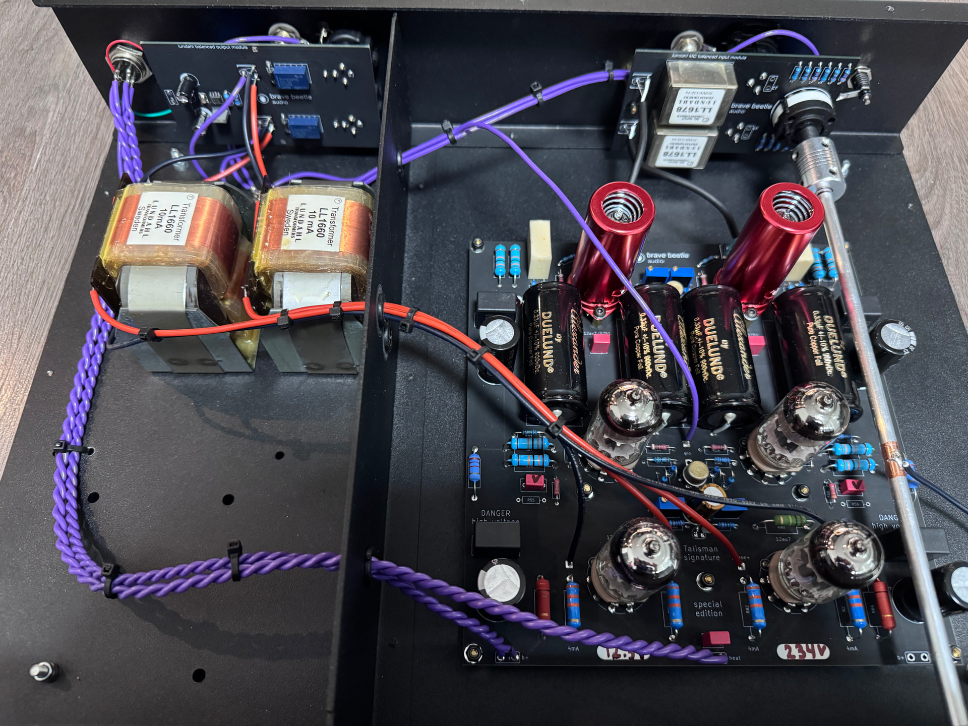

Одному из владельцев talisman прокачал корректор до версии supreme.
Конденсаторы alexander duelund это конечно высшая лига - очень красивый и при этом мускулистый звук

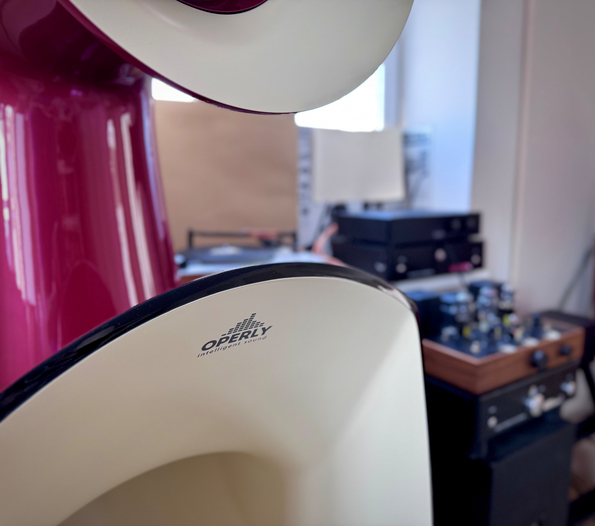

Тем временем @Konstantin.OPERLY поделился впечатлением от совместного прослушивания флагманской модели Talisman supreme.
Очень признателен за столь высокую оценку, да и в целом настроение поездки.
От себя же хочу сказать, что Operly - поистине intelligent sound. Музыки много, она обволакивает, при этом не отвлекая, не навязываясь, не выкрикивая, спесиво подбоченившись - она рядышком сидит :smiling_face:
Невероятно эмоциональная и одновременно с этим комфортная акустика.

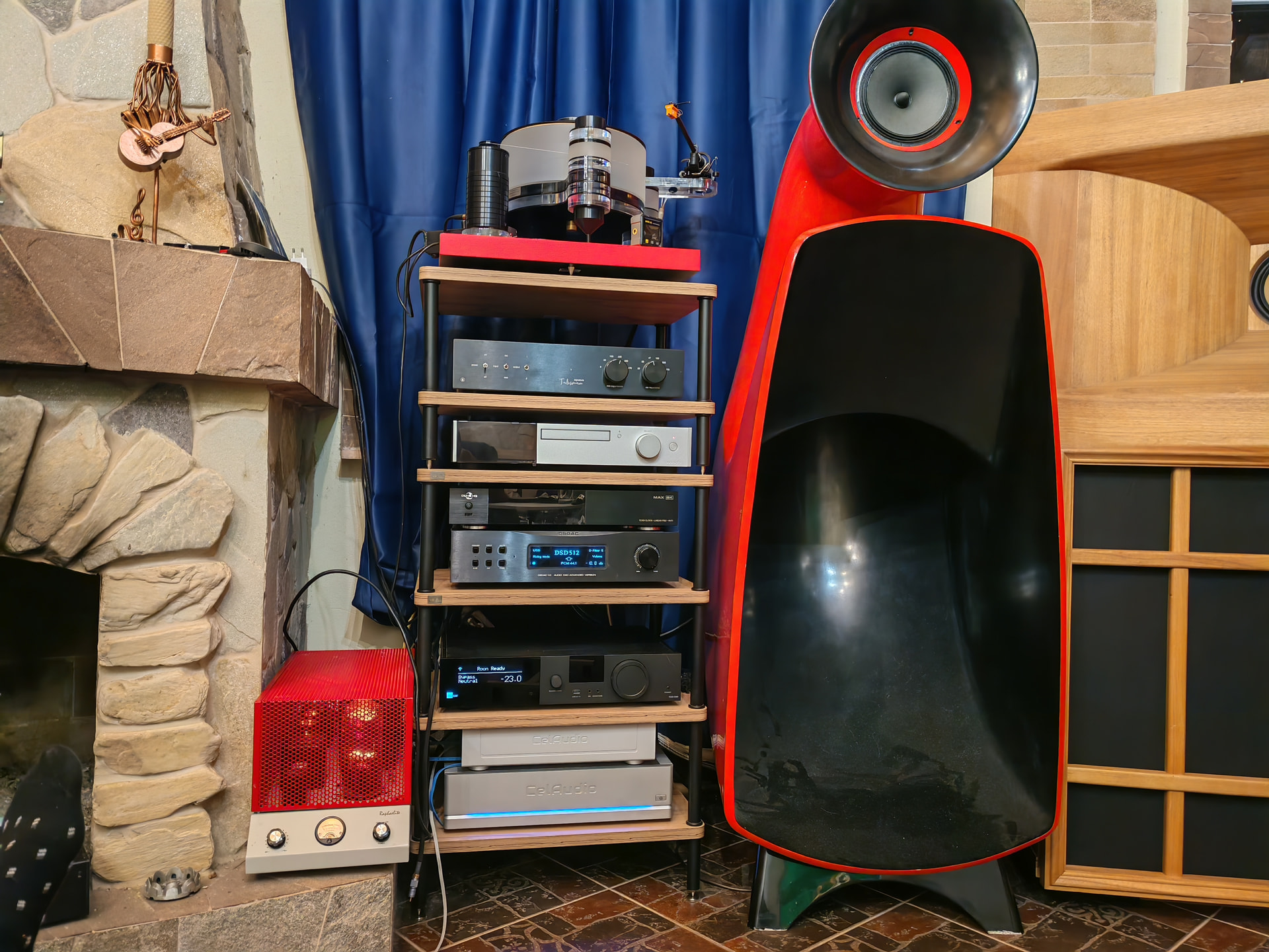

Ну, раз такое дело…
Поедем послушаем сегодня!

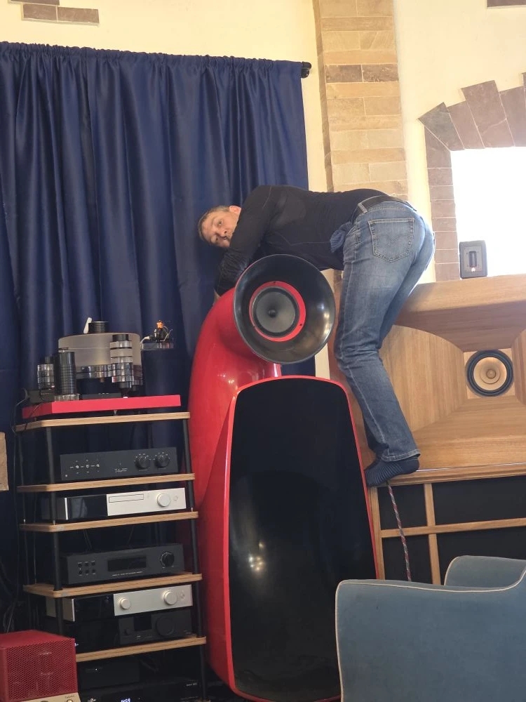

У Оперли новые шторки. Корректор немного устарел, но всему свое время😁
Верхолаз не я, ежели что.
О, ну дело интересное, тем более насколько понимаю в Ваших краях уже и снега нет - самое время для гостей)
Классная все таки акустика!
Ничего не хочется… слушай себе и слушай, аудиофилия уходит далеко-далеко.
Дима, искренне рад, что удалось получить такие эмоции. Круть крутанская!
Что за «лампа» слева снизу на фото?
Моноблоки китайские. Неплохо сыгрались.
Оу, прикольно, твой фоник. Крутяк ))
Да, там спец модель с двумя выходами, классный вариант для нескольких систем)

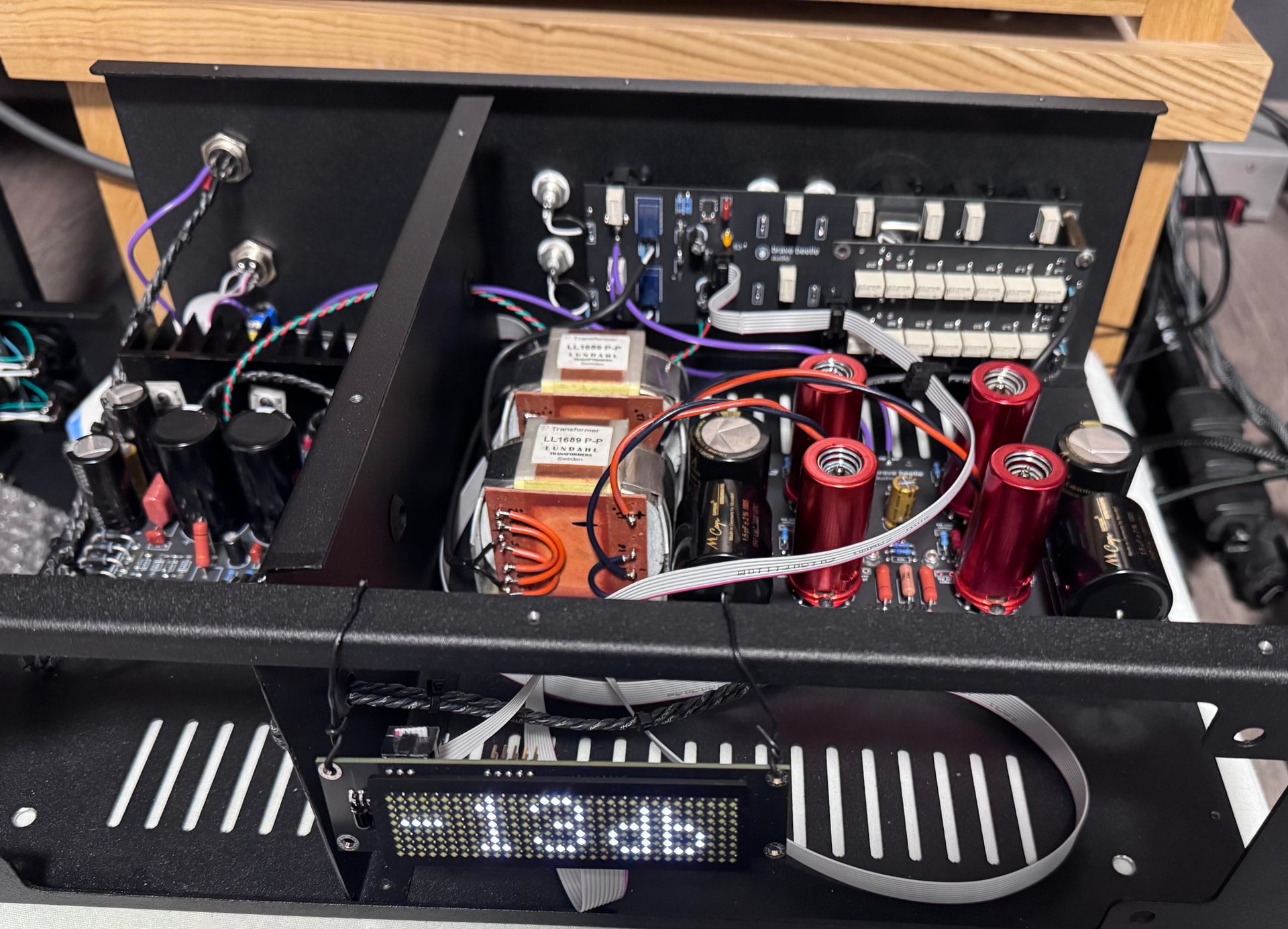

Ламповый преамповый🙂
Готовность 90%
Полностью балансный (с автоподстройкой баланса ламп) на выходных трансформаторах sowter и лампах ecc88.

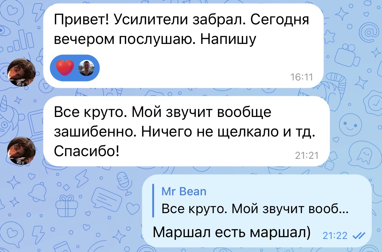

Гитарными усилителями люблю заниматься - медитативное для меня.
Побывал на ТО усилитель sovtek. Схематически это легендарный marshall jcm 800.
По начинке не казист, а звучит.
