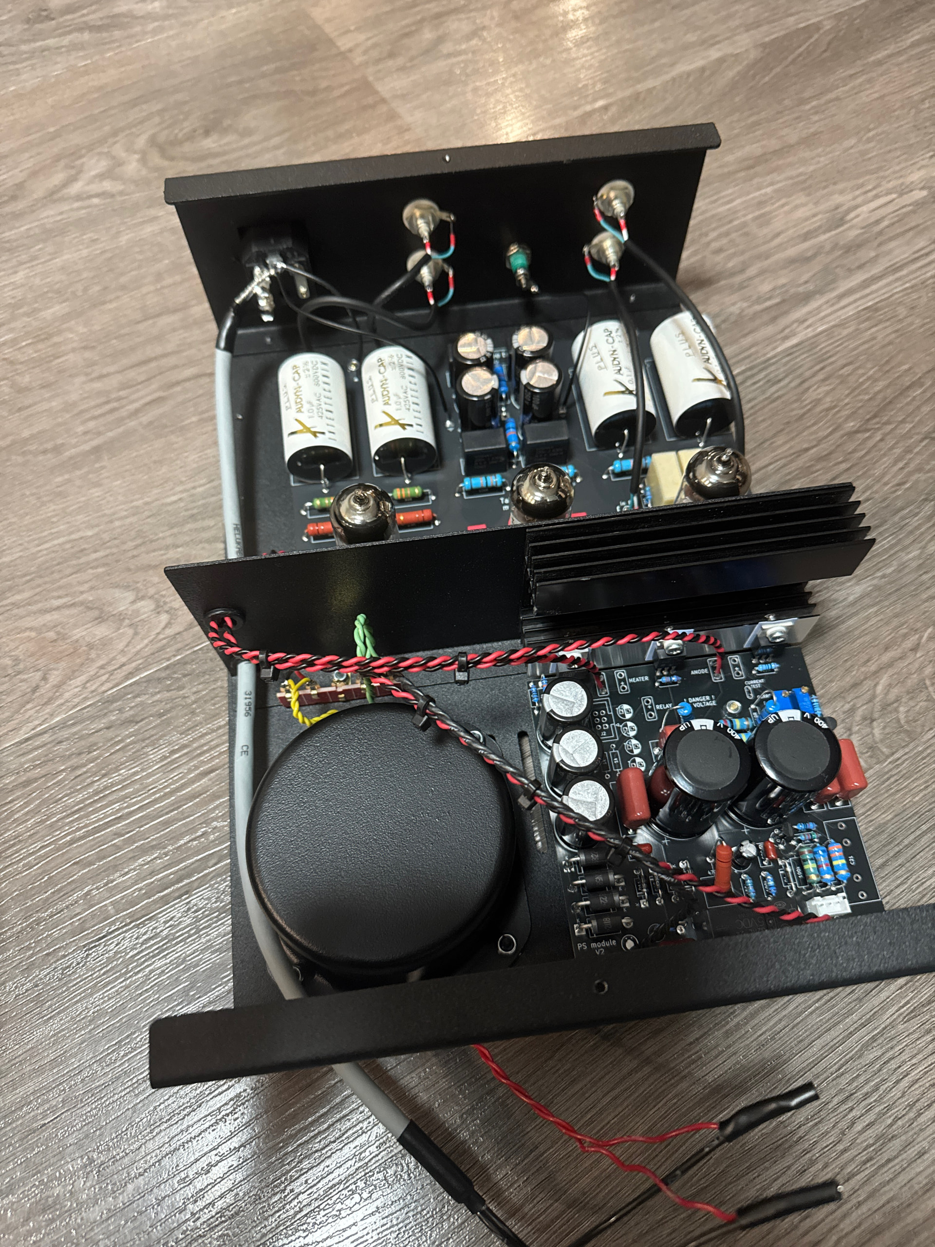

Талисман 3 в новом форм факторе почти готов. Осталось переднюю панель гравернуть да установить.
20 лайков
Евгений, это чистый фоно или с предом?
Олег, чистый фк. С ММ секцией
А на каких он лампочках?
у меня все ФК стандартно 2 усилительных каскада по нарпяжению на 12ax7 и 1 по току на 12au7.
tung sol мне нравятся в этой конструкции, как точка отсчёта, либо genalex, если хочется чего-то еще

Один из форумчан предложил такую идею - а что, если талисман не просто фоник, но и кит?

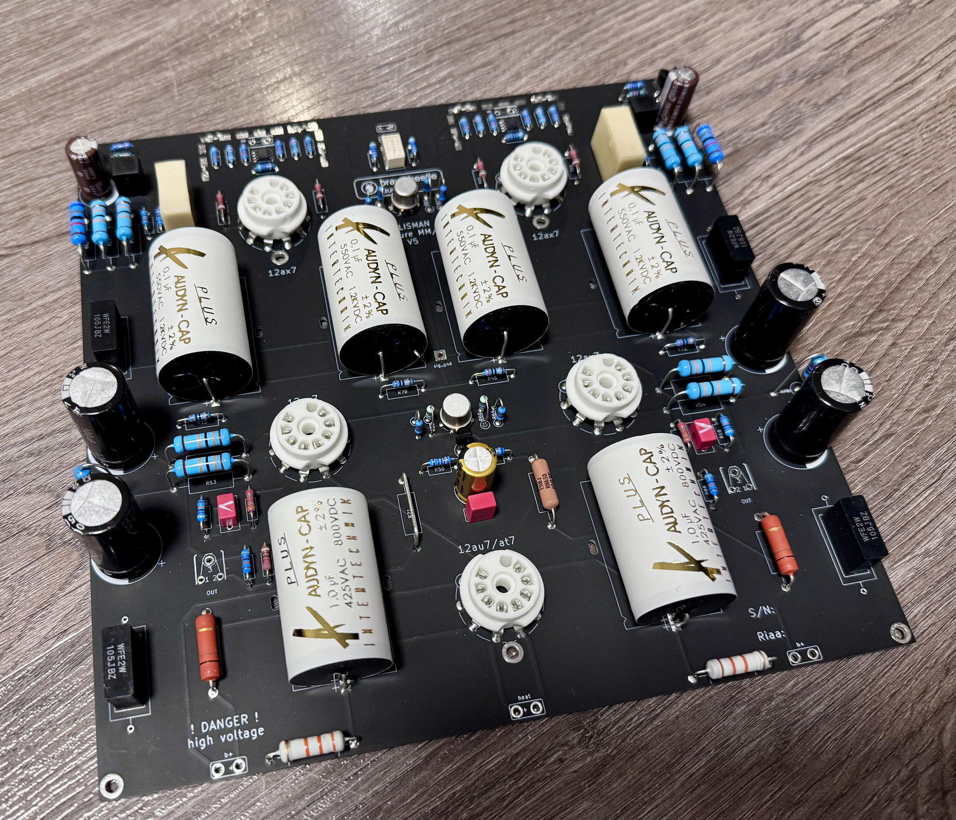

Что, если готовые платы соберет новый владелец? Корпус, провода - вот это вот все. Я колебался минут 20, а потом осознал - это же что то новое, надо пробовать!
Первая плата готова☺️
Продолжаю интересный проект
21 лайк
Женя, а что в этом интересного чисто для тебя?
Это же просто способ немного сэкономить, нет?
Ну, или корпус не нравится, хочется свой.
Дима привет!
Это знаешь, как зубы чистить - но сегодня стоя на одной ноге😀
Для меня это трепетный момент - по другому оттестировать, иначе упаковать, потом повзаимодействовать по итоговой сборке/наладке. Что то доселе не бывалое, наверное так.
Уважаемый, Евгений! Подскажите пожалуйста Резисторы R53, R54 какой фирмы?
Владимир🤝
Это ягео, дорестайлинговые😂
Они сейчас цвет поменяли
У меня в верхней части платы новые стоят потемнее, а рядом светлые.
Понял, спасибо
