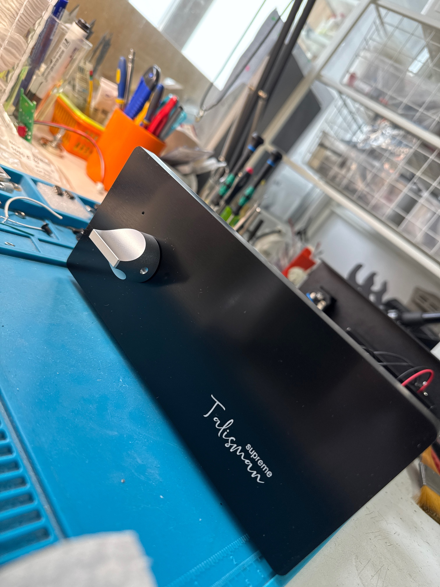

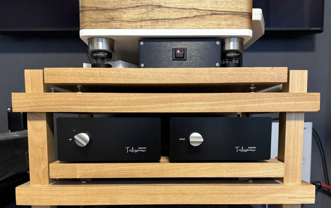

Готов первый блок двублочного Talisman supreme.
Это будет далеко не стандартный фк - обвес от supreme, но версия mm. У нашего дорогого форумчанина есть серьезный повышающий трансформатор, поэтому было принято решение изготовить supreme, но без мс секции.
Продолжаем работу💪

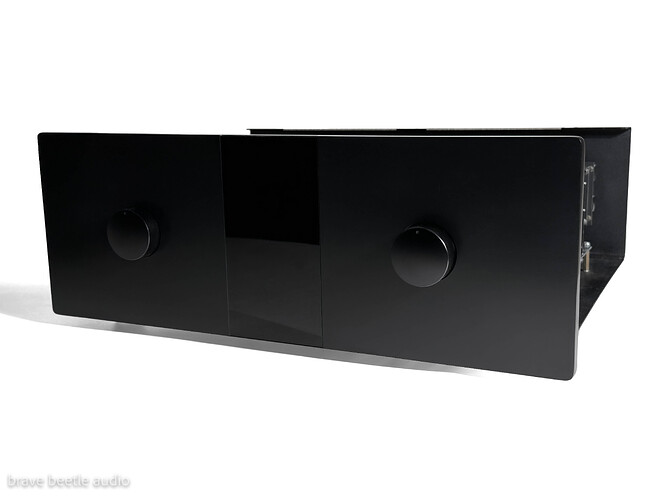

Ну и пред к выставке готовлю тоже🙂
Чуть усиление поднял, чуть поднастроил…
Рок-н-ролла не хватало, теперь веселее запел

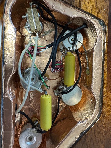

Принесли гитару, перепаял. Стало-было на фото.
Заодно экранировку забабахал
Отец делал экранировку графитовым порошком на гитарах, смешивал с tiitebond и обмазывал полости, говорил, что лучше чем фольга работает.
Сейчас есть графит в виде аэрозоля. Все хорошо, кроме не дай Бог на лак попадет - сьедает в момент)
Красивых фото преда наделал, завтра на сайт выложу с ценами, и тут.

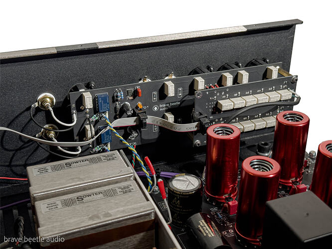

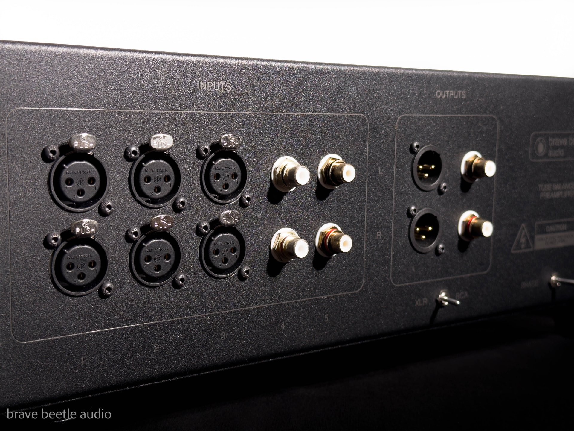

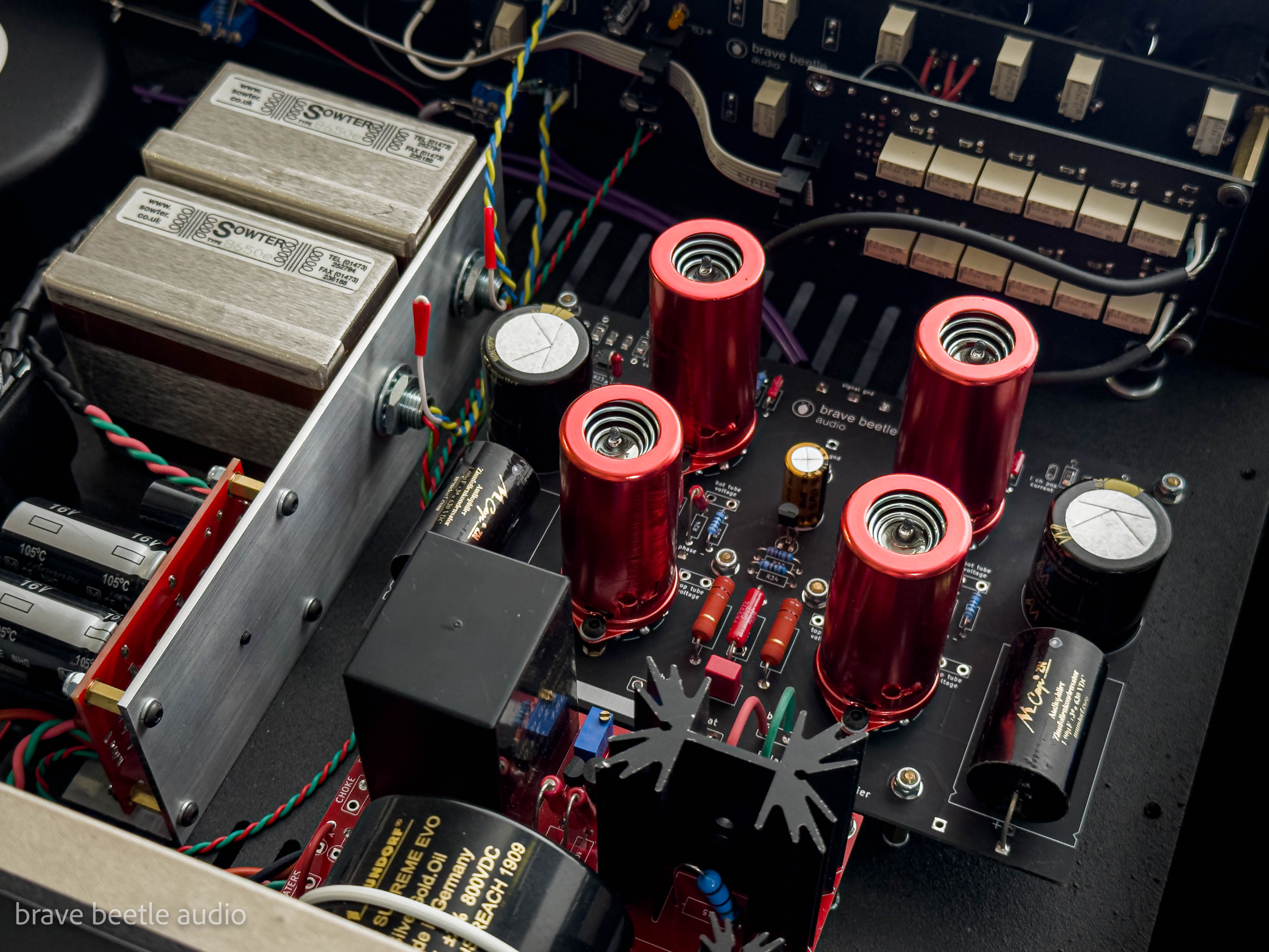

Описание следующее:

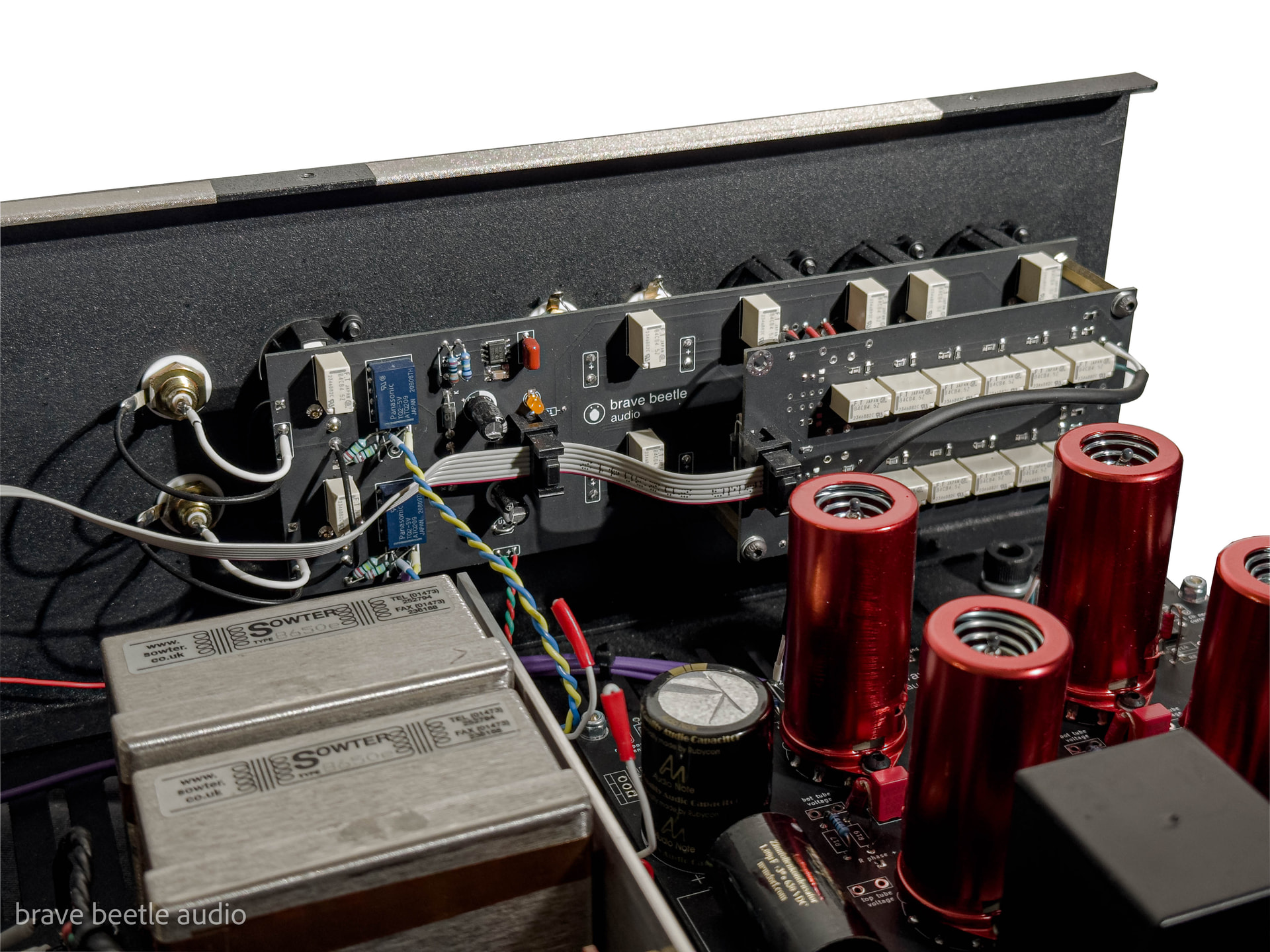

Предусилитель с кенотронным питанием и трансформаторным выходом
Чистота и музыкальность коммутации построены на релейном лестничном аттенюаторе и селекторе входов. Вершина инженерной мысли — кенотронный блок питания с дросселем и высоковольтным шунт-регулятором, гарантирующий абсолютно стабильное питание для самых требовательных каскадов.
Балансная схема охватывает весь путь, обеспечивая аномально низкий уровень шума и точную, динамичную подачу музыкального материала.
На выходе — трансформатор: здесь ничто не нарушает целостность музыки, а отсутствие разделительных конденсаторов дарит непревзойденную чистоту и естественность звучания. Выходной трансформатор позволяет переключать фазу сигнала, обеспечивая идеальную согласованность с акустикой в любой системе. Симметрия и точность от входа до выхода.
Сердце схемы — лампы ECC88 Genalex Gold Lion, отобранные вручную. Удобство управления продумано до мелочей: информативный дисплей и пульт ДУ делают настройку интуитивной, а ручки управления на передней панели полностью дублируются пультом — выбирайте любой способ. Ручная сборка и контроль качества на каждом этапе гарантируют высокую надежность и точную настройку каждого предусилителя.
Надо еще подумать - что упустил :slightly_smiling_face:
21 лайк

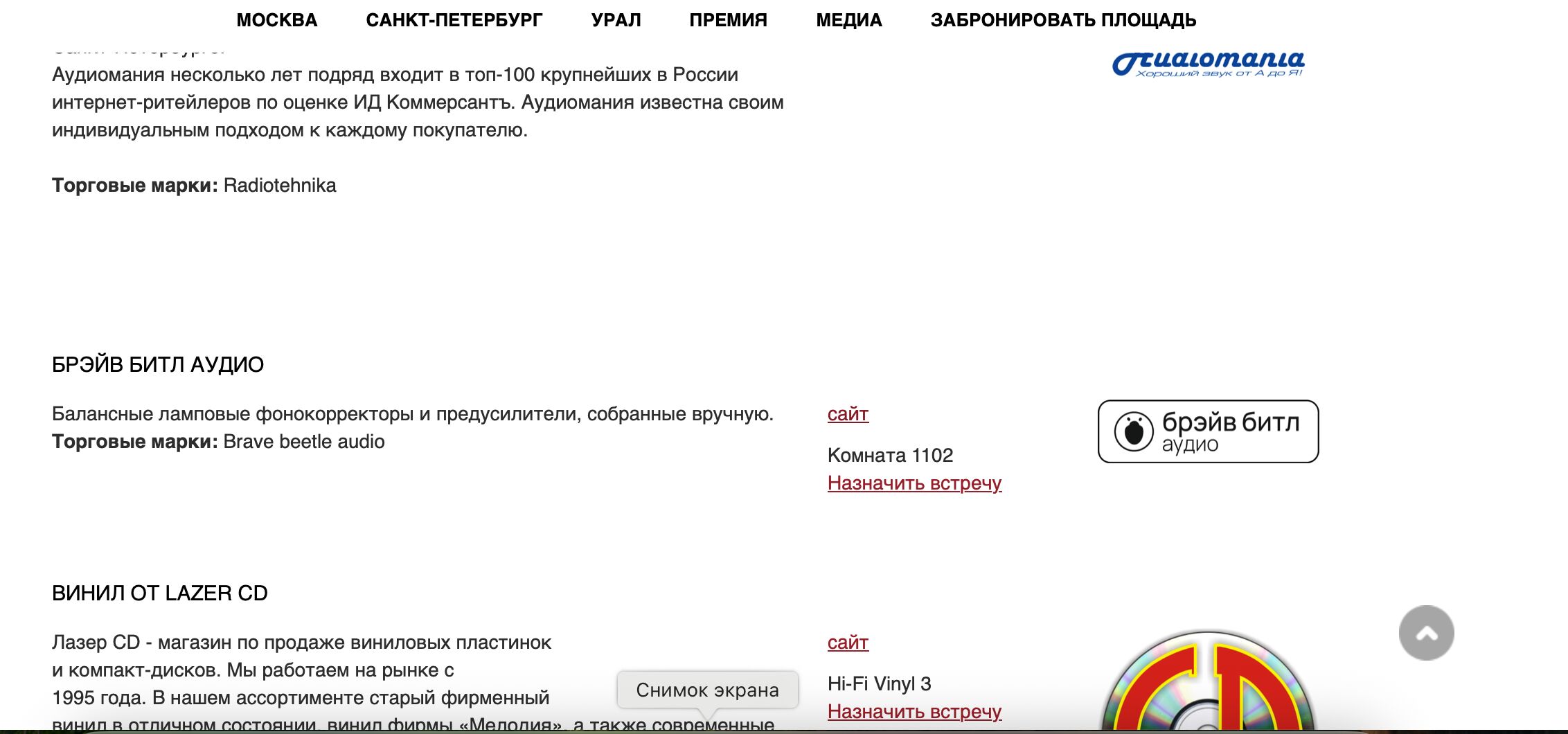

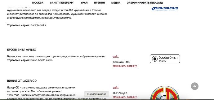

В какой комнате на выставке?
Пред в 1102.
ФК пока не знаю в какой, хотя знаю, с кем :smiling_face_with_sunglasses:

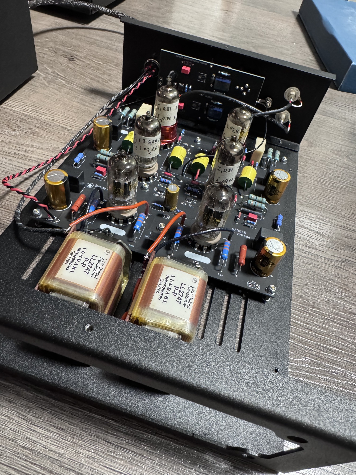

Кенотрон EZ80 или 81?
6ca4, 81й по сути.

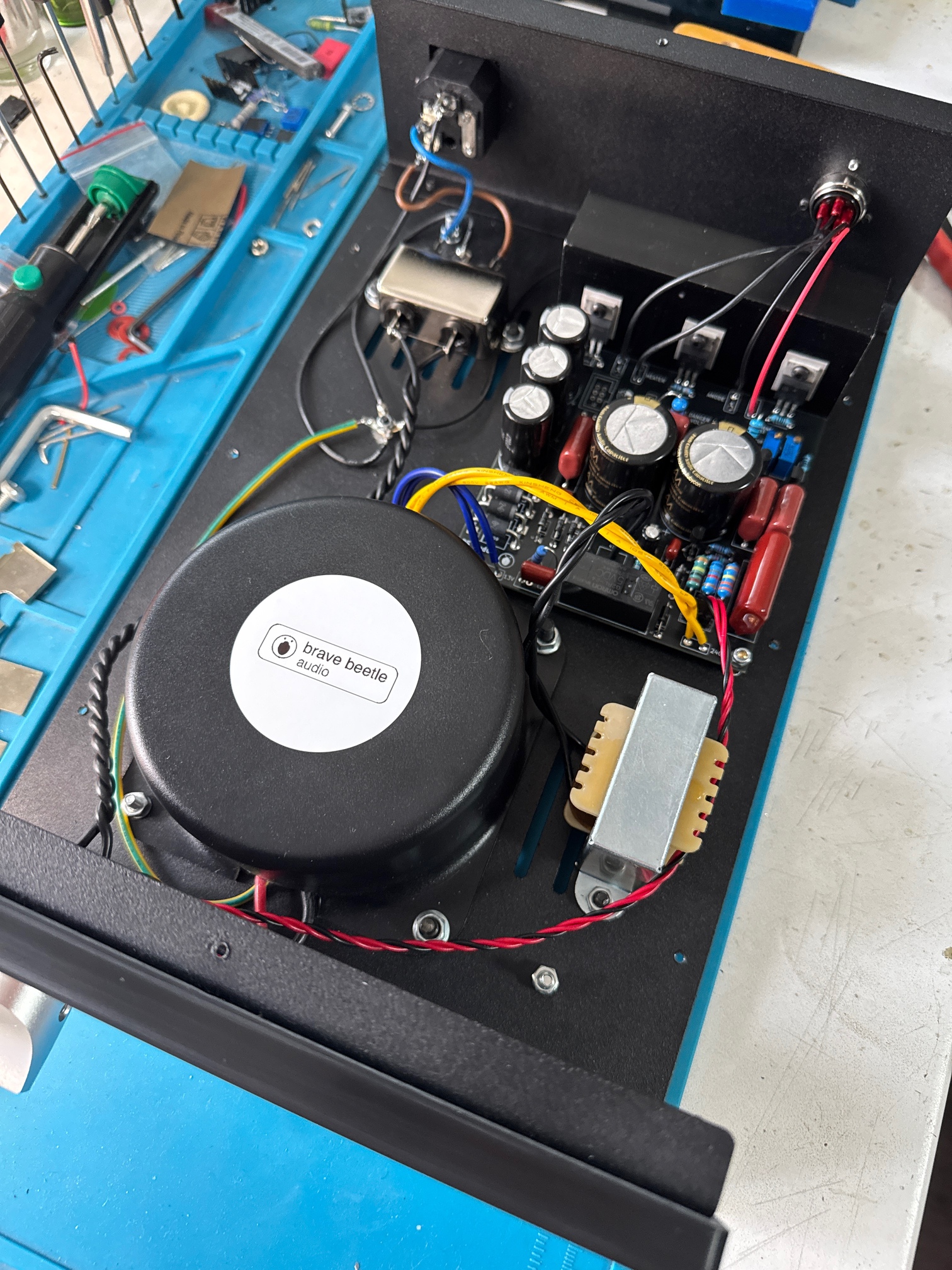

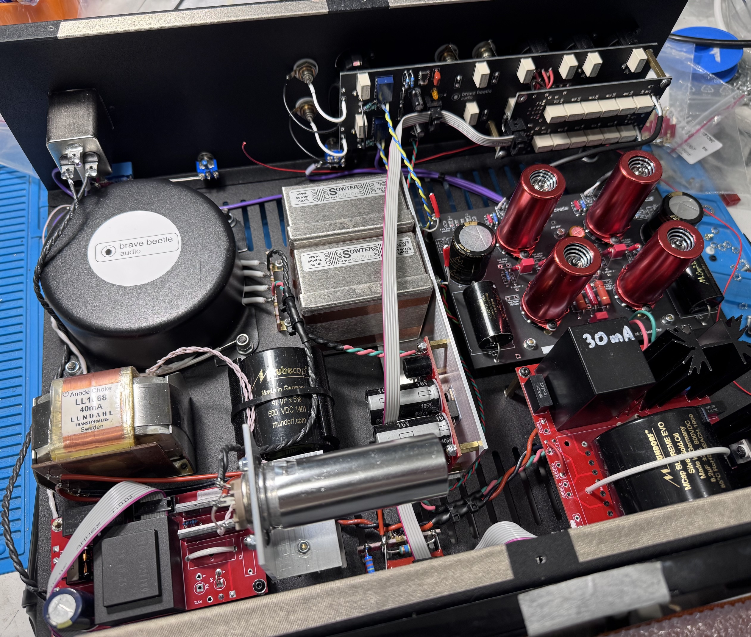

Вообще сделал так:
Кен-tube cap-lundahl-шунт регулятор
Еще и всё управление (дисплей, релюшки и тд) повесил на отдельный трансформатор.
Силовой залит в спец.компаунд- вибраций ноль

Ну, компактной мою плату уж точно не назвать. Я наверное сразу уточню - я не использовал чужие сторонние модули аттенюатора. Вы просто пишите что есть версия и так далее. Это моя разработка в данном случае, с моим пересчетом резисторов и входным сопротивлением.
В баре непрошенные комментарии моветон :index_pointing_up:
Я понял посыл. Тут если бы прозвучал вопрос: «не пробовали выводные резисторы и менять шаг, дало ли это прирост звука?»
Я бы ответил: пробовал, конечно… и так далее🙂
А то как-то безапелляционно вышло😉
Всё гуд, я выжал из конструкции максимум. Дальше только трансформаторный регулятор и бюджет +1000$ на глаз
