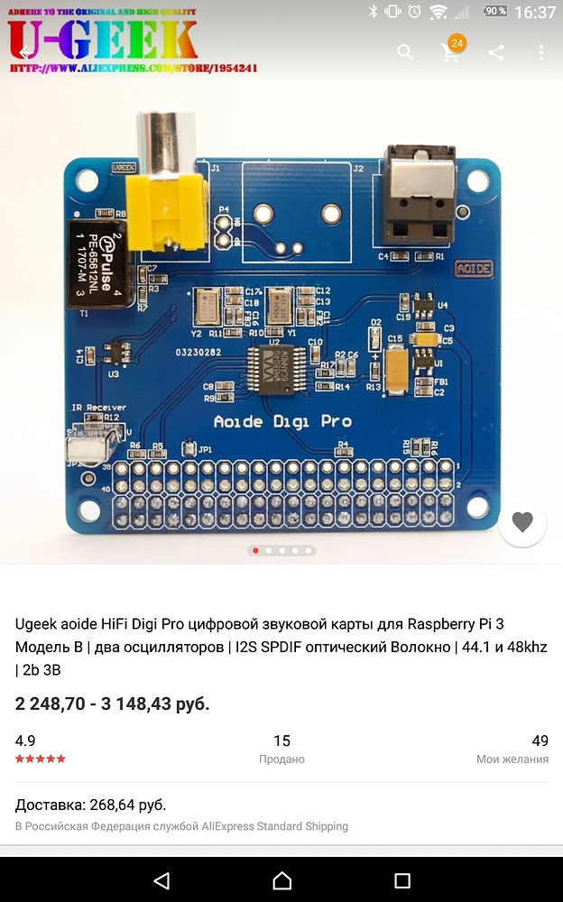

Вот этот вариант, по моему, интереснее
Ugeek aoide HiFi Digi Pro цифровой звуковой карты для Raspberry Pi 3 Модель B | два осцилляторов | I2S SPDIF оптический Волокно | 44.1 и 48khz | 2b 3B
http://s.aliexpress.com/ZjQ3muER?fromSns=Копировать
Это пародия на HiFiBerry Digi+ Pro
Ну да, только работает под дровами Allo DigiOne.
Да это я о подобных поделиях.
