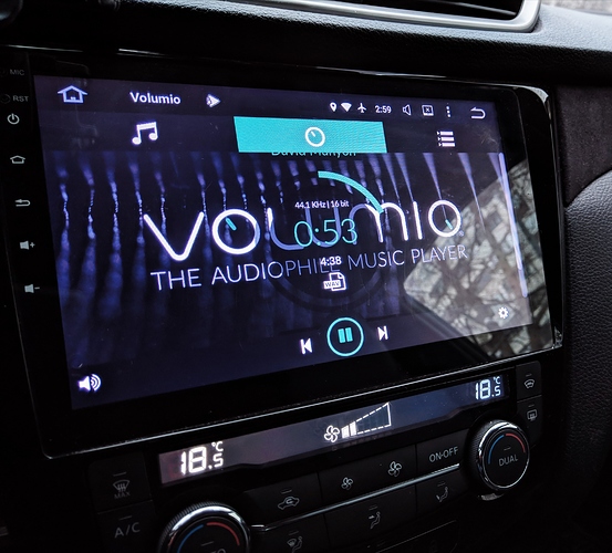

Разобрался, поставил волюмио, купил приложение, всё работает

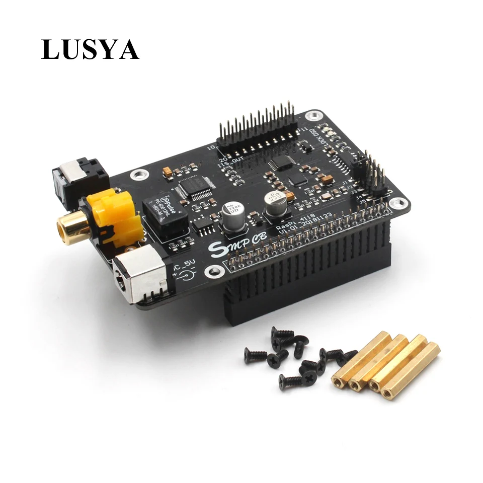

Люсю никто не пробовал?
Интересная платка, ещё бы клоки ей, хотя возможно клоки вообще не нужны? Всё равно ЦАП будет работать в Slave режиме.
