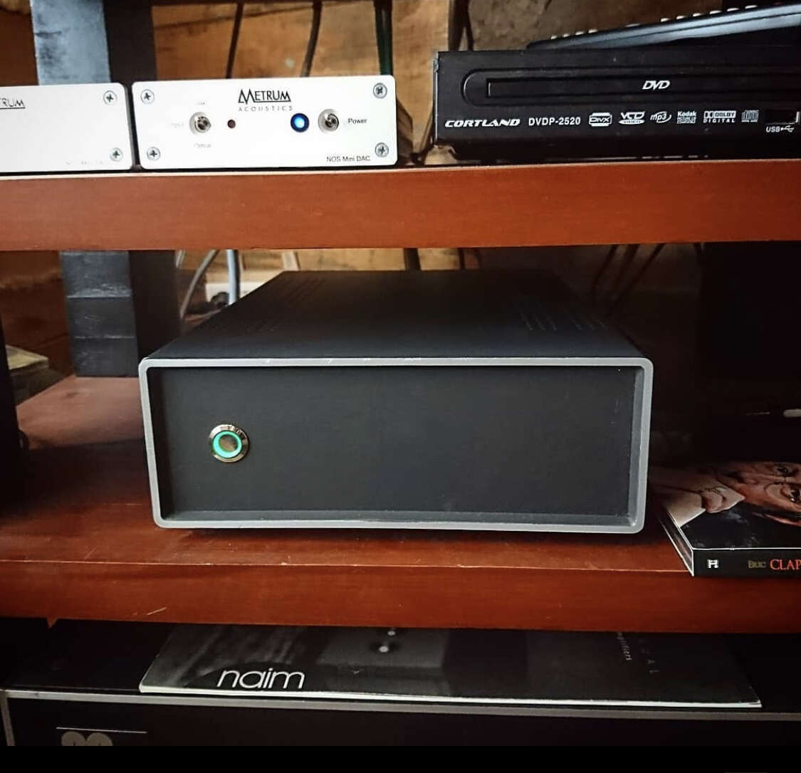

Было вот так, после покраски, просто из балончика.
Да, спасибо, изучу, покрасить грунтом и краской матовой из баллончиков и будет отлично…

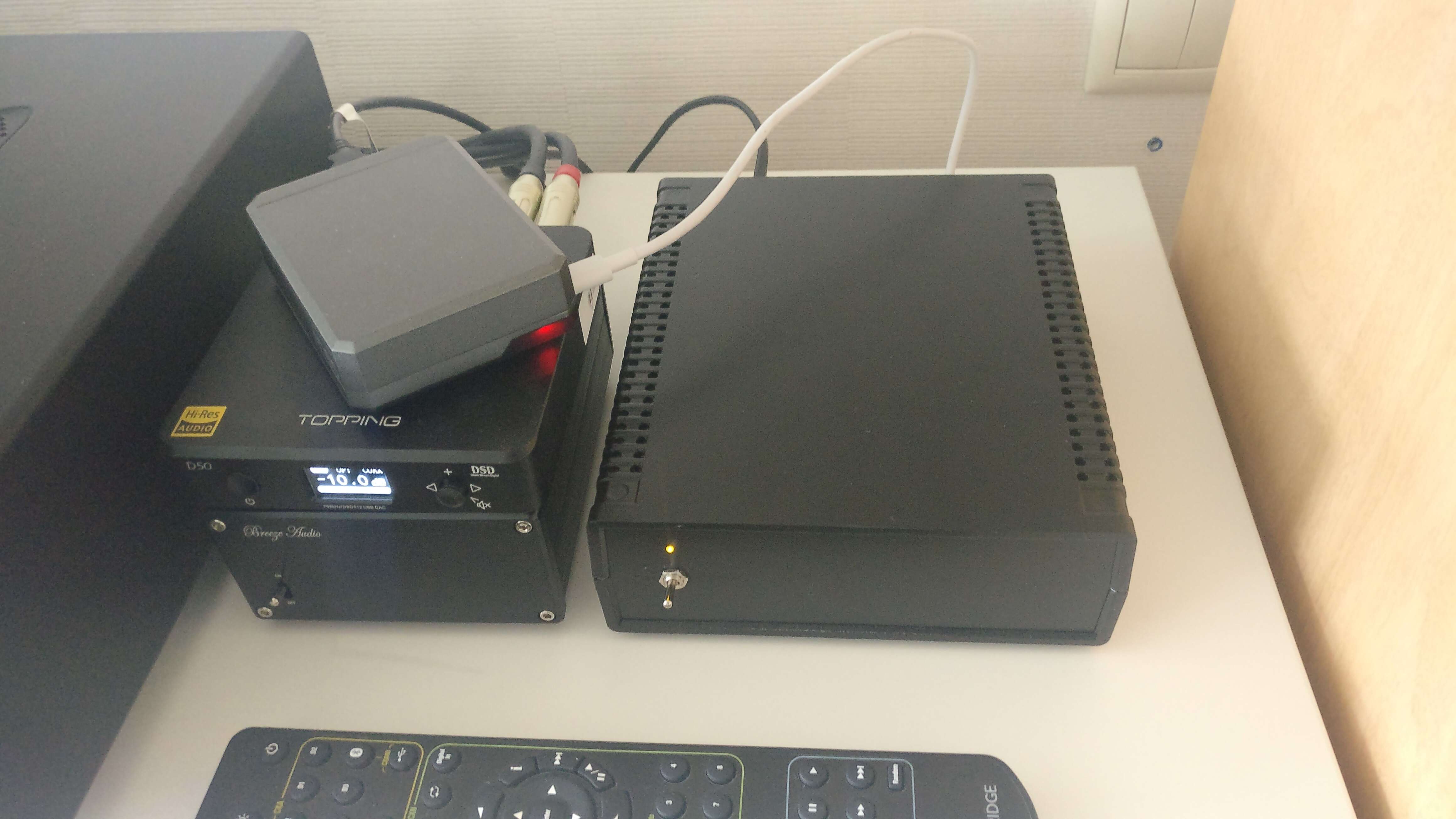

У меня как-то так получилось из пластикового китайского.
https://www.instagram.com/p/B-WO2btoZ5Q/?igshid=gi5ne4vflkzv
Blagstore.ru,но там сайт не пашет, видать пандемия сказалась.
А что мешает на аудиофониксе заказать?
Изначальное позиционирование представленного там корпуса под внешнее питание, там даже отверстие под раъзем 5 вольт, те по идее еще надо городить коробку.
кнопку (тумблер) включение/выключение на переднюю панель хочу с подсветкой, какой посоветуете? что бы не ущерб было… ну или тумблер назад ставить и на переднюю панель какой то индикатор световой, только какой и как реализовать что бы без заморочек?

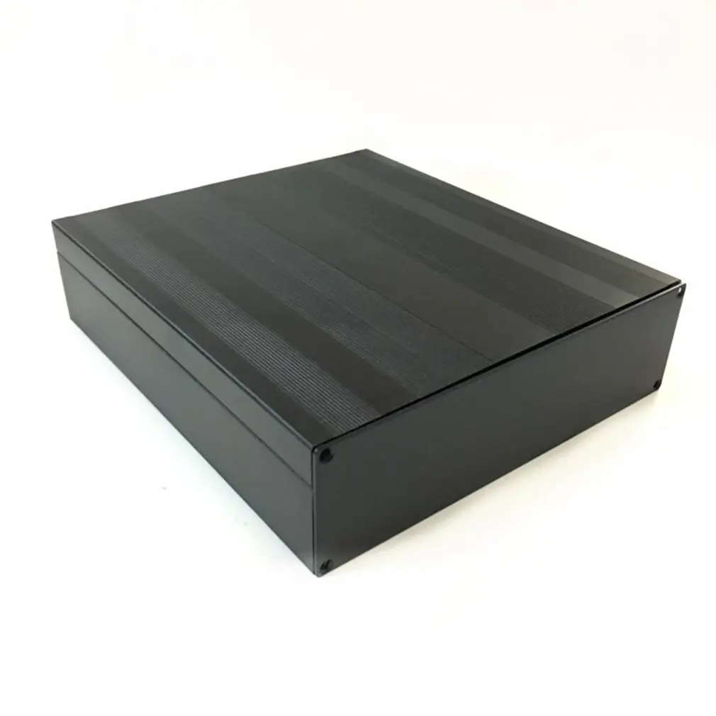

ну вот, я думаю можно из этих выбирать, ну они правда без отверстий для вентиляции…
есть еще побольше размер с отверстиями:
По мне так лучше алюминий.
У меня с Али какой то квест, бесконечный, был. Именно с корпусами этими, только с ними. Психанул и купил пластиковый, рядом в ЧипеДипе, и пока успокоился, но на хорошие варианты поглядываю. Если у кого будет, что то на примете, кидайте.
Очень адекватное предложение, люминь, самое то!!!
Пять сантиметров в высоту(а внутреннее пространство и того меньше), часто получается либо впритык, либо мало для малины со шляпой. Тогда придётся мудрить горизонтальное соединение. А так, да… я лично, тоже за аллюминий.
Мне пластик приглянулся, я его покрашу и будет норм

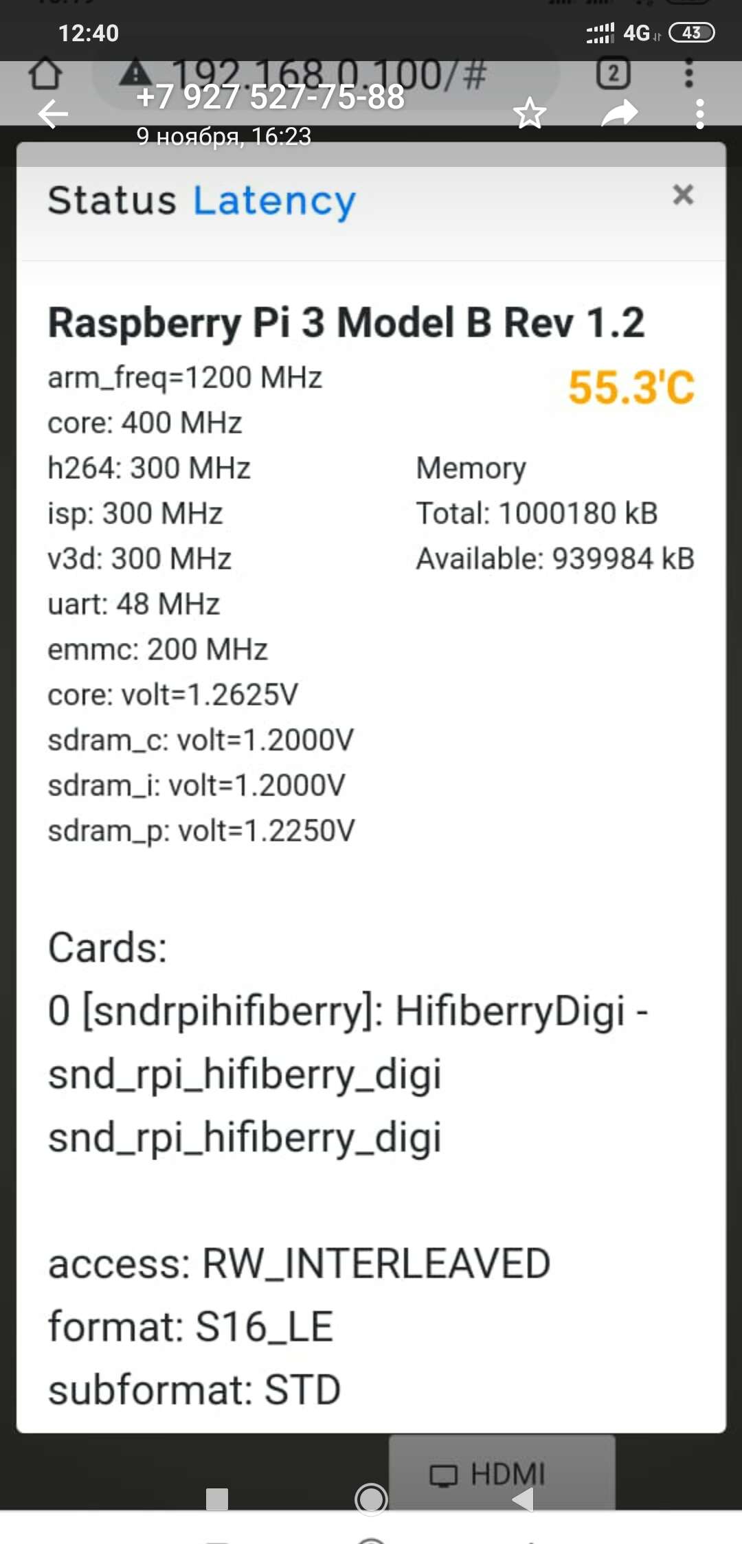

Привет всем! Не подскажите почему малиношляпа не играет файлы АРЕ?
Хоть какой софт, расскажите.
Это мой друг попросил уточнить, у меня вот такая есть инфа, если недостаточно спрошу у него…
Из скрина понятно, что стоит сборка @dimas. Но информации всё равно недостаточно - что именно из сборки играет? Roon, APlayer, …?
Видимо, надо использовать плеер который поддерживает данный контейнер. Наверное, APlayer умеет…
Сама малиношляпа ничего не играет, на ней просто можно запустить операционную систему с набором определённого ПО, которое и будет определять возможности.
Путей воспроизведения огромное множество, какой используете конкретно Вы?
Спасибо всем за инфу уточню напишу!
Если таких файлов немного, можно просто пережать во FLAC. И там, и там сжатый WAV, потери в качестве не будет.
сборка от Димаса. Плеер MPD. Ядро diet
