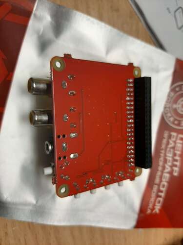

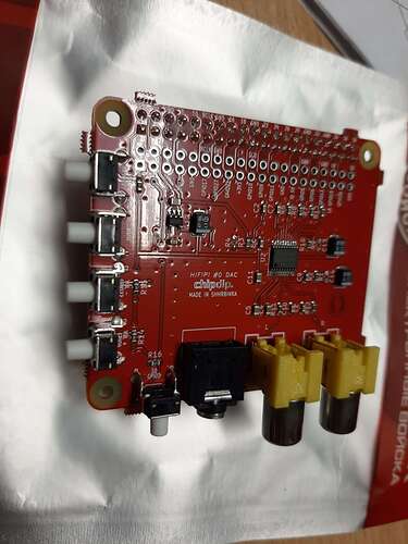

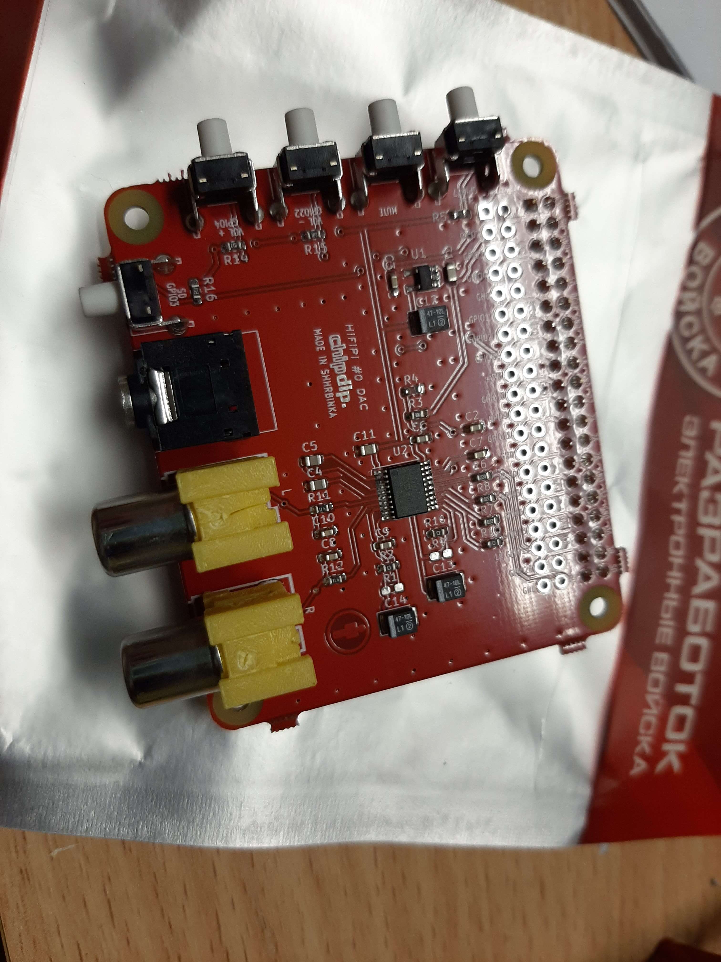

Приехала сегодня чипдиповская шляпка с кнопками. Пойду пробовать шотамизэтоговыйдет…
Такая штука. Буду пробовать…
Удалось попробовать? Пришел такой же в магазин, в раздумьях - забирать или нет?
Своего клока (реклока) нет. Для дачи, в гараж? Ну такое…
Как и у аналогичных китайцев с AliExpress, и у HiFiBerry, который послужил основой для них всех. При этом вариант от Чипа самый дешевый.
Ну если единственный аргумент цена - то наверное, да, отличный выбор.

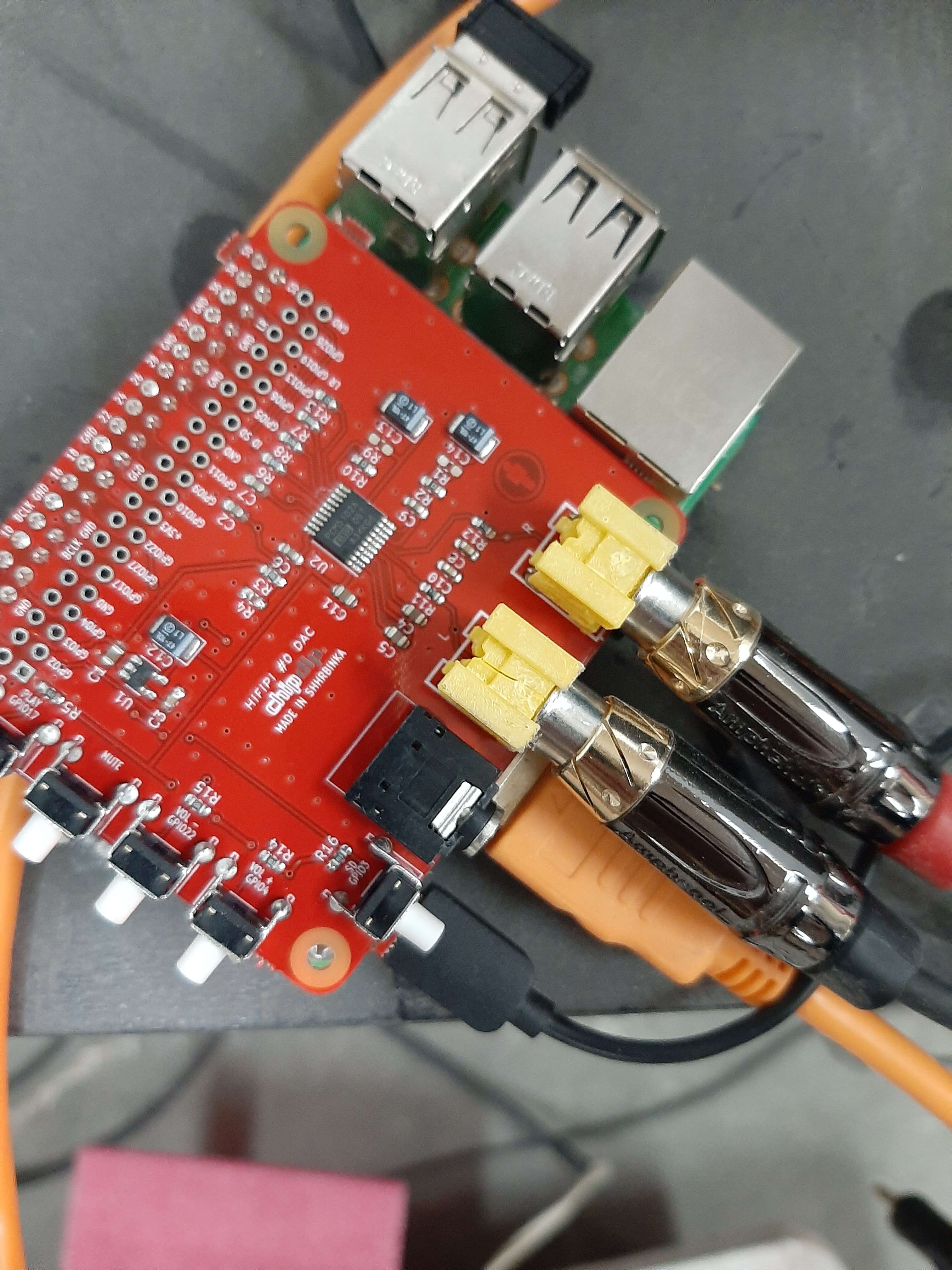

Пока только в наушниках. Отвлекли меня немного от этого дела. В общем шляпа встала и заработала без фокусов, но кнопки на ней для выхода наушников не заработали. На линейном выходе пока не проверил. На днях отпишусь.
Что за снобизм? На примере Playstation 1 вроде известно, что цена - не главное для звука. Если эта шляпа играет - почему нет?
В наушниках кстать играет заметно лучше чем напрямую с малины. Вот подумываю сделать себе плеер для ушей на рабочий стол. Дешево и грозно…
Да я не против, нравится - я только рад. Наверное не так поняли меня, ну то бывает.
пример неудачный. не снобизм мешает, а не кратные адуиосетке 44.1 клоки малины.
Включил сегодня на усилитель. Качество звука хорошее. Кнопочки не работают. Или в настройках надо поковырять что то или хз. Работает только кнопарь “муть”, когда держиш нажатой, звука нет. Так то они мне совсем не кчему, с телефона регулировка громкости работает, причем и клавиши телефона и ползунок в пр ложении. С этим все гуд. Из самых главных недостатков отмечу только появившийся фон. Возможно это изза бп, у меня сейчас от зарядника малина работает.

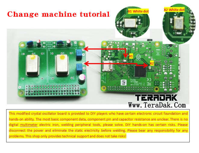

А такой китайски клокмод пробовал кто-нибудь?
[Такие есть ещё](2 769,15 руб. 10%OFF | Raspberry Pi 3B модифицирует часы, кристальная Вибрация TCXO, компенсация температуры, кварцевый генератор, обновленный кварцевый генератор https://a.aliexpress.com/_AWdzKR)

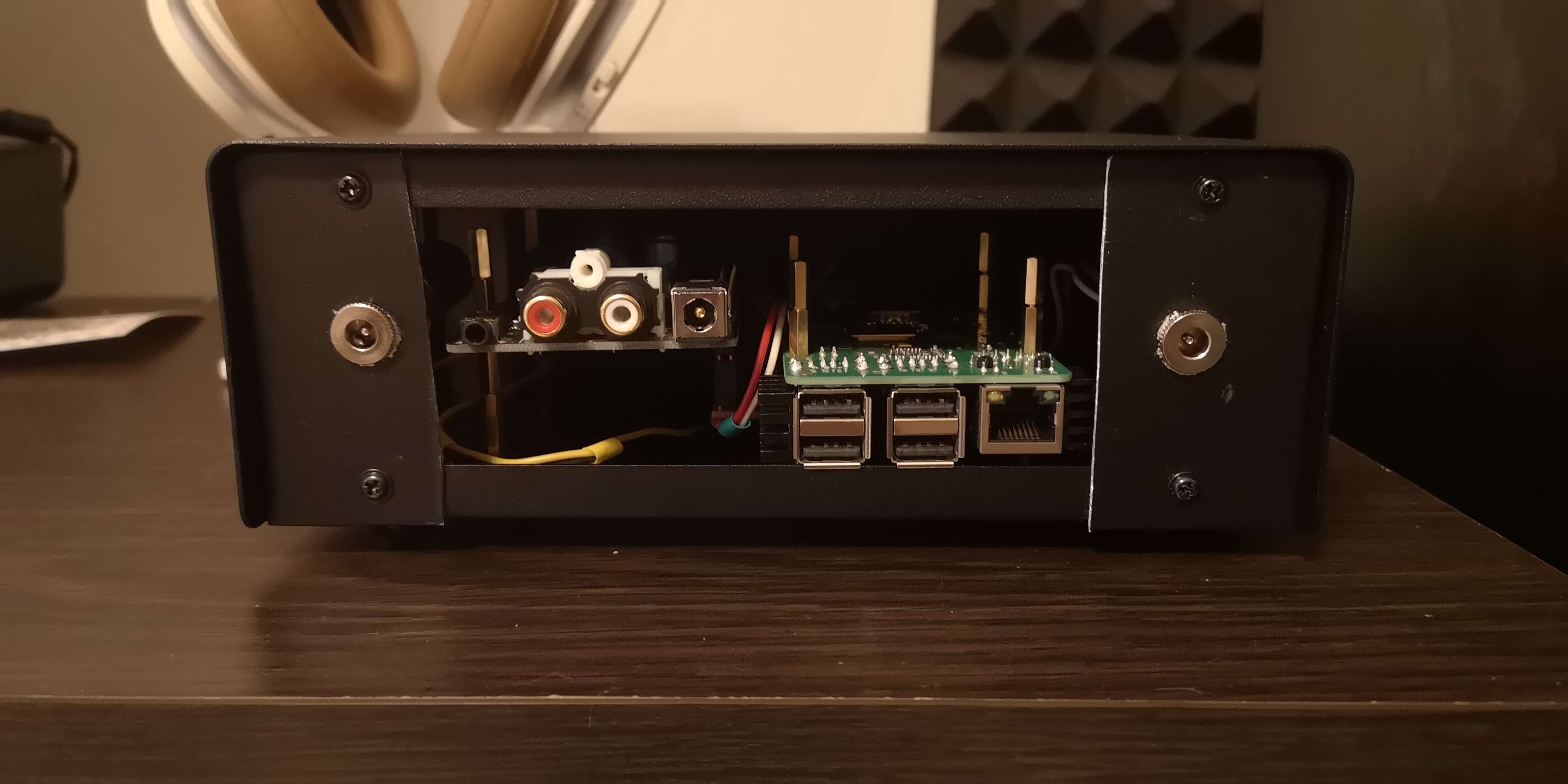

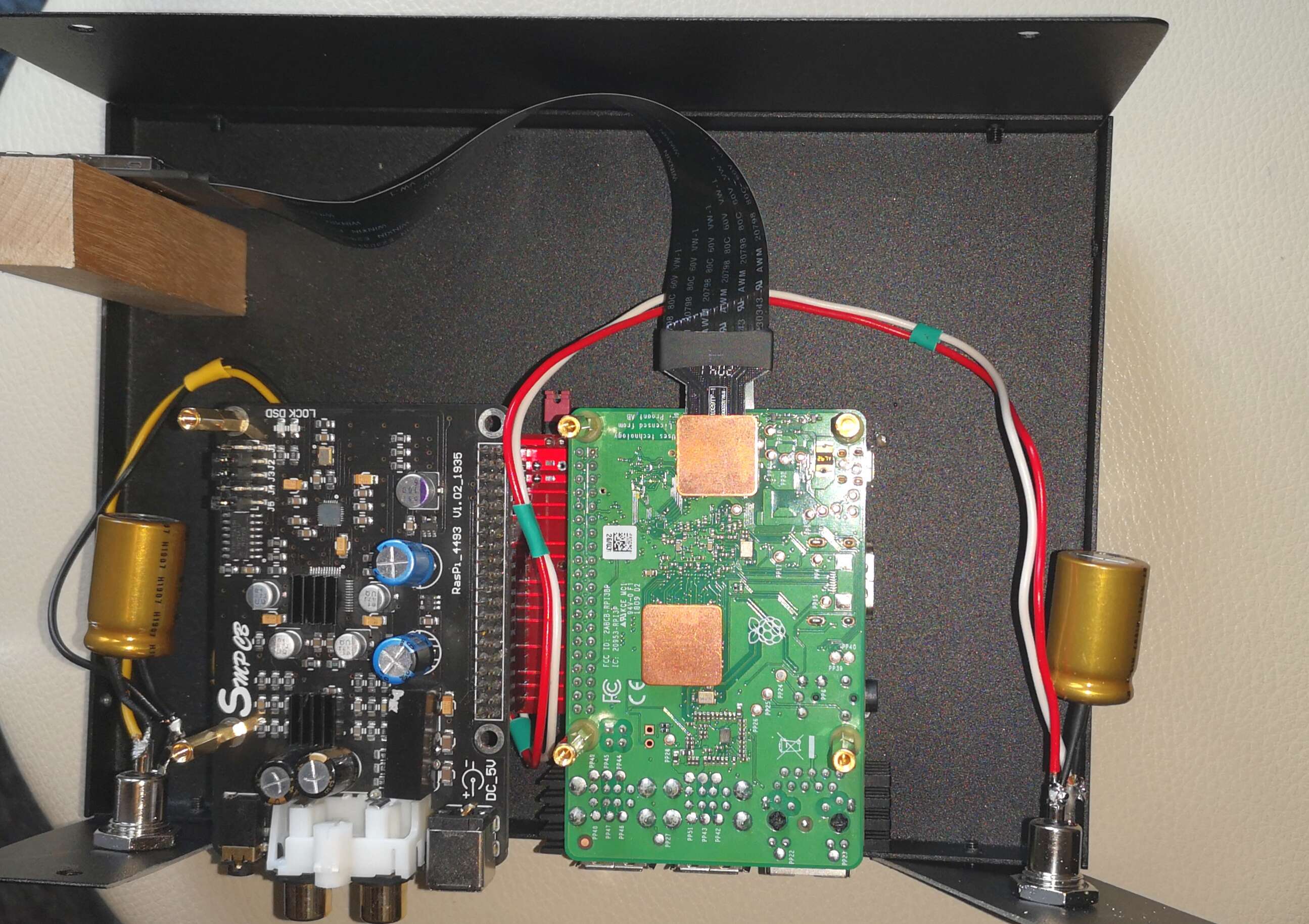

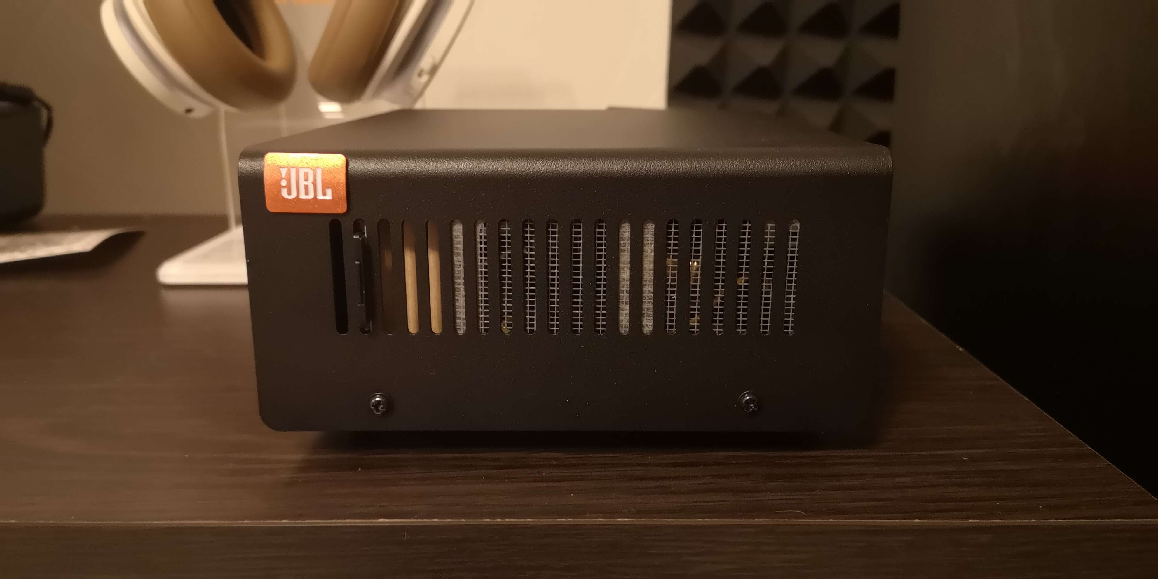

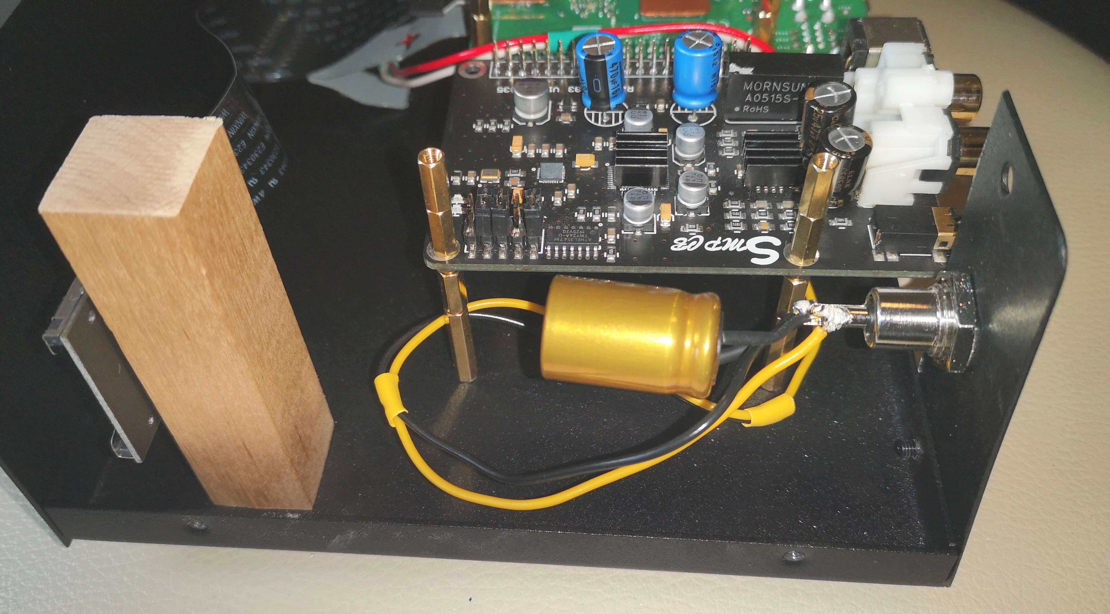

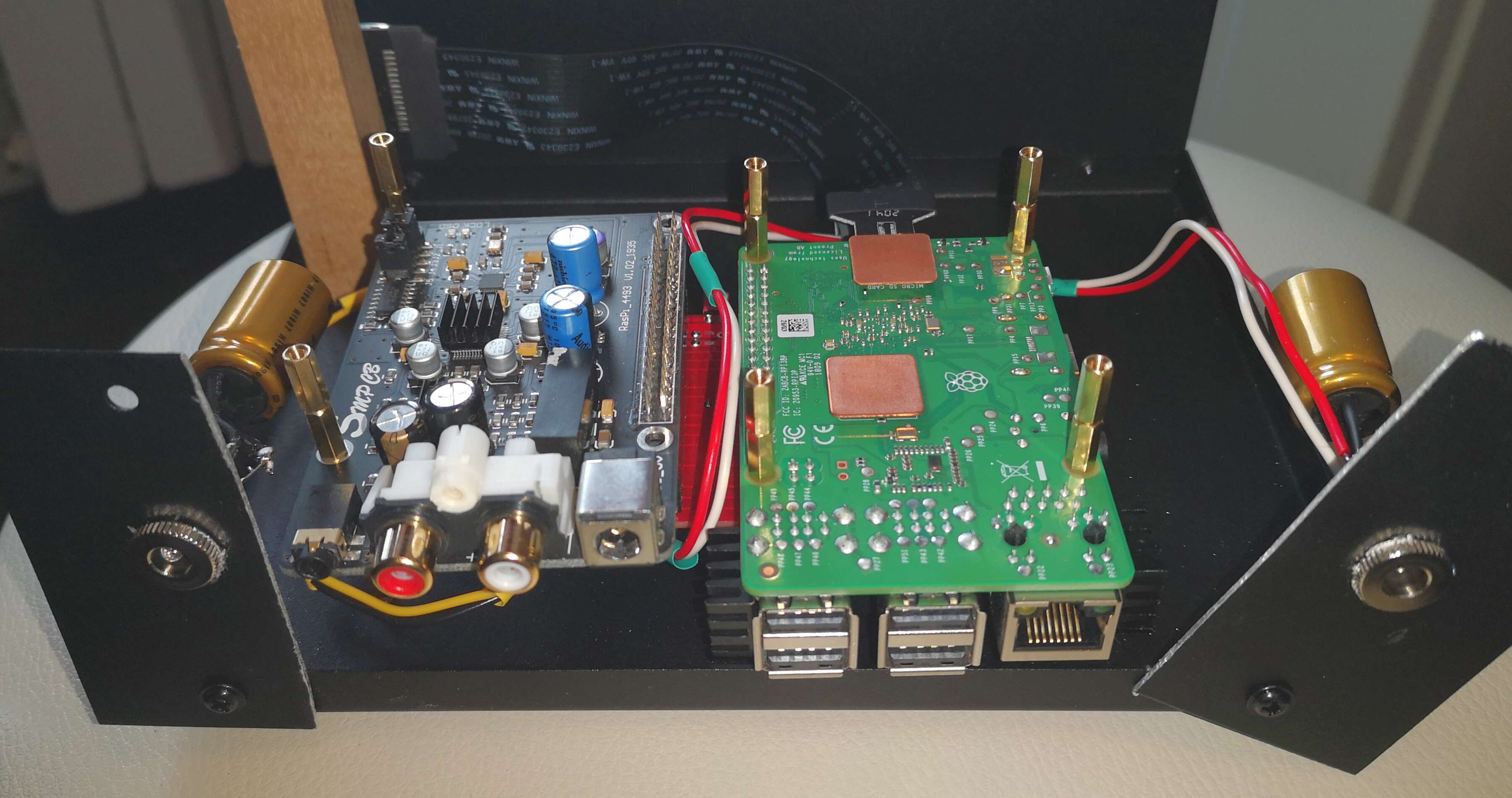

Наконец-то и мой маленький проект завершился. Спасибо всем коллегам этого бара и не только. Особенно спасибо @SanderZ и @BVLabs без них ни как :slight_smile: Ещё год назад не думал про это, случайно зашёл почитать про ЦАПы и сетевые стримеры, думал куда двинуться после покупки своей Yamaha 801 и Клипшей. И вот, прочитав тему про малинку решил собрать и посмотреть что будет. В результате получилось очень даже хорошо. Одним махом закрыта тема источника/стримера :slight_smile: Звуком доволен очень. Себестоимость проекта с сетевыми кабелями, китайскими ЛБП и т.д. порядко $250. Система работает на ОС от @dimas, мне она очень подошла, особенно ее универсальность и функционал. А главное, что Tidal звучит отлично. Итого, очень доволен результатом за такую цену. Если кто ещё думает или будет думать, однозначно рекомендую подсаживатся на Raspberry. Самое приятное в этом, что делаешь сам и постепенно, что не сильно нагружает семейный бюджет и не делает в нем дыру :slight_smile: Фото ниже, заднюю часть надо ещё доработать в плане красоты. Хотел поставить ещё одну плату для вывода одновременно цифры , но плата приказала долго жить :frowning: видимо где-то коратнуло ранее.
