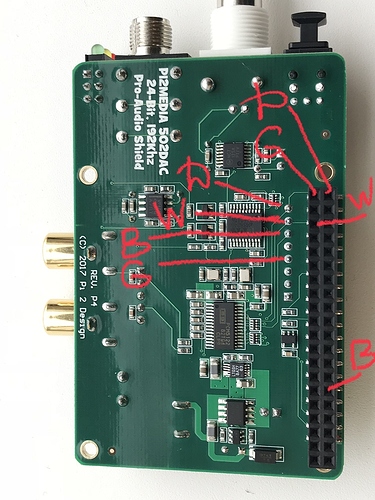

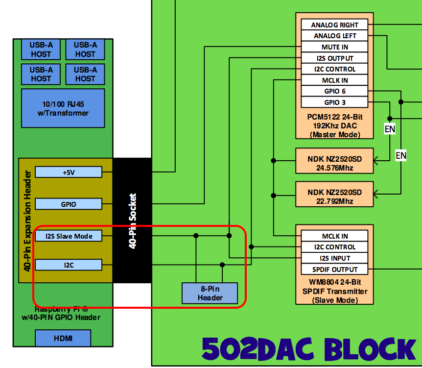

У меня просьба - если не затруднит, прозвоните четыре пары контактов, обозначенные соответствующими буквами, указано на фото: D-D, G-G, W-W, B-B.
Выводы сделаем после получения результатов.
Спасибо.
Прозвонил - звонятся.

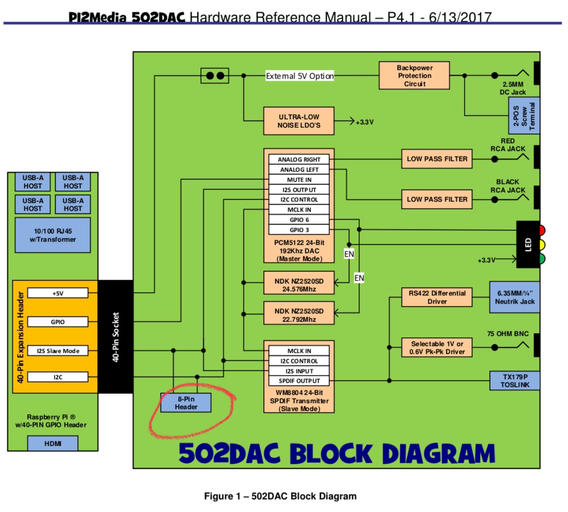

Насколько я понимаю, на 502 это просто альтернативный способ подачи i2s на нее. Попробовал подал туда сигнал с USB-i2s конвертера, если с MCLK - звук на аналоговом выходе есть. А вот попытка подать i2s с 502 на цап на PCM1794 не увенчалась успехом - похоже нет MCLK, да и в манула написано - про это - “Input from clock select mux”.

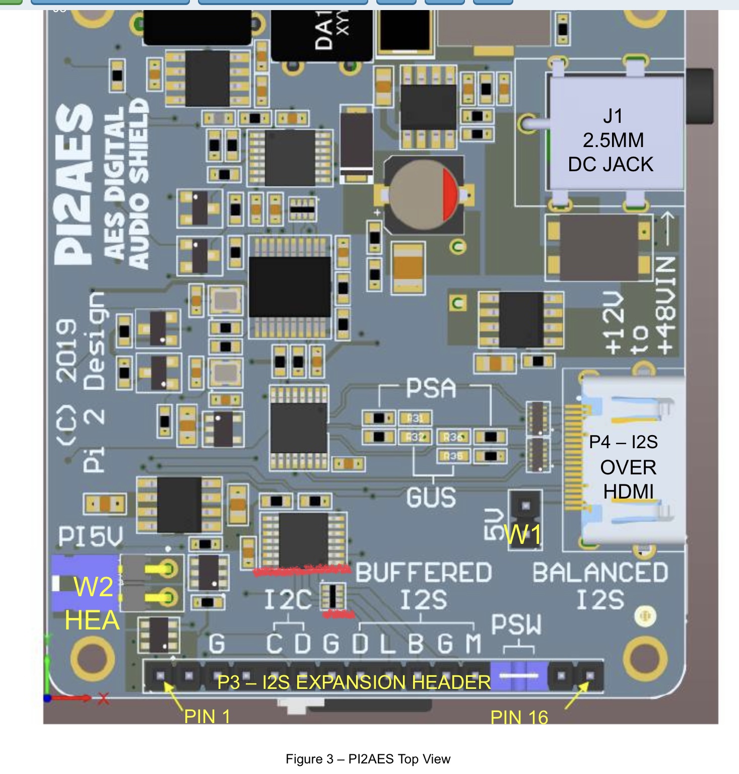

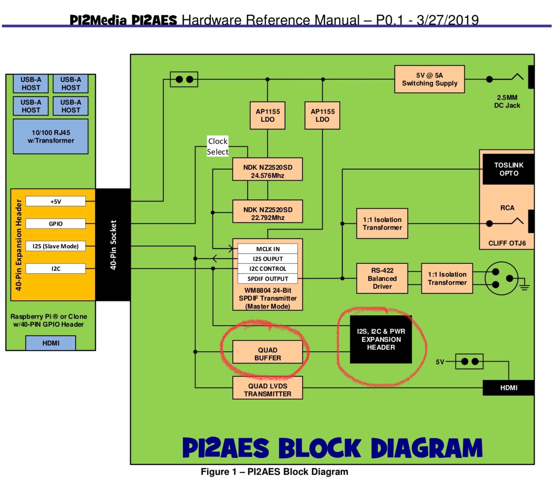

Сравнил Hardware Reference Manual на 502 и pi2aes, у последней в явном виде указаны 2 i2s выхода:
  • BUFFERED I2S OUTPUT – Parallel Buffered I2S is available for direct short distance connection to off-board D/A. Perfect for DIY use! I2C for control is also provided as well as 5V Regulated and Input Voltage Rails.
  • DIFFERENTIAL I2S OUTPUT – A DS2063 Differential Transmitters is used to drive the I2S Bus over a standard HDMI Connector. The Pinout is Selectable Between the PS Audio and Gustard Standards.
У 502 такого нет.
Вот еще из мануала подтверждение результатов прозвонки:

Подтвердились мои опасения - выход I2S (не HDMI) с разъема GPIO малинки идёт сквозняком через шляпы, и шляпы ни какого влияния на этот I2S не оказывают.
Т.е. все прелести, которые есть на шляпах (два клока, микруха WM8804 и прочее), все это для конвертации I2S с малинки в цифровые выходы SPDIF, AES на шляпах и к выходу FUFF I2S на шляпах ни какого отношения не имеют.
Т.е. все утверждения, которые я читал на этом форуме, мол выход I2S с размера GPIO малинки плох из-за наличия только одного клока на ней, а вот выход с BUFF I2S на шляпе - это совсем другой звук из-за двух клоков на шляпах, все эти утверждения, мягко говоря, ошибочны.
Резюме: для подачи I2S (не HDMI) на цап шляпы не нужны, точно такой же сигнал получаем с разъема GPIO малины.

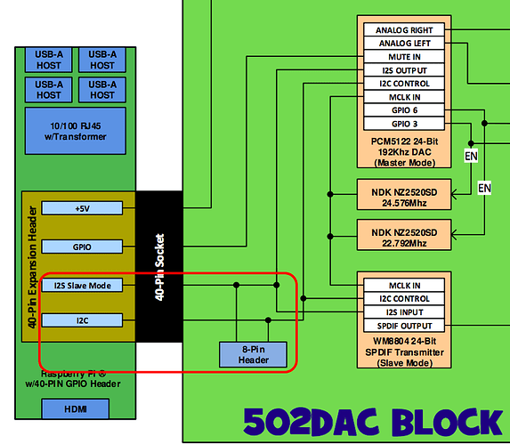

На схеме 502DAC видно, что между GPIO разъемом и контактами I2S на штырьковом разъеме ни чего нет, это два разъема соединены напрямую, что и подтвердила прозвонка, сделанная Александром

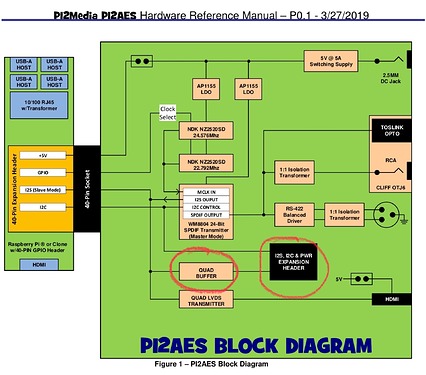

А на схеме PI2AES между GPIO и разъемом BUFF I2S присутствует какой-то QUAD BUFFER
Камрады, у кого есть плата PI2AES, а так же время и желание, прозвонить соответствующие контакты на разъеме GPIO и BUFF I2S шляпы PI2AES, что бы закрыть вопрос.

На схеме PI2AES по дорожкам видно, что сигнал на выход BUFF I2S идет через какие-то две микросхемы, отмечены на схеме
Кто-то знает, что это за микросхемы, какая их функция?
Просьба прозвонить все еще актуальна.
