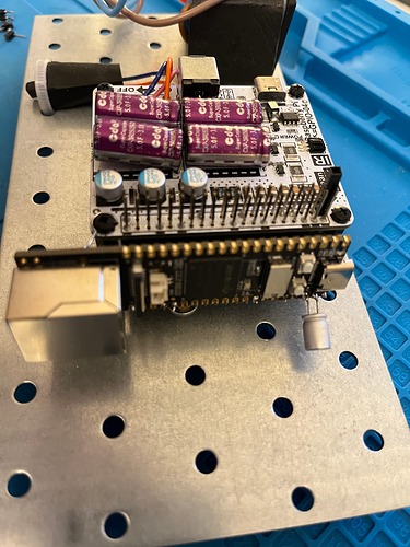

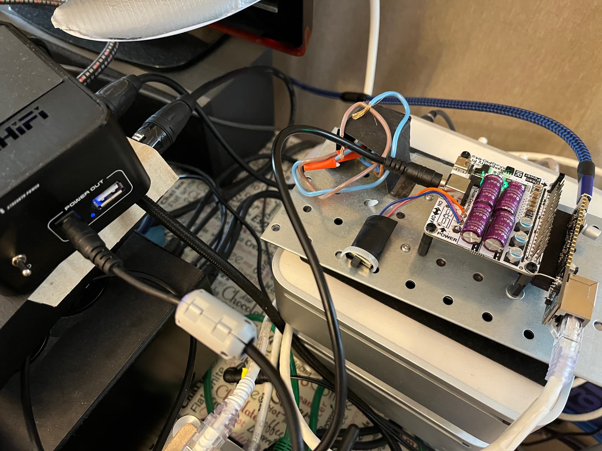

Привет, подскажите/покажите как реализованно питание на суперкапах?
На сколько времени работы хватает? И как заряд реализован?
Это буфер, он держит не долго
Схема есть?
https://aliexpress.ru/item/1005008126767381.html
https://aliexpress.ru/item/1005009702048984.html

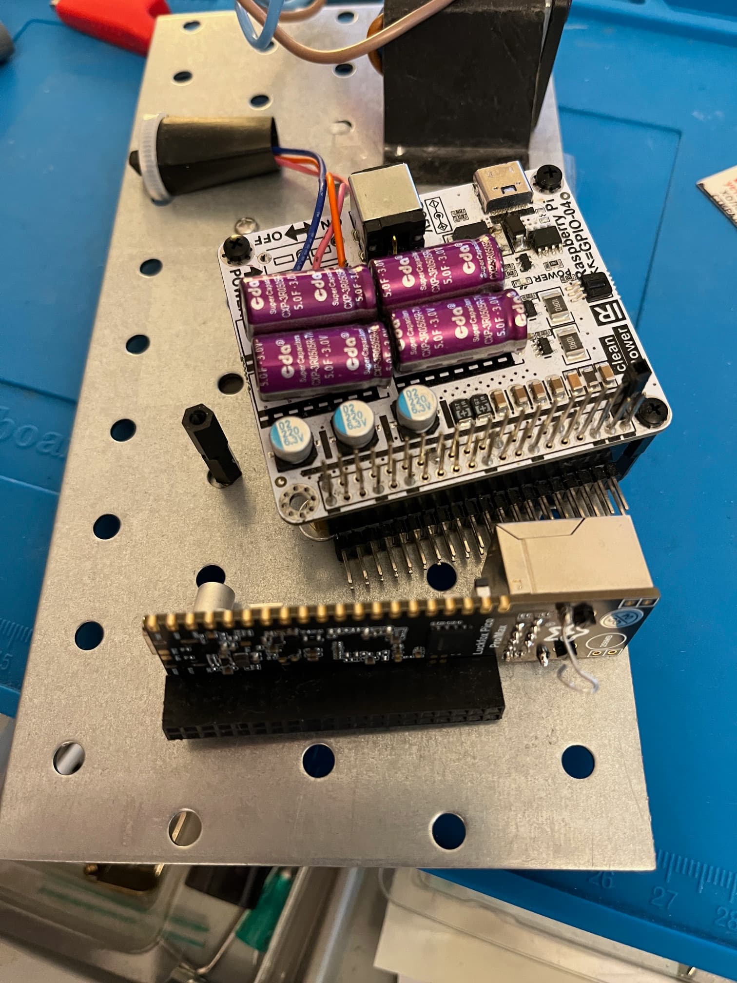

Я не совсем понял - это питание подходит для любой малины и RPi5 в том числе?

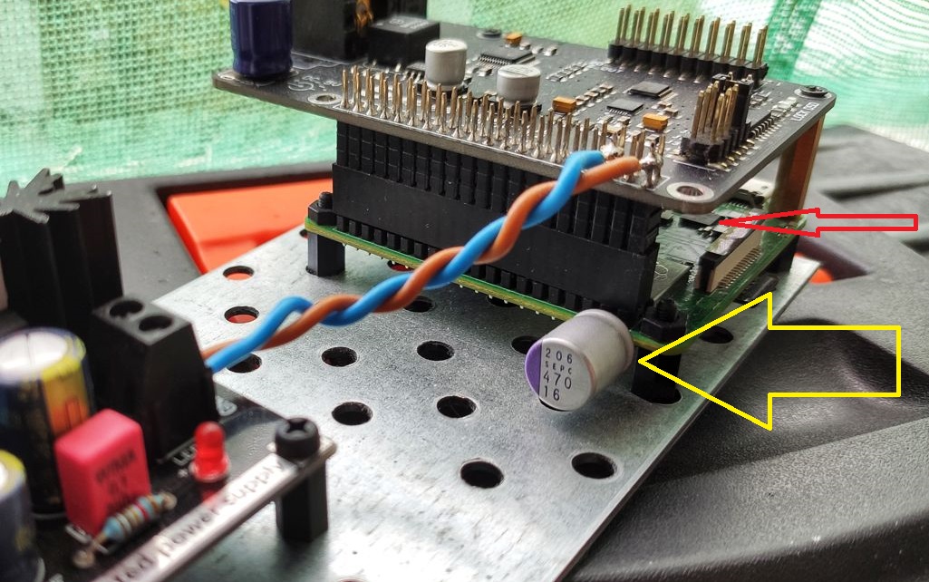

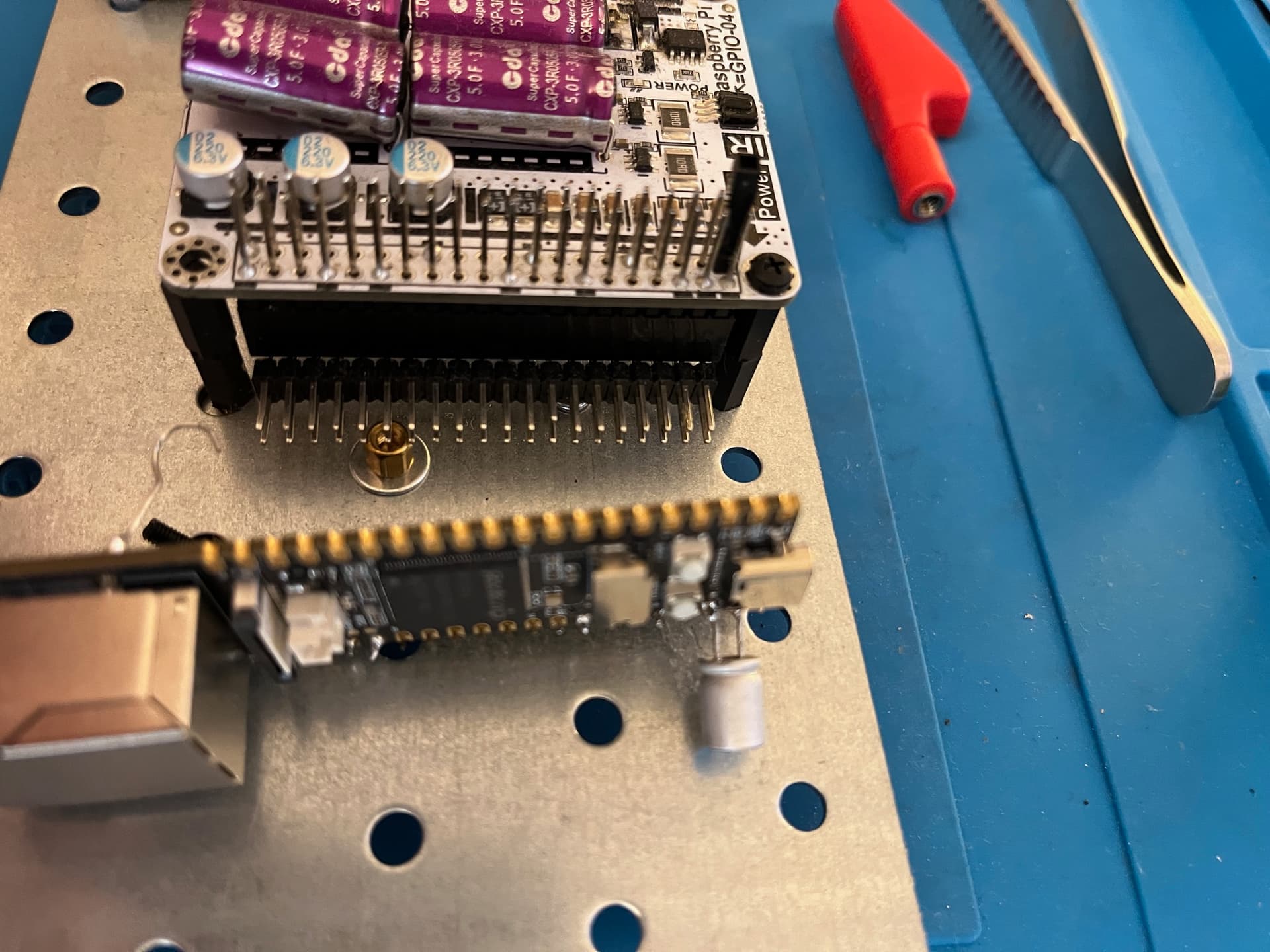

Если распиновка GPIO одинакова с третьей и четвертой серией, то конечно подойдет. Но глубокое имхо, один хороший полимерный конденсатор, припаянный как можно ближе в микросхеме pmic, на ее входе, принесет пользы больше. Как компромисс - это ноги гребенки пины 5 вольт и земля, они как раз на расстоянии 5 мм и банка диаметром 10 мм паяется туда идеально, как на фото по желтой стрелке. Бескомпромиссный вариант, разобраться где у микросхемы pmic вход (сама микросхема в моем случае по красной стрелке) и припаять прямо на керамический конденсатор сверху.
Используются только питающие пины, остальные не задействованы ( физически не подключены) служат как держатели Лиса
Понял, большое спасибо за инфу и фотки.

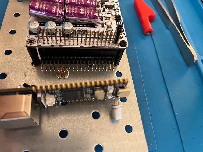

А что за конденсатор на самой лисе и как подбирали?
Сейчас уже не вспомню, кто-то на форуме посоветовал. Может быть даже
andlo
Андрей, посмотрите повыше на фото, кажется такой же конденсатор.
