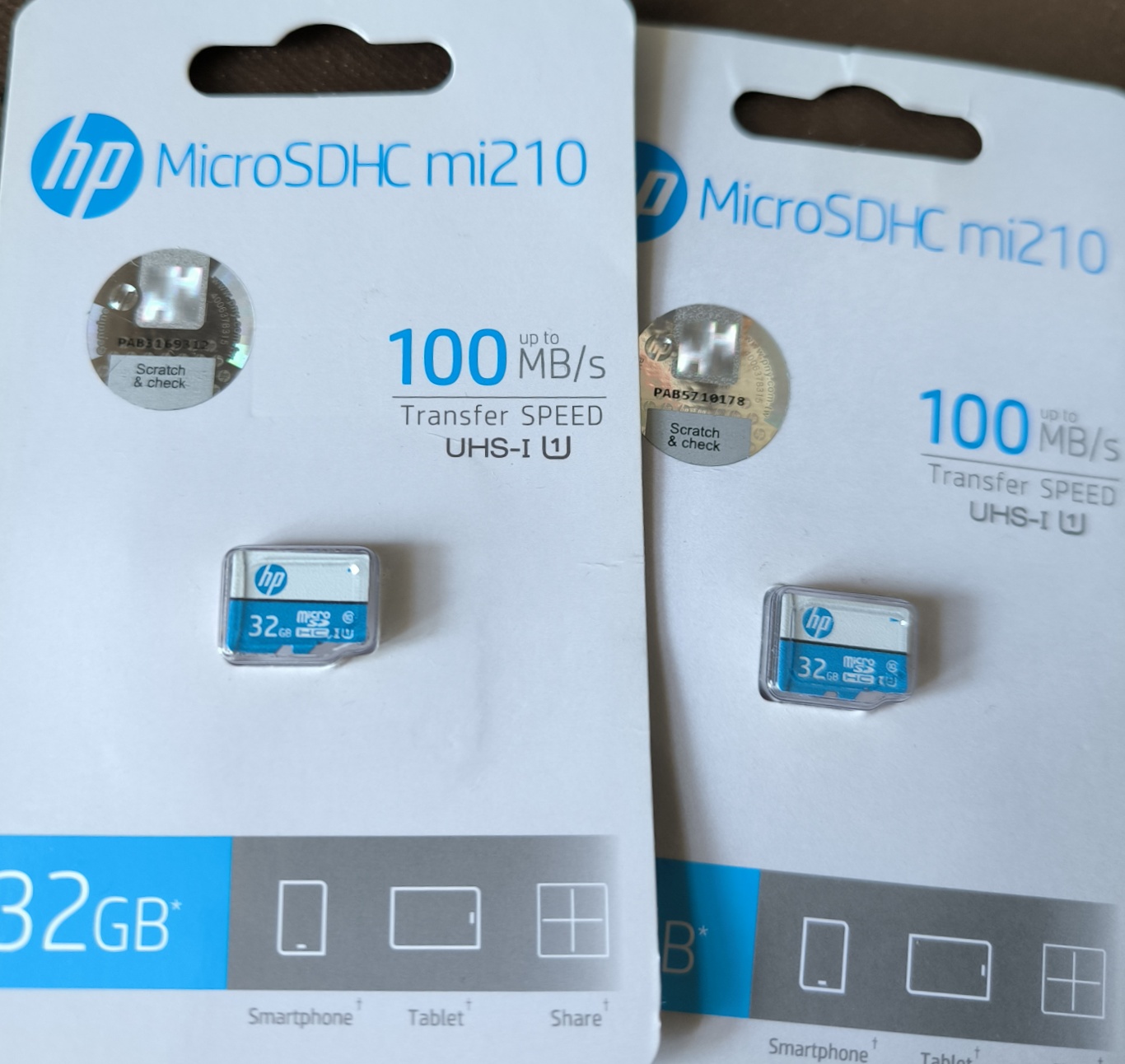

Да в принципе все равно какую по большому счёту. Я на алишке прозапас в акции “три товара за стописят рублей каждый” взял HP, как бы странно это не выглядело.
