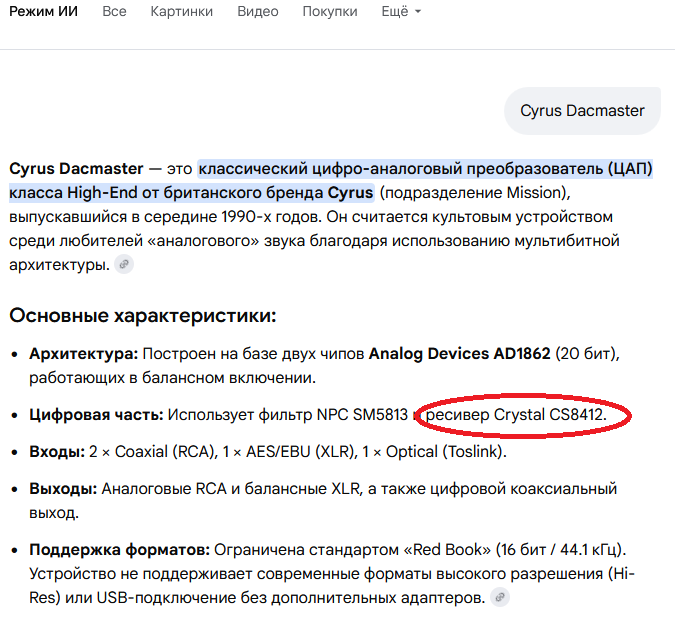

Рустам, подглядел на другой площадке какой у Вас ЦАП. С учетом обведенного красным - можете не тратить время и деньги на переборы разных источников. Ресивер 8412 причешет все на свой лад (джиттер у него бешеный по нынешним меркам).
Благодарю. Посмотрел в мануале, через AES вход джиттер 45pSec.

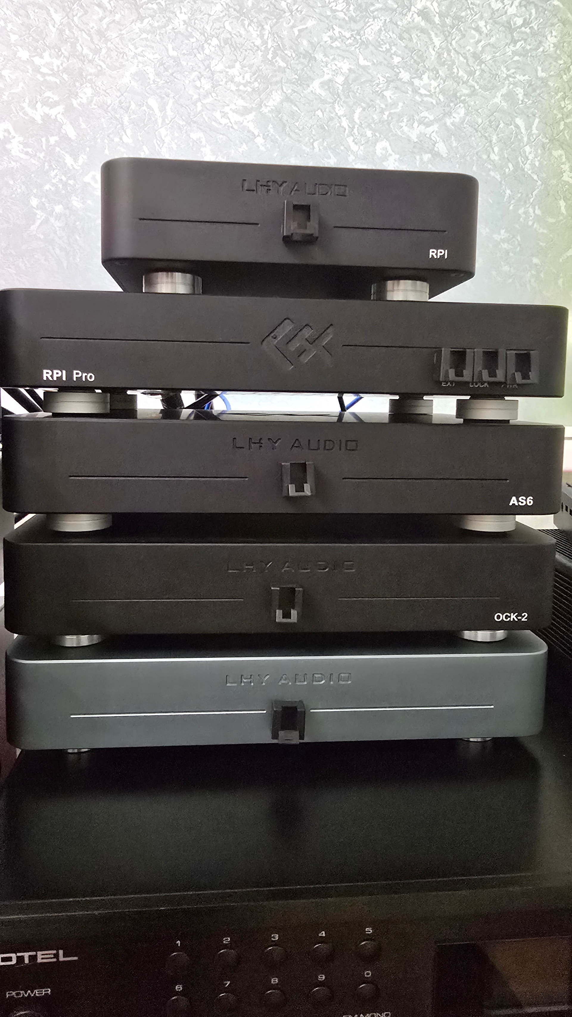

А самый нижний блок это что?

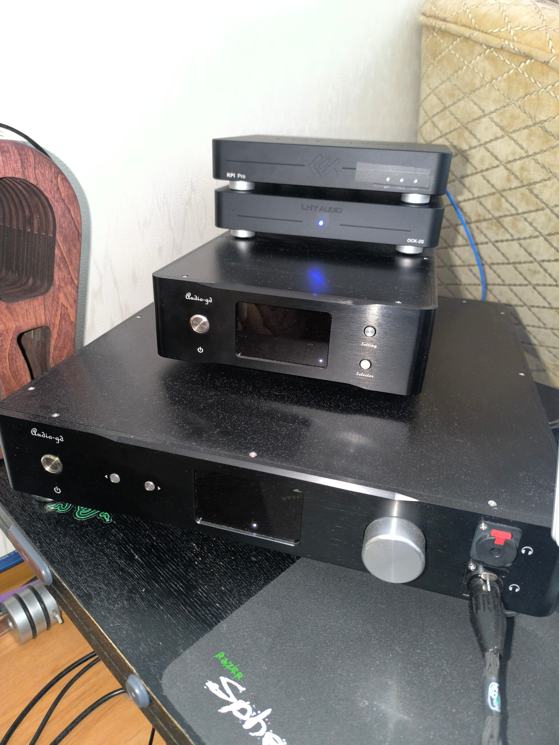

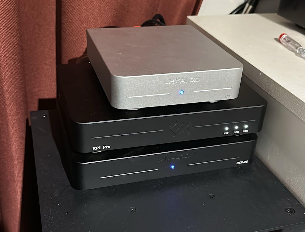

Как вообще впечатление от сетапа? Есть разница между просто RPI Pro и комбо RPI Pro + UIP?
Эксперименты и опыты пока еще продолжаются…
А так, на данный момент,
если при первом RPI Pro подключении к Gustard R26 usb вход явно проигрывал, на мой слух/вкус, комбинации RPI Pro + VMV T2 - i2s - R26,
то после с экспериментов с Diretta в цап сейчас остался подключен только кабель USB :grinning_face:

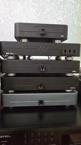

Сейчас система состоит из Roon core на NUC с ЛБП подключен в свитч Tenda на 2,5Gbps, сюда же NAS Synology подключен тоже на 2,5 Гигабита + SFP модуль с оптикой от свитча Mikrotik crs328 дает локалку и интернет, SFP оптика 30 метров от этой же Tenda в LHY AS6, в AS6 кроме оптики подключен usb 3.0 ethernet Ugreen 2.5G уже в LHY RPI. Между RPI и RPI Pro коротеньким сантиметров 12 cat6 (без экранов) патчкордом прямое соединение.
