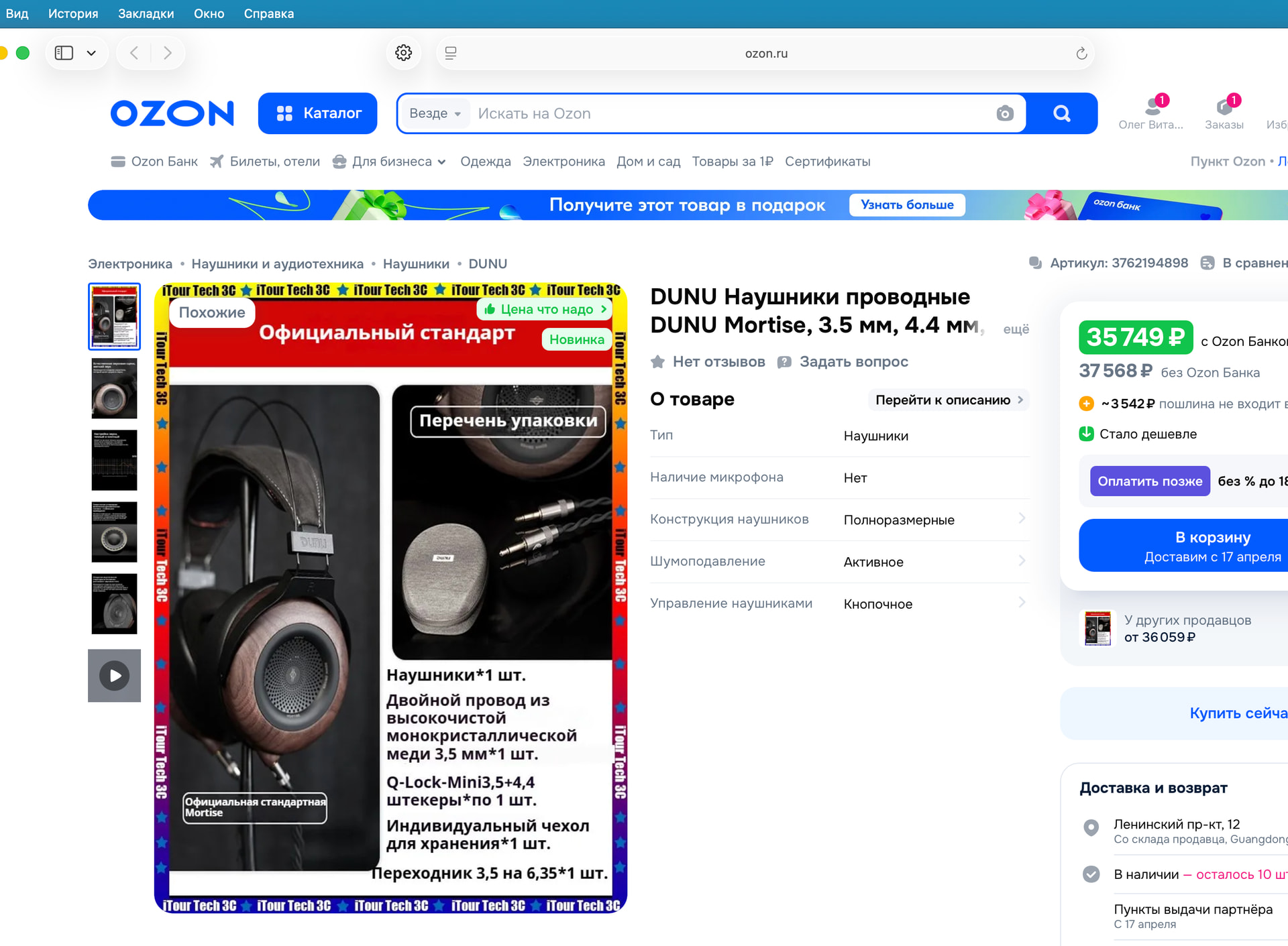

Ещё один потенциальный напарник для Дуни - Dunu Mortise:

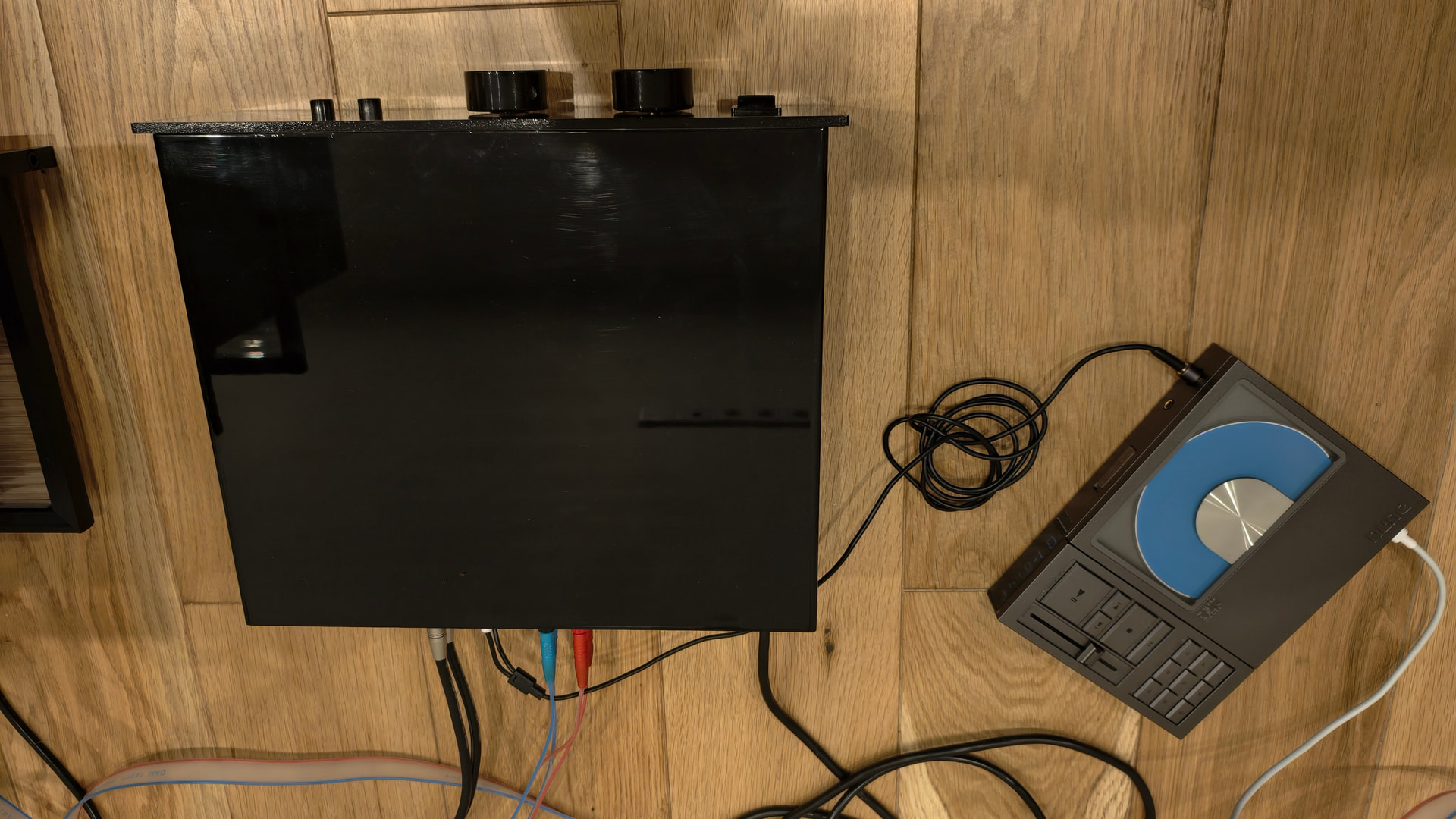

Заколхозил через переходник в большую систему и доволен. Поиграл уровнями.

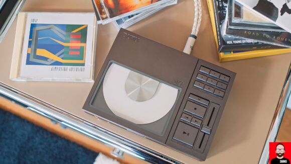

Concept R — портативный CD‑проигрыватель со встроенным ЦАП типа R2R и усилителем для наушников. ЦАП R2R — это полностью дифференциальный четырёхканальный модуль с точно подобранным массивом из 192 резисторов. Но Concept R — это гораздо больше, чем просто встроенный ЦАП. Его цена в Европе — около 700 евро, в США — примерно столько же. Да, он произведён в Китае.
Внешний вид и ощущения

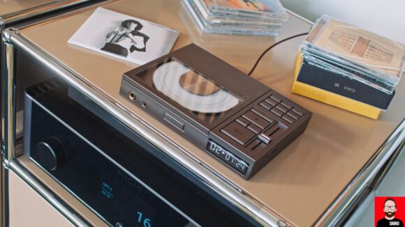

Корпус Concept R изготовлен на станке с ЧПУ из цельного куска алюминиевого сплава аэрокосмического класса. Такое утверждение часто встречается в аудиоиндустрии — особенно упоминание «аэрокосмического» класса, — но здесь это действительно что‑то значит: качество сборки не идёт ни в какое сравнение с тем, что я держал в руках за эту цену.

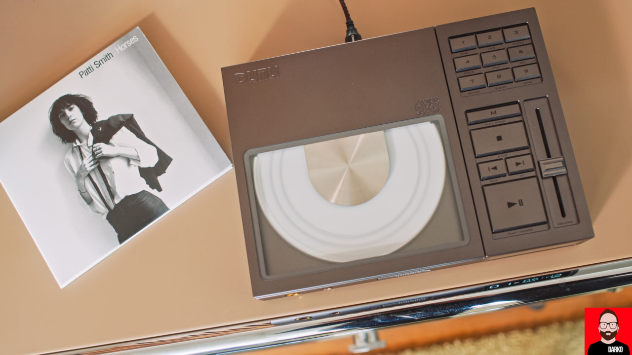

Расположение кнопок отсылает к проигрывателям Technics и доставляет тактильное удовольствие: пронумерованные кнопки обеспечивают прямой доступ к каждому треку на диске, а кнопка воспроизведения/паузы достаточно большая, чтобы даже при толстых пальцах промахнуться было невозможно. Ползунок громкости, выполненный в стиле регулятора высоты тона Technics, имеет физическое сопротивление, подобранное чрезвычайно удачно. Монохромный OLED‑дисплей диагональю 2″ чёткий и читаемый. Окно, через которое виден CD, сделано из закалённого стекла.
Сказать, что Concept R собран как танк, — это ещё мягко сказано.
Размеры — 205 мм × 150 мм × 32 мм, вес — 1165 г. Он скорее транспортабельный, чем портативный. Положите его в сумку с включённым фиксатором — и ничего случайно не сработает, но в карман куртки он не поместится. Скорее всего, большинство людей будут держать его на виду: на журнальном столике, офисном столе, диване или серванте. Назовём его «кирпичом для воспроизведения CD в стиле Braun». Я имею в виду это как наивысший комплимент.

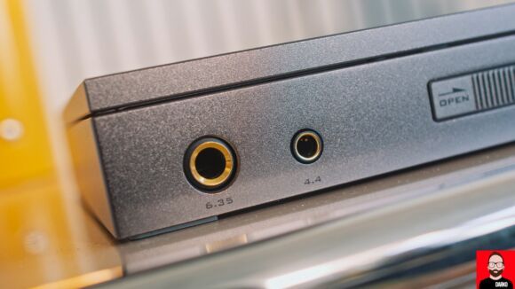

Что касается подключения наушников: на передней панели есть несимметричный выход 6,35 мм (выходное сопротивление 0,6 Ом) и балансный порт 4,4 мм (1,2 Ом). Значение 1,2 Ом важно для низкоомных внутриканальных наушников (IEM), где более высокое выходное сопротивление может исказить частотную характеристику. При питании от сети через балансное подключение Concept R обещает до 1,3 Вт на канал при нагрузке 32 Ом.

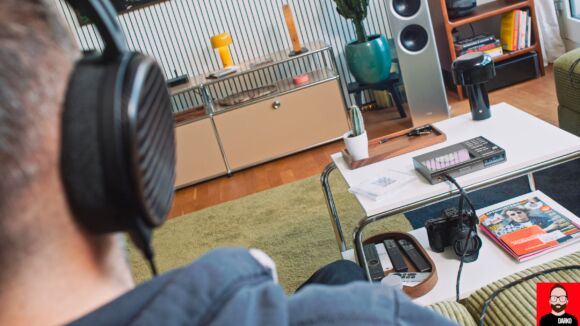

Сценарий 1: CD‑проигрыватель на журнальном столике с наушниками

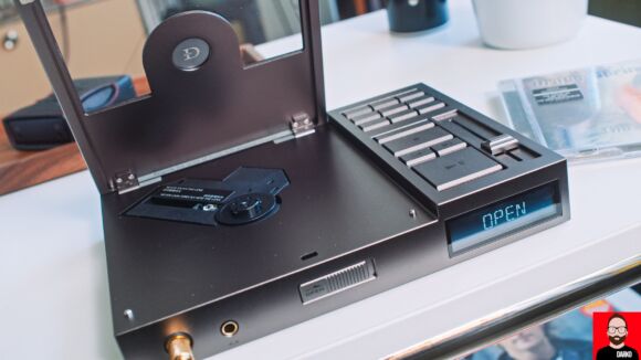

Чаще всего я использовал Dunu именно так. Встроенный аккумулятор (3,8 В, 12 000 мА·ч) рассчитан на десять часов работы; на практике я получил около восьми. Проигрыватель работает во время зарядки, поэтому на диване это не так критично, как в кафе.
Механизм загрузки CD сверху открывается туго, но надёжно фиксируется с приятным щелчком. У Moondrop DiscDream 2 Ultra нет механизма фиксации крышки вообще. И хотя я перемещал Dunu во время воспроизведения, мне не удалось вызвать пропуск трека. Собственная сервоархитектура и лазерная головка Sanyo надёжно удерживают диск.
Подключая FiiO FT7, я запустил альбом Spirit of Eden группы Talk Talk. Dunu, как и альбом, — не броский хит для толпы. Concept R (в режиме класса A) обладает солидным макродинамическим присутствием и обеспечивает очень приличное разделение слоёв, но в верхнем диапазоне он немного сдержаннее, сдерживая иногда своенравные низкие высокие частоты FiiO, не скатываясь при этом в мягкость. Подача не слишком аналитична. Кто‑то может назвать её «средней прожарки».

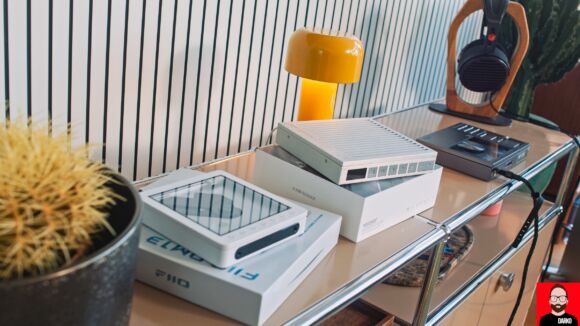

По сравнению с более доступными конкурентами Dunu звучит масштабнее, весомее и динамичнее, чем FiiO DM13 или Moondrop DiscDream 2 Ultra (оба я обозревал в прошлом году). Я знаю это, потому что проводил прямое сравнение.

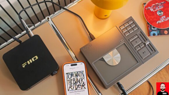

Сценарий 2: USB‑ЦАП для сетевого стримера
В отличие от многих компактных сетевых стримеров, FiiO SR11 оснащён USB‑выходом. Это полезно здесь, потому что единственный цифровой вход Concept R — USB‑C, а соседний порт USB‑C предназначен для зарядки. Согласно спецификации, USB‑вход поддерживает нативный DSD до DSD512 и PCM до 32 бит/768 кГц. Я не использую DSD и не собираюсь начинать сейчас, но для потока Roon 24 бит/192 кГц альбома The Black Rider Тома Уэйтса подключение работает как заявлено.
Этот сценарий также позволил провести прямое сравнение с Chord Mojo 2, который был у меня под рукой. И тут стало интересно, потому что слышимые различия между ними оказались меньше, чем я ожидал. Оба предлагают сопоставимую мощь и масштаб. Mojo 2 делает акцент на более детальном воспроизведении и делает разделение инструментов более очевидным. Dunu склоняется к чуть менее разрешающей, но не менее увлекательной насыщенности. Ни один вариант не ошибочен; это разные «вкусы» в схожем ценовом диапазоне (хотя я бы всё равно назвал Mojo 2 технически более совершенным из двух).
Одно предостережение: при работе от аккумулятора выходная мощность Dunu в 1,3 Вт падает примерно вдвое, что ставит его в один ряд с Mojo 2. Используйте Concept R как настольный USB‑ЦАП с подключением к сети — и вы получите полную мощность усилителя. Возьмите его с собой — и у вас будет что‑то близкое к эквиваленту Mojo 2.
Сценарий 3: CD‑проигрыватель для двухканальной Hi‑Fi‑системы
На задней панели есть балансный аналоговый выход 4,4 мм с фиксированным линейным уровнем сигнала 4,2 В. Поскольку это линейный выход, Dunu уже работает на полной громкости, поэтому ползунок громкости здесь не действует. Для этого (в моём случае) есть ручка громкости Rotel Michi X3 S2.
ЦАП Dunu звучит немного мягче, чем собственный ЦАП Michi. Предпочитаемо ли это — вопрос вкуса. Michi предлагает чуть более живые переходные процессы и лучшее определение басов; Dunu придаёт большую физическую выразительность вокалу Патти Смит. «Лошади, лошади, лошади, лошади!» Выбор непростой. Я знаю это, потому что также подавал сигнал на усилитель Rotel от Dunu в цифровом виде через TOSLINK и напрямую сравнивал два пути сигнала.
