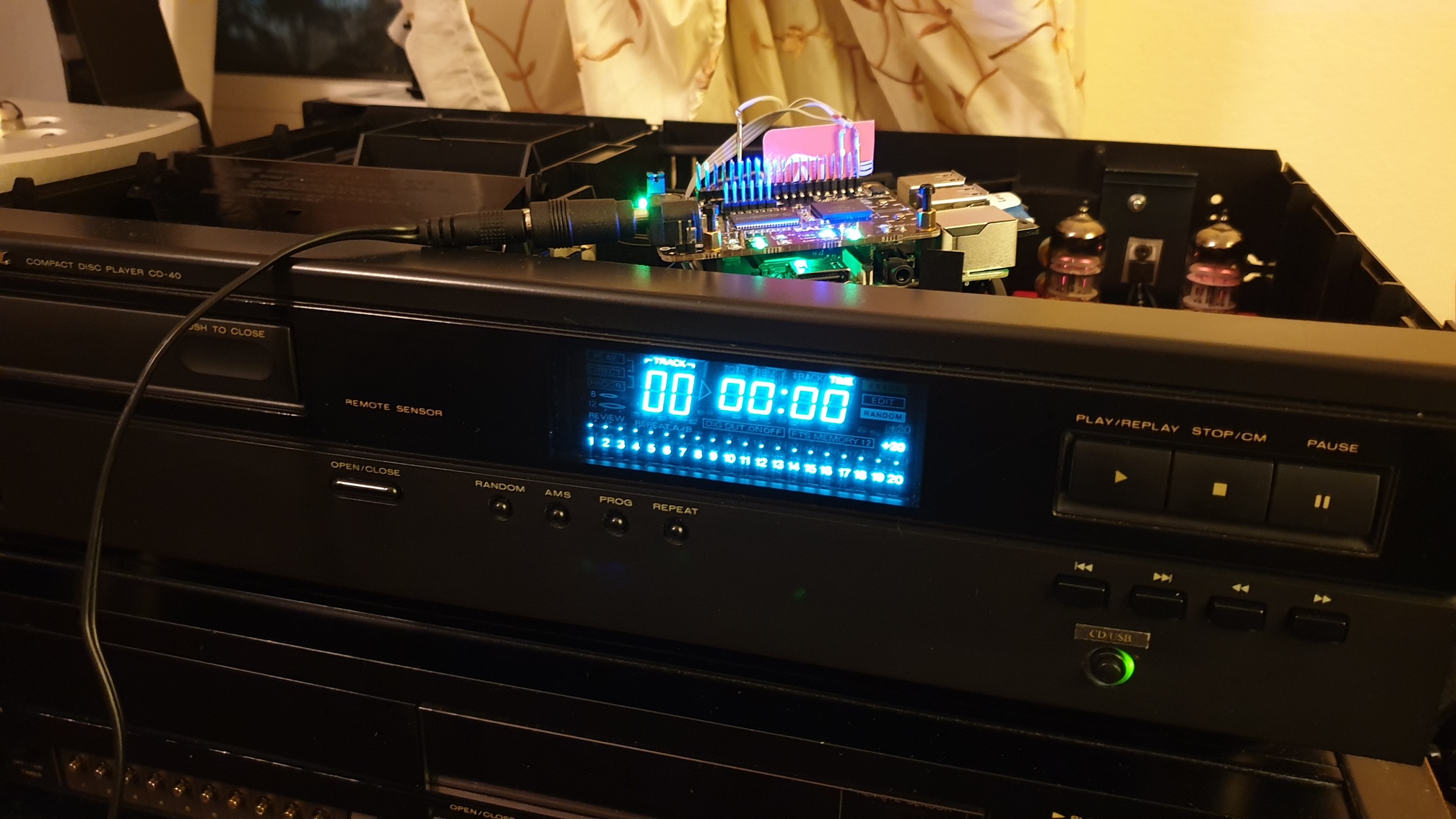

Чё эт такое?
это )…
с этим я не могу отличить CD от файла!!! это оно! :wink:

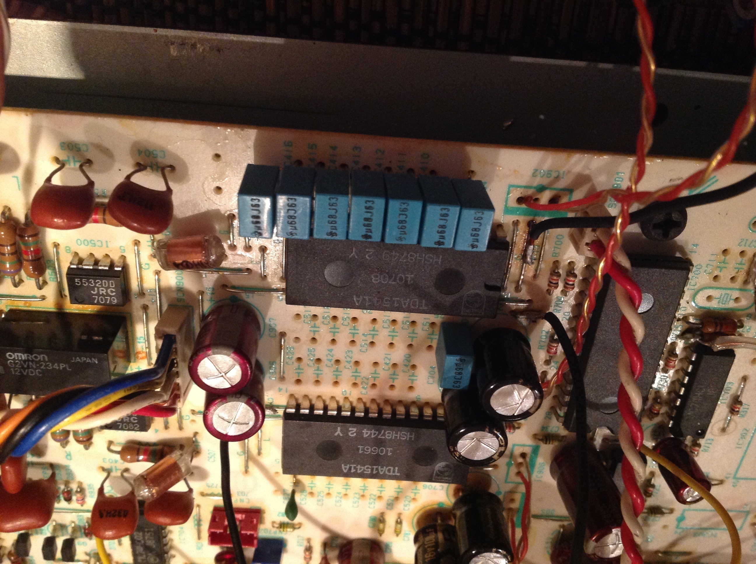

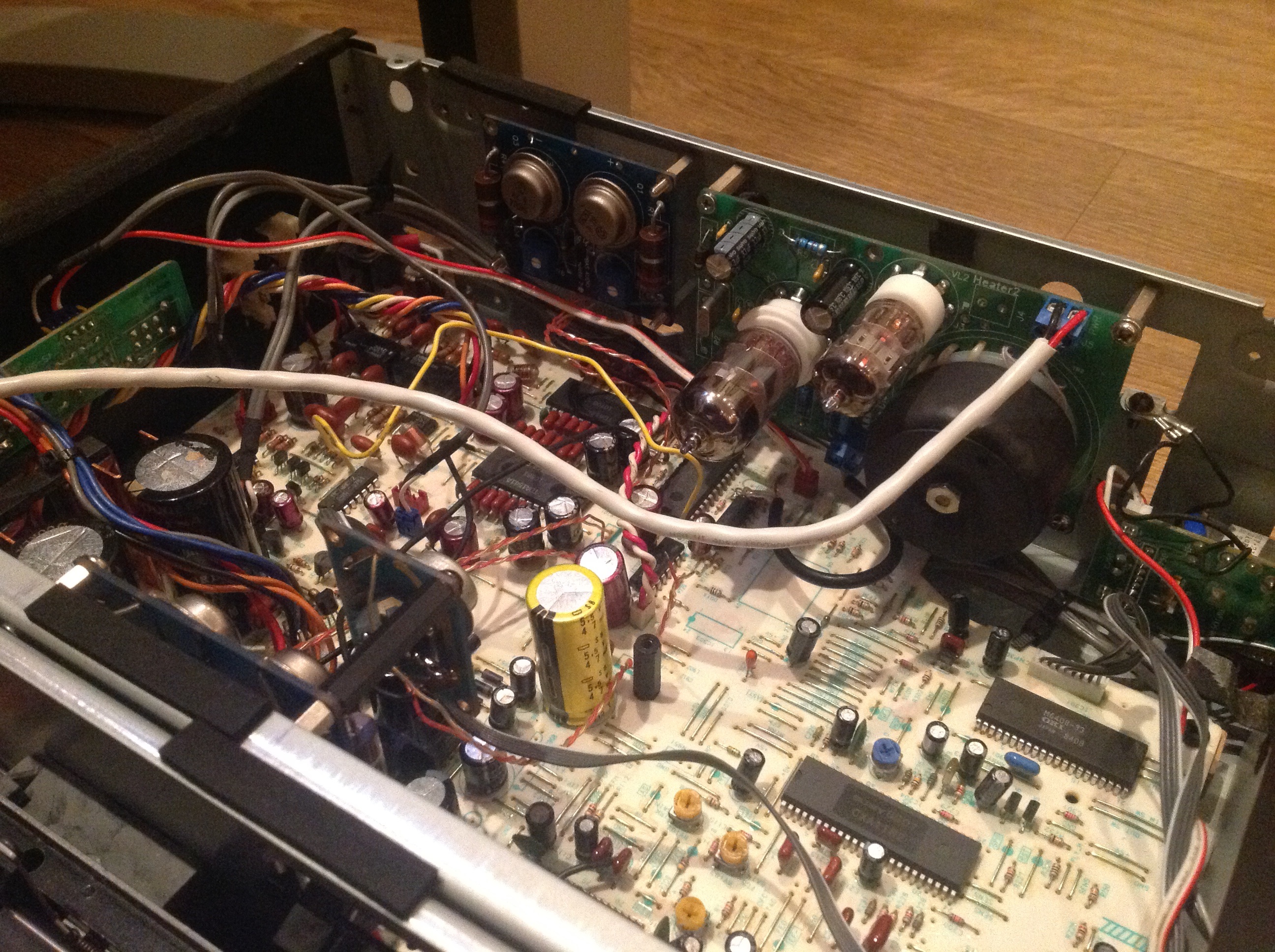

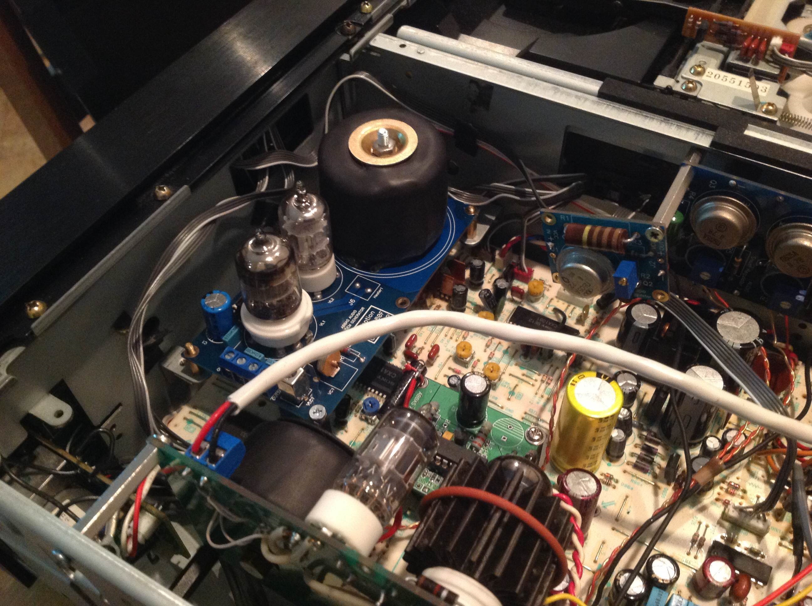

Всем Привет!
Хочу поделится своим опытом по СД.
Было это лет 6 назад и были у меня Филипс 880 и Сони 337ЕСД, делал я с помощью Аббаса очень сильный апгрейд Сони337 у которой на борту аж два чипа 1541 и транспорт KSS190A. Я в Соньку впихнул ламповый клок, дем клок, поставил стабы по питанию шин +/-5В на германиевых транзисторах п605, заменил керамические кондеры вокруг чипов 1541 на сименсы синие, которые любит ставить Аббас в свои изделия. Короче играла эта Сонька очень хорошо, на выходе были операционные усилители, но мне говорили что СД Филипс будет лучше и я потом купил Филипс 880, у которого на борту 1541 с короной.
Что я хочу сказать, то лично мне понравилась Сони-337 чем Филипс-880, апгрейженная Сони играла намного лучше Филипса-880, и тогда я решил восстановить Сони 337 в первоначальный и первозданный вид, и как потом оказалось и замечено было не только мной, то Сони-337 играла интересней чем Филипс880. Мне кажется, и это я уже не один раз слышал, что звук в Филипс-880 портит его цифровой фильтр 7220.
Если бы я сейчас решил купить CD плеер как трансорт, то с удовольствием взял бы Сони-337, или взял бы просто СД-плеер для прослушивания Марантс-84, у которого транспорт СДМ-1 и чипы 1540.
Однако, звук с аналоговых выходов Филипса и Сони, звук с доработанных Фила и Сони, и звук с цифровых их выходов – это разные звуки. И не всегда можно интерполировать одно к другому. (раз уж тут ветка по выбору транспортов).
А так да, если рассмотреть именно один из камней преткновения – то ЦФ у Сони приятнее ЦФ у Филипса. Но ведь бывает ещё ампутация ЦФ, то бишь NOS :slight_smile: – и там снова другое звучание).
