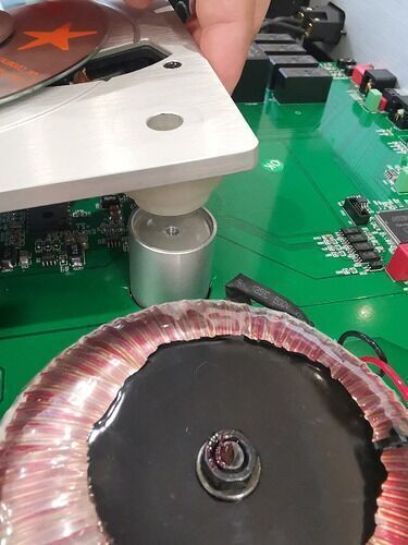

А пружины в транспортном положении намертво сжаты этим винтами, а в рабочем положении - винты ослабляются и можно регулировать степень жесткости демпфера , или на полностью разжатых пружинках болтается механизм , или можно заворачивая винты - изменять жесткость демпфера , как больше нравится? Так?
У меня их младший брат)
У меня стол сразу был в рабочем положении, но весь обложен поролоном. Регулировать можно.
Мы лишь про транспорт ТС -как устроены опоры у его Аватара
На этом фото Аватара, механизм просто ногами стоит на торцах стоек - нет никаких демпферов. Так куда же * значительно проще* на Маранцах, чем на этом Аватаре ? :wink:
Разные похоже Аватары по комплектации опорами механизма

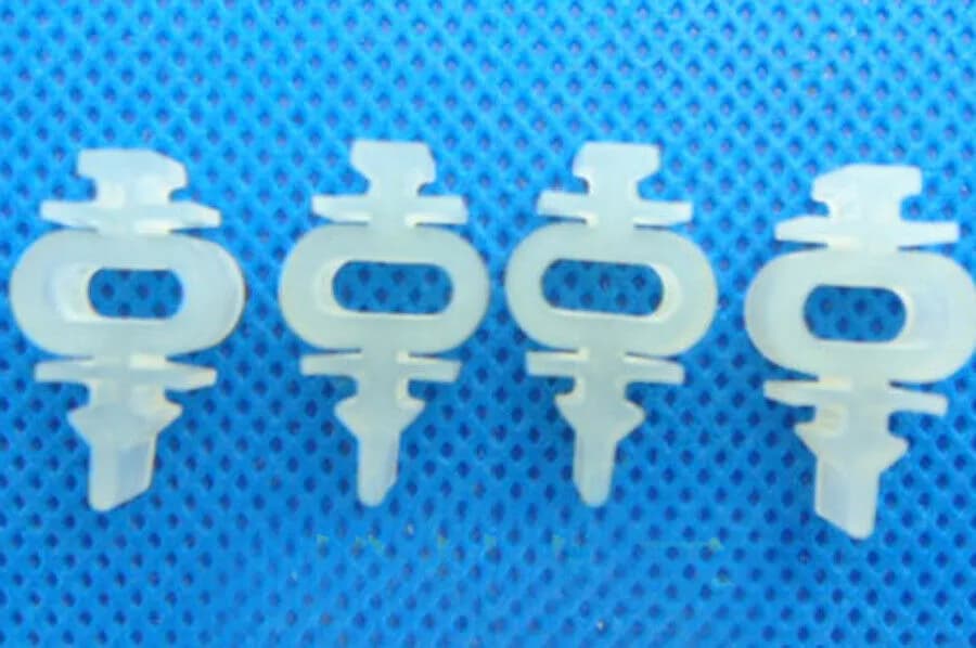

В прорези транспорта устанавливаются вот такие демферы… Никаких винтов, никакой регулировки.
Но это же Marantz, а не какие-то китайцы безродные)
Если эта фишка не жесткая , типа силиконовая , то ее овал - полноценный демпфер, да)))
При чем работающий во всех направлениях, в отличие от подпружиненного винта
Да, вот только лучше аппарат не пересылать никуда с такой конструкцией и без фиксации транспорта… Не зря на старых аппаратах в комплекте шли транспортировочные винты, фиксирующие транспорт. Потому как я лично, на своем опыте, убедился получив аппарат из Германии что вылетает транспорт из вышепоказанного демпфера при перевозке очень легко) У китайцев есть винты, а здесь просто силиконовая фигня…
как демпфер -она выполняет свои функции,а что нет жесткой транспортировочной фиксации меха -плохо.
Вопрос глупый)) но как раньше с начала 80 все транспортировалось?)) намертво прикручено было?

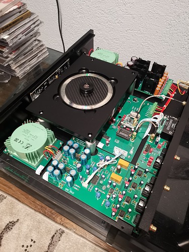

Здравствуйте! Вчера вечером курьер привёз транспорт Denafrips Avatar. Как я уже писал в соседней ветке, таможню с меня не взяли совсем.
Аппарат впечатляет своими размерами и достаточно увесист. Упакован был в две коробки и доехал целым и невредимым. У меня не было ещё CD с верхней загрузкой, установка диска это целый ритуал и ожидание магии!
Транспорт подсоединил к цапу по коксу и поставил греться.
Пуль это вообще брусок металла! Его можно носить с собой как средство защиты.

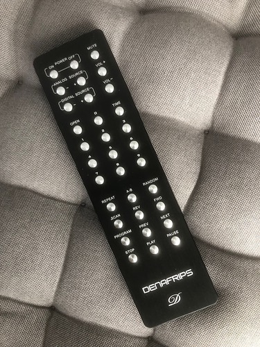

Сейчас обнаружил, что кнопка с цифрой семь не реагирует на нажатия. Все остальные кнопки вроде работают. Немного неприятно, что у новой вещи сразу есть изъян. Наверное писать продавцу на Али бесполезно? Я никогда не сталкивался с возвратами и гарантиями из Поднебесной.
разобрать пульт - ватная палочка и изоприл в помощь кнопке 7

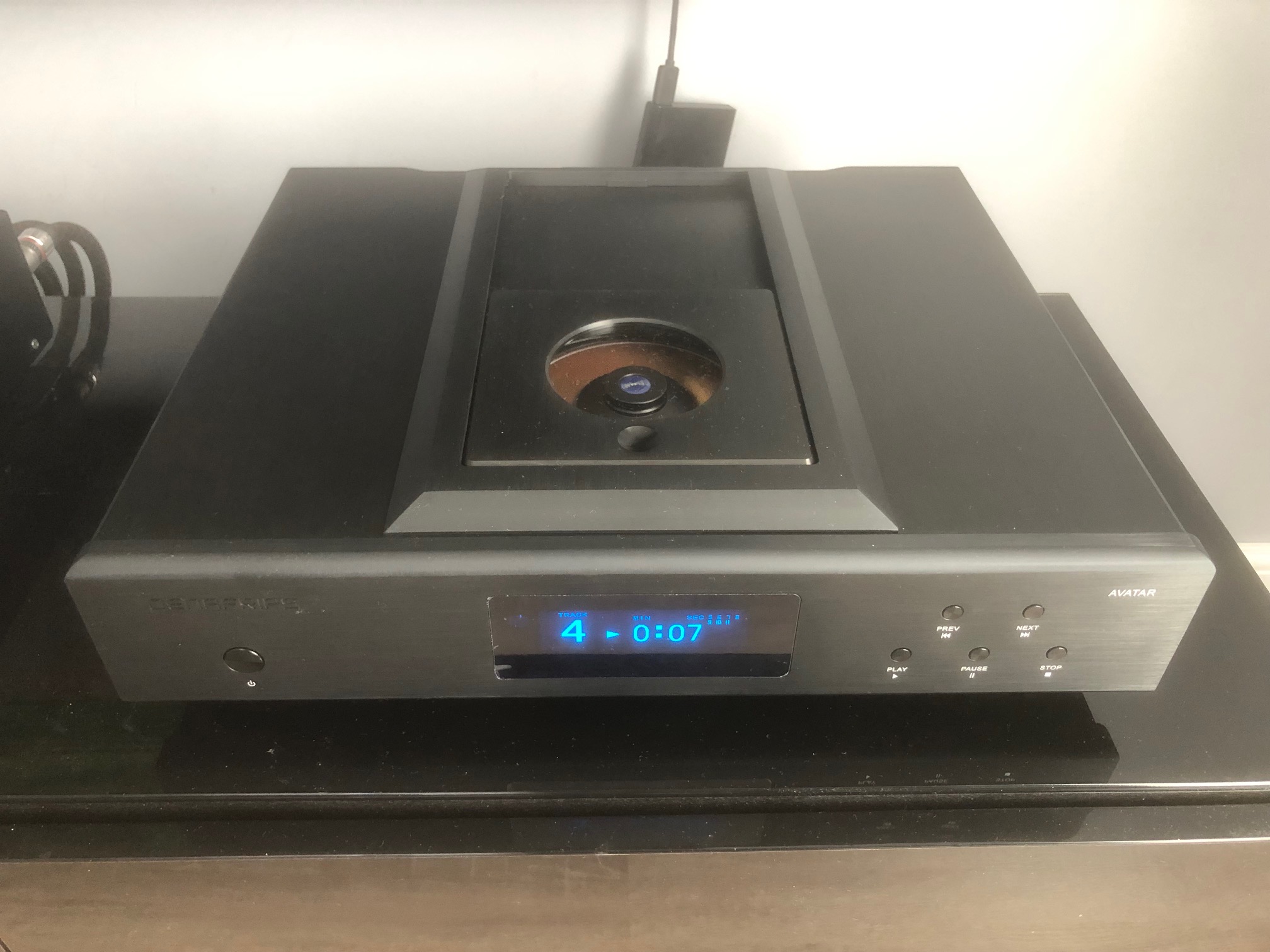

А у вас механизм в транспортном , или рабочем положении был ?
В свете постов выше -любопытно как приехал к вам?
Обязательно писать, пусть решают проблему…
Вот здесь я описывал доставку.
Вопрос не про доставку, а про механизм (лазерный привод): он был в транспортном положении (как то был зафиксирован -винты затянуты ?) ,или в рабочем положении
Было два кусочка поролона вставлены, один враспор лазера, второй подоткнут под корпус. Вес механизм подпружинивает (плавает). Я просто вытащил поролончик, вставил диск и нажал плей. Больше ничего не делал.
Раз в транспортном положении фиксировался поролоном, а в рабочем положении- плавает, то логично предположить, что у вас продвинутый вариант опор,с пружинами,или иными демпферами :wink:
