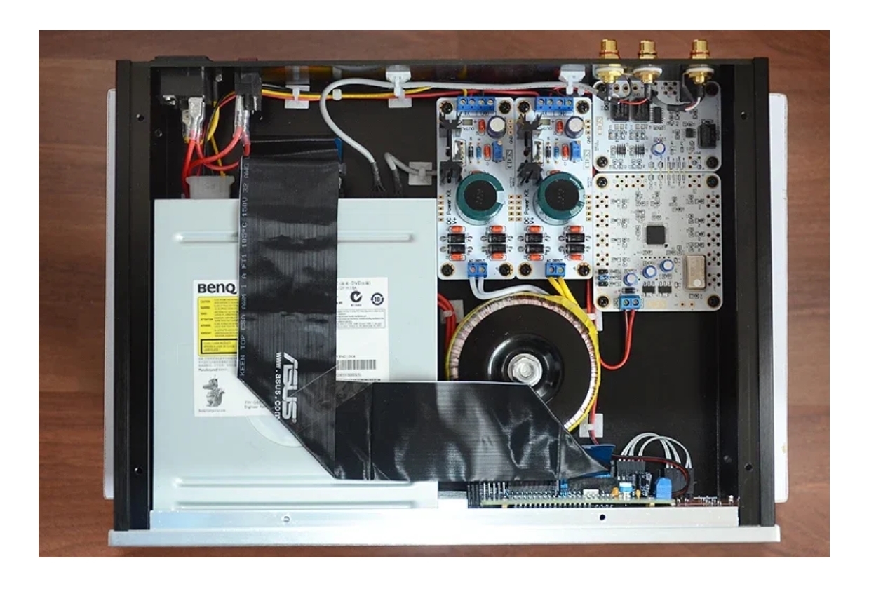

Класс!!! Первый раз вижу монтажную плату на основе полотенца… но вообще-то винтажно-аутентично!
Идея хорошая - использовать СД-ром ( коих в 00-вых было тьма) в качестве транспорта. В свое время пробывал - не удалось получить желаемого результата. Сейчас может реалии и поменялись.

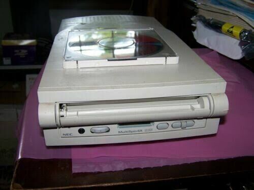

А еще лучше поискать scsi cd-r 90х :wink: У nec multispin управление было на морде, а сзади, цифровой выхлоп, который потом убрали
Питание только надо ему сделать правильное

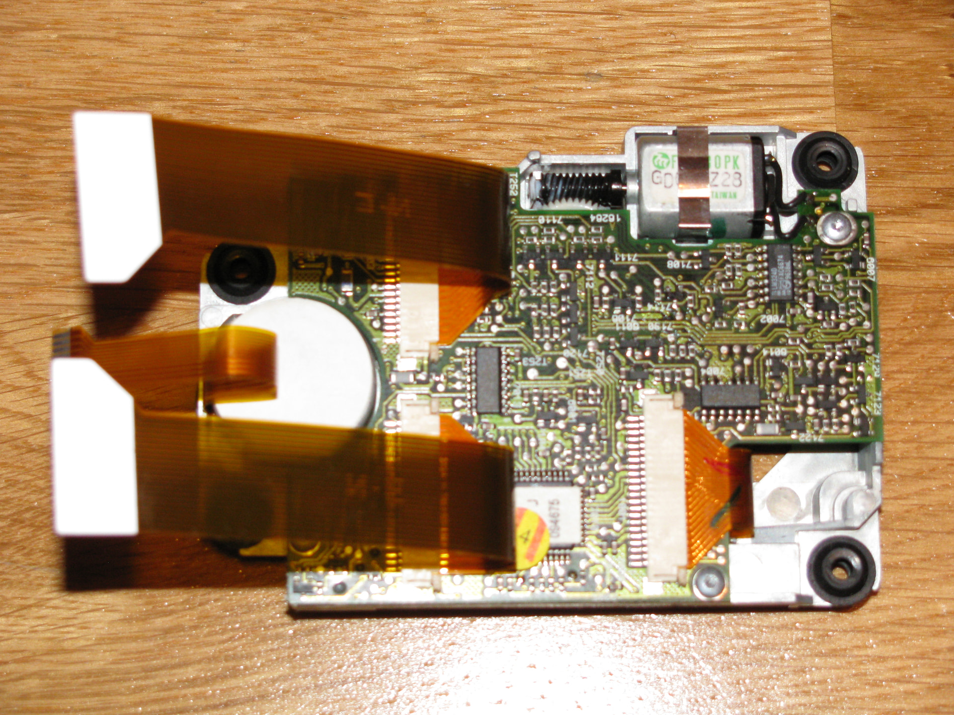

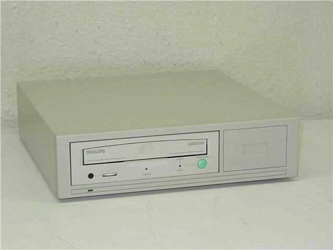

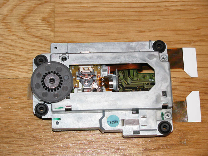

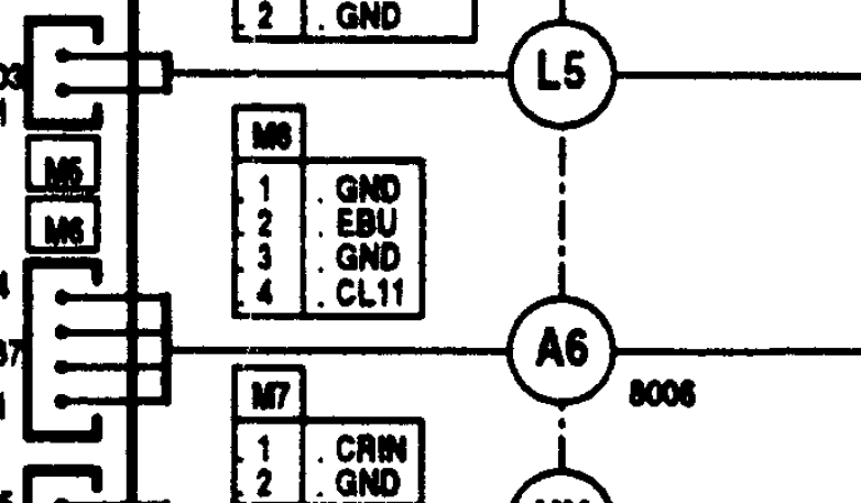

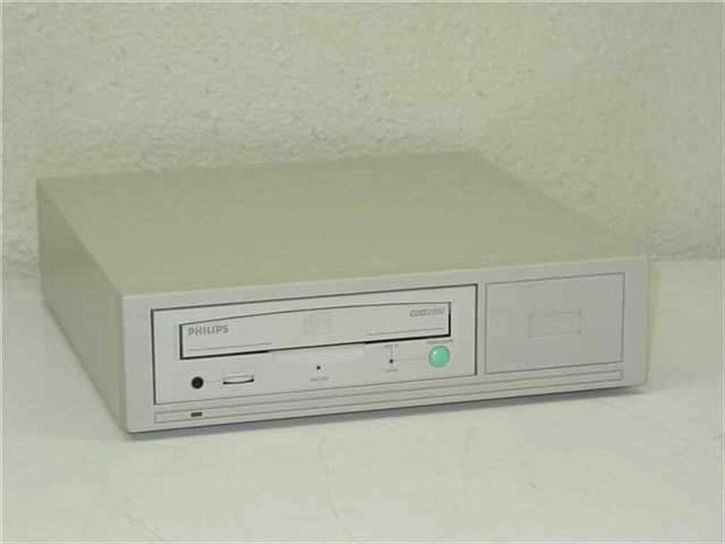

В студийные marantz/studer писалки ставили Philips CDD2000
которые стоили в районе 2 тыс в те времена.
Управление шло по scsi, а цифровой сигнал прямо с платы cd брали.
Механика как в cd pro 2, только двигатель бесколлекторный
Хорошая штуковина была :wink:
В моем конкретном случае задача была несколько иной - использовать копеечный СД-ром с возможностью менять его, как перчатки. А не килобаксовые приводы. Но увы…Это оказалось утопией в то время. У меня не получилось…
Эти приводы в 90х столько стоили, а в 2000х от них стали избавляться, т.к. scsi интерфейс терял популярность. Внешние HP SureStore 4020i пачками продавали, а там как раз филипсовская писалка. Можно тогда было за копейки их поиметь, да и сейчас наверняка всплывают, но народ их уже покупает как музейные экспонаты :wink:

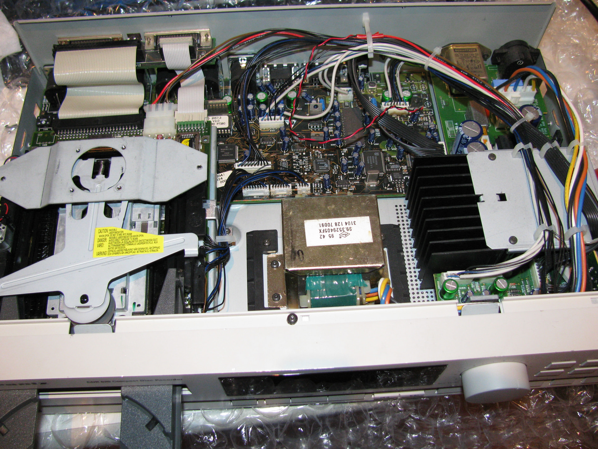

У меня был Marantz 620.
Купил его за 100 или 200 евро в Германии, когда от них избавлялись на студиях. Пару месяцев жил с ним, пока сетевой фильтр не задымился и не убил лазер. Вполне так приличный транспорт оказался, несмотря на примитивный бп и вывод ebu с платы привода
IDE шлейф читерский фабричный, надо самоплетный :wink:

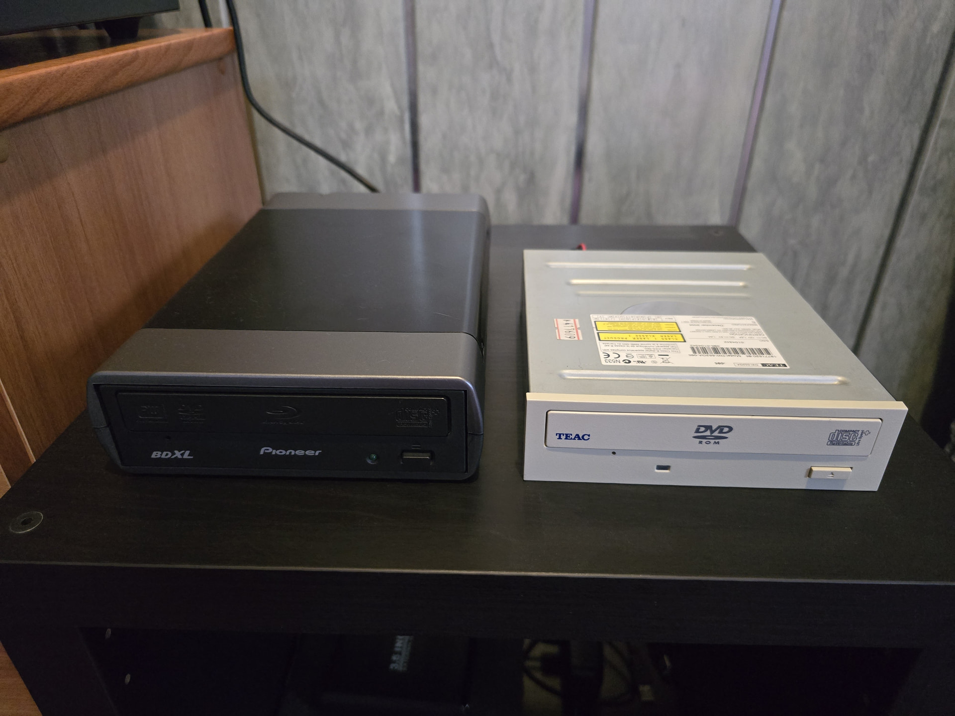

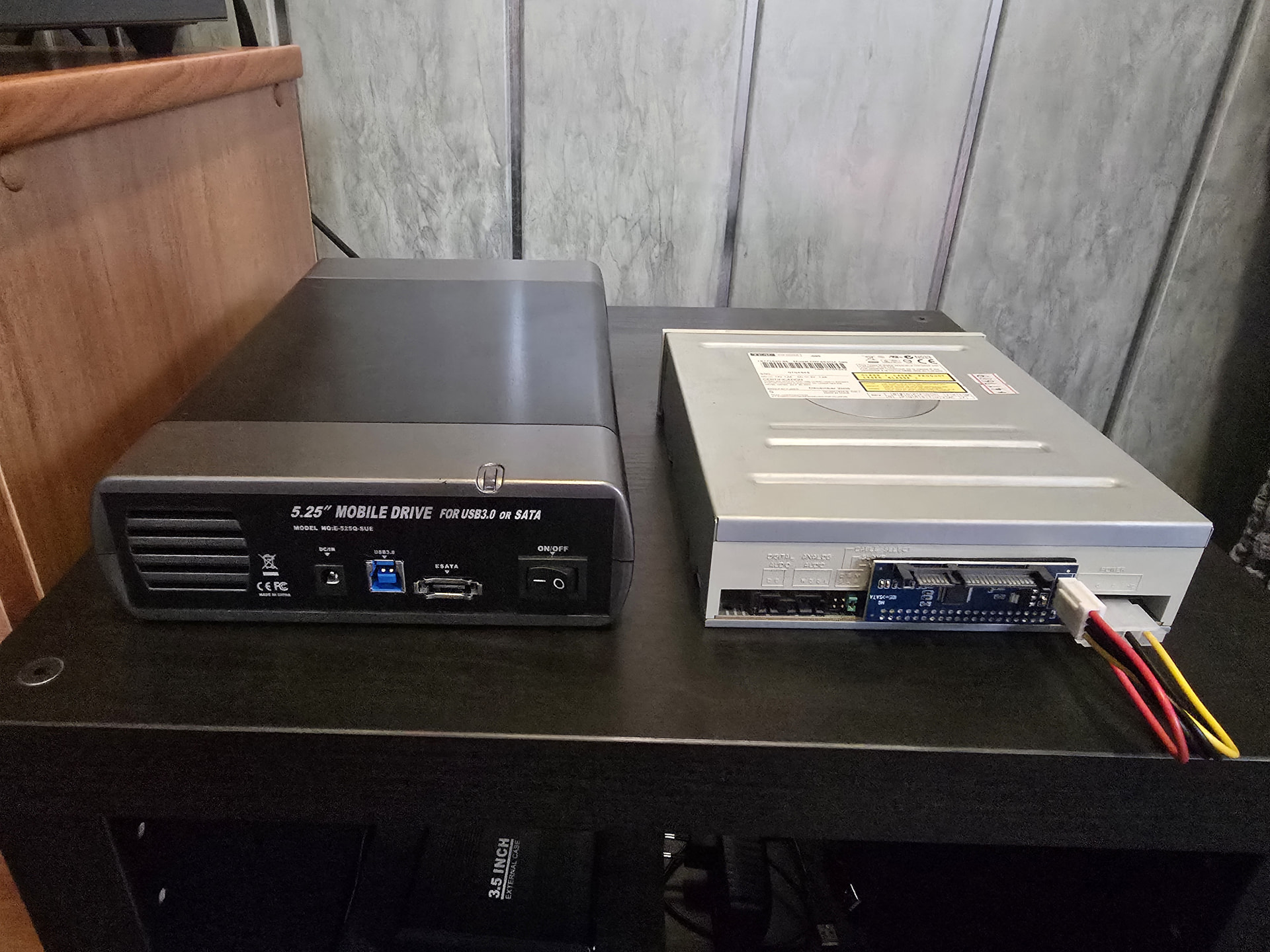

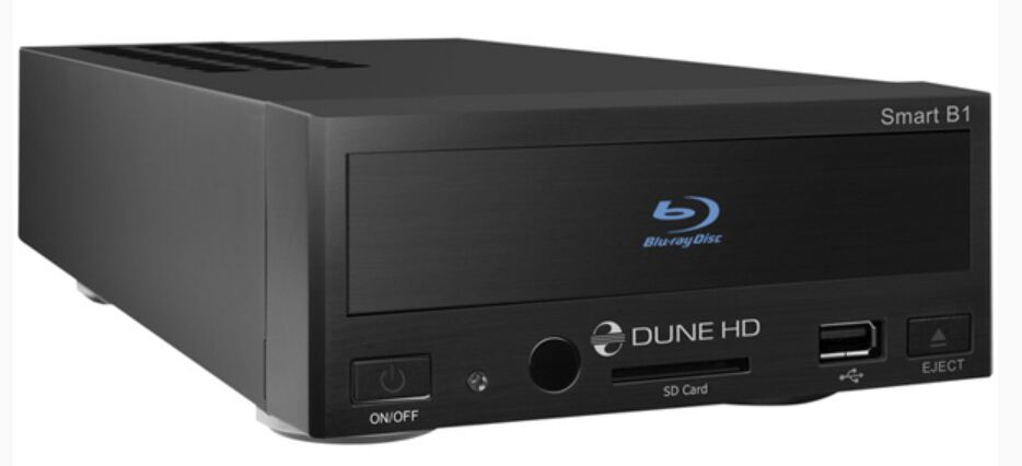

Я вот такую штуку использую, подключаю по usb её к старому плееру popcorn hour a400 он её видит и по spdif на цап, вполне себе играет, dune старые тоже видят этот корпус я на 303d пробовал.

Прототип. Тут один транс и два стаба. Хочу два транса и еще один стаб - чисто для питания клока.
