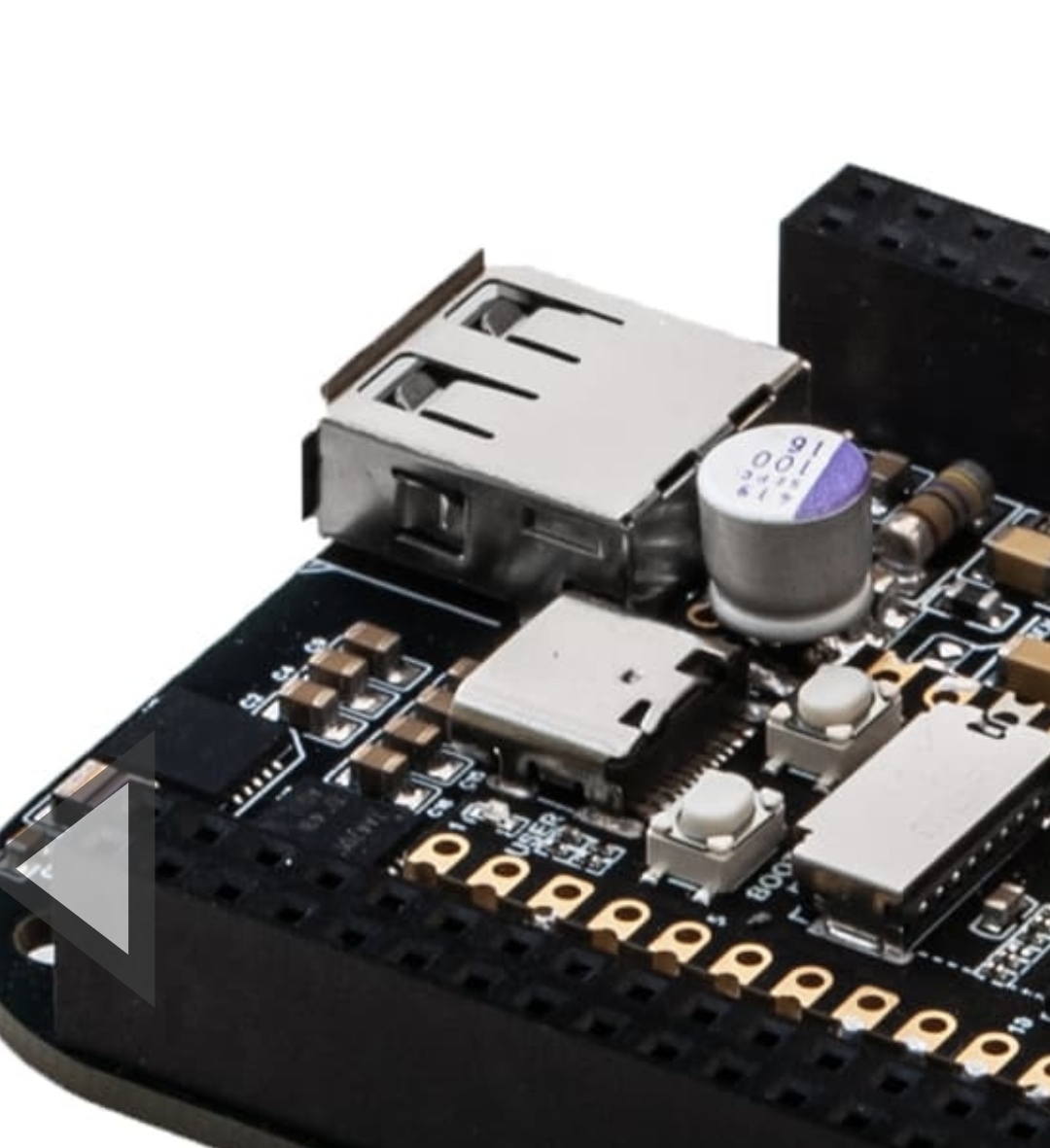

Запараллелены, но к внутреннему тайп-си нет доступа. В контексте обсуждения, насколько я понял, речь шла о тайп-си в бук, а тайп-а в ббфокс.
Еще раз - лучше тайп-а в тайп-а
Это супрессор так влияет ? Защитные диоды ?
На PureDSD на днях человек писал что разобрал и перепрошил.
Чистая геометрия
Всё же нет. Я тоже когда зашла речь про обновление, взял обычный Type C кабель, он туда не влазил. Снял с него оболочку, и всё равно не работало. Телефон при этом заряжался и была передача данных через компьютер.
Что бы предупредить советы, что кабель USB Type A - USB Type C был испорчен, напишу ещё раз. Кабель был разделан, и работал нормально. Проводники, все четыре штуки работали.
Что бы предупредить вопросы, что какие работали. Напишу, что работало 2 на питание и два на передачу данных.
Что бы предупредить вопросы, напишу, что USB так сделан, что 2 провода там для питания и 2 для передачи данных.
Так вот. К чему всё это. Через кабель USB Type A - USB Type C не получилось прошить, и дело не в геометрии значит. Потому что я взял ещё один кабель, порезал его и сделал из двух кабелей один кабель USB Type A - USB Type A и сразу всё получилось.
Что бы предупредить вопросы, а что у меня получилось, напишу. Что у меня получилось прошить версию PURE 1.2 на плату BBFOX. Думаю, вопрсов не должно быть других. Но если есть, постараюсь ответить.

Тема прошивки мною решена, Но пришлось купить кабель USB A “папа” - USB A “папа”. Почему каждый раз пишу “папа”? :slight_smile: А потому что есть DAC с входом USB A “папа”, которому нужен кабель с “мамой” :).

Вот тут не понял USB A “папа”
Есть же минимум три основных типа USB Type A, USB Type B, USB Type С. Не беру разные mini и micro версии этих разъёмов, и не беру что есть USB 1.0, USB 2.0, USB 3.0 и выше, новые генерации USB 3.0 и его дальнейшее развитие. Я имею ввиду именно геометрическую форму этих разъёмов. А количество контактов и проводников не имею ввиду здесь. Потому что в новых поколениях USB применяется больше контактов и проводников для повышения скорости передачи данных.
