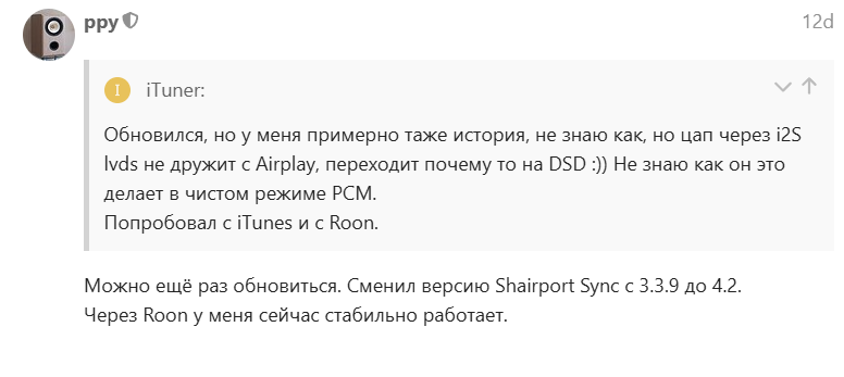

Я сейчас использую AirPlay в 1.3, правда как LMS плеер, так что не поручусь что в вашем сценарии он будет работать не хуже чем в версии 0.1, но насколько я понимаю в 1.3 его после 1.2 чинили особо тщательно.

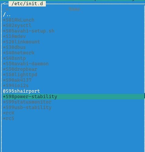

После апдейта нужно зайти в Лиса по SSH и вот эти два недобрых файла в /etc/init.d удалить. Навсегда. )
И будет щщасте.
Если этого не сделать, 1.3 дает задавленный звук из-под палки. О котором даже говорить неудобно.

Рек. Теперь – взлетает.
Что-то не вижу у себя в этой директории никаких файлов с “_” в начале названия. Где вы их взяли? :slight_smile:

Подчеркивание - коммент, чтобы disable. Но можно и удалить.
Потом перезапуск ессно.

А “stability” изменили на “satbility” для этой же цели?
Давайте упростим. Два файла стабилити надо удалить. Всё. )
Действительно звук изменился. Но не могу сказать, что всем жанрам эти изменения на пользу. Советую переслушать пару хорошо знакомых альбомов прежде чем окончательно стирать эти файлы:).
