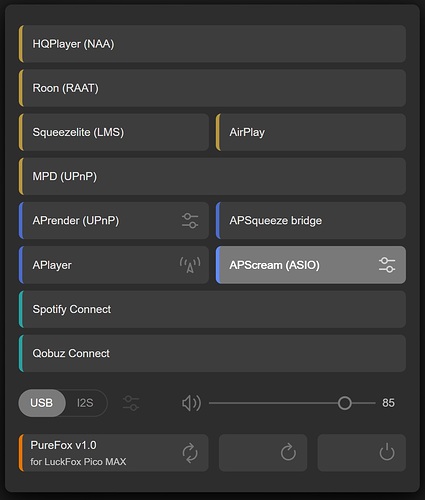

Как это нет?
Таки а это что?
scream wdm
Пардон, а чем Вас APscream не устраивает? Я серьёзно.
Тем, что это asio, а не wdm. И, как следствие, нельзя гнать звук с чего угодно.

Роман, слово asio в интерфейсе вообще для красного словца :wink:
Кто Вам сказал??
Я делал тот скрин со своей системы на BBFox. В нём стоит обычный apscream. Во
Так что не вводите людей в заблуждение :wink:

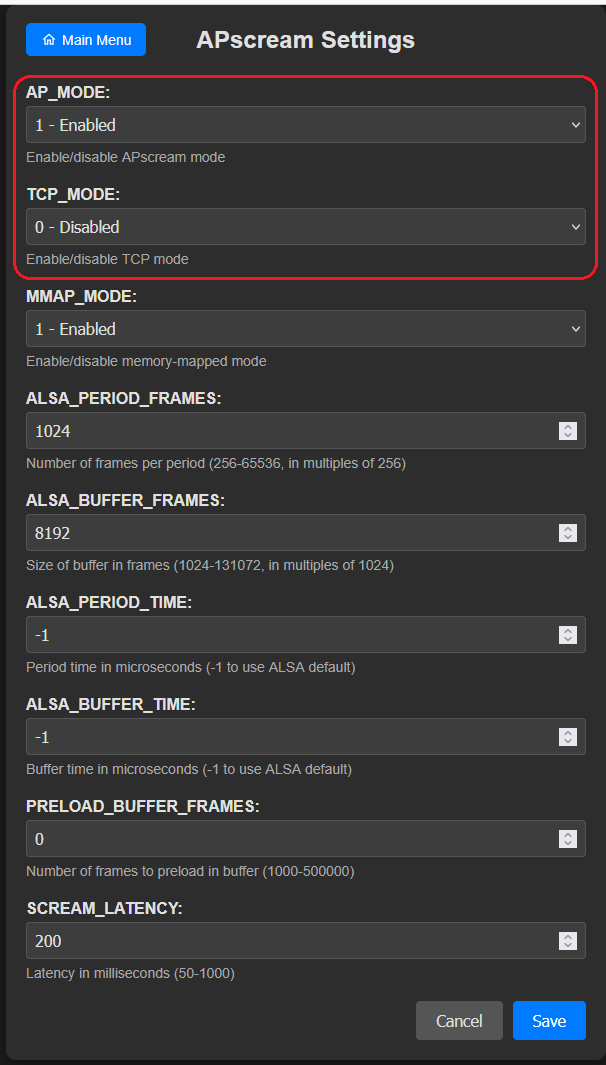

А можете подробно разъяснить? Как я не пробовал, так и не смог подружить BBFox с APlayer или Foobar на Windows или Linux.
Вот тут момент - это разные вещи на стороне компьютера, причем они могут быть установлены и работать одновременно, никак друг другу не мешая.
А APscream на лисе, при соответствующей настройке, может принимать поток от обоих, как от “обычного” scream, так и от ASIO scream.
А при другой настройке, только от ASIO scream.
Вот при такой настройке работают оба протокола. Имеют значение только первые два пункта, остальное это уже “тюнинг“.
Первый пункт включает или выключает ASIO scream. “Обычный” он же WASAPI он же WDM scream включен всегда.
Но, второй пункт может быть с ним не совместим. TCP_MODE = 1 “обычный“ scream не понимает, только = 0

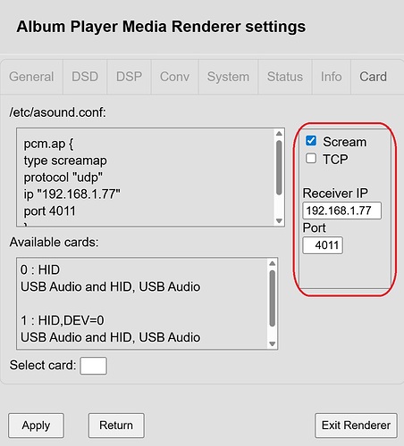

Если Вы хотите направлять поток на BBFox с Linux-компьютера, как поступаю я в своей основной системе, то на Linux-компьютере Вам необходимо настроить плагин ScreamAP.
Спойлер
		Плагин ScreamAP 1.0
Плагин ScreamAP устанавливается на платформы Linux x86, x64, ARM32, ARM64
и предназначен для трансляции звука в локальную сеть по протоколу scream
из Linux-приложений. Вывод звука выполняется через интерфейс ALSA в режиме
доступа к буферу драйвера MMAP на системное устройство вывода по умолчанию (default).
Наличие реального звукового устройства не требуется, но должна быть установлена ALSA.
Album Player и APlayer Media Renderer используют такие настройки вывода по умолчанию
и дополнительной настройки для использования ScreamAP не требуют.
Однако другие плееры и рендереры также могут быть использованы при условии
соответствующей настройки вывода.
Установка плагина сводится к копированию файла libasound_module_pcm_screamap.so
в папку /usr/lib/alsa-lib. В некоторых системах папка alsa-lib может находиться
в папке /usr/lib/…-linux-gnu, где вместо … указано обозначение плаформы
(x86_64, i386, arm64, aarch64). Для включения плагина следует заменить файл /etc/asound.conf
на файл asound.conf из комплекта плагина.
Настройки в asound.conf:
protocol
Указывается “udp” или “tcp”. Протокол tcp поддерживается только приемником apscream.
ip
Указывается ip-адрес приемника звукового потока.
port
Указывается номер порта приемника. apscream использует порт 4011.
Когда плагин установлен и включен, выводимый на устройство по умолчанию звуковой
поток будет транслироваться в сеть.
Плагин принимает DSD поток в режимах DoP и Native DSD, но следует учитывать, что
воспроизведение Native DSD потока будет возможно только с приемником apscream
и при поддержке на приемной стороне этого режима для используемого ЦАПа.
В последней версии APlayer & APrenderer Игорь упростил эту процедуру, добавив ScreamAP в их состав. Теперь настройку можно произвести в специальном окне вкладки Card.
КСТАТИ. Обратите внимание на то, чтобы у Вас на обоих устройствах были одинаково выбраны настройки TCP_MODE: Либо оба вкл., либо оба выкл.
Спойлер
Нет, не верно.
Под строкой вкл/выкл AP_MODE: есть пояснение, что данная настройка либо включает, либо отключает APscream. Третьего не дано. Вот как это описано в прилагаемой инструкции по настройке.
Спойлер
AP_MODE 1/0
Включает режим Album Player, который поддерживает Native DSD, но не поддерживает многоканальное воспроизведение. Все следующие настройки, за исключением SCREAM_LATENCY,
влияют только на работу в режиме Album Player. При значении “0” используется
стандартный stream-ресивер, поддерживающий многоканальный вывод, но не использующий дополнительные возможности и настройки режима Album Player.
Следующая строка настройки НЕ относится к scream. Она влияет на работу сети в которой используются девайсы.
Спойлер
TCP_MODE 1/0
Включает режим приема сетевых пакетов по протоколу TCP вместо UDP. Этот вариант обеспечивает устранение помех при воспроизведении, когда прием осуществляется через Wi-Fi подключение.
Данная опция учитывается только в режиме AP_MODE.
Когда выбрана эта опция, на стороне источника для вывода должен использоваться драйвер asioscream с включенной в настройках опцией TCP_MODE.
WDM вроде как не поддерживается в PureFox. Именно поэтому в Web-интерфейсе и указано APScream (ASIO). Но лучше этот вопрос уточнить у разработчиков.
Данный пункт меню вкл./выкл. APScream, а не ASIO scream.
