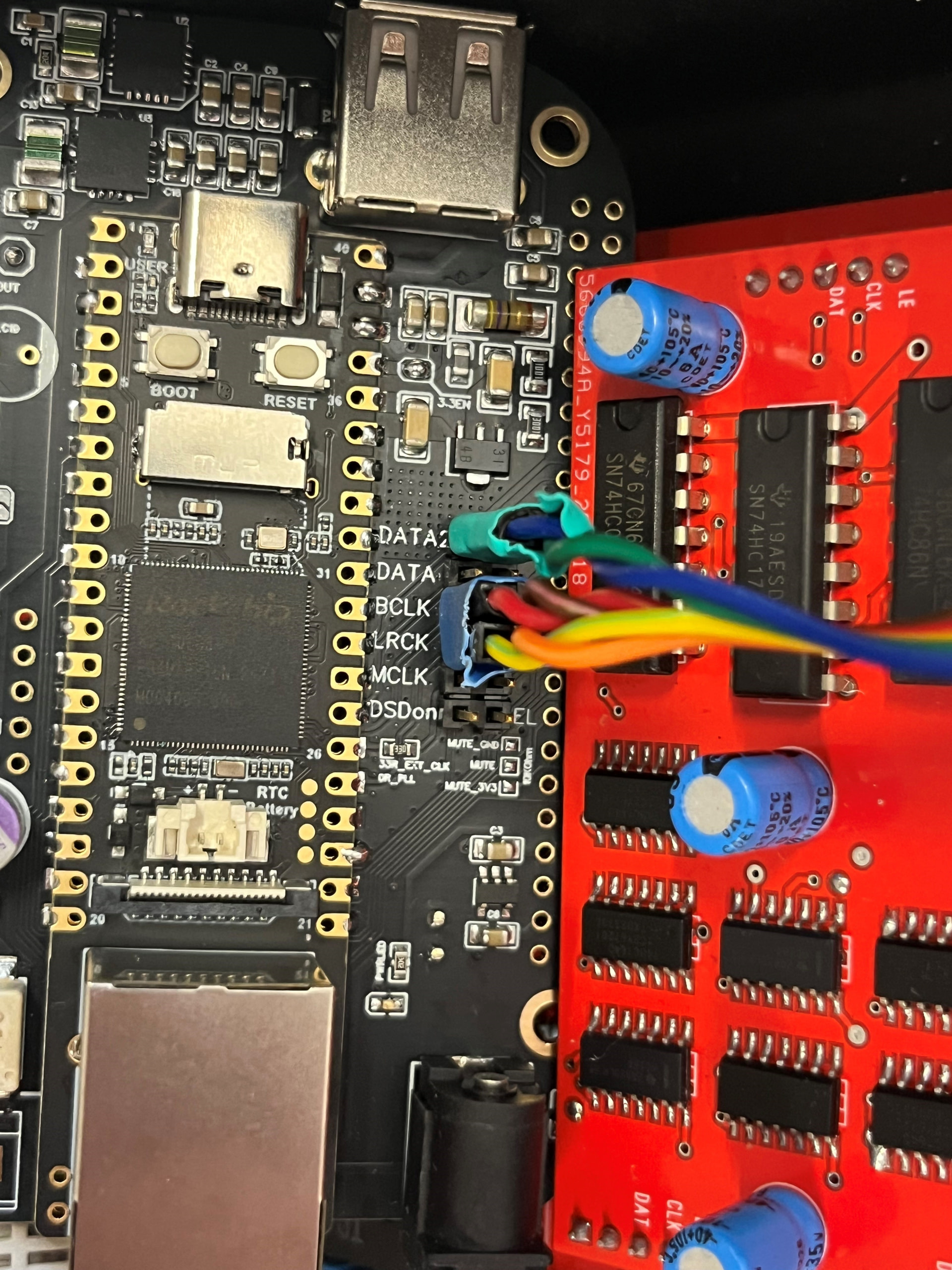

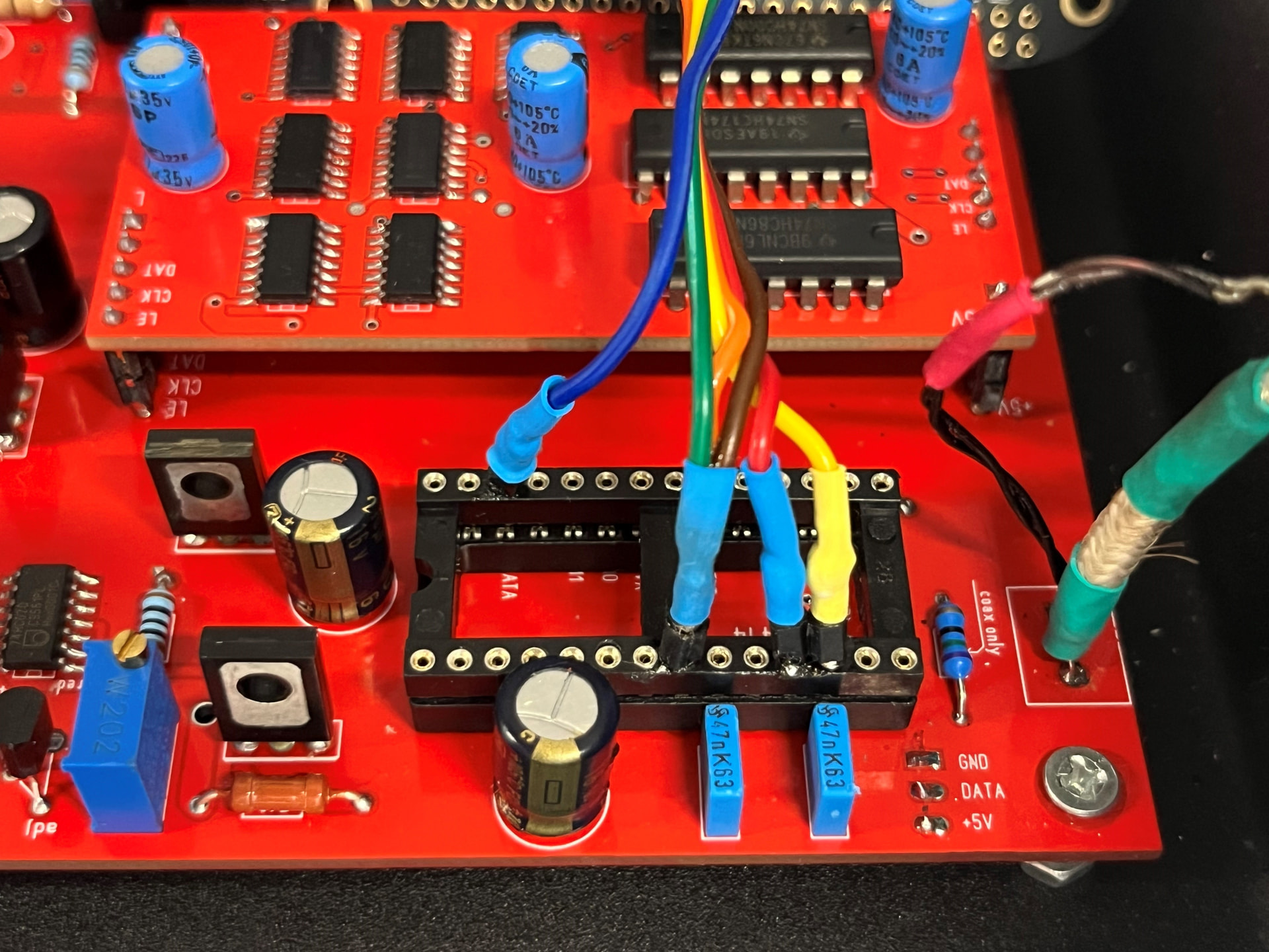

Временно (надеюсь :grinning_face: ) на соплях подключил BBFOX к Charm DAC 5.1
Вдумчиво послушать не удалось — только фоном.
Но по сравнению с моим Wiim Pro Plus в моей системе определенно лучше.
И цена этого эндпойнта ниже, чем Wiim.

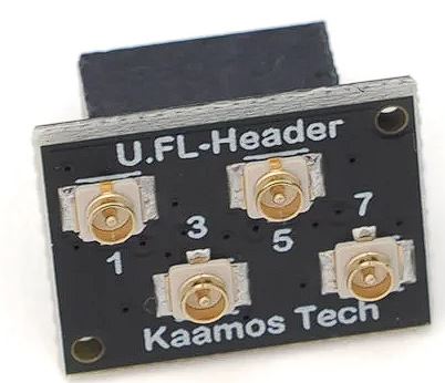

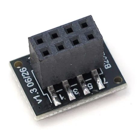

Если зайдет, то буду заказывать переходники для подключения по коаксиалу.
Наподобие такого
Но пока не придумал как установить и закрепить BBFOX внутри, чтобы без колхоза.

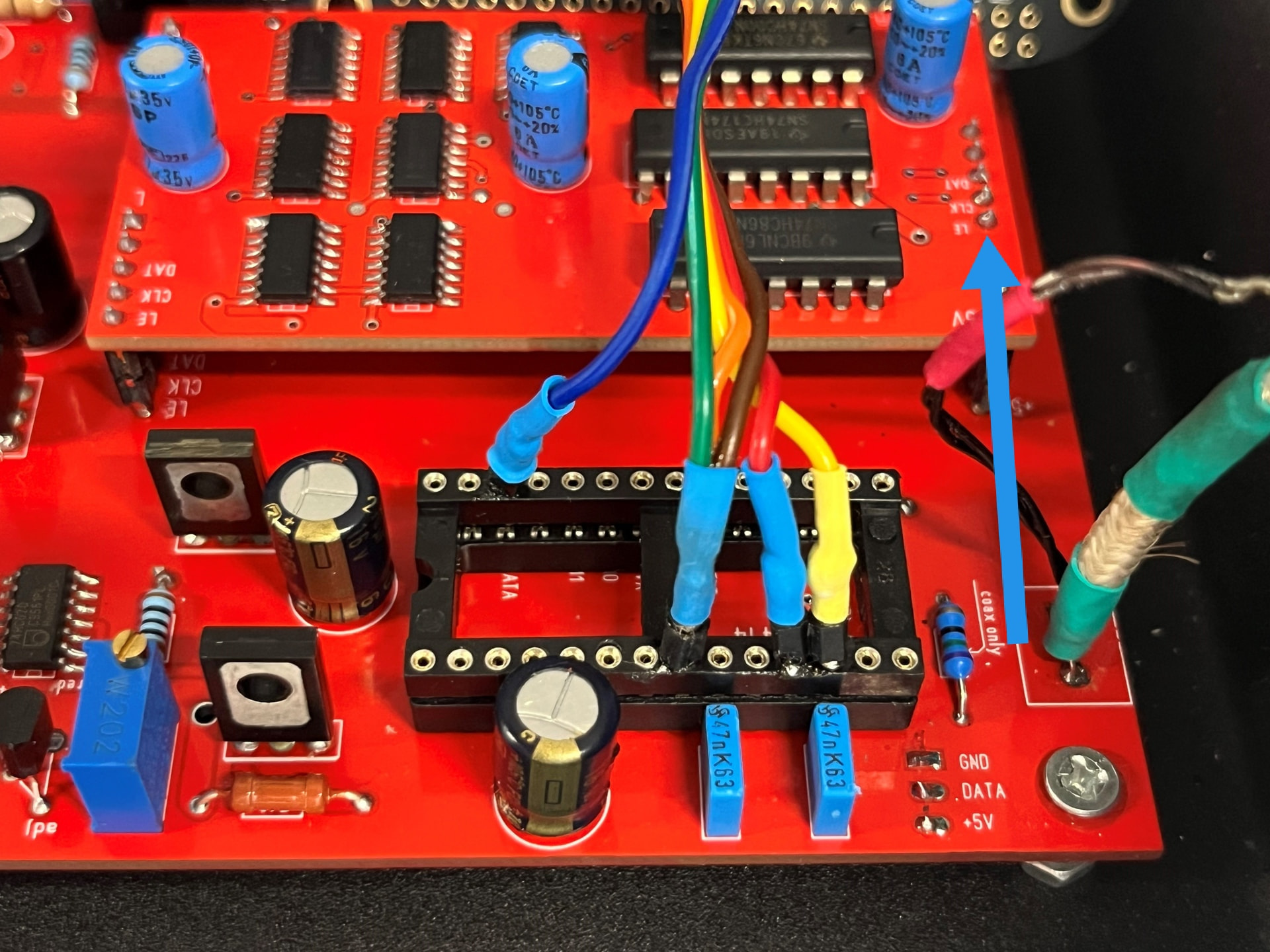

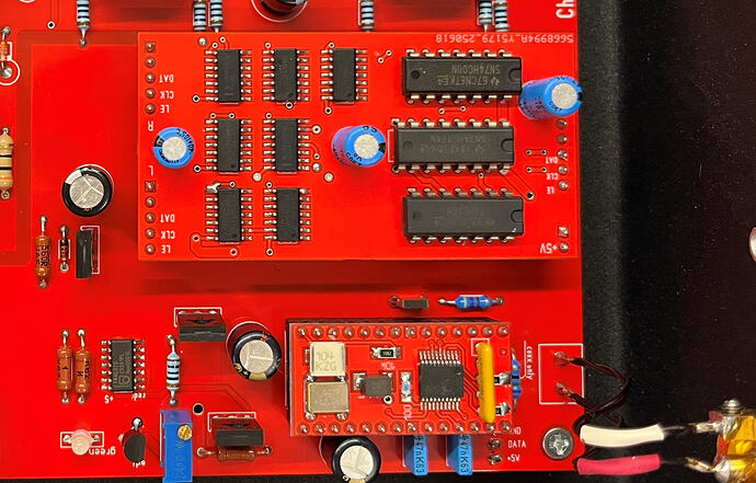

Можно подключить туда, куда указывает синяя стрелка
Это да, туда проще. И, наверно, лучше.
Но если будет решено полностью отказаться от SPDIF входа.

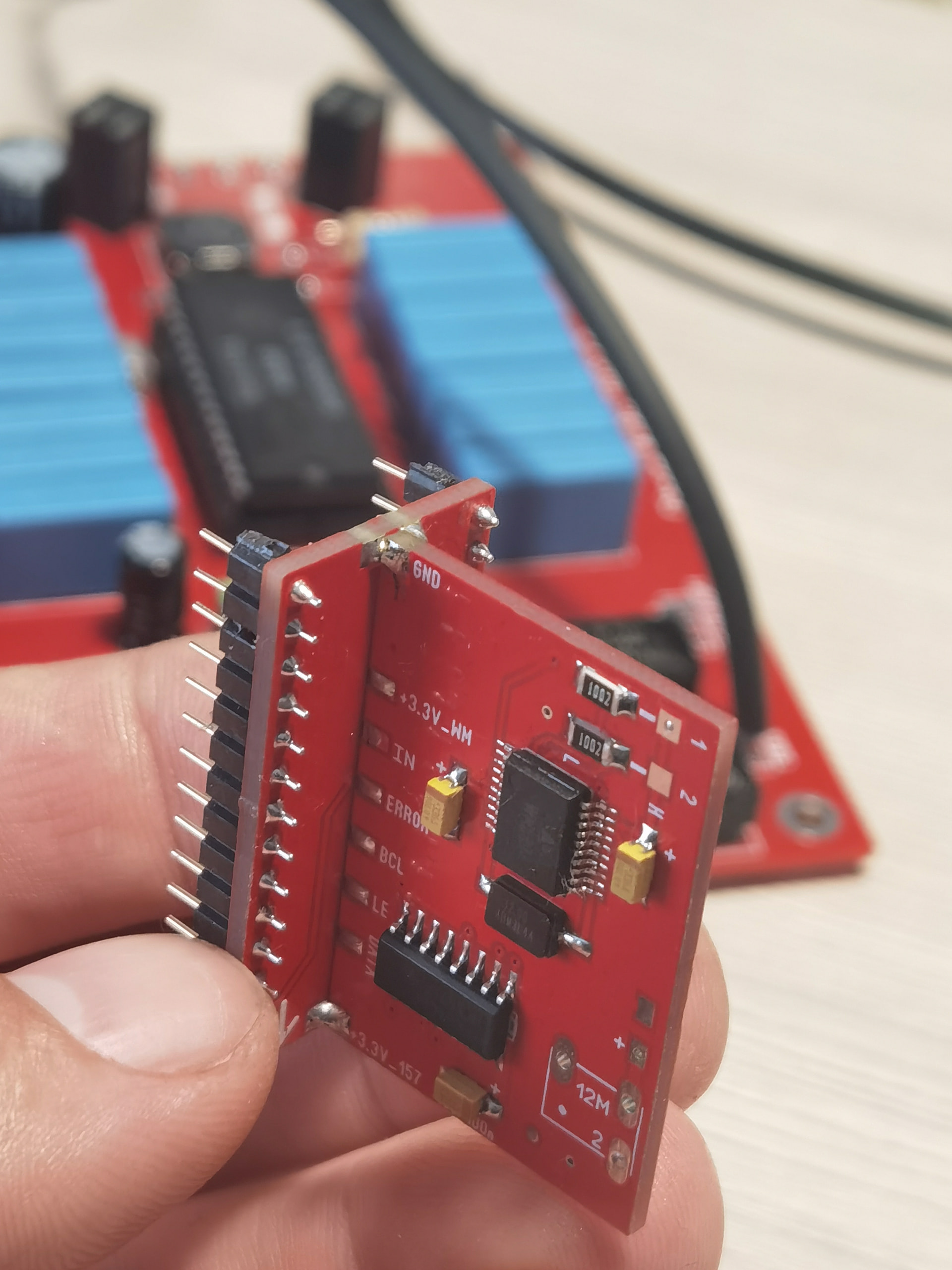

А пока что думаю использовать мультиплексор — в новой ревизии SPDIF приемника от Дениса он уже на борту

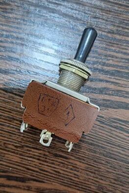

и тумблер для переключения входов
Под BB покупал ethernet-удлинитель папа-мама, на заднюю панель .
Как вариант, спасибо за идею.
