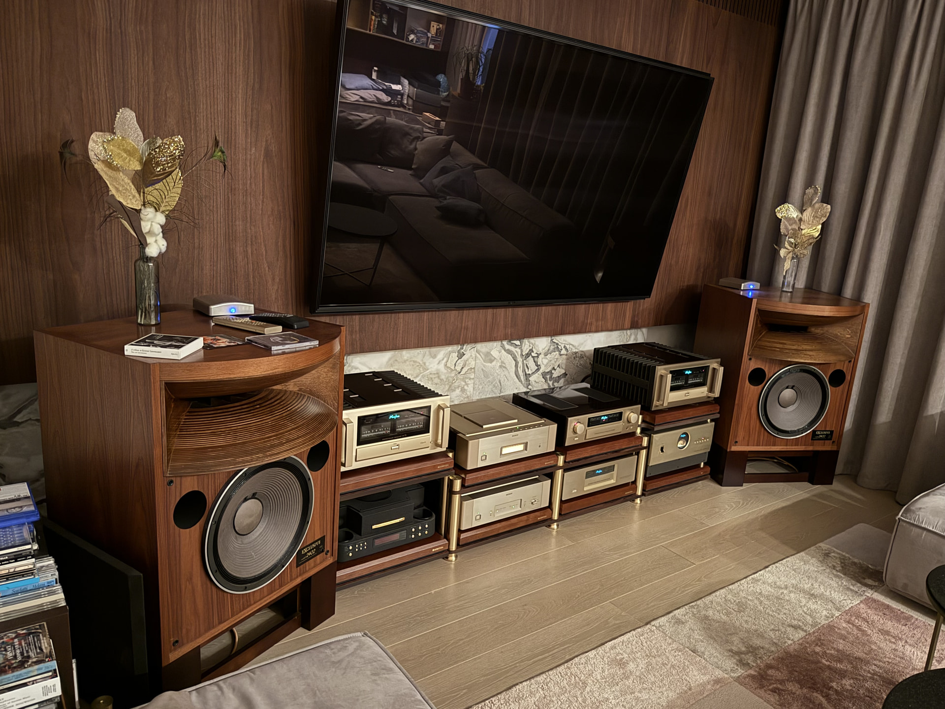

А тумба уедет в другую квартиру, пока это рендер

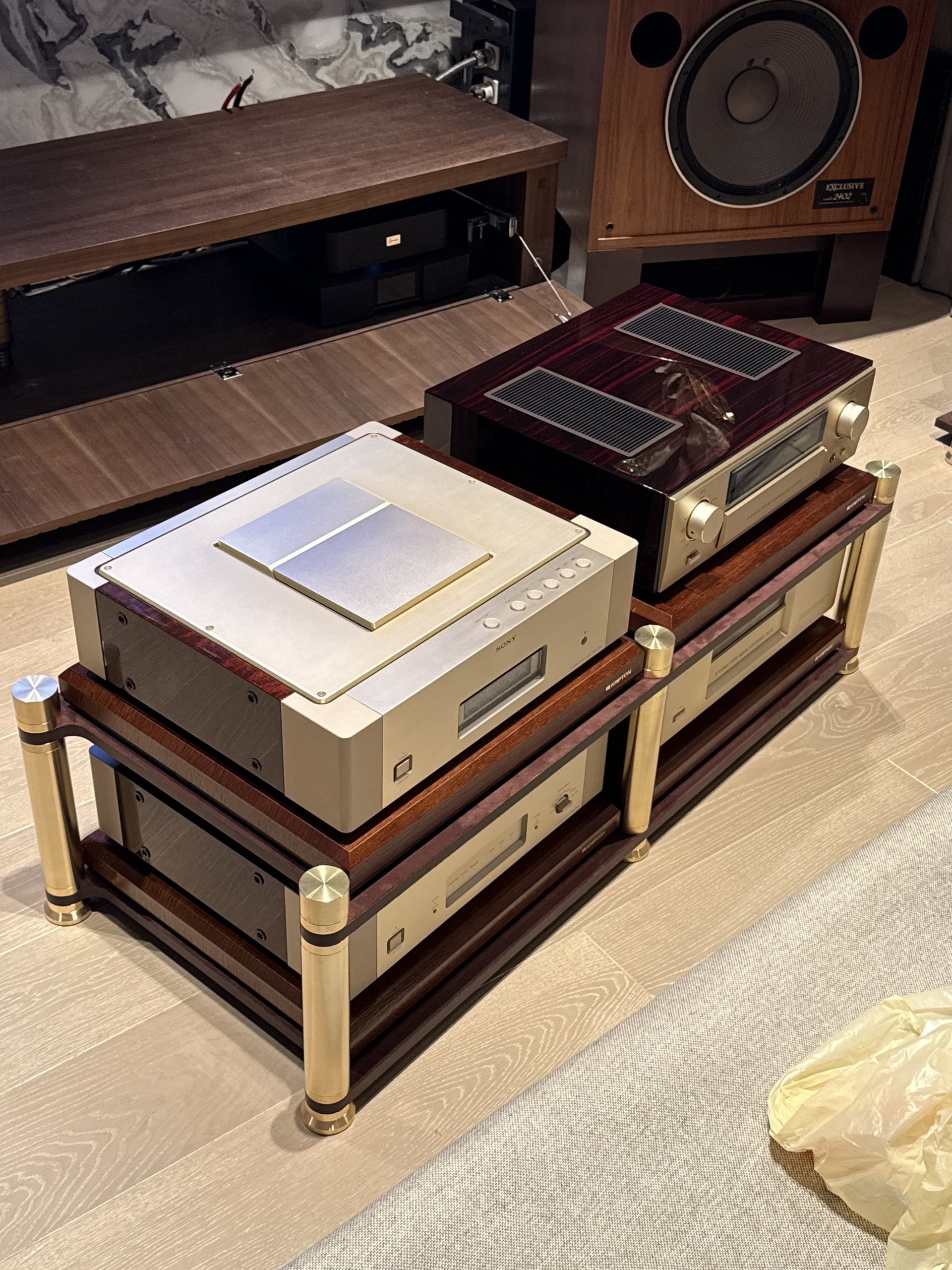

Вот такое красивое. Нашло применение.

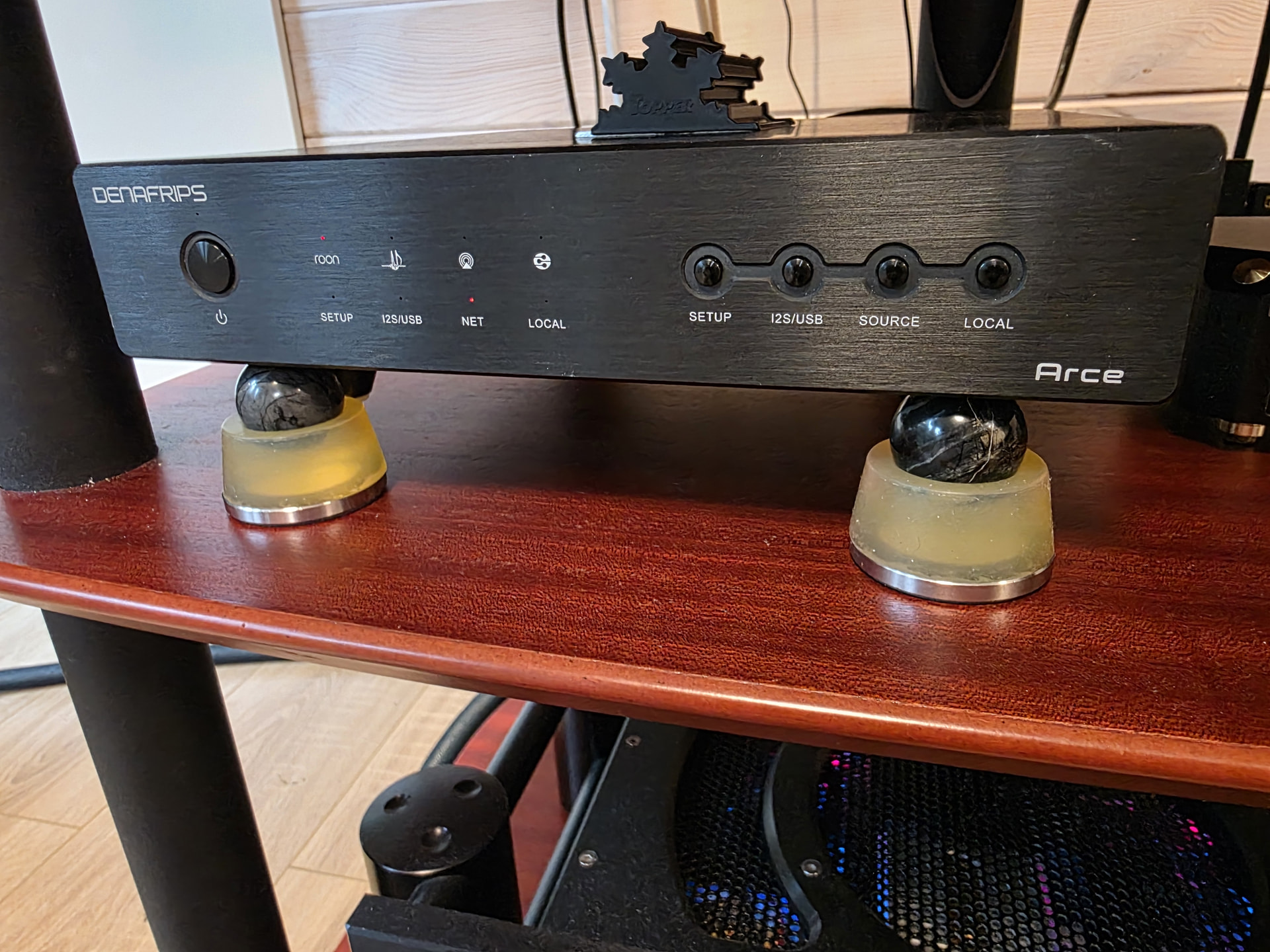

Нашел у ребенка в игрушках, покрутил в руках и решил попробовать как виброразвязку под транспорт. Прикол - но эффект есть!
Готово :white_check_mark:
Можно идти на конкурс красоты стоек :face_holding_back_tears:
54 лайка

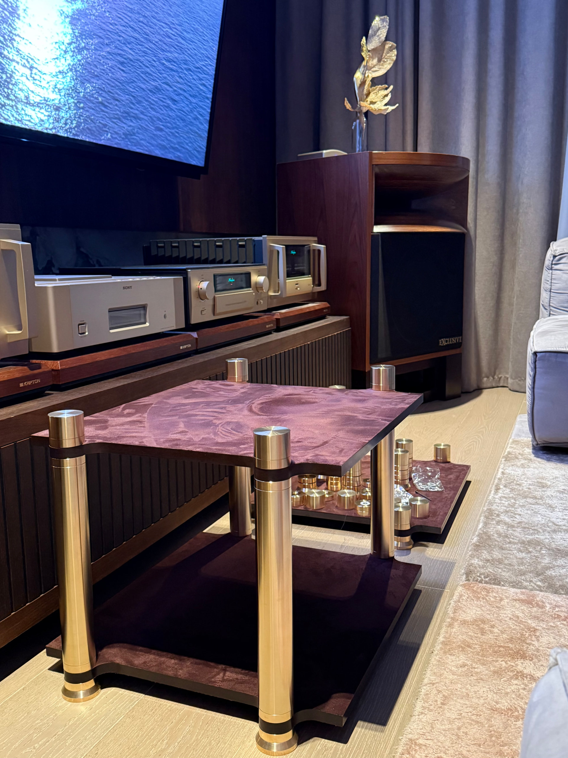

Очень круто! От чугуна на опорах решили отказаться ? А это что за материал такого интересного оттенка на полках?
Бронза БРОСЦ-555 оказалась лучше, хоть и в 10 раз дороже, но лучше. И с ней можно на конкурс красоты.
Полки композит HPL компакт, проставки крепления из латуни ЛС-59, на слух это сочетание лучше работает, чем просто бронза.
Внутри этих проставок интерфейс для полок внутри - шайбы демпфирующего спецсплава M2052 Seisin Rasen. На нём в Японии стоят небоскрёбы.
Полки обшиты тонкой 0,3 мм тканью типа алькантары, чтобы не было микродребезга в креплениях, и плиты Криптон АВ-3200М лучше работают через тонкий плотный интерфейс. И для эстетики тоже лучше ткань и отполированный торец.
Сами опоры стоят на кружочках из тонкой замши. Боже упаси от шипов и особенно шариков, уже всё это проходил и забыл как страшный сон.
Не видел никогда прецизионного измерительного оборудования на шипах и шариках.

И главное, что система на новой стойке играет великолепно.
Помещение 37 метров теперь как будто 67. Объём и прозрачность с очень высоким и ненавязчивым разрешением. Спокойнее и глубже.
Ушёл дубовый окрас от предыдущей дубовой стойки.

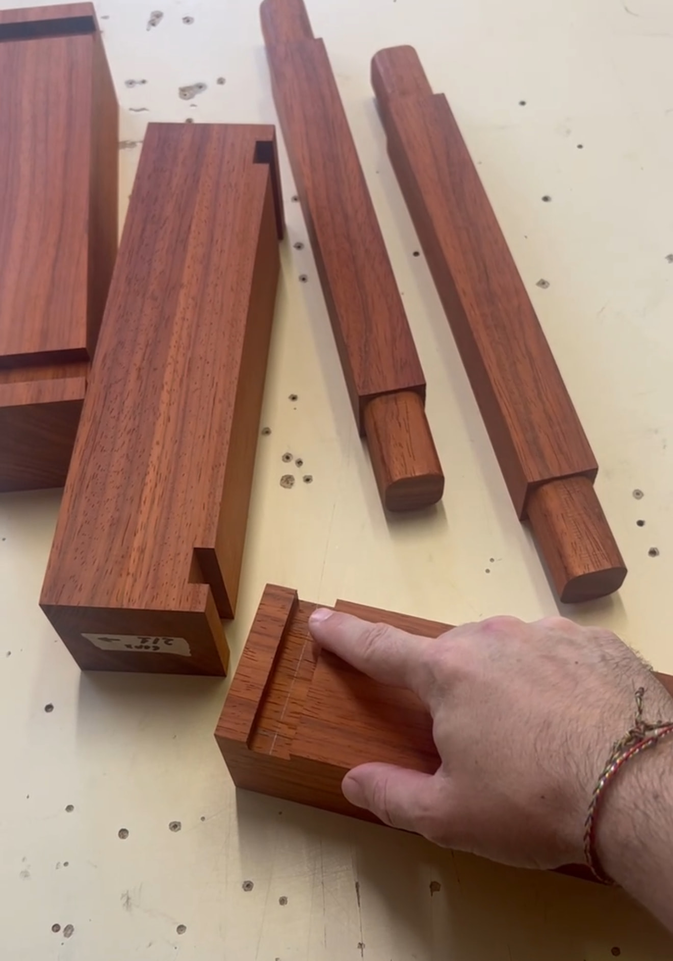

Ещё жду теперь подставки из падука под акустику от краснодеревщика, это очень важный элемент системы. И акустику нужно приподнять.
Сам смотрю и думаю: всё как-то очень по японски получилось))

Добрый день! Как вы пришли к такой интересной технологии для стоек? Чья разработка? Это, как понимаю, не продается в готовом виде? Выглядит всё супер, а если и звучит - вообще отлично!
Впечатляет! Вызывает уважение!!!
Добрый!
Всё от и до продумывал сам где-то с конца осени :smiling_face_with_sunglasses:
В первую очередь потому что стал понятен набор аппаратуры.
Во-вторых, всё, что можно купить, совсем не устраивает как минимум с точки зрения эстетики.
Деревянные готовые или заказные стойки - точно нет, практически все породы либо глушат, либо подыгрывают.
Металлические готовые или заказные это тот или иной вариант профиля, а это очень большое зло для звука, это некрасиво, они и лёгкие, и резонируют, звенят, надо возиться с засыпкой, это какие-то костыли, тогда как проблему нужно решать в месте её возникновения.
Поэтому металлическая стойка из цельного металла.
Который также подбирал.
Слушал разные варианты, медь/падук, но много меди это слишком глухой звук, нержавеющая сталь, она звенит, серый чугун, латунь. В итоге оловянно-свинцовая бронза 555 дала лучший баланс качеств, вместе с модулями крепления ЛС-59 и М2052.
Полки HPL композит. Потому что тоже масса материалов была отслушана, и по балансу качеств он мне подошёл.
До этого года два подряд отслушивал разные плиты :joy:
В итоге не нашёл ничего лучше тяжёлых плит Kripton AB-3200M, две плиты уже были от моих экспериментов, заказал в Японии ещё 8 штук ))
Центральная секция рассчитана на три уровня, пока нет острой необходимости, потом добавлю её, все детали есть у меня.
В итоге, стало играть, как будто помещение не 37 метров, а 67. Всё стало спокойнее и глубже, сильно выросло разрешение и событие, микродинамика, стало очень-очень прозрачно, ещё масштабнее и в целом сильно правильнее звучать. Да и я уже порядком успокоился по аудиофилии, столько всего отслушал и поменял, что узнал хорошо себя и то, что нужно мне.
И просто перешёл в какой-то момент от дёргания между аппаратами и движению вбок к правильным вещам, с которых нужно начинать, питание, стойка…

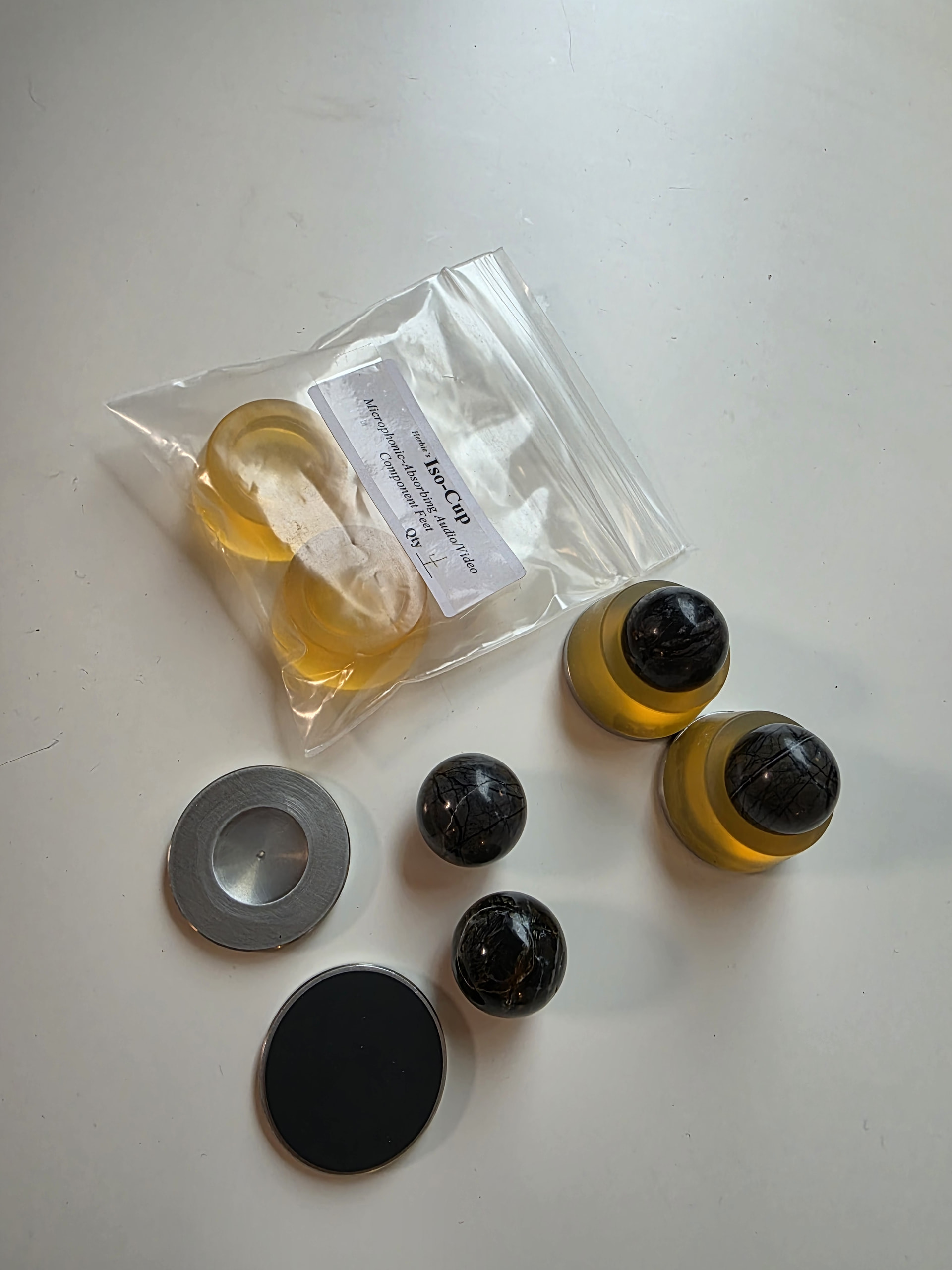

И конечно, всё пробовал, и Sort Cone, и Sort Füt, и Хармоникс, и шарики в разном исполнении, и резинотехнические изделия… всё это приводило к нарушению баланса.
В данном случае фундамент решений - высокая масса и хорошо подобранные разные материалы с различными свойствами. Правильная база, а если захочется поиграться, всегда можно что-нибудь подложить под транспорт и предусилитель))
