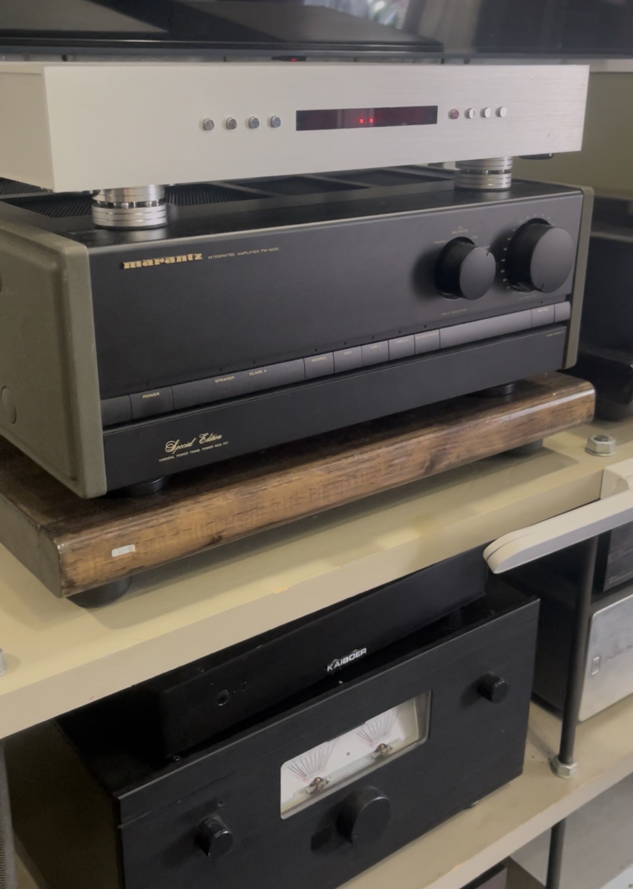

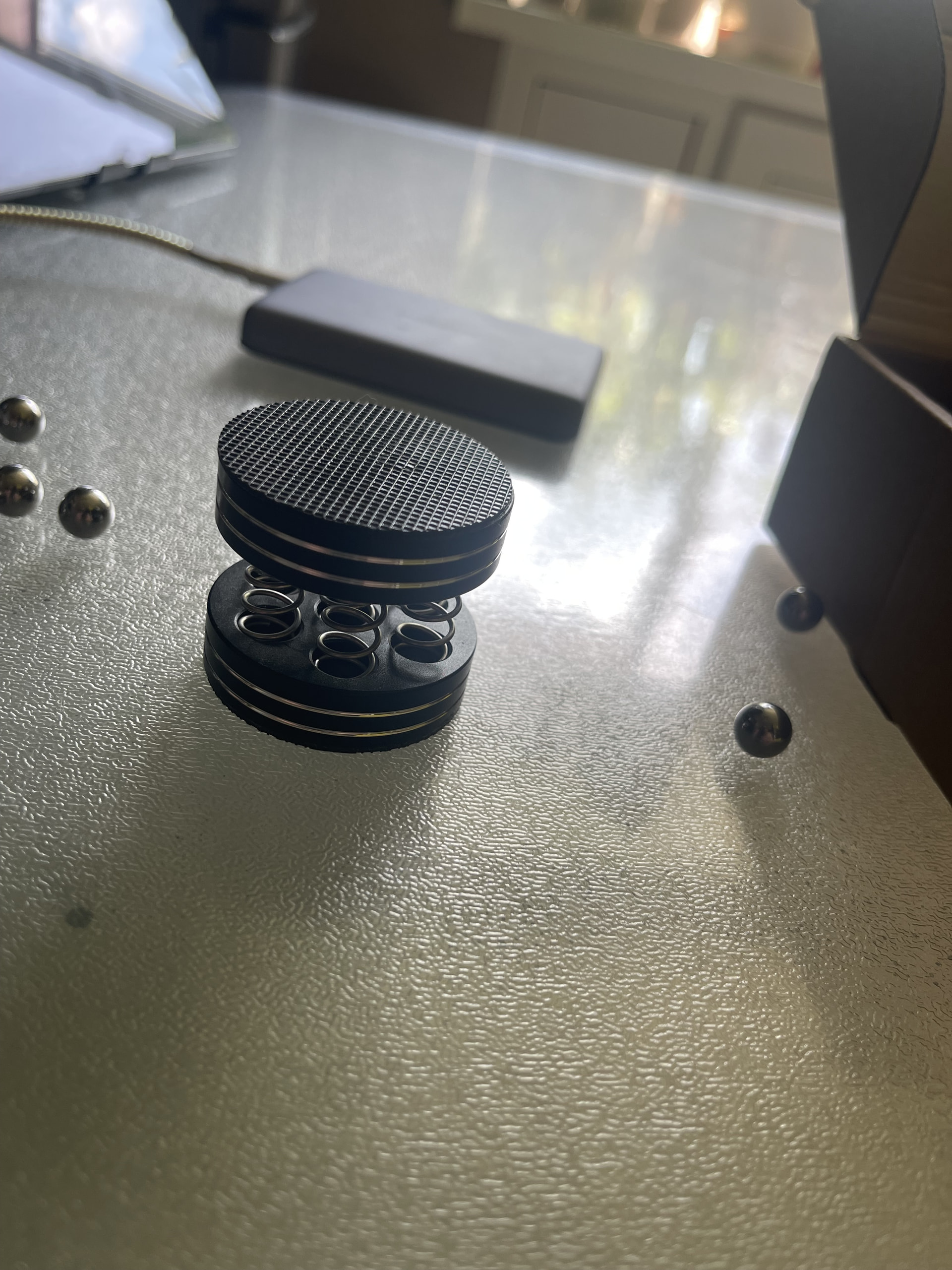

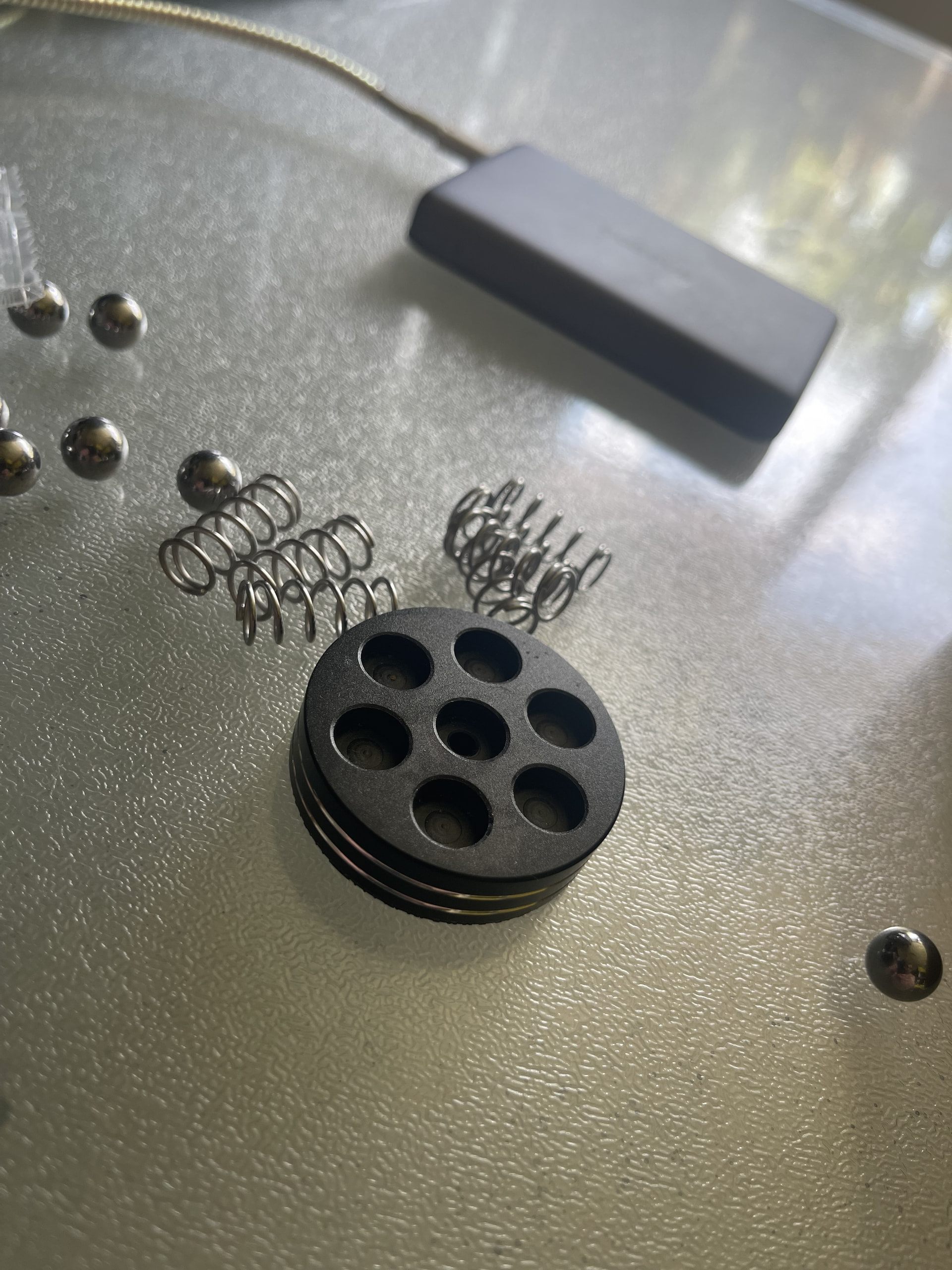

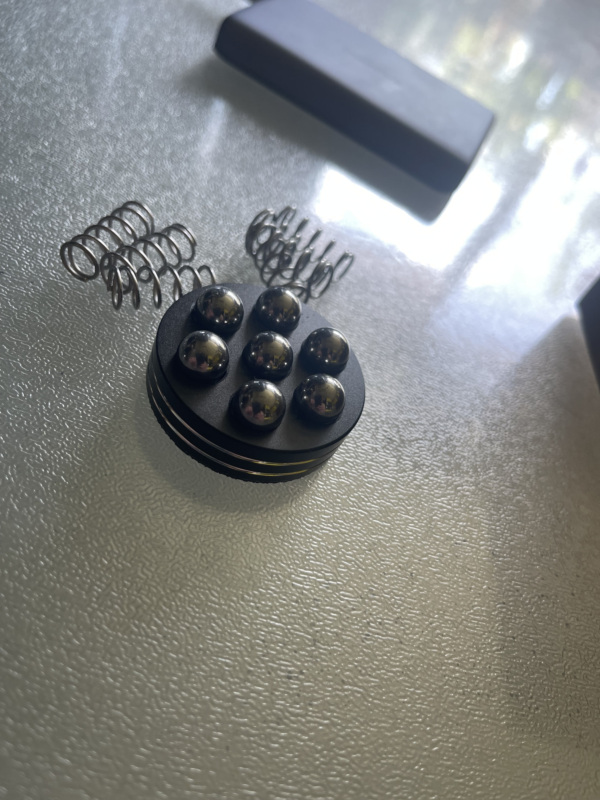

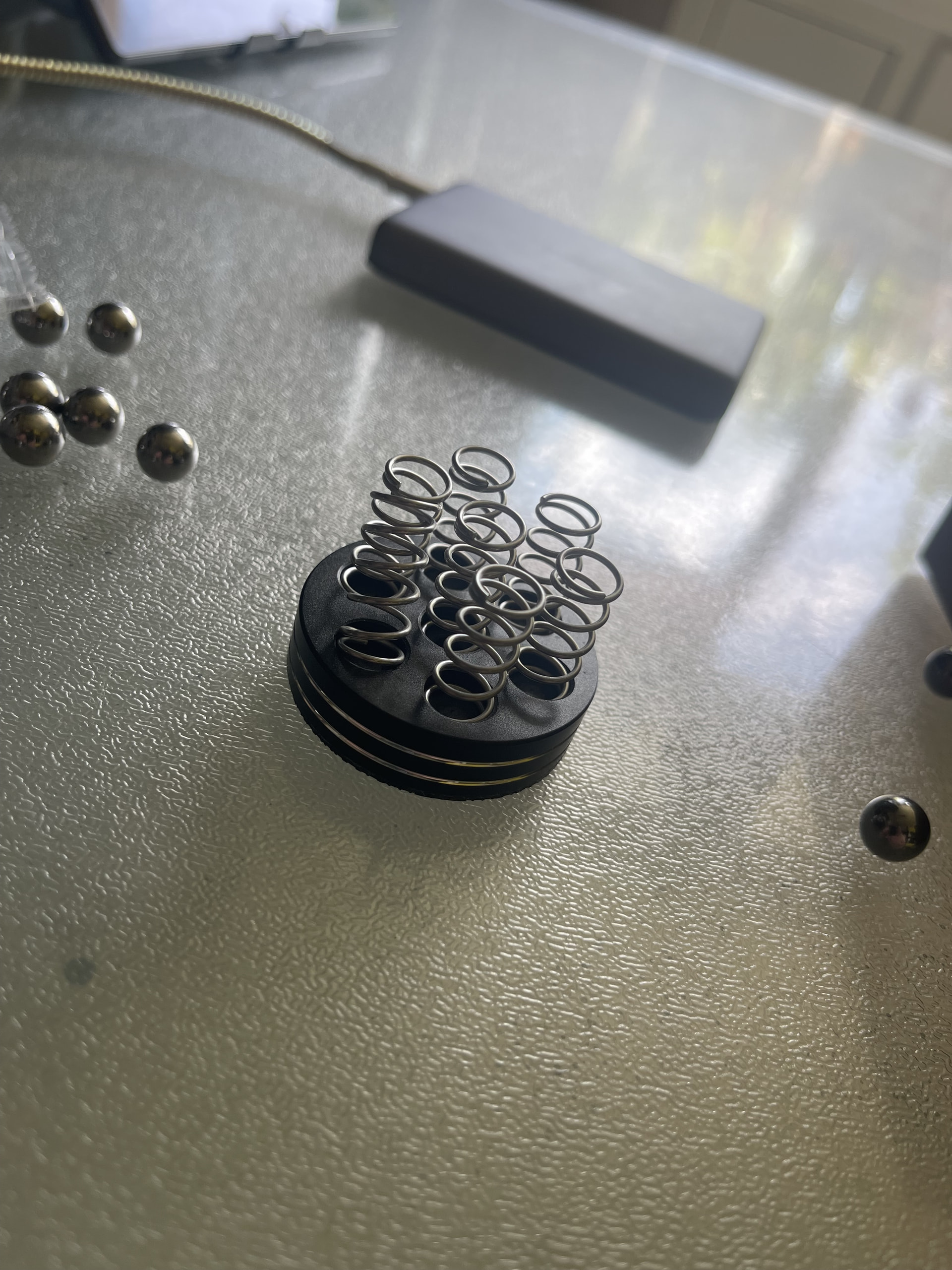

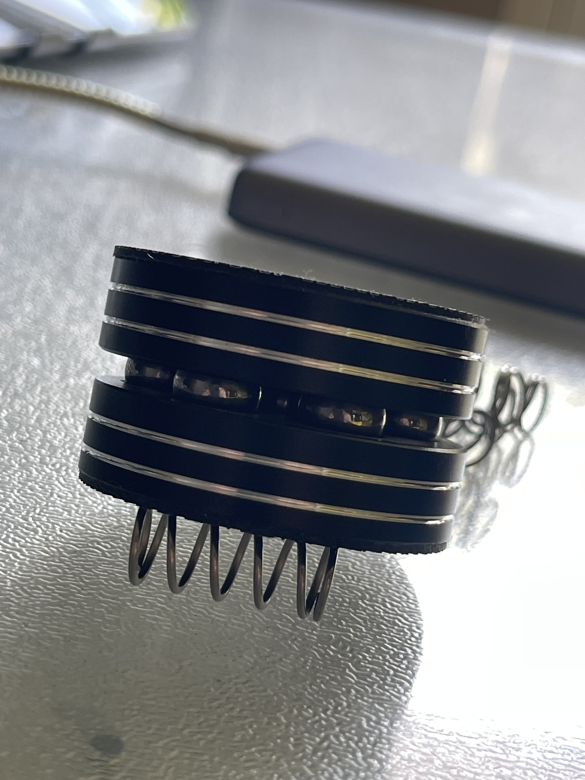

Не знаю, будет ли польза от этого. Для меня это пока эзотерика. Но как-то купил эти девайсы и понял, что очень неудобно. Сторона, где транс, всегда перевешивает, и аппаратура стоит криво. Вот пришло в голову…
Замечу, что за счет этого не преследуется цель улучшить звук, больше баловство.
Цена времяпрепровождение 1000₽
А их сколько в комплекте 3 или 4? Такое нужно не равномерно ставить по углам у ножек, а с учётом веса транса, например две рядом с трансом, а остальные - для устойчивого равновесия. И в версии с шариками - так же
В комплекте 4 шт. Я сейчас 3 шт на компонент установил.
Ну так можно регулировать усилие пружинками - убирая или добавляя их.
Так и делал. Но вот этот вариант с шариками хуже по функционалу? Эстетика так точно лучше.
Я думаю у них разный функционал, т.е. они по разному работают. Например, для полки под виниловый проигрыватель пружинные опоры имхо будут лучше работать.

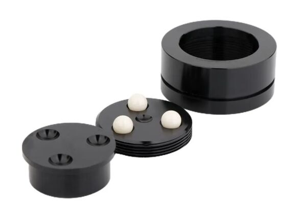

Можно убрать лишние шарики и оставить только по 3. Обычно их по столько в подобных штуках. Больше и не надо.
п.с. добавлю как в моих (стоят под АС)
С другими не пробовали типа Ballerino или Изоакустик?
С этими АС - нет. И не думаю. И так всё хорошо
