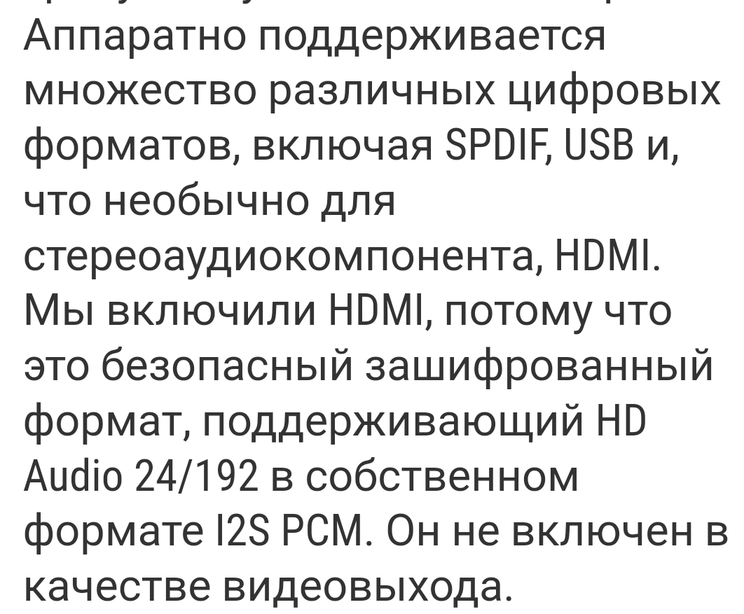

Также, читал, что вроде HDMI неплох, но у меня нет источника с таким выходом. В общем, пробуйте и выбирайте лучшее на свой ух :grinning:
Изучал я эту тему и решил не менять БП. Это тоже вопрос сильно спорный.
Надо будет затестить I2S
