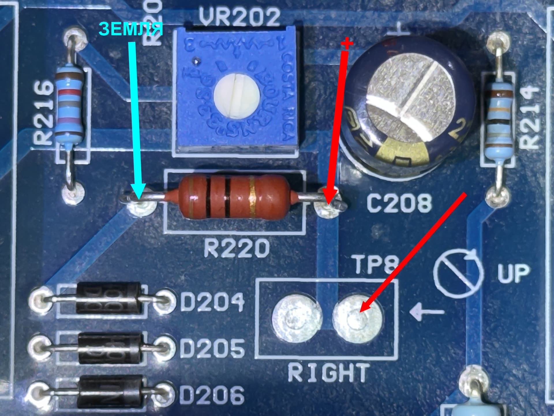

Для начинающих чтобы землю долго не искать указал ещё места на концах резистора R220
